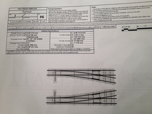

-une impression papier du schéma des aiguillages (téléchargé sur le site de FT) pour avoir sous les yeux un synoptique des "electrical gaps" (j'ai même pas idée de comment on pourrait dire en françaisien..) à réaliser sur les traverses en PCB.

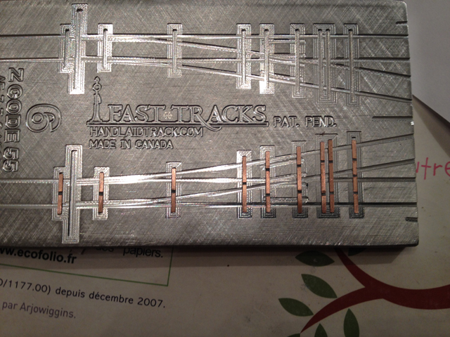

Schéma synoptique montrant les ouvertures électriques sur les traverses en PCB

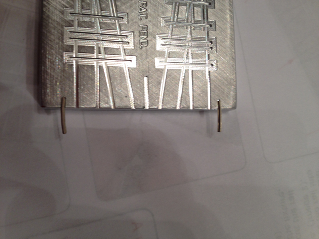

1) On coupe deux contre-rails de la longueur indiquée sur le FTAF, on les insère dans la partie ad-hoc du FTAF et on les tord de façon à ce que le restant soit perpendiculaire au FTAF. Puis on les retourne et procède symétriquement à leur autre extrémité.

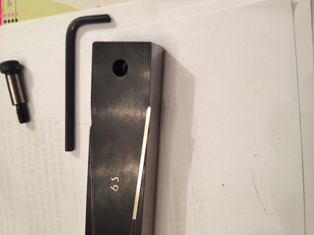

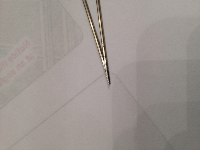

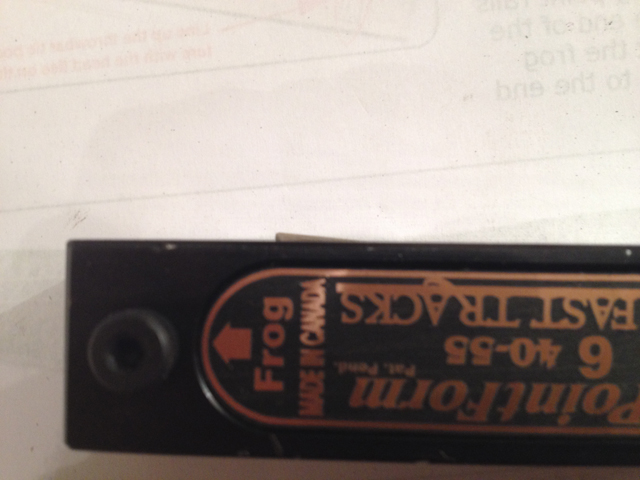

2) On insère un rail dans une des encoches de la partie "coeur" du Pointform (angle plus important) et on lime tout ce qui dépasse à l'extérieur (le Pointform est en métal très dur, beaucoup plus que les rails). Comme les sans-culotte avec la tête de Louis XVI. Puis on procède de la même façon sur l'encoche symétrique.

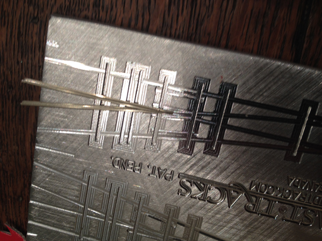

3) On insère les rails ainsi biseautés sur l'emplacement ad-hoc du FTAF jusqu'à ce qu'ils viennent en contact l'un de l'autre, formant ainsi un triangle très aigu.
4) On badigeonne le coeur ainsi formé de flux, déposé sur les têtes de rails, et on soude. Une fois la soudure refroidie on ponce délicatement la tête de rail sur la pointe du coeur.

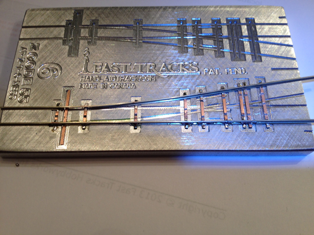

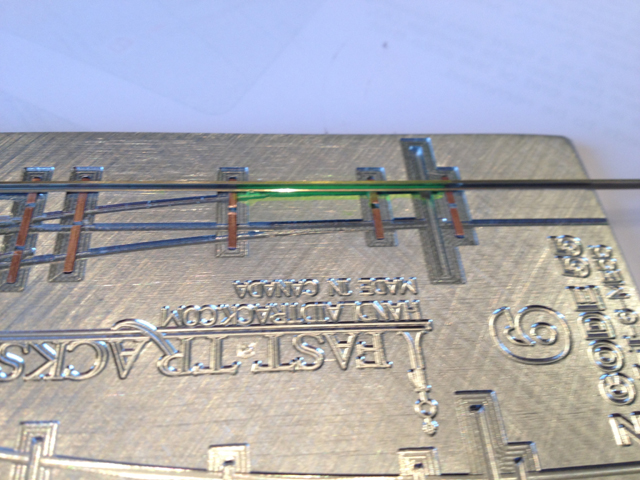

5) On coupe des traverses en PCB de longueur correspondante, pour ensuite les insérer dans la partie ad-hoc du FTAF. On crée des encoches à la lime triangulaire ou carrée, en respectant les spécifications du schéma synoptique que vous aurez téléchargé et imprimé (1ère photo ci-dessus).

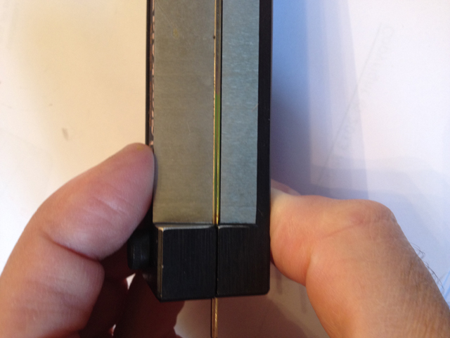

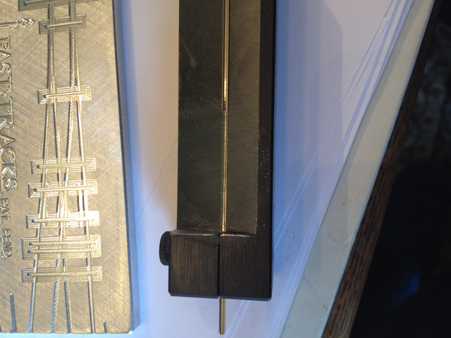

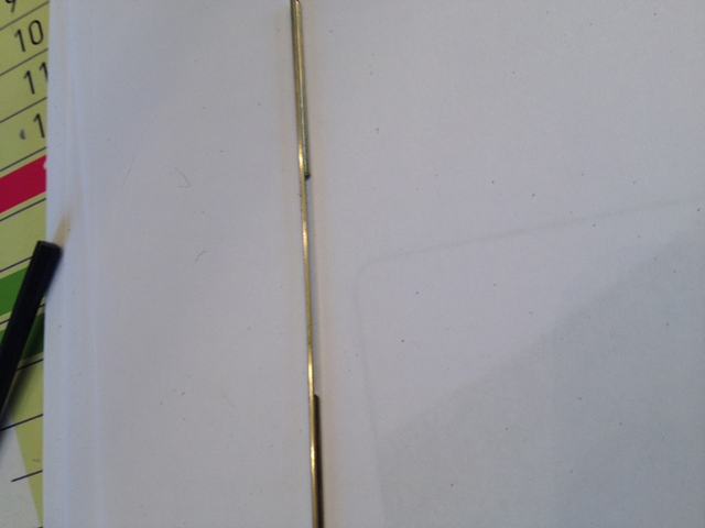

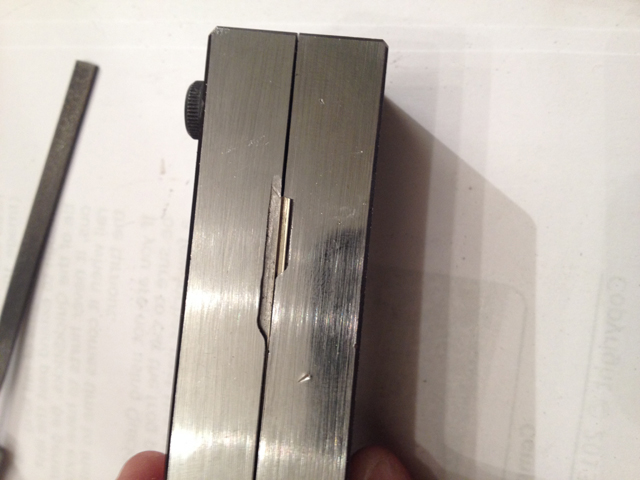

6) C'est parti pour le formatage des rails externes, avec le Stockaid. Là je pense qu'à l'avenir j'adapterai par rapport à ce qu'indique FT. Ce qui est préconisé: on insère un rail sur le FTAF, on fait un repère avec le marqueur fluo, depuis l'endroit où débutent les aiguilles jusqu'au point où les aiguilles sont complètement séparées des rails externes. Ensuite on insère le rail en question dans le Stockaid, et, d'après FT, on ponce de façon progressive décroissante, au maxi à l'endroit correspondant au début des aiguilles, pour finir au minimum au point où rail externe et aiguille sont complètement séparés.
Le problème en procédant comme cela, est que le rail externe de la voie divergente se courbe très bien, trop bien en la partie la plus mince, et pas assez bien en la partie la moins poncée. Vous me suivez? Donc ce que j'ai fait avec le 2e rail externe, et ce que je ferai désormais à l'avenir, c'est un ponçage uniforme sur toute la longueur à "traiter", pour une meilleure courbature. Toujours comme pour Louis XVI, on vire tout ce qui dépasse. Pas de problème, l'outil est formé pour que la tête de rail, ou la bande de roulement, reste entière.
La suite dans un instant.

(Les deux premières photos ci-dessous se rapportent au Chap 6 ci-dessus)

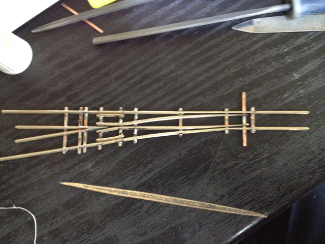

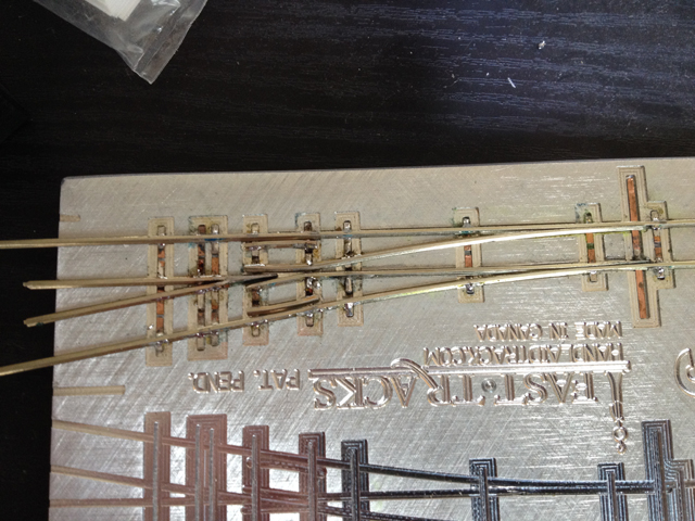

7) Après avoir placé les traverses en PCB et les avoir "encochées" (ne pas oublier d'en positionner une dans l'emplacement le plus large après l'avoir "encochée" également, ce sera la throwbar), on soude les rails externes sur les traverses en PCB, en commençant au niveau des traverses médianes. On met du flux au niveau du contact avec le rail et un peu sur le côté, on pose le rail en respectant le gabarit, et on soude en mettant un peu de soudure entre le fer, la base du rail et la traverse. Par capillarité grâce au flux, la soudure va se répandre entre le rail et la traverse et assurer la fixation.

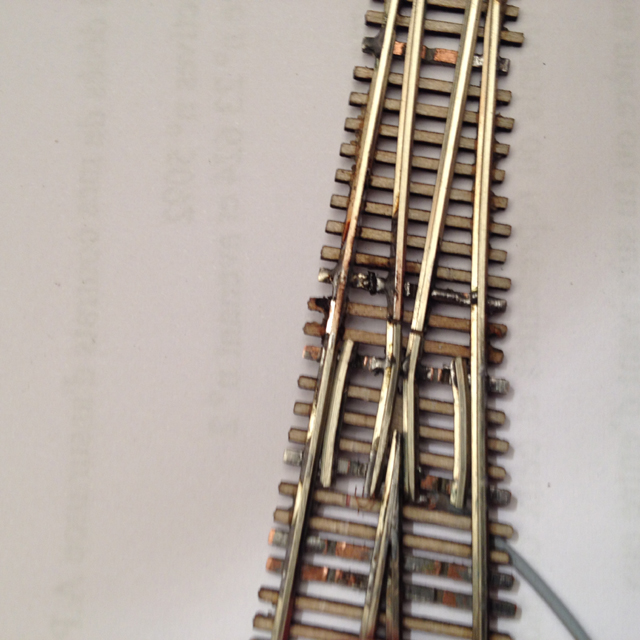

8) On soude les aiguilles, puis les contre-rails, puis finalement le coeur. Puis on soude une seule des pointes d'aiguille au throwbar, en insérant un morceau de carton entre elle et le rail extérieur voisin pour éviter de les souder ensemble.
9) Une fois tout ceci réalisé on peut sortir l'ensemble du FTAF. On va alors insérer un gros morceau de carton ou de plastique entre l'autre pointe d'aiguille et son rail extérieur contigu, puis on soude la 2e lame d'aiguille au throwbar. C'était la dernière soudure sur la partie visible. On brosse le tout avec la brosse métallique pour virer un max de flux restant, hautement corrosif.

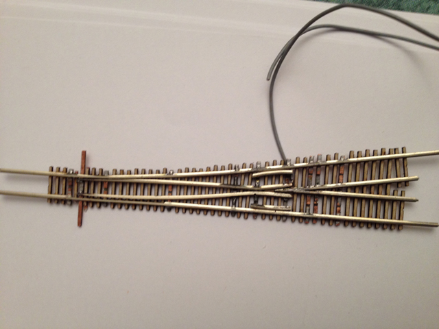

9)On colle les travelage en balsa avec la colle Pliobond. Une fois ceci effectué il suffit de casser l'armature externe du travelage, tout est prédécoupé. Puis on soude un câble sur le dessous de la pointe de coeur.
10)Ensuite on isole les lames d'aiguilles du coeur en sciant délicatement les rails avec un bocfil (scie de joaillier).
Et voilà, c'est terminé.
J'ai mis à peu près 5 heures cumulées, étant un besogneux. Le site annonce 3 heures pour une première construction, et 45' une fois qu'on est "chaud". Je pense que je mettrai à peu près 2 heures...
La traverse en PCB voisine aux coupures est très crade, je le reconnais. En fait j'ai eu tout le mal du monde à rattraper, avec de la soudure, les encoches coupe-circuit que j'y avais taillées, avant de décider une bonne fois pour toutes de respecter les spécifications FT concernant le coeur.
J'ai cependant bon espoir que quand rails et traverses seront peints, et l'aiguillage à moitié noyé dans de "l'herbe" (faut que je pense au Grassinator pour le futur), on n'y verra plus que pouic. ;)
Et en attendant cette échéance, les prochains aiguillages FT que j'assemblerai, fort de cet enseignement, seront plus soignés.

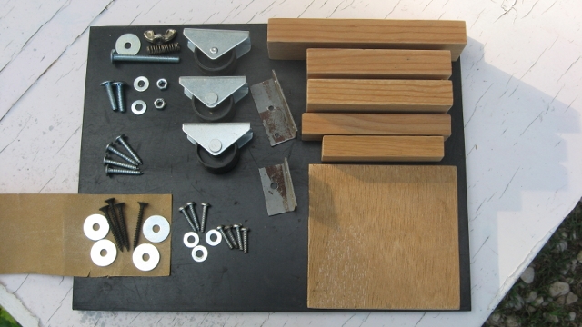

Puisque vous en êtes à fabriquer vous-mêmes, avec deux ou trois bricoles:
vous pouvez assez facilement construire une cintreuse:
Amicalement.
