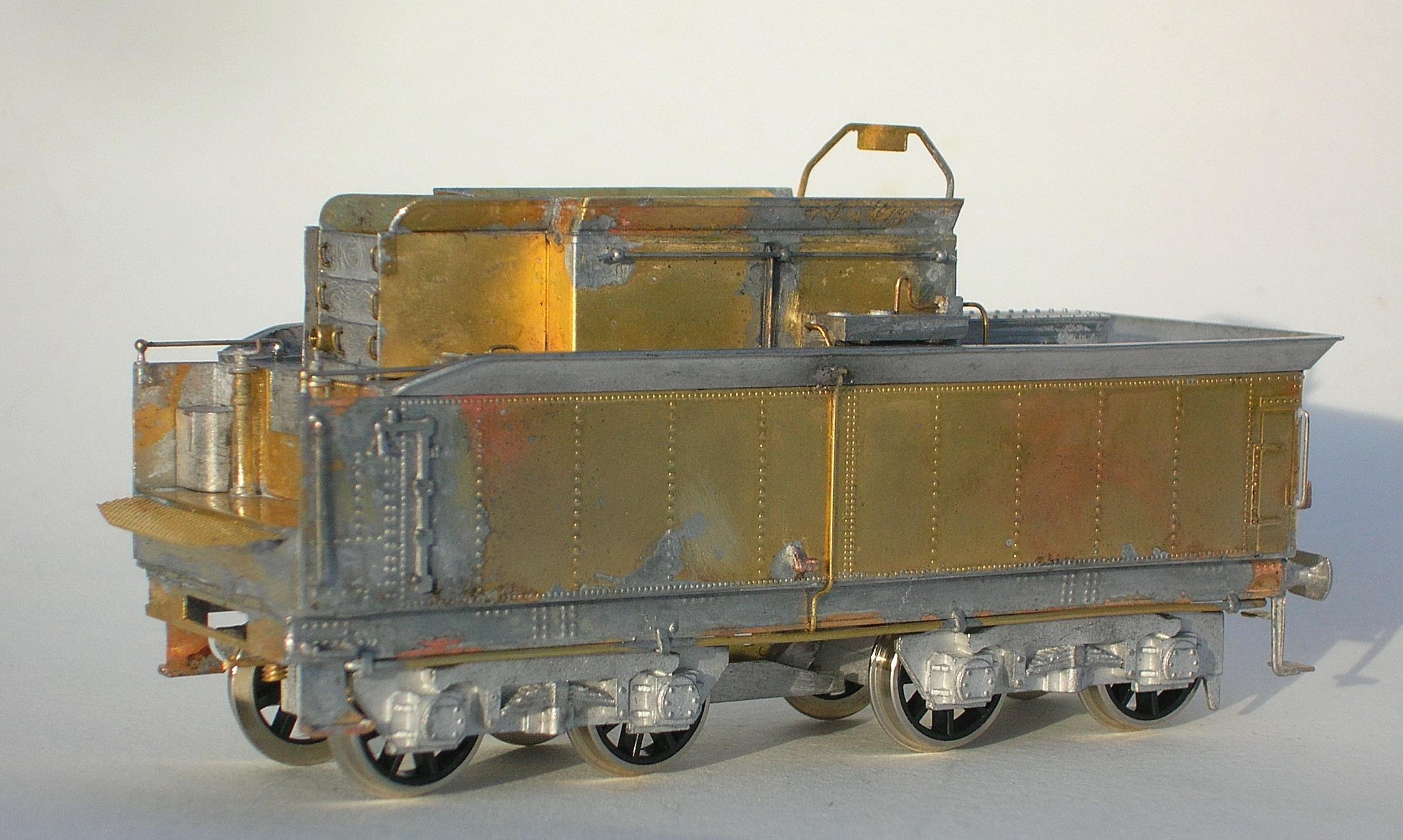

J'ai retrouvé la photo d'un kit de 22 B monté, "piquée" peut-être sur ce forum, que son auteur me pardonne. Les flancs sont très particuliers et rares sont les tenders à avoir ce type de configuration, avec lames de suspension "inversées"

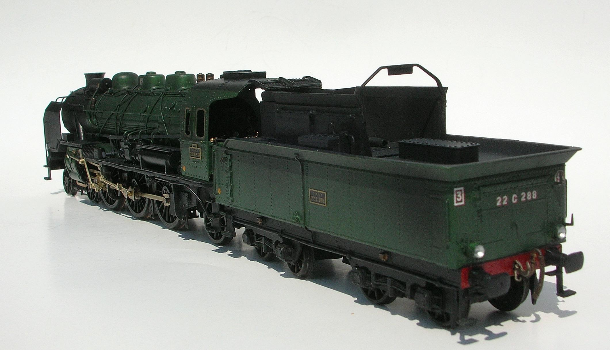

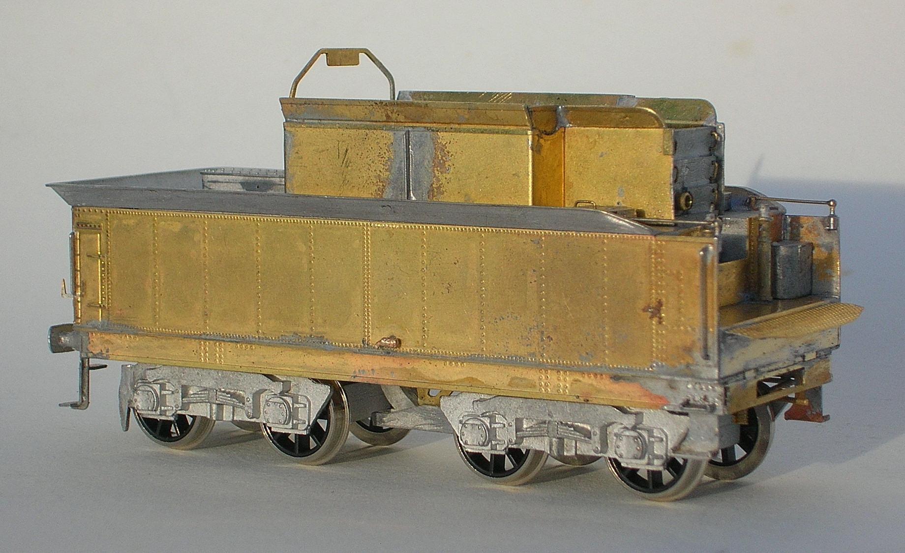

Tu es pardonné d'avance! C'est un tender Model Loco tel que livré dans les kits des Pacific Etat (et pas avec la 231B Est comme cela a été rectifié à juste titre! :oops: ) J'avoue que je n'ai pas regardé la configuration des ressorts de suspension...
L'autre face:
Une fois fini...

Cette forme très particulière est propre aux tender d'origine Etat.
Tu trouveras la même forme de ressort vers le bas sur un 18-C qui accompagnait les 140-C. Attention toutefois aux boites d'essieux qui sont différentes.
