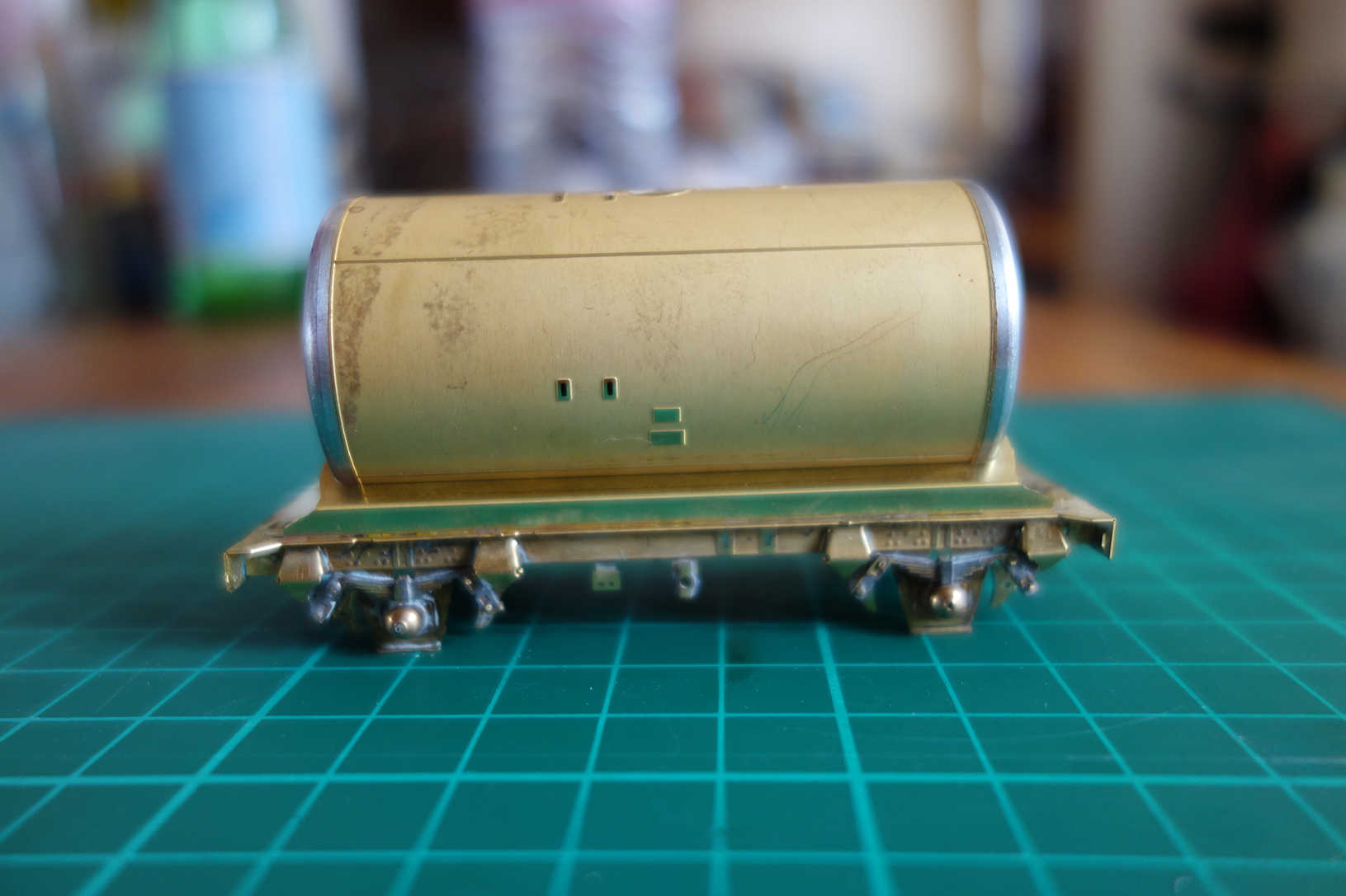

Revenu de Ferrovi'Art avec un kit SMD, j'ai laissé tomber les autres kits en cours. La notice est en couleur, pas de plan ni d'éclaté que des photos. Pas de problème de montage majeur, surtout ne pas suivre rigoureusement la notice comme chez tout autre artisan ;)

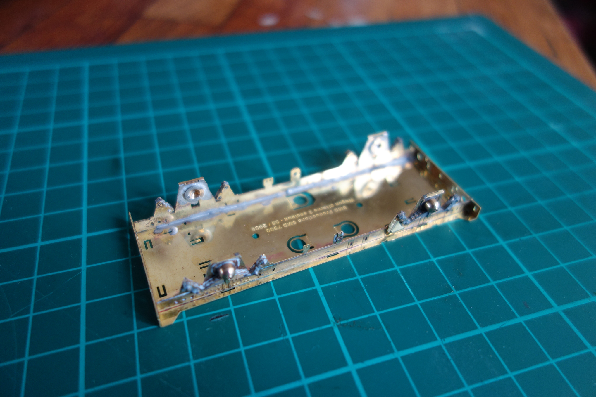

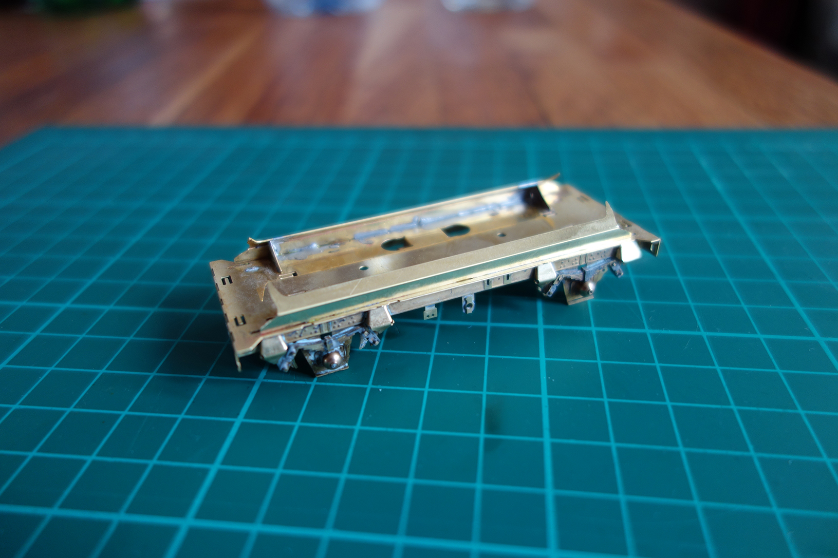

Le châssis avec les longerons montés. J'ai soudé les ressorts d'essieux par empilement, en les fixant sur une planche de bois et en les maintenant par des épingles, plutôt que la méthode préconisée par SMD.

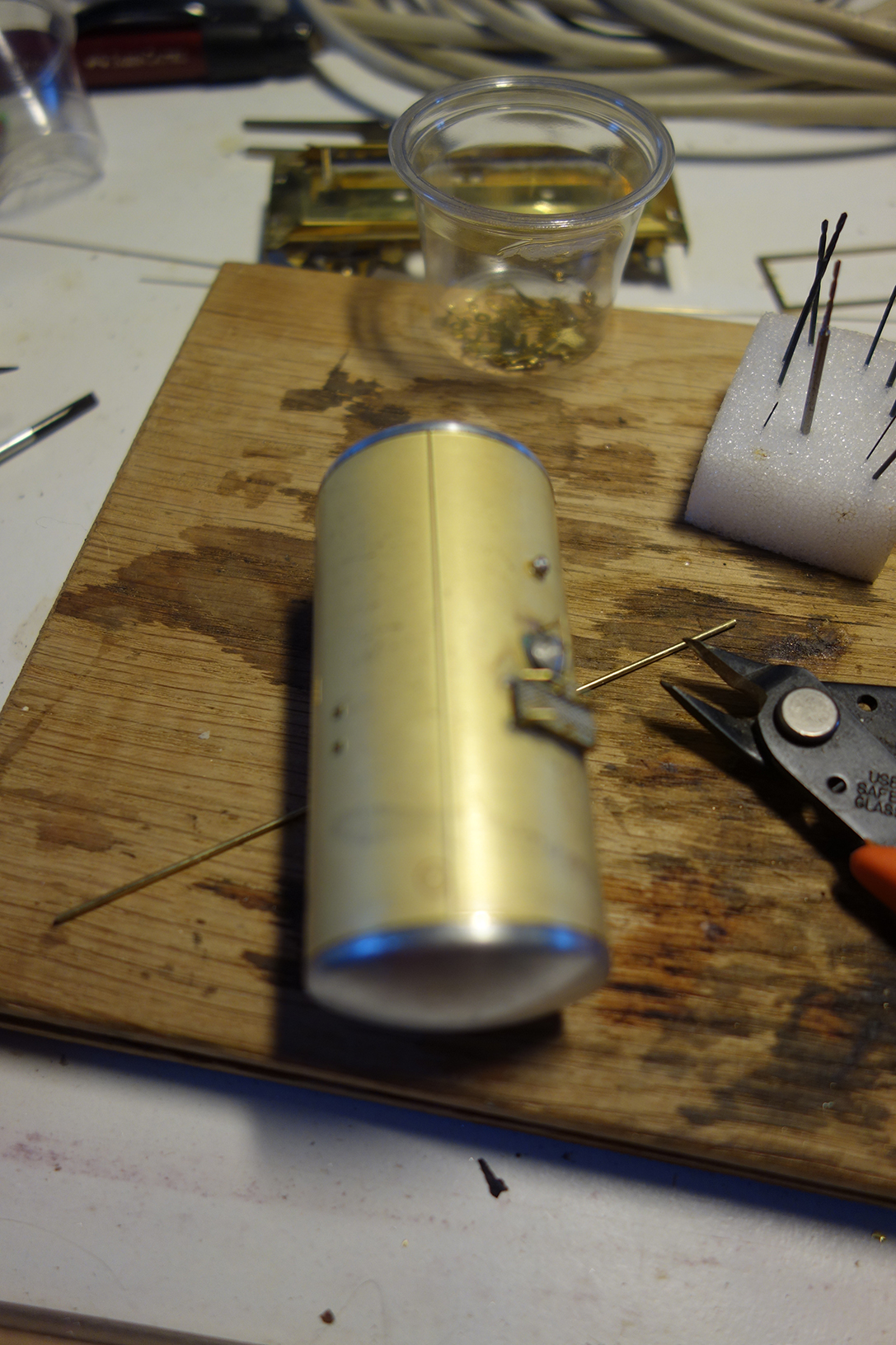

Les supports de citerne pliés et soudés

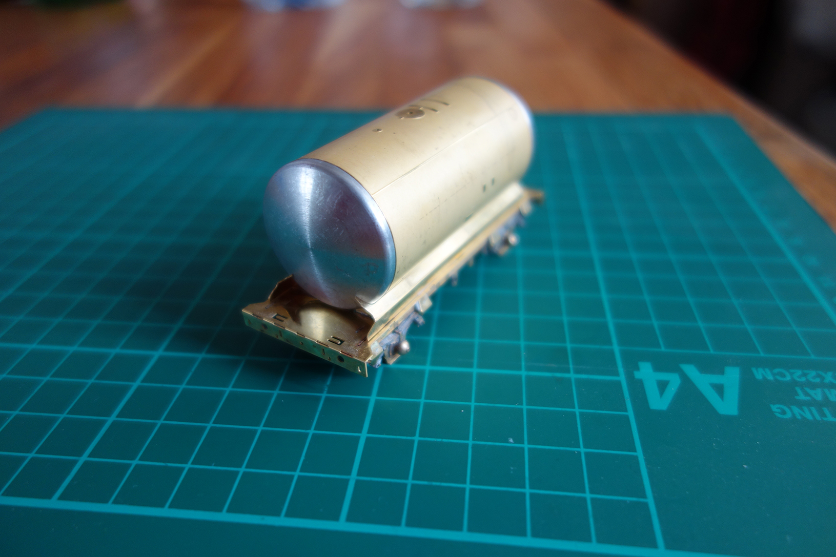

Essai à blanc avec la citerne

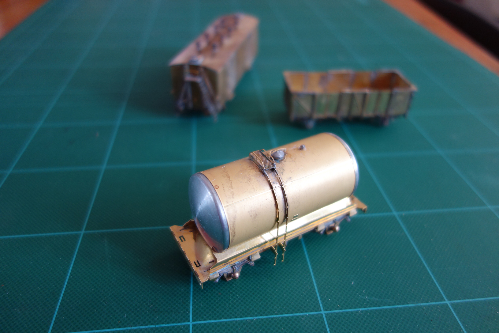

Montage passerelle, couvercle et soupape, collage des extrémités à la cyano
La citerne est fixée au châssis par 2 vis boulonnées, puis les supports d'échelle hyper fragiles soudés par une tige de 0,4 à la passerelle et en bas au châssis

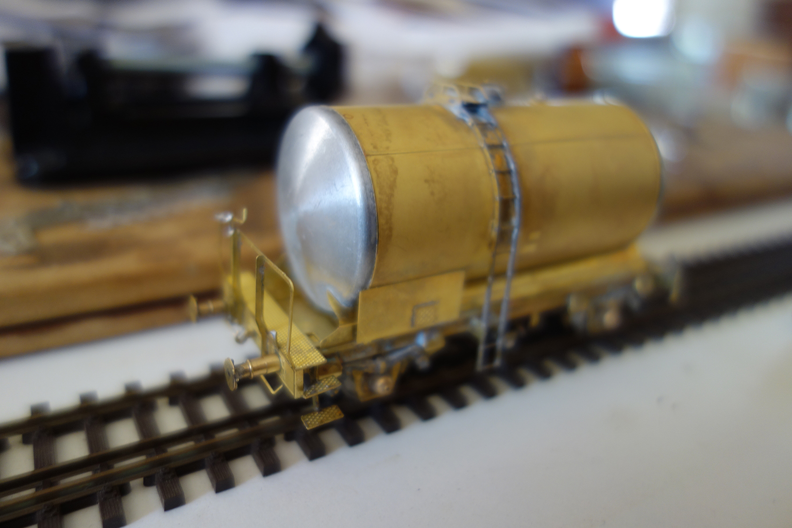

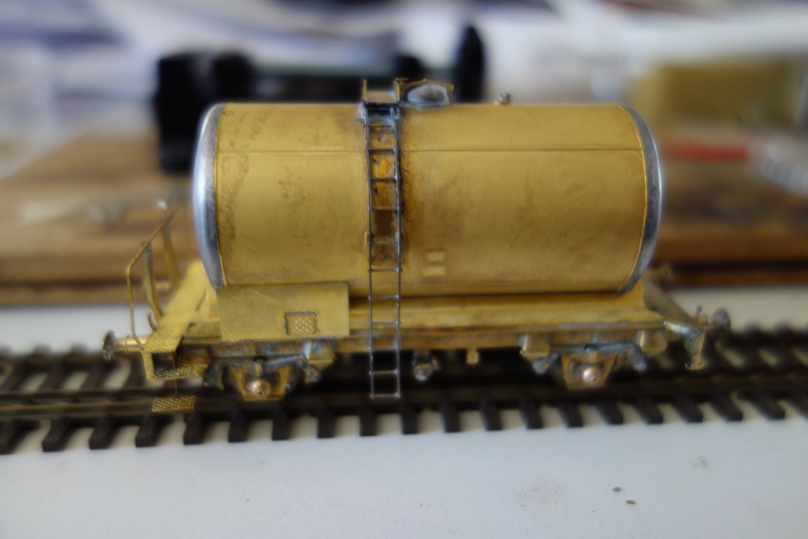

Les montants d'échelle s'ajustent très bien dans les "trous" prévus, pour un débutant comme moi, comme toutes les pièces d'ailleurs.
J'ai un peu galéré sur le montage de la soupape et des vannes à réaliser par empilement de rondelles.
Le wagon terminé, il reste plus qu'à mettre en place les attelages à vis hélas non fournis, sans doute des AMF. Au final un kit assez facile à monter, même si culturellement je préfère des plans et des éclatés. Je regrette qu'il n'y ait pas plus de photos de détail, notamment sur le positionnement de la commande de frein sur la plateforme ou sur les manettes de frein latérales. Et puis des tampons fonctionnels ce serait mieux.

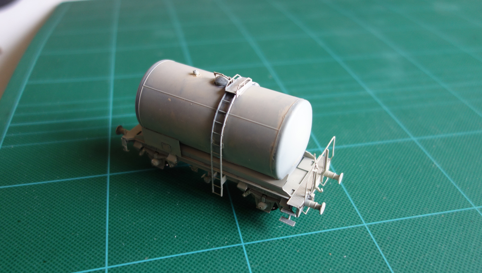

Un petit coup d'apprêt avant mise en peinture...et c'est là qu'on voit tous les défauts :siffle:
