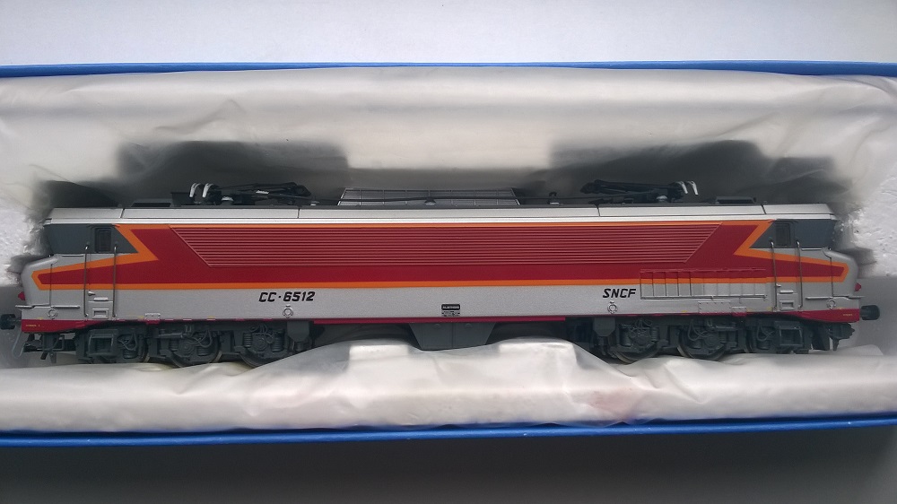

Une petite erreur de manipulation de la caisse, lors de la remise en position correcte de la rambarde de trappe de visite en toiture, me conduit à devoir faire une retouche de peinture rouge sur ma CC 6512 HJ.
J'ai lu çà et là sur le Web et sur ce site qu'il pouvait s'agir du Rouge TEE, du Rouge Capitole 602, du Rouge rubis..., voire d'un Rouge carmin..., et que ça dépend aussi du constructeur (Jouef, Roco, LSM...) qui n'utilisent pas forcément le Rouge officiel du nuancier SNCF pour des raisons d'apparences.
Du coup je suis un peu dans le flou :|
Quelle couleur me conseillez-vous d'utiliser, chez quel fabricant, et dans quelle texture (mat, satiné, brillant)....?
La retouche n'étant pas très grosse à faire (pinceau ultra fin), y a-t-il un rouge chez Humbrol, Tamiya... qui pourrait convenir
Merci pour vos réponses.

Un ami, expert en re-peinture et re-décorations de modèles, m'a refait une peinture intégrale (des persiennes uniquement) à l'aérographe, avec un rouge Interfer je crois, et ceci des 2 côté de la loco.
En effet, le rouge utilisé à l'époque par HJ sur la CC 6512, n'est pas le vrai rouge Capitole 602 du nuancier officiel de la SNCF, il a donc réussi à trouver un rouge très approchant.
Au résultat, on ne voit presque pas la différence entre le rouge des persiennes, et le reste du rouge ceinturé par la bande orange.
De toutes façons, les persiennes étant inclinées, elles renvoient la lumière différemment, donc la petite différence de teinte de rouge est excessivement minime.
pantographe

Je réactive ce sujet en joignant une photo de ma CC 6512 HJ repeinte :
Au passage, et en dehors des persiennes, mon ami a aussi très gentiment repeint dans un gris plus foncé et plus conforme les éléments et endroits suivants :
- Toiture, ligne de toiture, accessoires de toiture et pantographes,
- Entourage des pare-brises,
- Tous les éléments du dessous de châssis ainsi que les flancs de bogies.
Le résultat est sans commune mesure avec le modèle tel qu'il était à sa sortie d'usine (chinoise), avec un gris trop clair (caractéristique malheureusement commune à toutes les CC 6512 HJ de cette génération et de cette époque).
Voici le résultat, sachant que, encore une fois, les persiennes étant inclinées, elles renvoient la lumière différemment (on s'en rend compte sur la photo ci-dessous prise en lumière blanche naturelle), mais la petite différence de teinte de rouge vue à l'oeil humain est excessivement minime.
