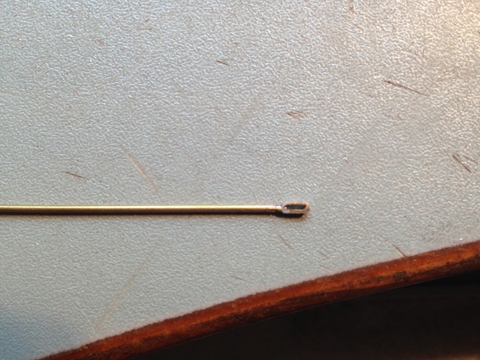

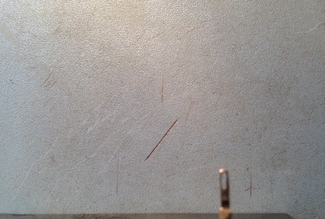

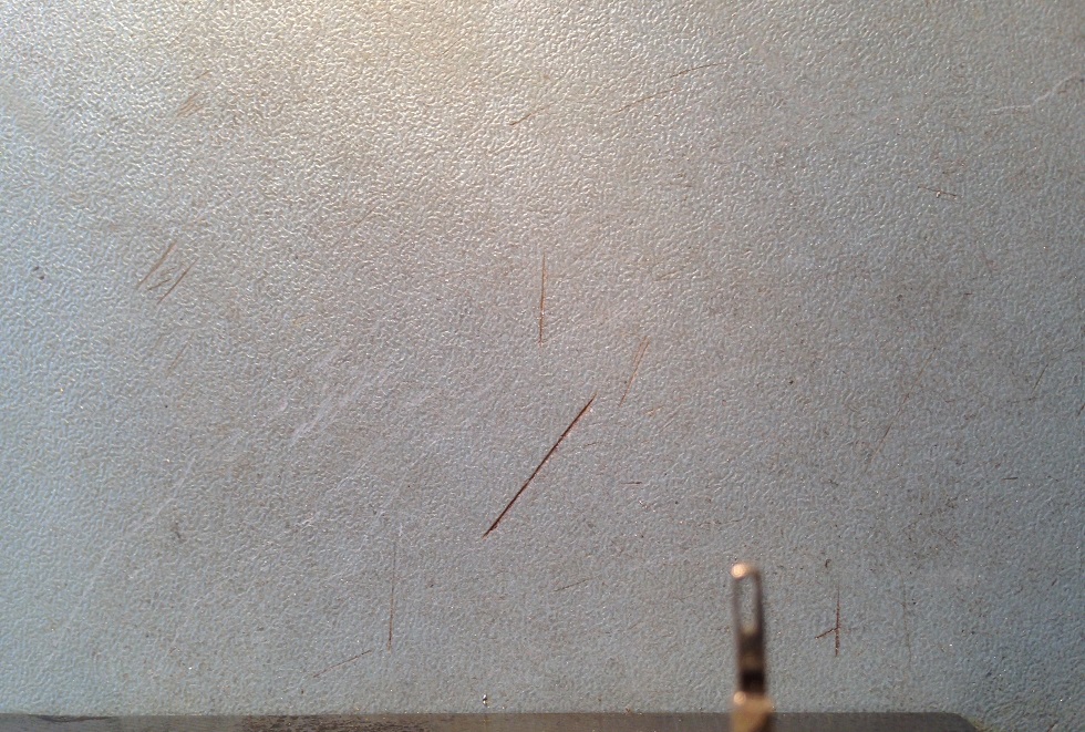

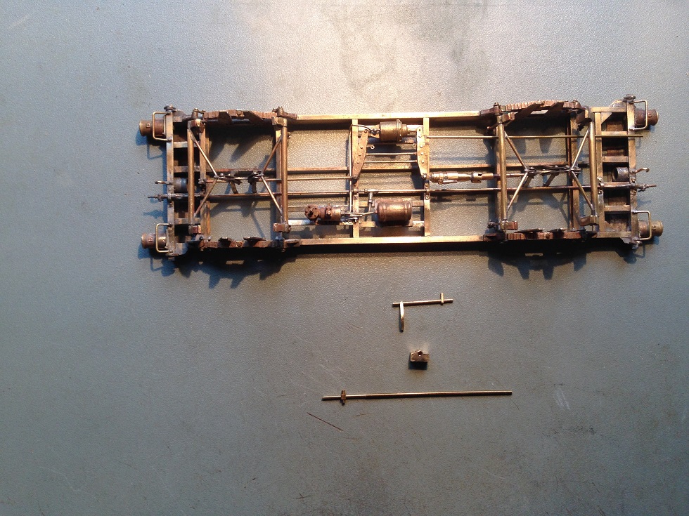

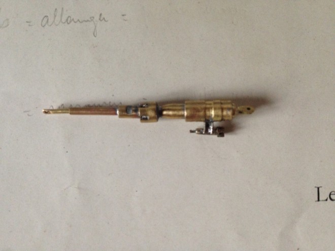

travail de la journée:
- comme prévu, les biellettes de suspension de la timonerie d'essieu
- confection de la bielle du frein à vis, avec la coulisse côté cylindre de frein, taillée dans un carré de laiton:
(désolé, l'i phone n'a pas mis au point sur la pièce!!!)
et la coulisse soudée sur la bielle:
et puis:
- l'ébauche du frein à vis
- les bielle de renvoi du frein à vis
- l'ébauche des paliers du frein à vis
(sur la photo du châssis dans son état à 19 h)
