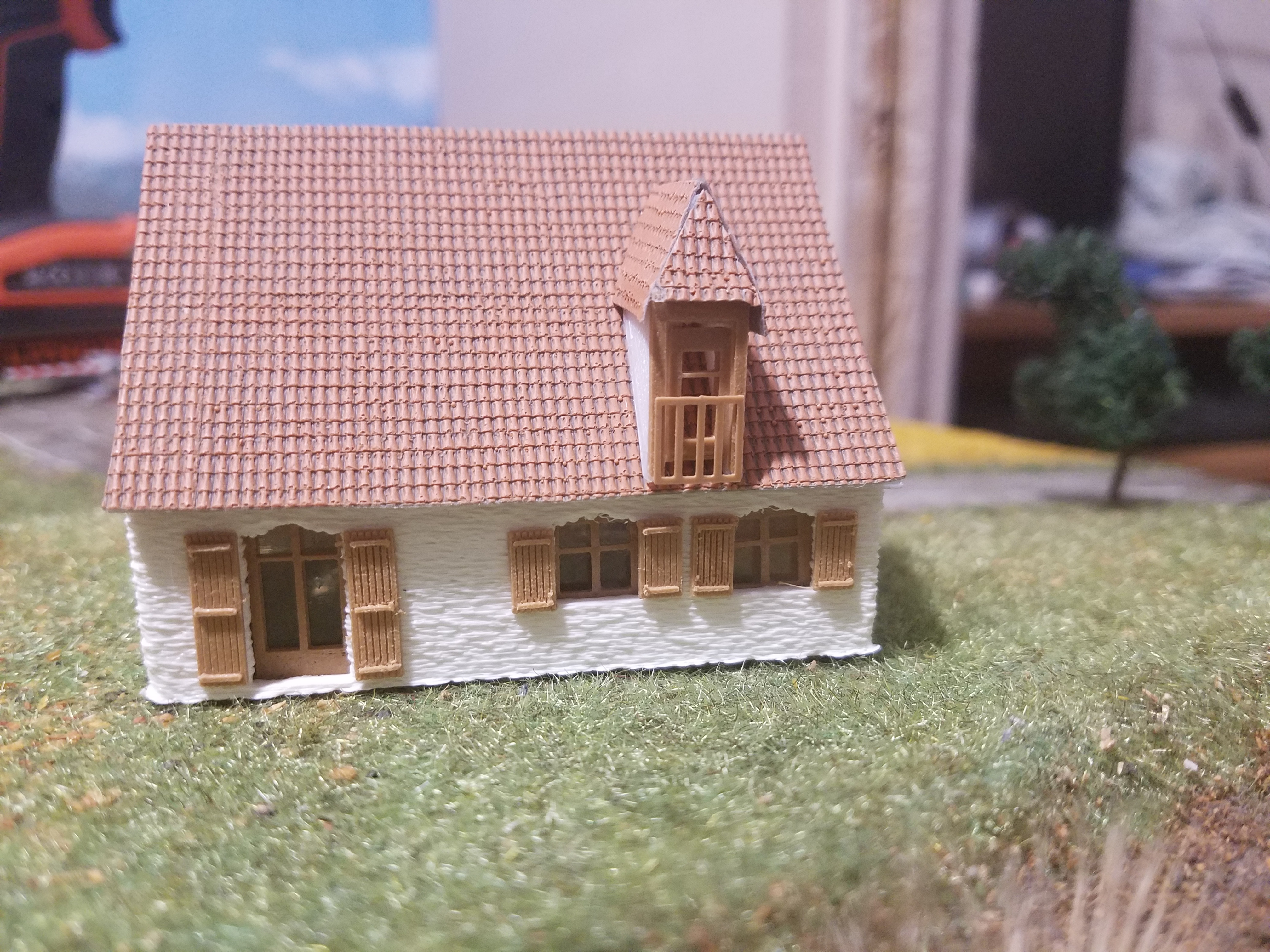

Dans le cadre de la rénovation en cours de mon réseau , je souhaite un peu plus franciser les habitations. Je trouve qu'on ne trouve pas tant de trucs que ça dans le commerce car les artisans comme Architecture et Passion (excellents produits) sont majoritairement axés sur les bâtiments ferroviaire et quelques éléments de bourg (hôtel, garage, école, ...)
Ce n'est pas une critique, c'est un constat.
Pour attaquer une construction perso, pourquoi ne pas commencer par une copie (plus ou moins) de ma propre baraque?
Zou, on y va!
Je suis reparti des plans de constructions (un peu jaunis car datant de 1985) et j'ai dessiné tout ça sur PC.
On imprime en blanc cassé pour les murs et en imitation bois pour les huisseries et ça donne ça:
Le toit est en Redutex car les tests d'impression de tuile n'étaient pas probant. C'est un point que je vais creuser.

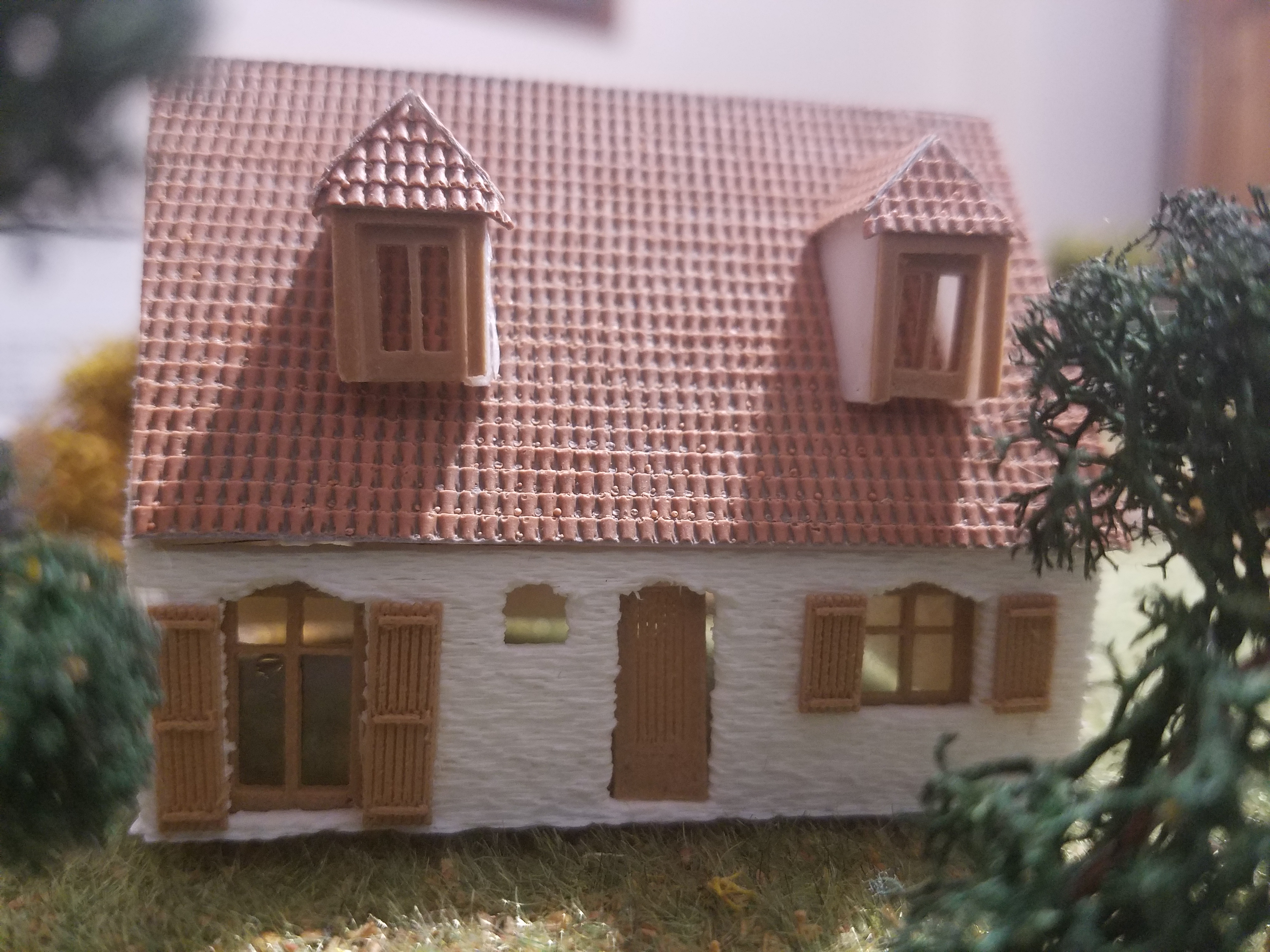

Conclusion de mes travaux d'éveil:
- Pour les murs, on obtient des résultats corrects avec l'option de CURA qui permet de faire de l’impression floue. On imite mieux le crépi et on évite d'avoir de lignes superposées. J'ai mis une valeur de floue de 0,3mm et c'est un peu trop. Je pense refaire un tirage avec moins d'aspérités et obtenir un rendu moins rustique, plus près de l'enduit gratté de "l'original".
- Pour les volets, c'est pas mal du tout, on est pas très loin de l'injection plastique.
- Pour les huisseries, bof-bof. Je pense qu'on doit pouvoir faire encore plus fin et plus facile à coller avec une CraftRobo.
Pour résumer, on va dire que c'est globalement intéressant comme mode de construction.

Si je peux me permettre, sur la première photo, ta plaque de tuile semble à l'envers.

J'aime beaucoup le résultat. Par contre, c'est vrai que le rendu du crepi n'est pas le bon, mais ca pourrait être sympa pour une maison en pierre de taille.

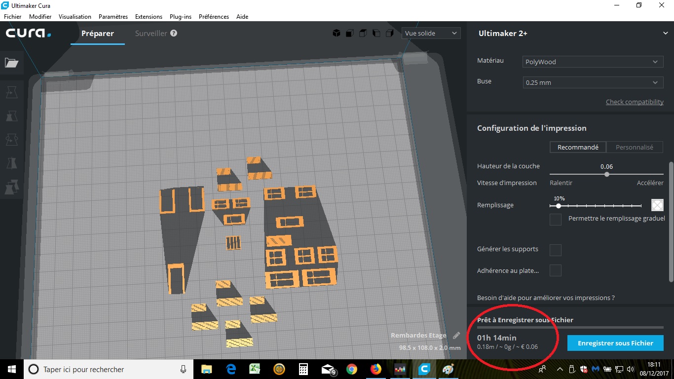

Tu peux nous dire a peu pret à combien ca te coute en fourniture pour l'impression 3D ?

destroyedlolo a écrit:J'aime beaucoup le résultat. Par contre, c'est vrai que le rendu du crepi n'est pas le bon, mais ca pourrait être sympa pour une maison en pierre de taille.
Pour le crépi, c'est effectivement améliorable car c'est un paramètre qui se règle.

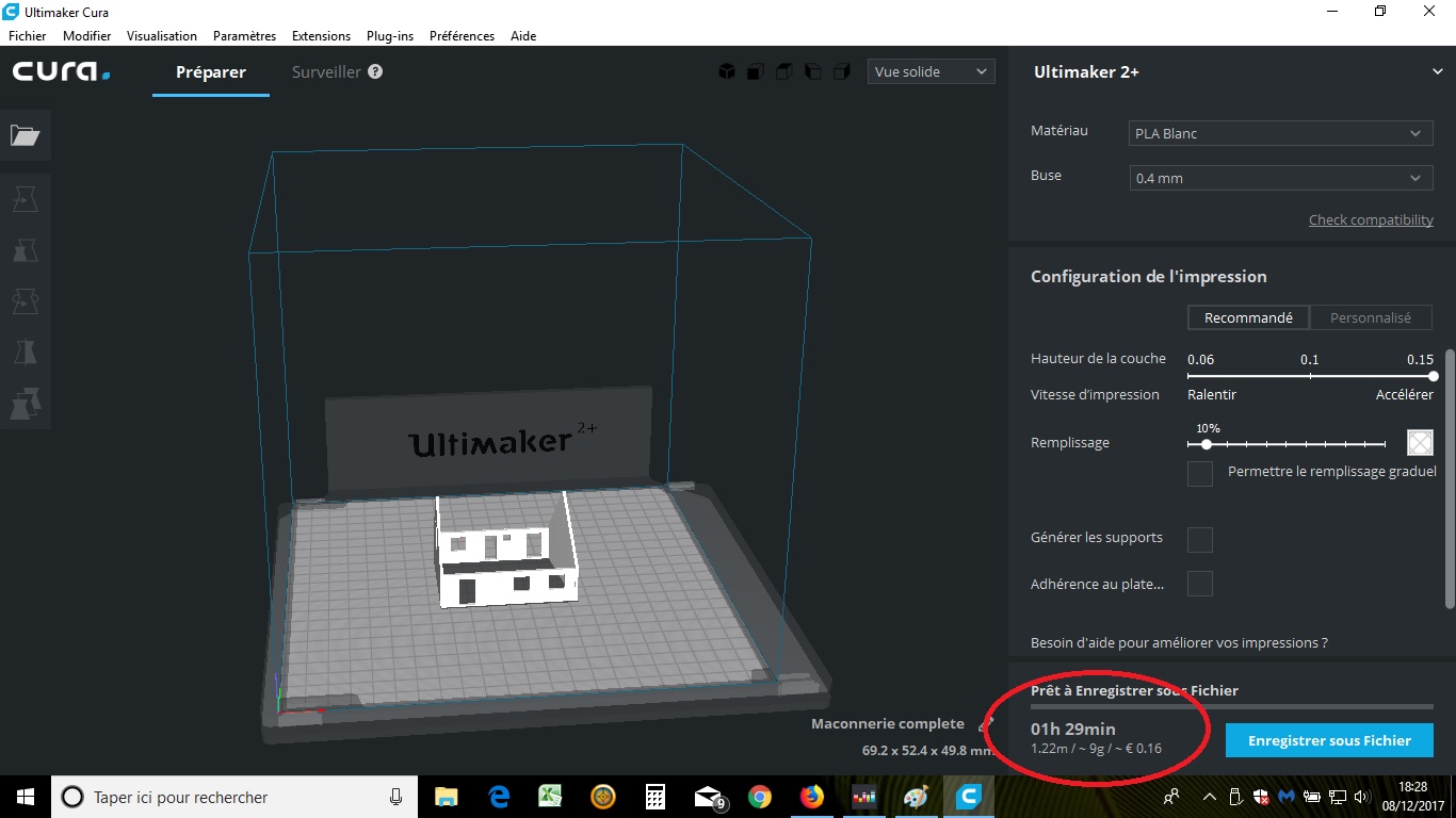

Concernant le prix de la matière, c'est infinitésimal. Les logiciels de tranchage calculent le prix en fonction du coût de la bobine employée.
Pour la maçonnerie cela donne ça:
Et pour les "boiseries":
On arrive donc à un total d'environ 20 centimes de matière. Lorsqu'on utilise une imprimante perso en modélisme, vu que les objets sont petits, on consomme peu de matière et les prix sont donc dérisoires. Si mes souvenirs sont bons, mon viaduc de 1 mètres avait un coup de 6 ou 7 euros.

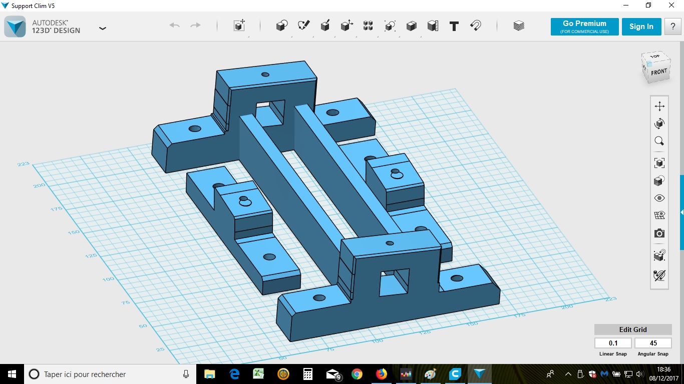

La semaine dernière, j'avais mon chauffagiste qui installait des climatiseurs dans la maison. Je lui ai fait un support pour redresser un split qui était sur un mur en biais:
1 heure de dessin et 1,5€ de matière. Je me serait fait sacrément chmir si j'avais du le faire autrement.

Plus sérieusement, ce n'est pas tant l'aspect du crépi qui m'a heurté que celui des volets... Ca ressemble plus à des caisses clouées ensemble qu'à des volets. Quelle précision est donnée pour ta machine, stp ?

gib a écrit:Plus sérieusement, ce n'est pas tant l'aspect du crépi qui m'a heurté que celui des volets... Ca ressemble plus à des caisses clouées ensemble qu'à des volets. Quelle précision est donnée pour ta machine, stp ?
Malgré le célèbre aphorisme de Michel Audiard, je vais te parler :)
La photo en début de post est en très gros plan. Si tu la replaces dans son futur contexte, les volets n'ont pas le même aspect.
Sur ce point, j'applique les choses que m'a apprise mon pote architecte sorti de l'école boulle: reproduire à l'échelle ne correspond pas de systématiquement tout mettre à l'échelle. Strictement à l'échelle, les interstices entre les lames de volets seraient tout simplement invisibles à 50 cm.
Tu peux donc maintenant comprendre pourquoi ta question sur la précision de la machine n'a pas de sens. Je te répond quand même :) c'est 12,5 microns, 12,5 microns, 5 microns en X,Y,Z.
Cette histoire de précision m'a valu d'être traité d’affabulateur par un des pigistes de LR. Il n'a jamais réussi à comprendre que ce n'était pas ces chiffres qui sont importants, mais la capacité de la machine à tenir la côte sur une longueur donnée. En parallèle de ma Ultimaker 2+, j'ai une Robox double extrusion qui affiche les même caractéristique sur le papier. Mais sur une pièce de 20cm de long, c'est le jour et la nuit (à l'avantage de l'UM2)
Au boulot de mon fils, ils ont une machine qui affiche la même précision que les miennes, MAIS sur une distance de un mètre : prix : 150 000€
Pourquoi? Parce que ce qui est indiqué dans les fiches techniques, c'est le déplacement pour un cran des moteurs d'entrainement, alors que la vraie précision est donnée par la rigidité de l'ensemble mécanique.
Mais ça, c'est pas en ayant une Dagoma et en soustraitant la majorité de ses pièces chez Shapeways qu'on l'apprend, ni en lisant des fiches techniques de matos, mais plutôt sur les forums spécialisés. Rien que pour la section francophone du forum Ultimaker, c'est plus de 20 000 inscrits.
