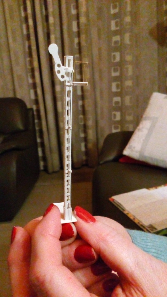

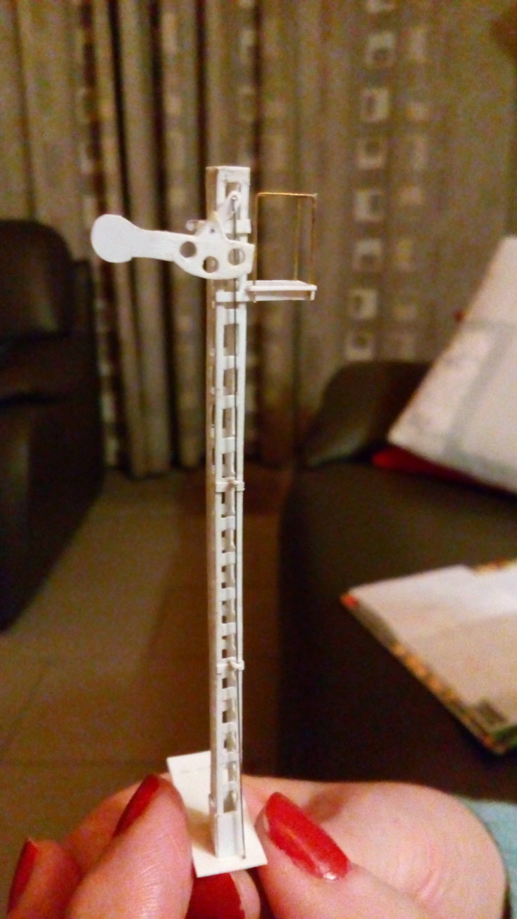

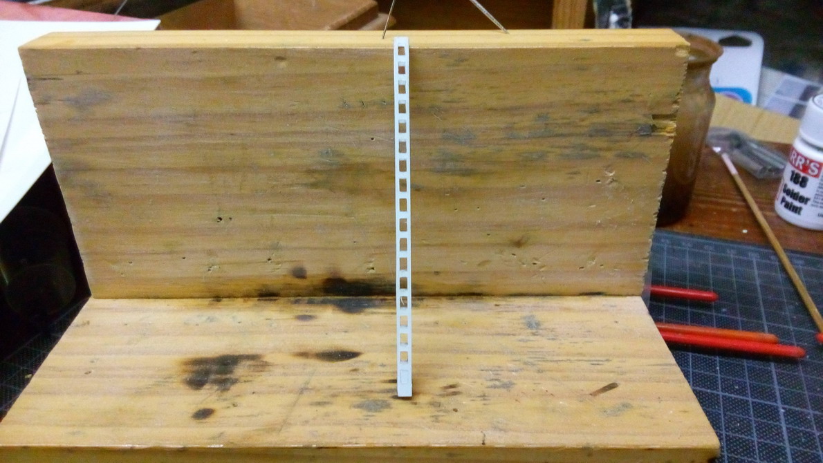

BJ,que faire par ce temps de chien......ben un signal mécanique.... :!:
construction intégrale en plasticard..0,2mm???et oui...c'est très solide croyez moi,un peu de laiton pour les rambardes et soudure de l'échelle qui fut un moment de solitude
un p'tit tuto du montage(trois heures et une heure trente pour l'échelle)

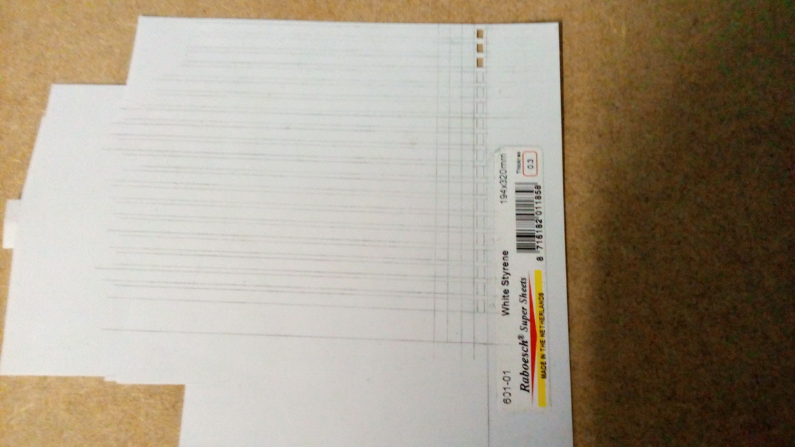

la découpe des éléments du mat,une bonne lame tranchante est utile ;)

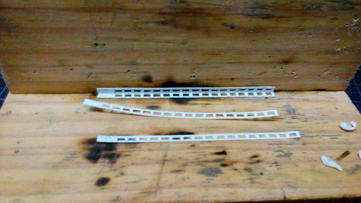

collage des éléments (j'utilise du SASSI,détachant pour corps gras)
le mat terminé
placement de la palette et plate forme de visite,ce n'est pas compliqué et voilà terminé
reste la peinture..mon ami Badger va entrer en lice d'içi peu
prix de revient???une paille
motorisation??je planche sur un proto ...à suivre :mur:
bonne vision

Tu as découpé les rectangles un par un? Arghhhh! :rhaaa: C'est pire que mes pavés dans le carton plume.

C'est fait par estampage ou tout au cutter?
Quelque soit la méthode, chapeau!

"C'est fait par estampage ou tout au cutter?"
Seconde proposition, c 'est un adepte de l'outil bien...........tranchant. ;)

on ne peut rien vous cacher,le cutter est mon arme favorite....

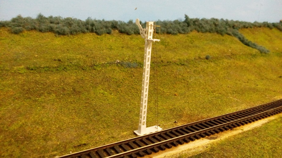

Hello mon signal est fonctionnel(pas comme la réalité)mais tant pis pour les compteurs de rivets....ils auront de quoi parler :diable:quand il sera peint on ne verra rien :gne:
méthode:de la fine corde à piano,deux guides le long du mat ,ben c'est tout,pourquoi faire compliqué quand c'est si simple :roll:
un petit moteur lent genre Tillig où Lemaco,un servo avec Arduino....où une tirette au choix
bonne vision...et Bonne année ;)
