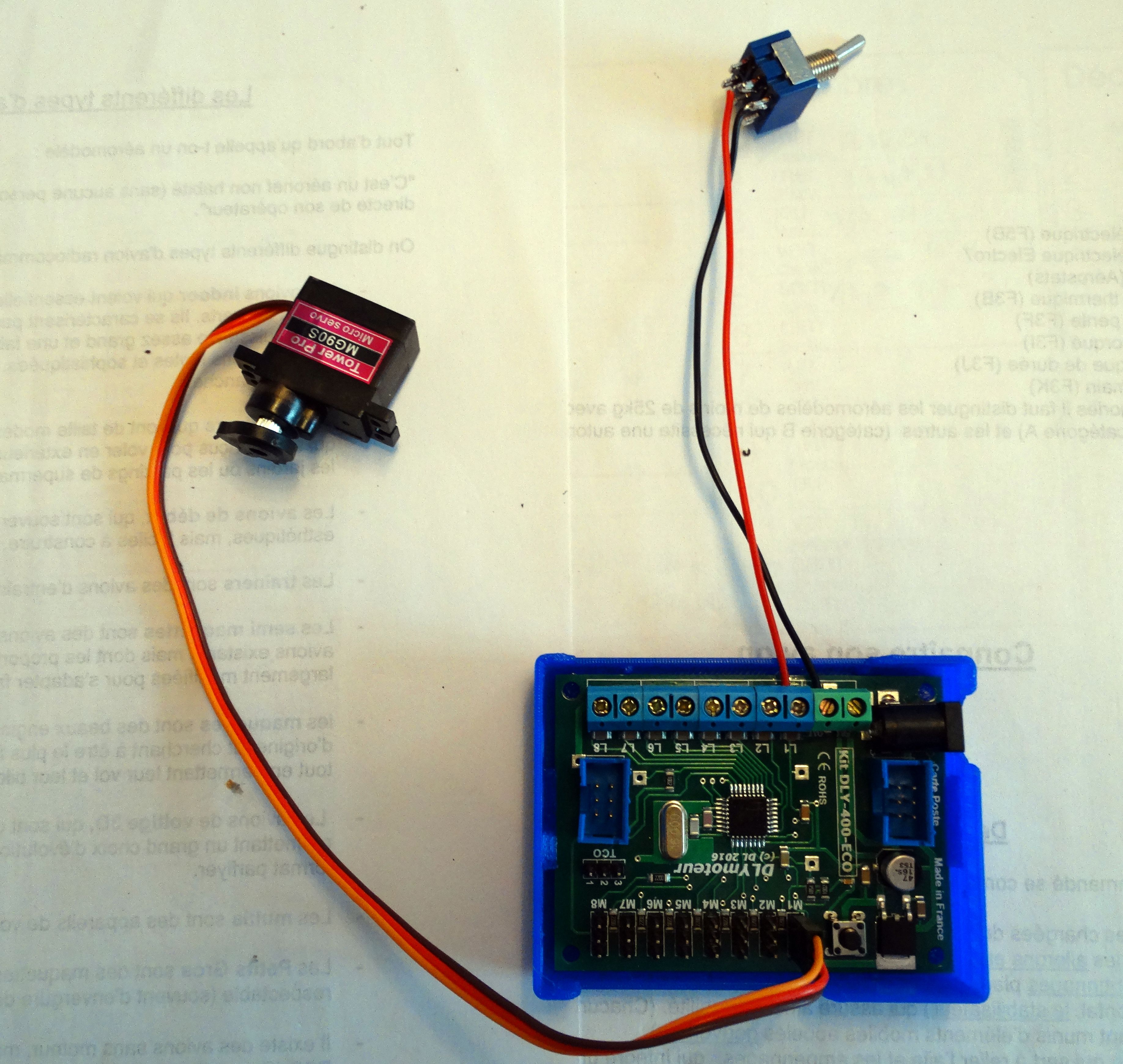

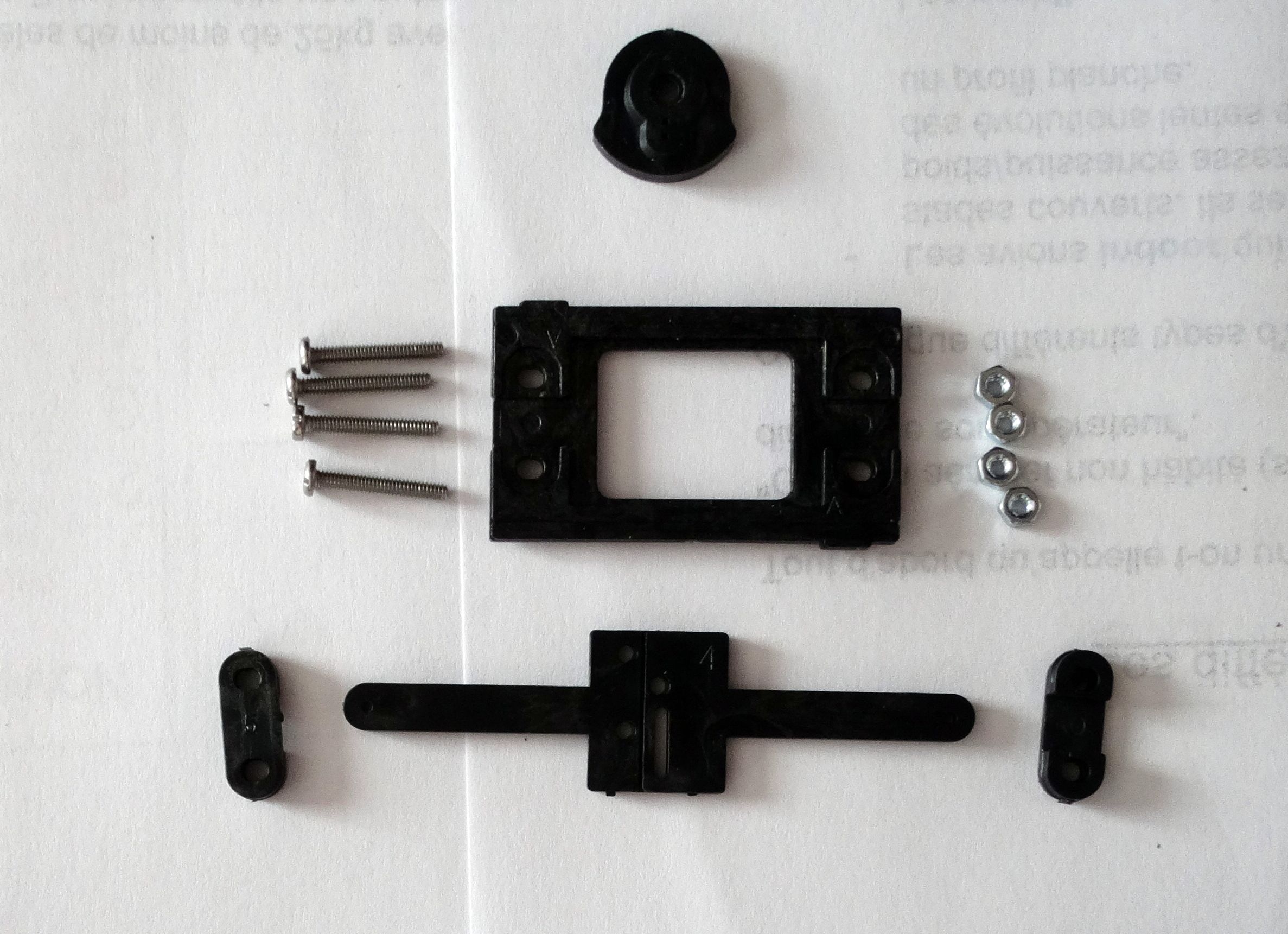

voici mon compte rendu du montage fait cet après-midi d'un kit de moteur d'aiguillage piloté par un servomoteur, le premier d'une série de 7, si cela peut être utile à la communauté.
Il s'agit d'un produit de DLY Moteur : http://www.dlymoteur.fr/le-kit-moteur-p193662.html
Nomenclature de ce montage:

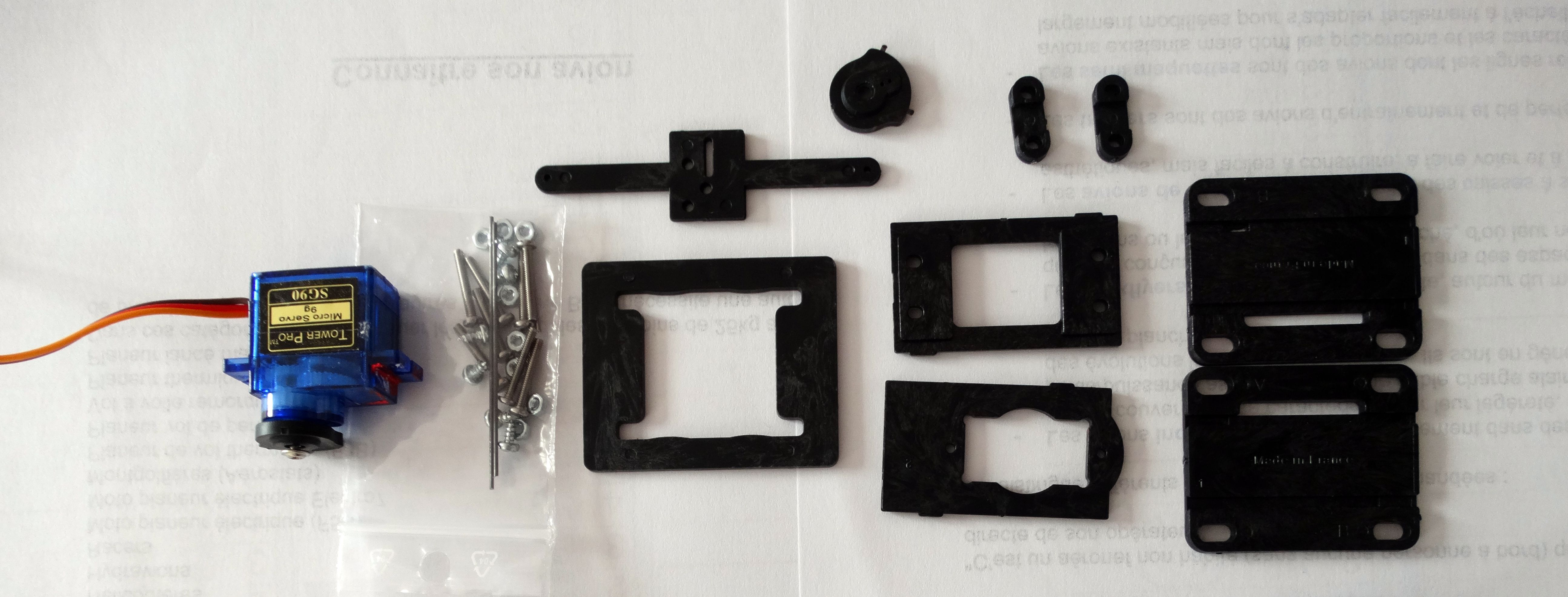

un kit de moteur d'aiguillage complet :
une platine de commande :
un tube de colle à prise progressive :

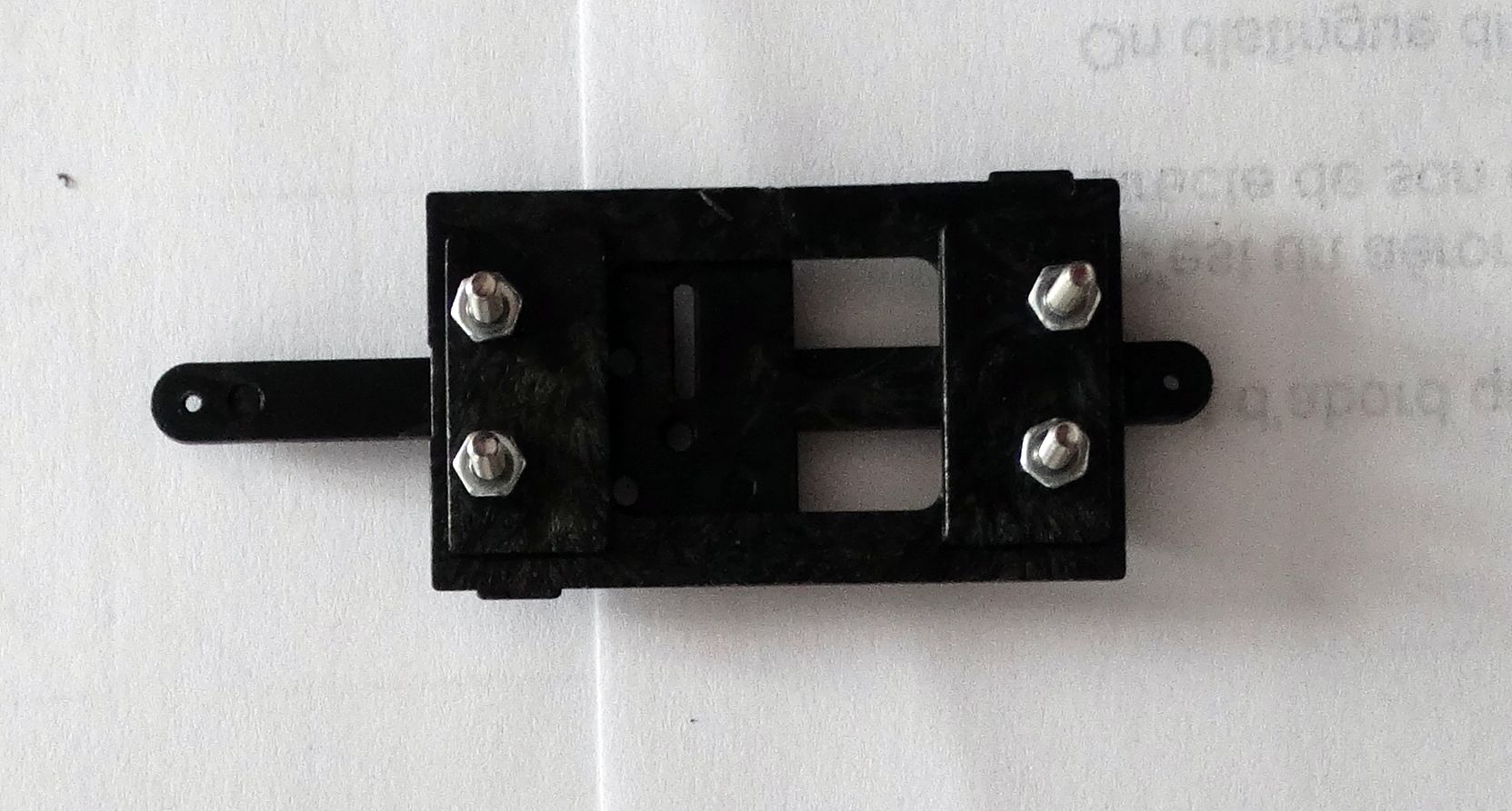

les pièces la face avant :

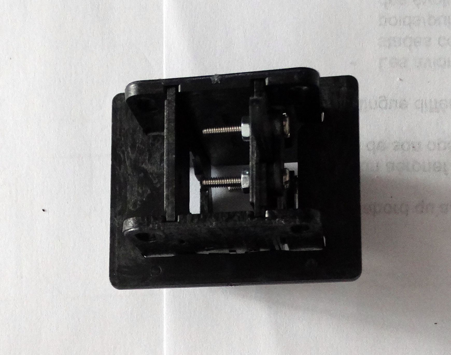

la face avant montée :
Le bas du montage avant la mise en place de la pièce supérieure et collage :

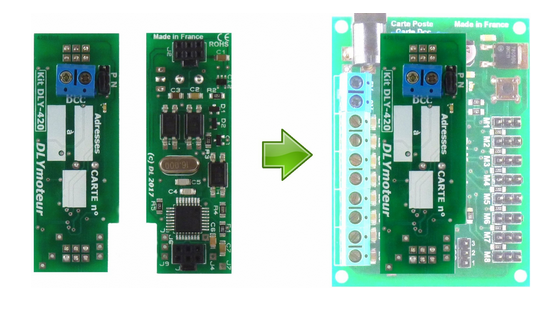

Je pense faire l'acquisition d'une centrale DR 5000 et si je peux l'interfacer tant mieux sinon je m'en séparerai..
La carte susceptible de le faire serait la DLY 420.
Je vais poser la question à Daniel Le gall de DLY Moteurs, s'il répond sur ce sujet je compléterai ce post.

Voici la réponse de Daniel LE GALL, micro entrepreneur et dirigeant de DLY Moteurs concernant l'interface de sa carte DLY 420 avec la centrale DR 5000, je cite :
Je viens d'étudier rapidement la notice de la DR5000. Je ne connaissais pas cette centrale et je reste étonné par ses possibilité, vu son prix !
Ma carte DLY-420, à associer à la DLY-400-8, répond aux normes DCC. Donc en principe elle devrait fonctionner avec la centrale DR5000.
Il suffira de la brancher sur la sortie TRACK (repère 5 sur la notice page 16) pour le fonctionnement normal ou sur la sortie PROG TRACK (repère 9) dans la phase de programmation.
Où il peut y avoir un soucis, non bloquant, c'est au niveau de la définition des adresses car j'ai l'impression que la centrale travaille par groupe ( pas trouvé d'info dans la notice mais vu sur une image de présentation sur le site : First turnout address 1). Il est possible que cela fasse perdre des adresses, mais il y en a 2048 !
Après réflexion !!
Je viens de regarder la notice du décodeur de la marque DR4018. Il se programme au niveau des adresses comme le mien : une adresse de base puis les 7 autres sorties dont leurs adresses se suivent. Donc il ne devrait pas y avoir de problème.
Bien sûr, je ne peux pas garantir tout ça, le protocole DCC est une jungle et j'y ai passé beaucoup de temps lors de la mise au point du DLY-420. Chacun fait son petit truc, à commencer par ROCO qui décale toutes les adresse de 4 !
Restant à votre écoute,
