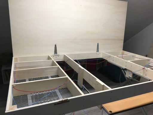

- Mon plateau fait 180 cm sur 110 cm. J'ai découpé la planche supérieure en 2 parties asymétriques montées sur charnières pour les présenter verticalement et y travailler (passage de fils) plus facilement. On le voit ouvert ici :

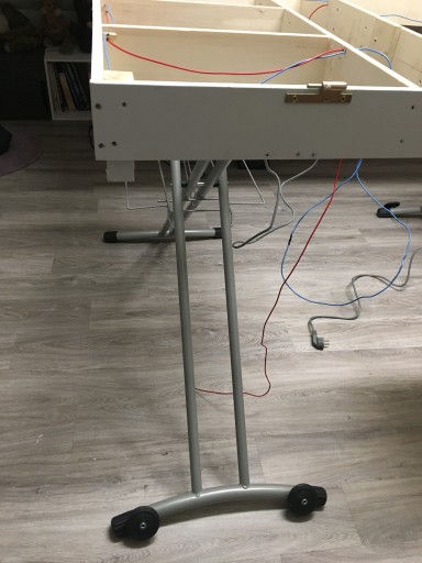

Ici un pied

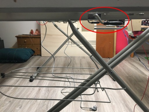

et ici les 2 en enfilade
. La poignée entourée d'un cercle rouge permet de bloquer et débloquer le mouvement de réglage en hauteur. Je peux donc facilement passer de 110 cm à 60 cm et même à 0 cm quand je dois ranger ma table.
Le choix des "tables à repasser" a surtout porté sur les dimensions et surtout la stabilité. Celle-ci est tout à fait satisfaisante.
