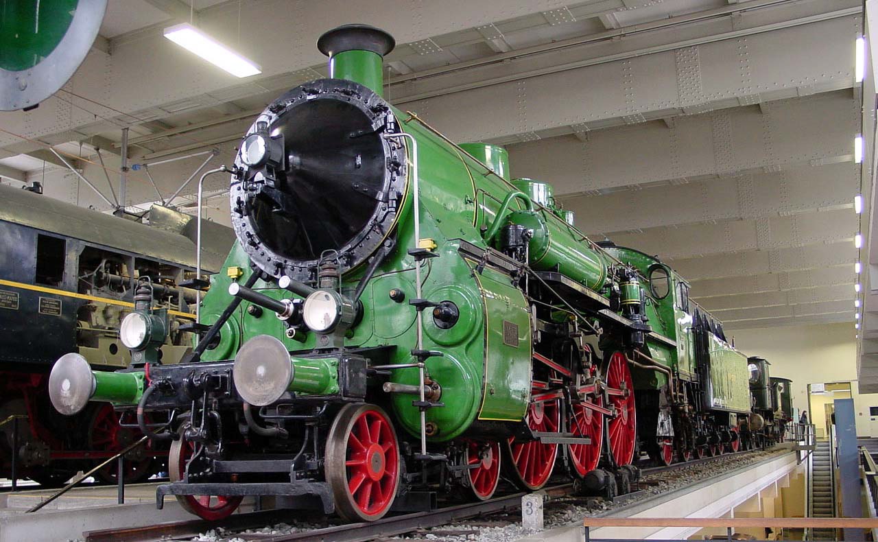

C'est propre et net. D'après l'allure de la locomotive et l'absence de profil coupe-vent à l'avant de l'abri, il s'agit d'une machine des sous-séries d et e construites à 18 exemplaires en 1912 et dotée de grandes roues de 2000 mm. (surnommées "Hochhaxige").
Ces machines ont porté la numérotation bavaroise 3624 à 3641 puis BR 18 441 à 458 à la DRG. Et comme le montre justement le couvercle de la boîte du kit, elles avaient bien les roues rouges. (alors que les séries a, b et c qui les ont précédées et f et g qui les ont suivies avaient les roues du même vert que la chaudière).
