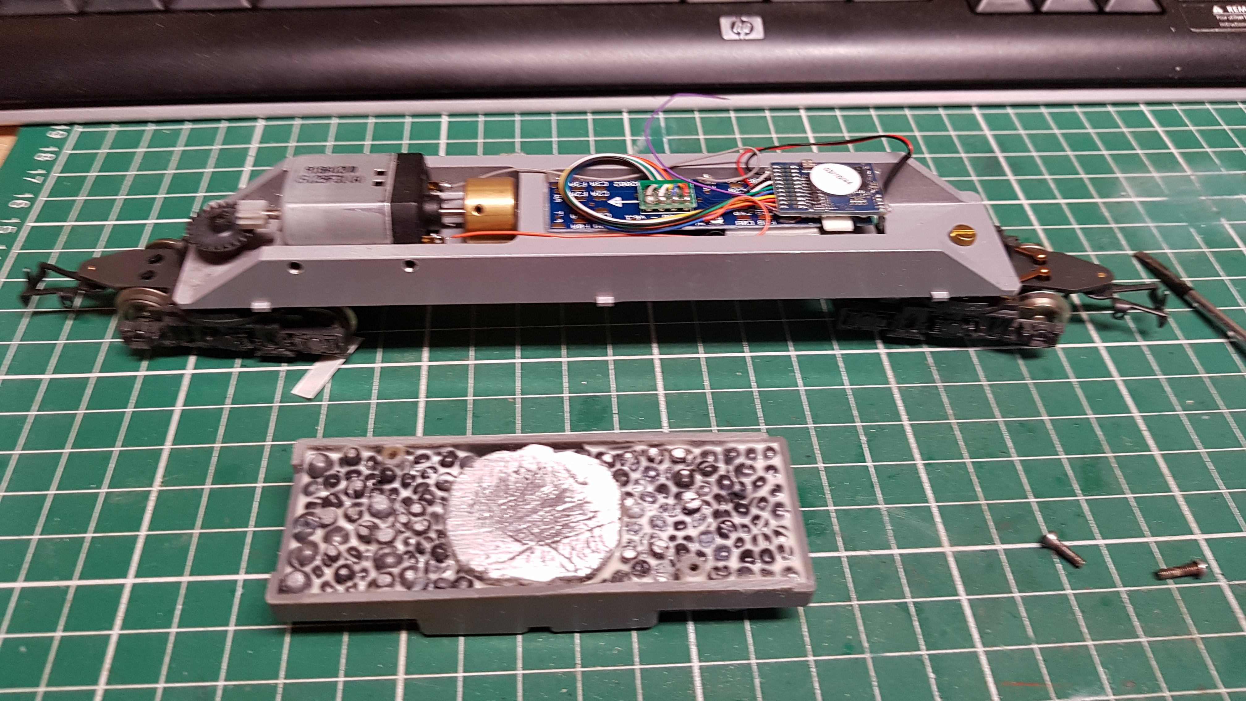

j'ai fais l'acquisition dans un bourse dans le 42 d'une cc7002 Jouef.
De retour dans mon antre, je teste l'engin sur ma piste d'essai ( j'ai pas encore de réseau) et désillusion : le bestiau est pire que moi : faut le pousser au cul pour avancer :shock:
Un coups de gomme sur les roues : un peut mieux mais c'est pas encore ça.

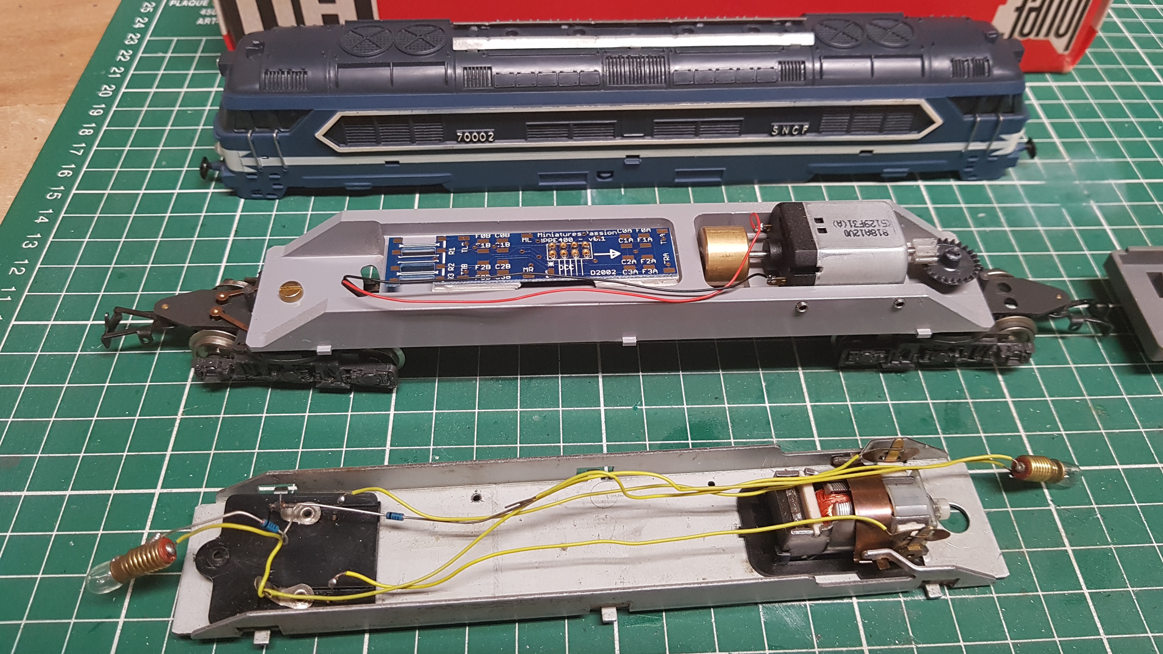

je decide d'ouvrir la bête et la j'me dis que j'ai payé un peut cher l'engin :gne: ( c'est de ma faute , j'achète souvent au coup de cœur) : pouah :mort: :
le chassis est un bout de tole plié, le captage de courant passe au moins par 2 point de contact par roue plus 1 point sur le boggie: ça peut que deconner!
c'est pas grave, je ne suis pas a une connerie près, j'attrape mon mulot, 2h de 3d et paf un plan de chassis avec nouveau moteur avec volant, un point de moins de captage de courant, plus de poids.
je file le plan à mon collègue qui bosse sur le centre d'usinage je lui demande de me le faire à l'occase ( j'aurai pas du , j'ai attendu 4 mois!).
bon je récupère tous ce matin , je peint le chassis , je monte et premier test en direct( analogique), c'est plus la meme machine: avec le nouveau chassis , le moteur avec volant et le pignon en 10 dents ( au lieu de 8) le fonctionnement est plus souple :P . je vais finir d'installer l'éclairage blanc et rouge au lieu des ampoules d'origine avec un décodeur ESU via une platine de MP.

Oh le sauvage, un châssis usiné! tu m'étonnes que c'est plus lourd! :cool:
Tu as du bol d'avoir un copain qui t'as fait ça parce que c'est pas donné au coût de l'heure machine.
Bref le résultat est là visiblement. Bravo c'est propre.

le pire c'est que j'ai chargé la mule du coté du lest d'origine aussi:
le chassis m'a rien couté , meme pas la matière. sinon au alentour des 150€ ( 3 heures + la matière).

c'est vrais, mais je ne prenais pas de risque pour cette modification. et je me demande si c'est pas cela que je préfère le plus dans le modélisme. Maintenant que j'ai replacé l'éclairage par des leds bi colore, et programmé le lokpilot elle vas retourner dans sa boite a coté des prochaines victimes :mrgreen: ( peut être une draisine Jouef...)

Comme tu pourras le voir sur les dernières photos, j’ai conservé pour le moment le moteur d’origine, mais je songe, une fois que j’aurai terminé cette transformation, à équiper cette loco d’un nouveau moteur avec volant d’inertie (moyennant de revoir la position du lest central, que j’ai remplacé par un autre depuis, car celui d’origine est trop lourd, surtout que j’ai rajouté des lests au-dessus des bogies). En effet, ce lest central va gêner si le moteur est plus gros et s’il y a un volant d’inertie.
Pourrais-tu s’il te plait me dire où tu as acheté le nouveau moteur de ta CC 70002, et de quel modèle il s’agit ?
Comment ce moteur est-il fixé sur le nouveau châssis ?
Et bravo pour ta transformation et pour le nouveau châssis, il est superbe !
Dans quelle matière est-il ?
Merci pour tes réponses.

le châssis est en alu et le moteur est maintenu par 4 vis sans tête M3 vissé sur les flans de celui ci.
le moteur ( motrax 5 poles) , le volant et le pignon 10 dents provienne de la boutique du train.
j'ai dessiné le chassis autour de celui ci pour conserver le maximum de matière.

lecureuil a écrit:merci et meilleur vœux pour 2019.
et pour choisir ce moteur, as-tu fait un calcul de vitesse:
Nb de Tr/mn du nouveau moteur sous 12V, divisé par le rapport de la transmission puis diamètre des roues puis en tenant compte de l'échelle 1/87ième , pour évaluer la vitesse de ta machine une fois remotorisée?
parce que c'est tjs mon interrogation: quel moteur prendre pour avoir, sous 12 volt, une vitesse proche de celle du modèle réel
