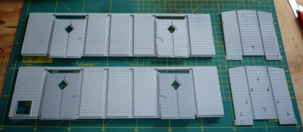

Commençons donc par le fourgon DéDé !
En principe, après une petite matinée de travail, les trois premières pages de la notice auront été lues et on en sera là :
Rien de bien extraordinaire. Le seul vrai challenge aura été d'y parvenir sans se mettre une seule goutte de colle sur les doigts.

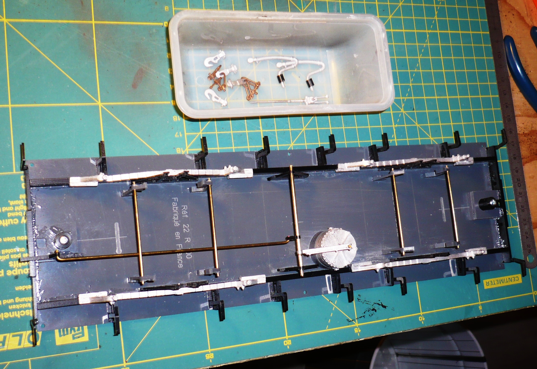

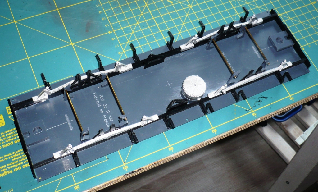

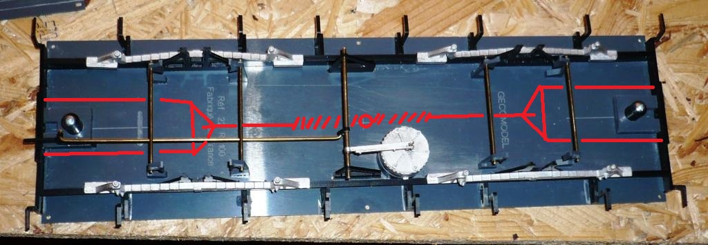

Petit complément sur le châssis avant de devoir l'utiliser pour aider au collage sans gauchissement de la caisse. Conformément à la notice, les pièces plus fragiles seront posées après, juste avant la peinture :
J'ai, un instant, envisagé de modifier les attelages pour les rendre fonctionnels et conformes aux attelages des CéFéDés. Mais les crochets en métal blanc de Gérard Comellas sont moulés avec leurs encadrements de passage au travers de la traverse de tamponnement et leurs tiges sont beaucoup trop courtes. Il aurait fallu refaire entièrement ces quatre pièces, et, de préférence, en bronze .... :siffle:
Les supports des attelages "lavabo" sont posés avec leurs vis et ce sera tout car les autres pièces de ces attelages demeureront sagement dans leurs sachets qui seront cachés dans le fourgon, par exemple dans un colis .... :ange2:

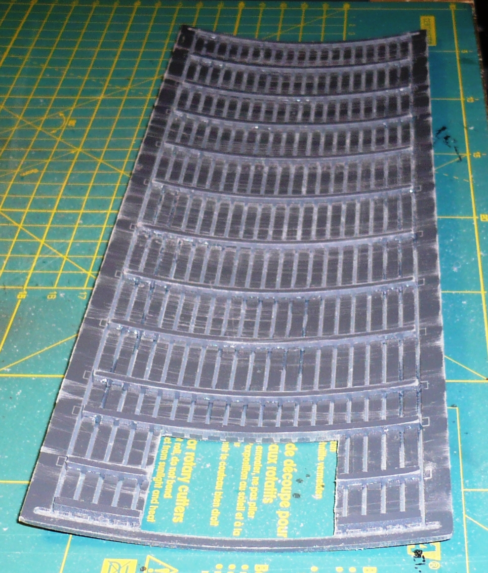

Et puis, j'ai entrepris la formation de la toiture et là j'applaudis avec force au génie du concepteur
J'imagine la somme de calculs qu'il a fallu faire pour que la simple pose de 13 "peignes" suffise à donner à ce morceau de PVC strié la courbure nécessaire. Les collages (à réaliser tout de même) sont presque superflus. Quel peut être l'écart (le "pas" ?) exact entre les dents des peignes et les sillons du toit pour qu'ils s'insérent de cette manière ? 1/10° mm ? 1/20° mm ?
En tout cas, l'idée est géniale, je le répète ! :cool:

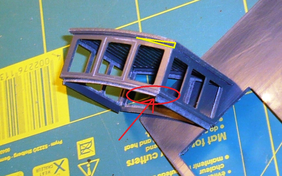

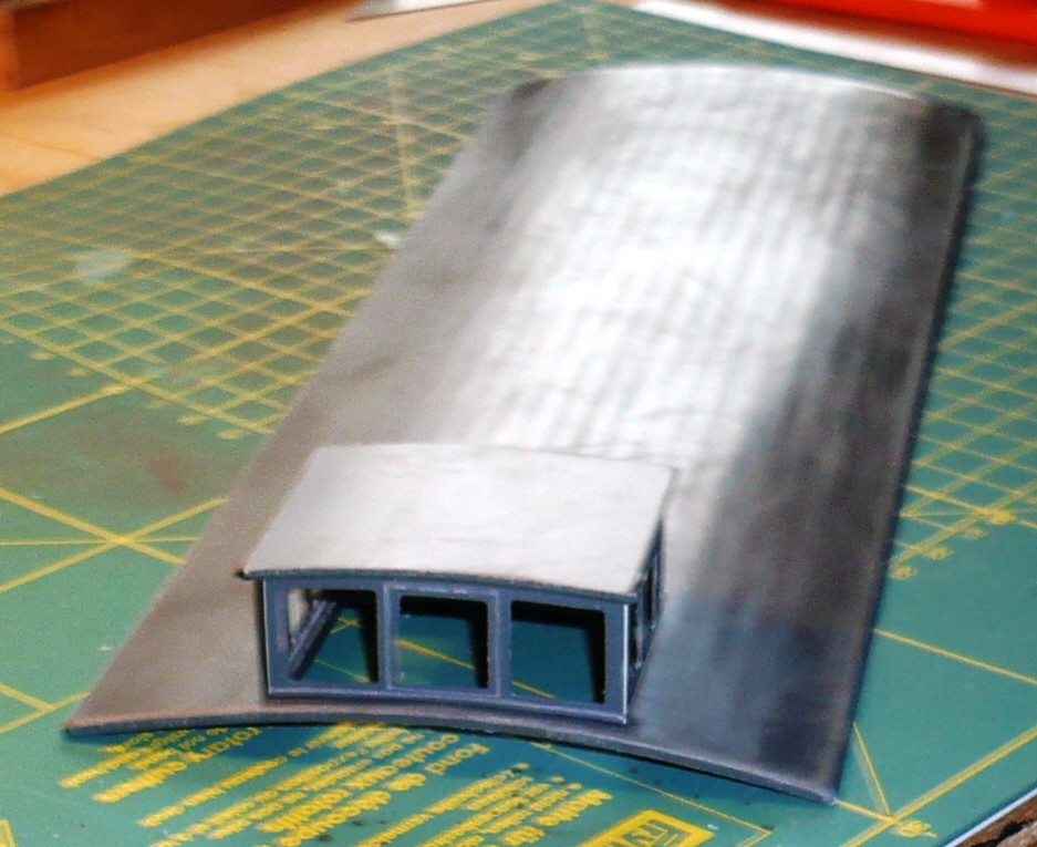

A la vérité, et parce que cela peut arriver sur d'autres modèles, je dois indiquer que le pliage de la guérite de vigie m'a réservé une petite surprise, l'un des côtés à coller sur l'autre était très légèrement plus long : d'environ 5/10° de mm. Après réflexion j'ai décidé d'aligner les deux côtés sur leur partie basse visible (cercle rouge), de coller, puis de limer l'excédent en haut (triangle jaune largement surdimenssionné) :
En procédant ainsi vous éliminez ce très léger problème.

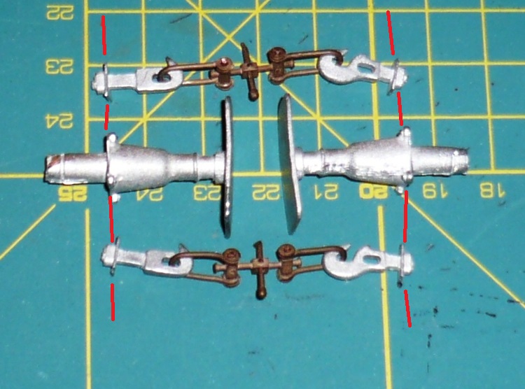

J'ai re étudié la question de la fonctionnalité des attelages :
ce petit montage montre clairement que Gérard Comellas a bien étudié la longueur des boucles d'attelage. En effet, elles ne seront tendues que lorsque les tampons se seront écartés d'environ 1 cm. Ce qui est énorme ! :rhaaa:
Compte tenu de la configuration des crochets, le simple meulage de la partie à coller sur la traverse de tamponnement leur assurerait une mobilité de + ou - 1/2 cm en plus du cm noté ci-dessus, et de chaque côté !
Ce qui fait qu'on pourrait, dans une courbe très serrée, avoir jusqu'à + 1,5 à 2 cm côté extérieur à la courbe et seulement 0 ou 1/2 cm du côté intérieur de la courbe, sans que les deux véhicules attelés déraillent.
Pour cela il faudrait monter les attelages aux bouts d'un système analogue à celui-ci :
comportant un (ou deux) ressort central fixé au châssis, qui servira de rappel aux attelages, relié aux deux triangles montés sur pivots dont partent deux tiges fixées solidement aux deux crochets.
Ainsi, les ressorts obligent normalement les crochets à rester à peine sortis des traverses de tamponnement et les triangles permettront à l'un de sortir davantage en faisant rentrer l'autre jusqu'à ce qu'il ne puisse plus le faire (et alors le ressort prendra le relais).
Les tiges seraient réalisables en tube de 2 mm fendus aux bouts intérieurs pour y insérer le triangle sur pivot (en laiton de 0,5 mm), et dans lesquels seront soudés à l'autre bout des fils laiton de 1mm eux mêmes enfichés sur au moins 7 mm, et solidement collés dans les crochets. Le pivot central du triangle serait lui aussi en tube de 2 mm avec système d'accrochage du ressort dont le maillon central serait fixé au châssis par une attache laiton en fil de 1 mm.
C'est jouable ! :ggg:
reste à trouver au moins quatre ressorts assez longs mais pas trop gros (j'ai aussi trois voitures CFD à monter).

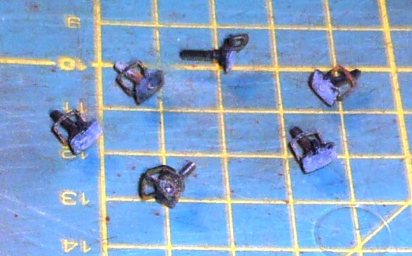

Pour terminer avec cette question d'attelages autres que LGB, voila 6 exemplaires de l'attelage Mougel en HOm dont je n'ai pas l'usage (si ça interèsse quelqu'un, qu'il le dise ....). Ils se vissent sur la traverse de tamponnement.
Ce système ne présente aucun risque de "mariage" des boucles car lorsque l'une s'est positionnée sur la tige du tampon opposé, l'autre boucle ne peut que "rester en l'air".
Sa transposition pour le IIm est des plus simple : fixer une petite tige de 5 mm de long, légèrement recourbée vers l'arrière, au sommet de chaque tampon et les relier entre elles au moyen d'un simple anneau ovalisé pour fermer l'attelage. C'est tout, rien de plus simple pour se débarrasser définitivement de l'hideux "attelage lavabo" LGB. Certes, attelage et détellage nécessitent alors l'emploi de brucelles mais on peut perfectionner le système en ajoutant une petite tige latérale de 2 cm de long soudée en travers et en son milieu sur l'anneau ce qui permet de le poser et le retirer avec deux doigts. La tige se situant sous l'anneau contribue également à sa stabilité.

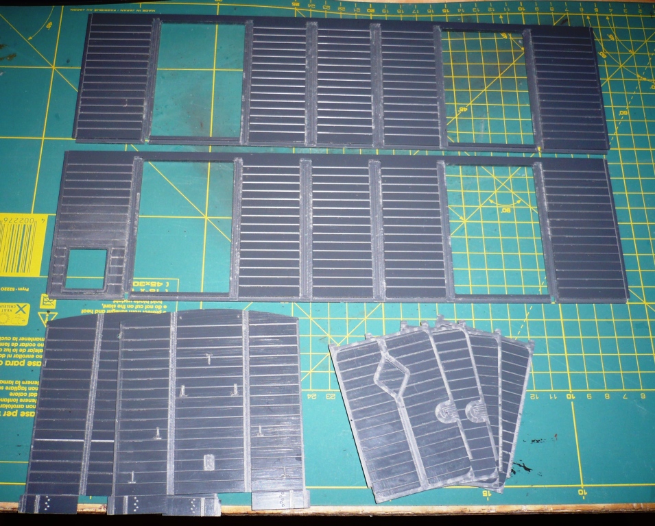

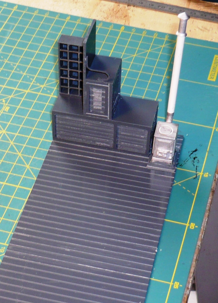

Petite avançée ce matin : la peinture des parois et des portes du fourgon :
leur teinte d'origine est presque la teinte idéale pour une reproduction en version d'origine (avec deux niches à chiens)
personnellement j'ai la version modifiée (avec poêle et une seule niche) dont la livrée grise est nettement plus claire. Donc un coup de bombe maintenant évitera d'avoir à cacher les ferrurres noires.
En principe ce sera la seule peinture apportée à la caisse. Le plancher restera gris foncè sali et les équipements intérieurs seront peints couleur bois pour les boiseries et noir pour le poêle avec un peu de rouge pour le volant du frein à main.
Je ne sais pas si vous le voyez comme moi mais il semble bien que les deux portes du bas soient d'un gris plus foncé que le reste. Elles ont pourtant reçu la même dose de peinture sur les deux faces. Peut être que la qualité de leur PVC est différente .... :gratte:
Cordialement. JLS
