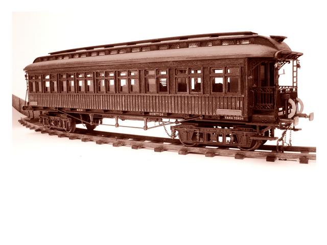

bonjour, j'ai fini de construire le wagon Costa MZA de la compagnie Occre.
https://catalog.occre.com/modelismo-fer ... a-mza.html
Ce fut une expérience formidable et je pouvais décider de faire un deuxième kit pour mon train à l'échelle G.
le wagon a beaucoup de pièces en métal et mesure 55cm
le manuel d'utilisation est photographique, très facile à comprendre
Voici quelques photos du wagon fini
désolé pour mon pauvre français, pardonnez mes erreurs, si vous êtes intéressé, je peux décrire toutes les phases de la construction

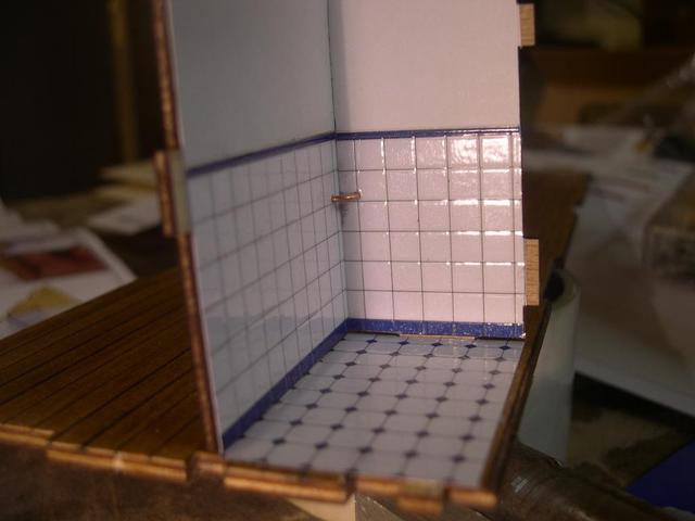

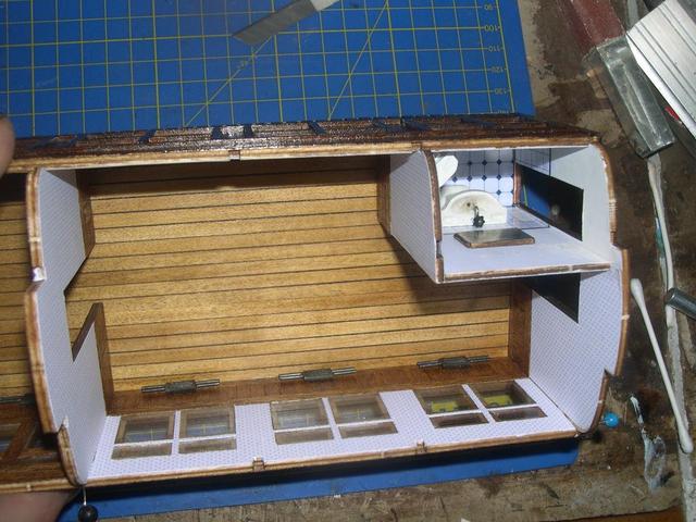

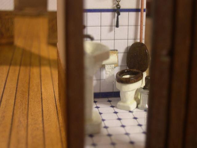

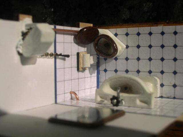

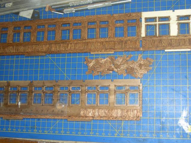

la construction du wagon a commencé de la salle de bain
J'ai appliqué du ruban adhésif brillant et transparent sur les carreaux pour créer un effet de bas-relief

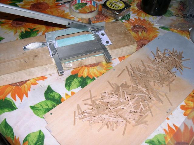

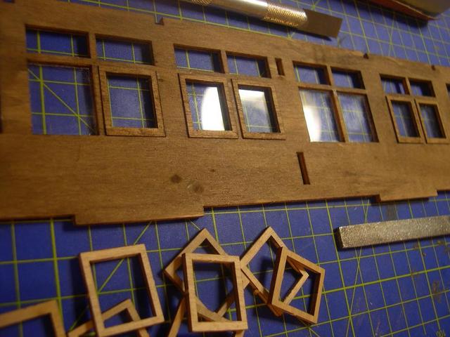

pour ce modèle j'avais besoin d'un cutter que je devais construire

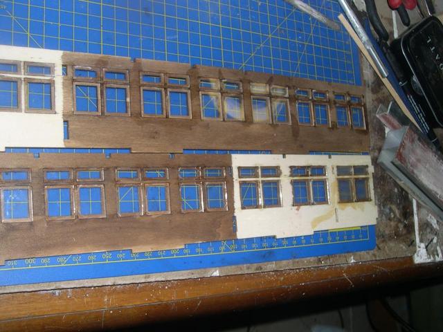

pour les fenêtres, j'ai préféré remplacer le film d'acétate par du vrai verre
1,5 mm d'épaisseur, j'utilise des lames de microscope

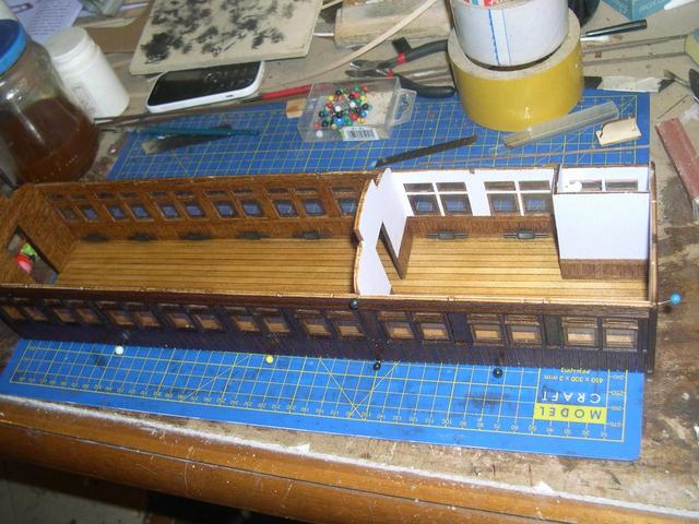

pour moi c’est l’un des meilleurs modèles que j’ai jamais construit.
j’ai essayé d’améliorer les détails et tout ce qui était possible.
ce n'était pas un modèle simple, la locomotive BR18 était beaucoup plus facile à construire.
