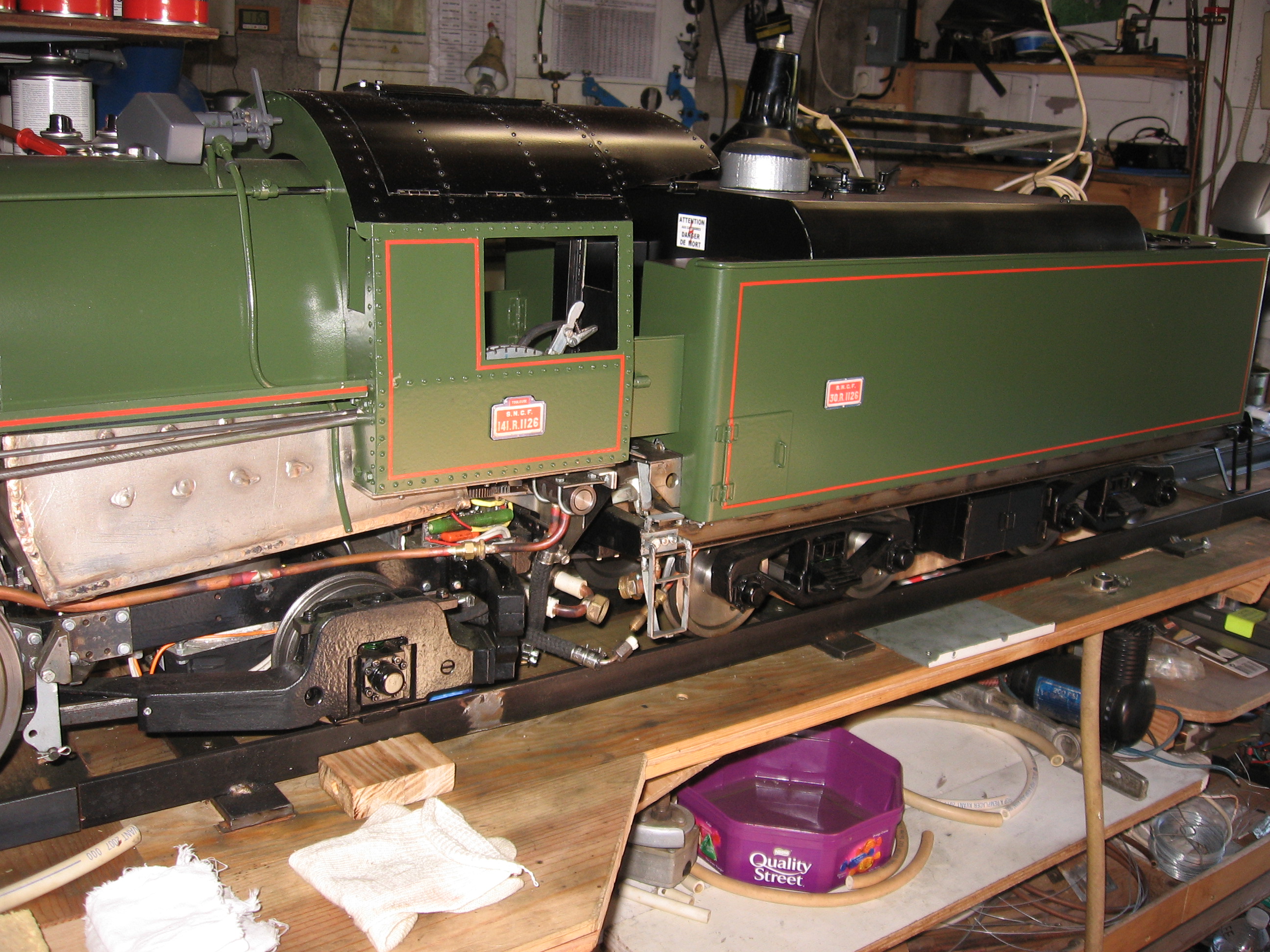

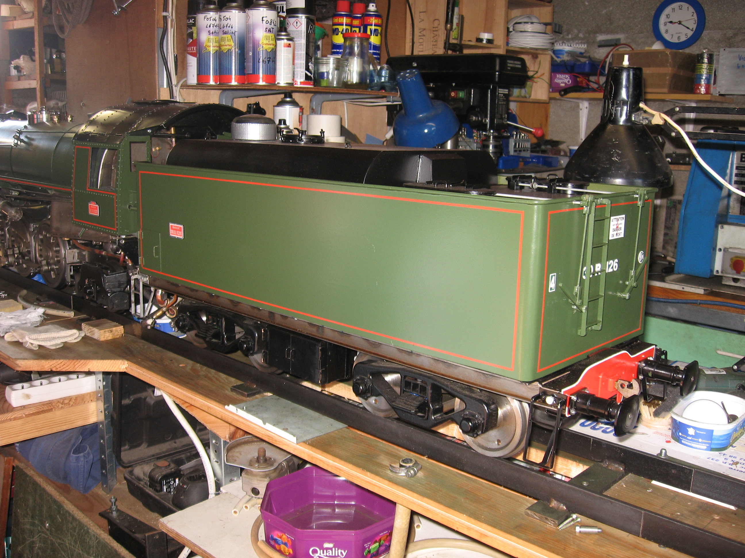

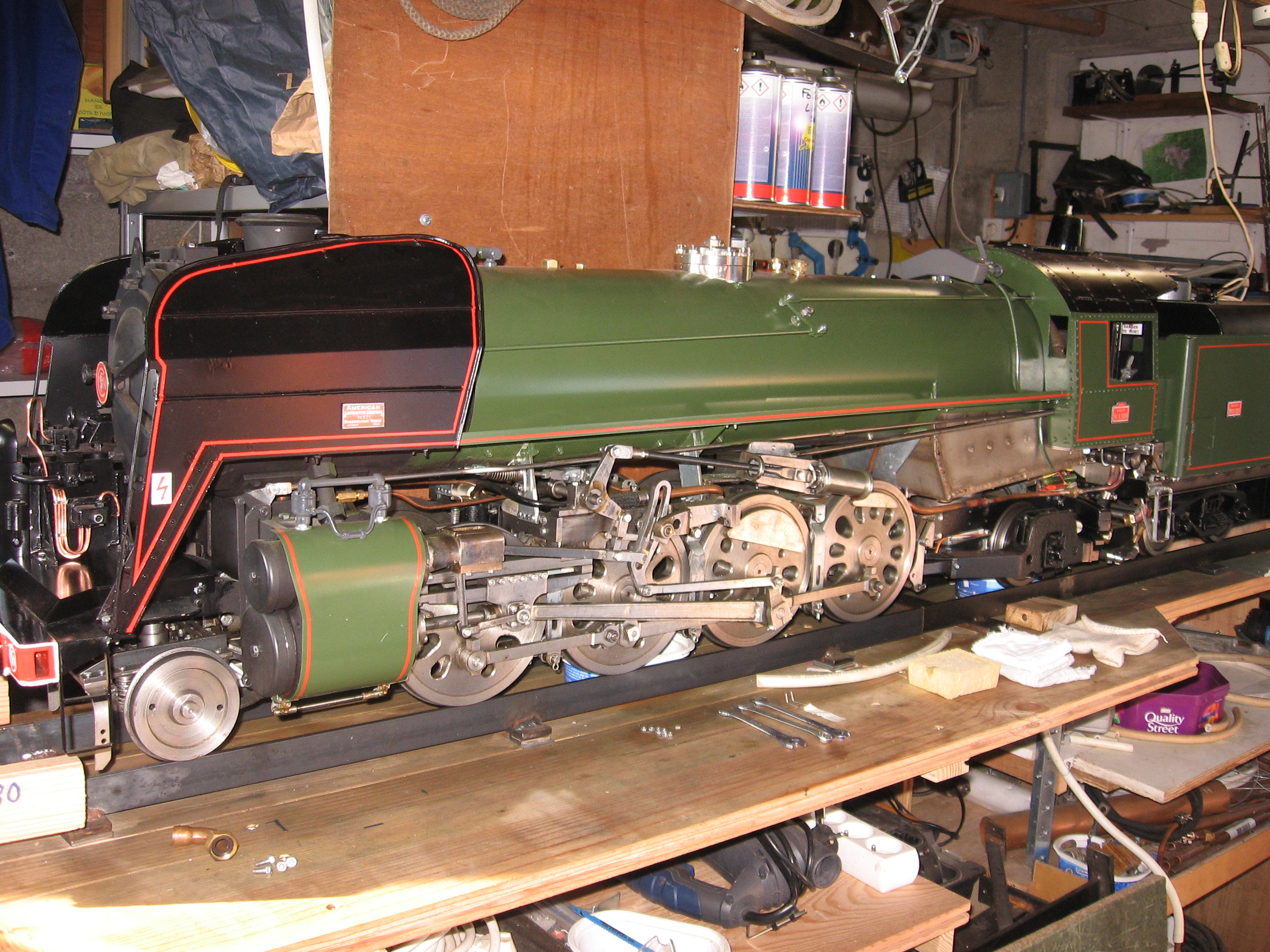

Messagepar libre-electron
09 Avr 2019, 10:59
Bonjour à tous
Mission accomplie!
Encore merci à sncb_nmbs et Trutru pour leur participation.
MICHEL
