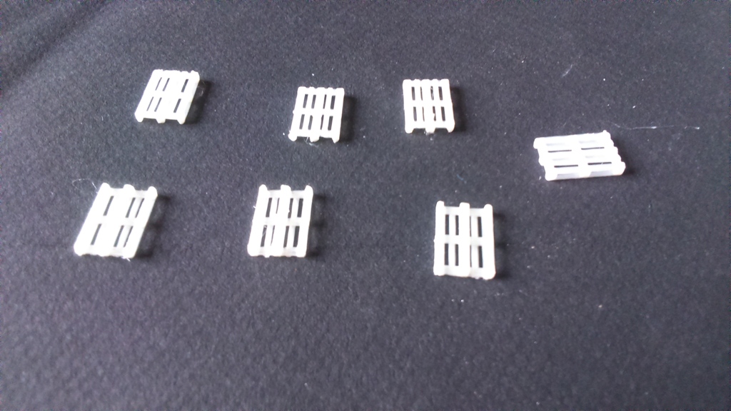

voici des palettes au HO

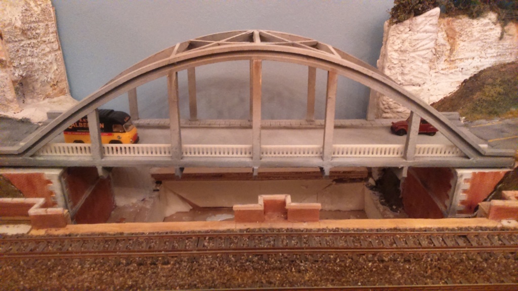

garde-corps pour mon pont bowstring

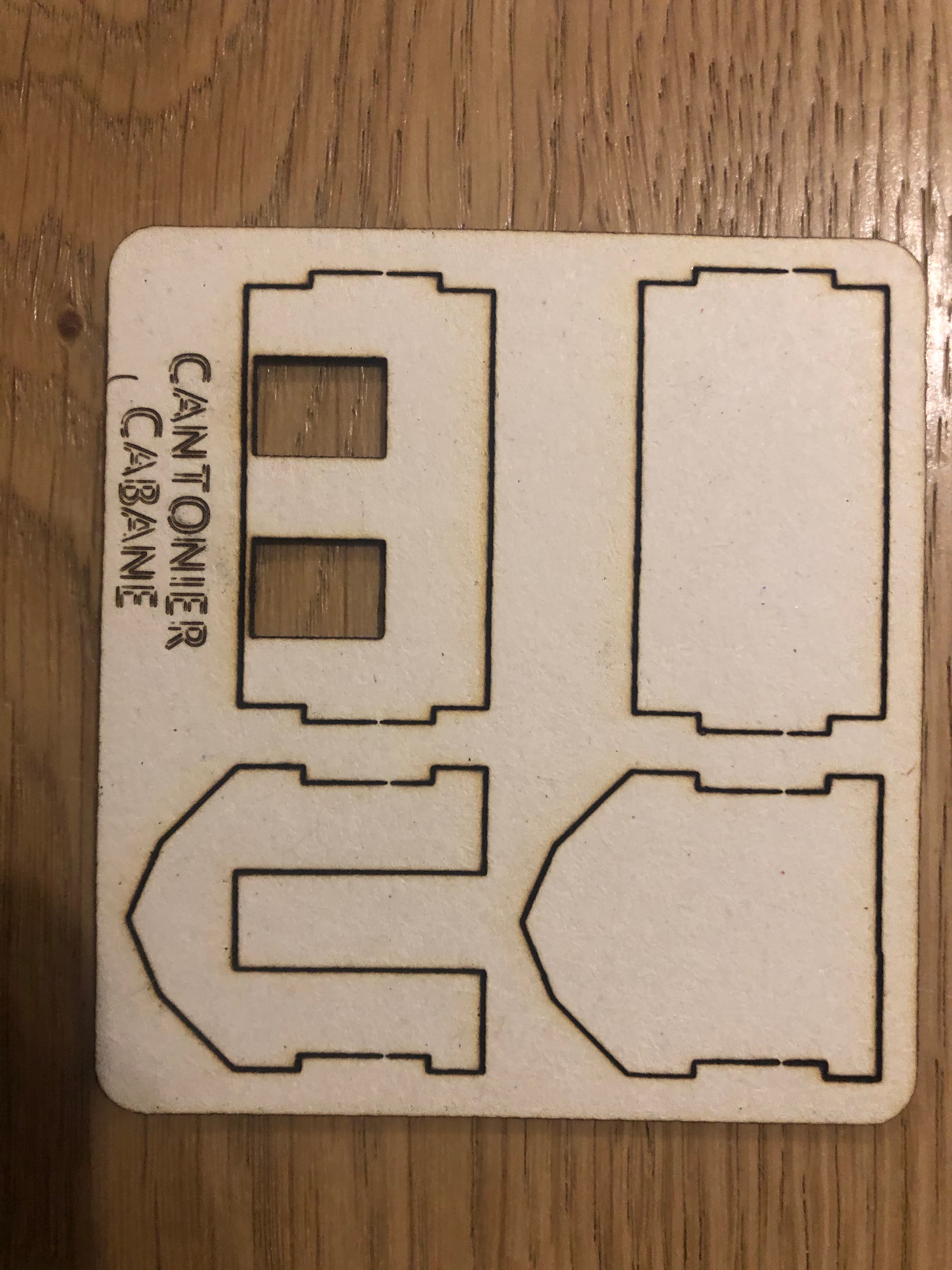

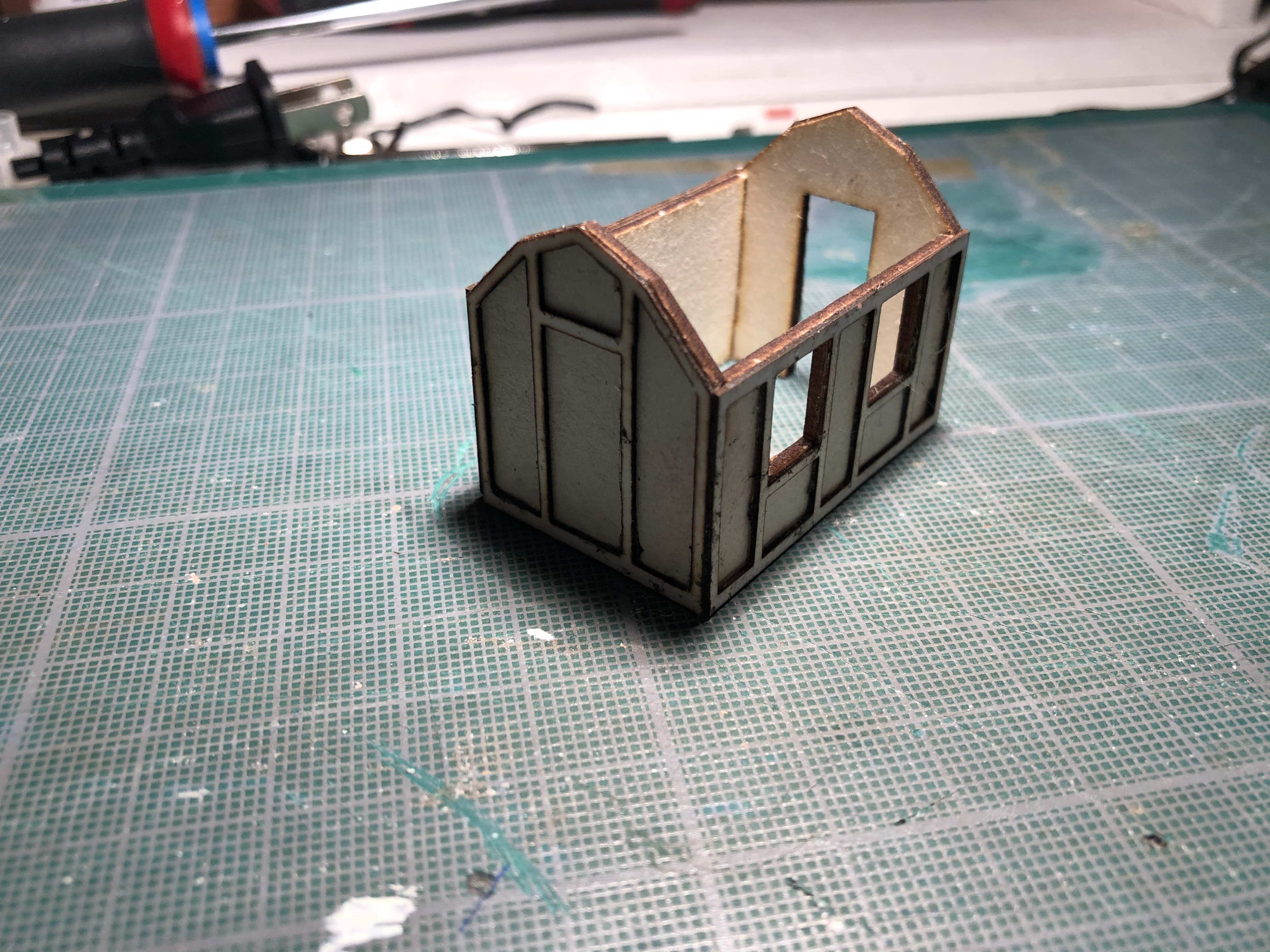

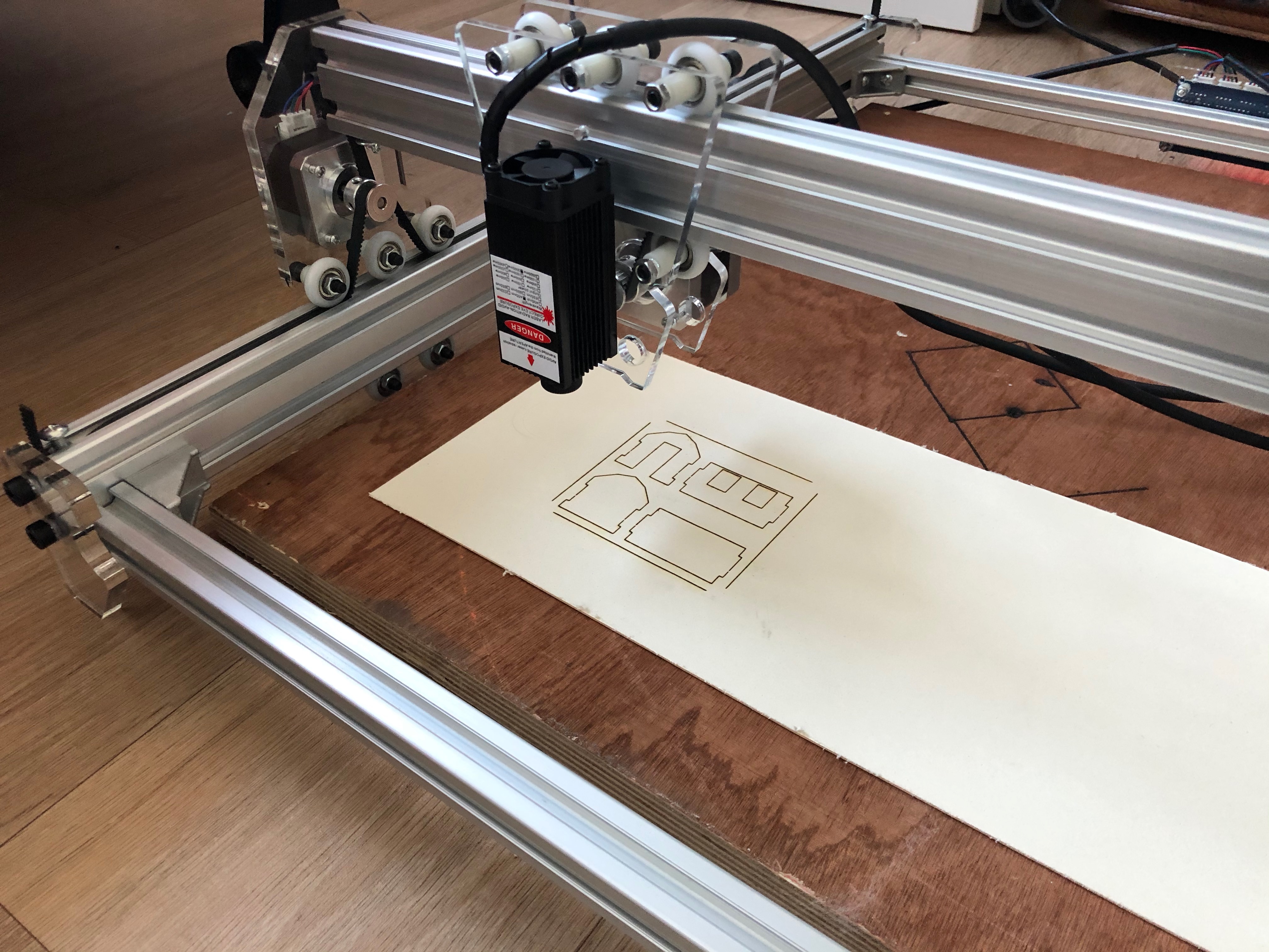

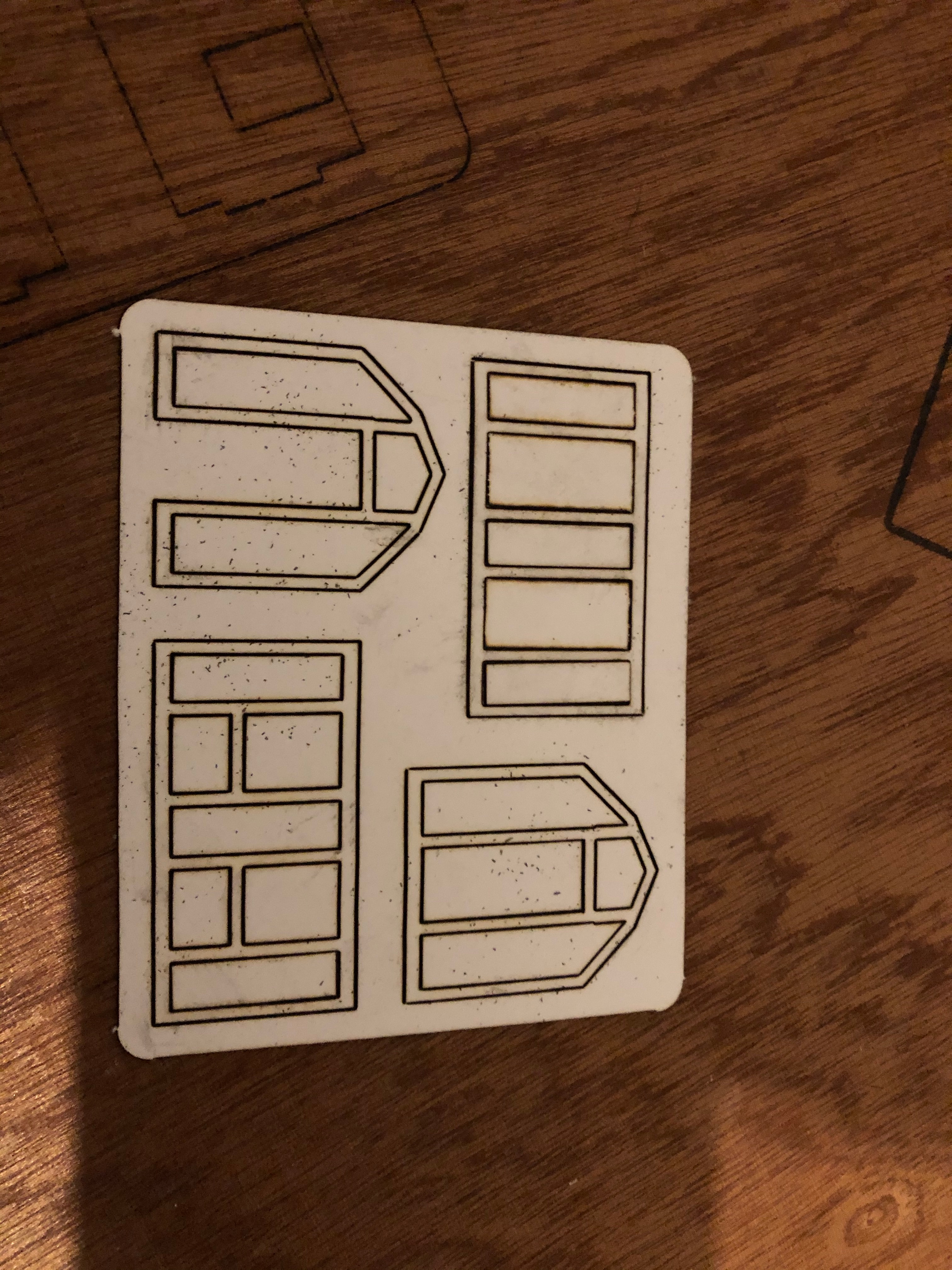

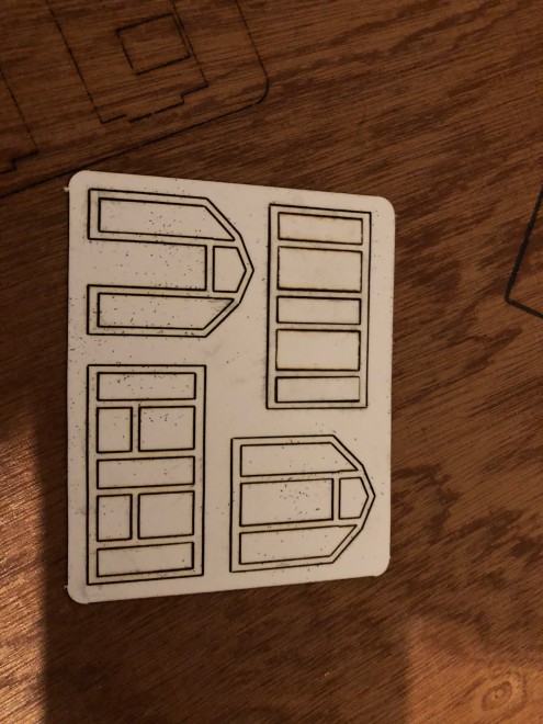

allez c'est partie je vais présenter mets essai de découpe et gravure Laser maison.Pour les testes il s'agit d'une petite maison de cantonier en carton bois de 1,5 mm la coupe est réalisé a 80% de la puissance en 1 passe. sur le quelle j'ai collé un bristol de350G

c'est pas mal la découpe laser, j'ai vu une démo à Rail Expo mais la machine était un peu plus perfectionnée que la tienne, couvercle, aspiration etc...
c'est combien une machine comme celle-ci ?

c'est 120€ livrée chez toi après J'ai reprogrammé la carte Arduino our y mettre GRBL à la place de BenBox. Pour la découpe est la gravure j'utilise la version d'essai Lightburn je vais devoir passer a la caisse 40€ mais ca vaut le coup.
dans le chose à faire un capotage avec un extracteur d'air
Max
