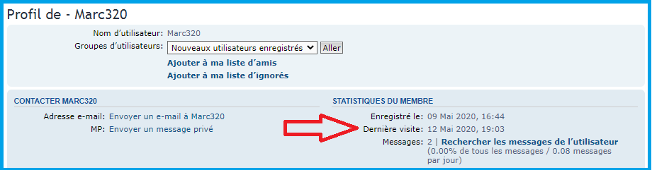

allo ?
sans vouloir tenir une comptabilité ! Quelles nouvelles ? :ange2:
