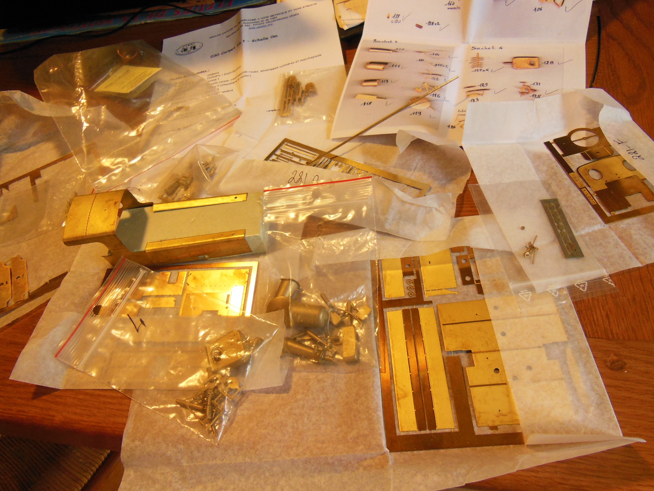

Comme annoncé ailleurs, voici la présentation du montage d'un kit d'origine Gécomodel en Om, réédité ensuite en presque kit (sans roues/moteur/et accastillage non spécifique laissé au choix du monteur) par le Gemme, et a priori toujours dispo.
Celui là je l'ai trouvé d'occasion et il dort dans sa boite depuis un certain temps :roll:

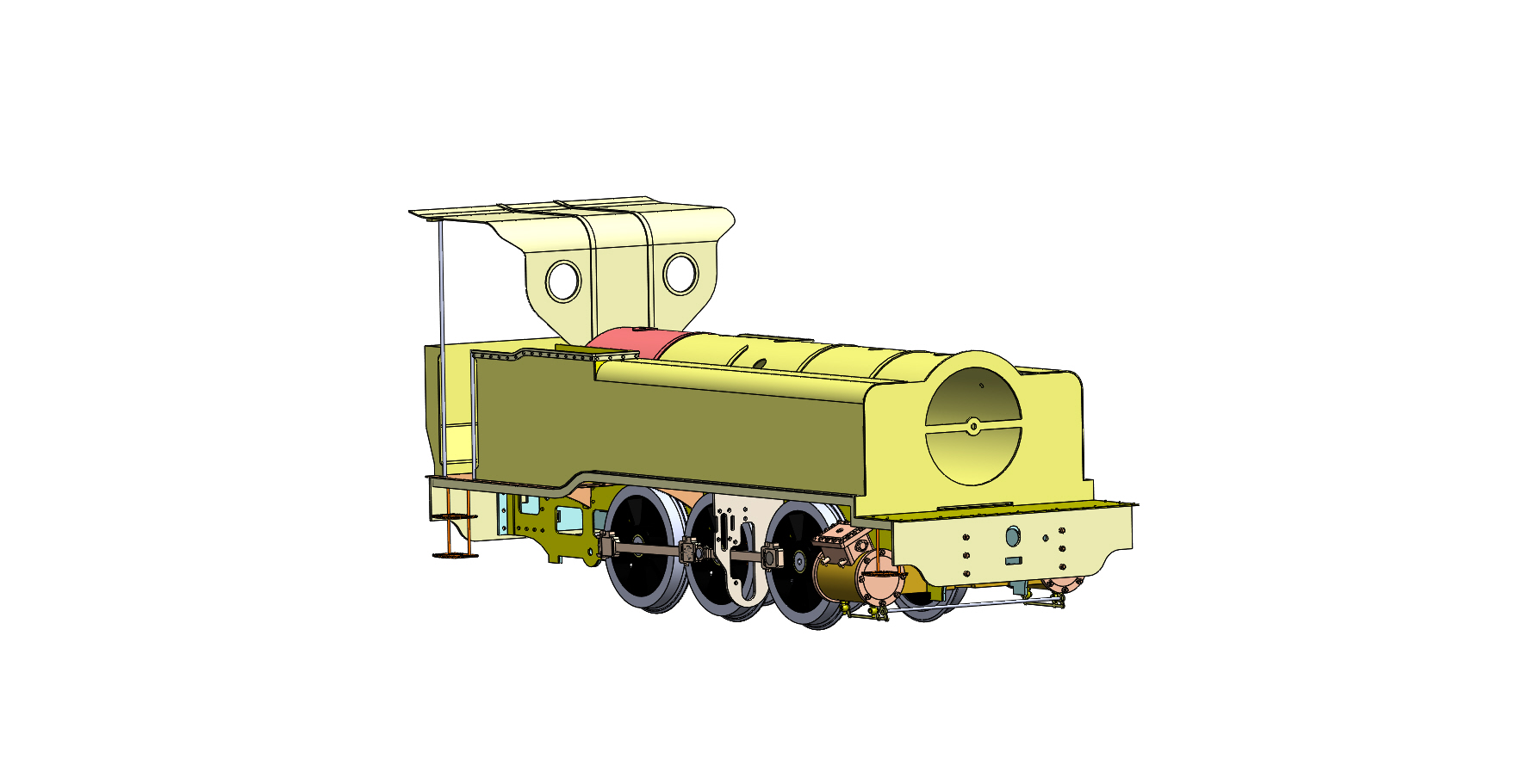

L'idée est de le transformé en une loco d'allure différente ayant les mêmes caractéristiques dimensionnelles, après réflexion et consultation de la doc, j'ai opté pour une Charente à abri d'hirondelle modernisé. Je commenterai les nuances et interprétation au fur et à mesure.
Un montage conventionnel donne ceci :
à partir de ces pièces, moins quelques-une déjà utilisées comme vu sur l'autre fil.

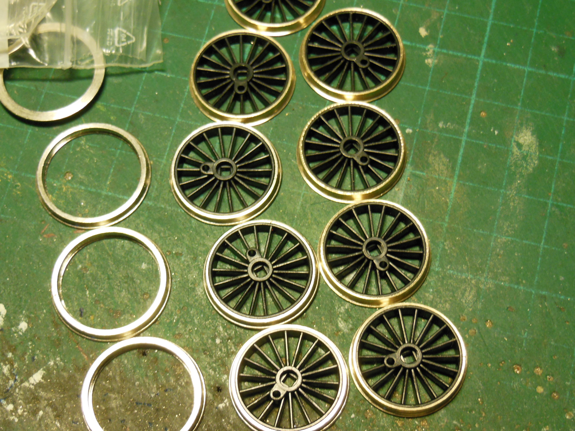

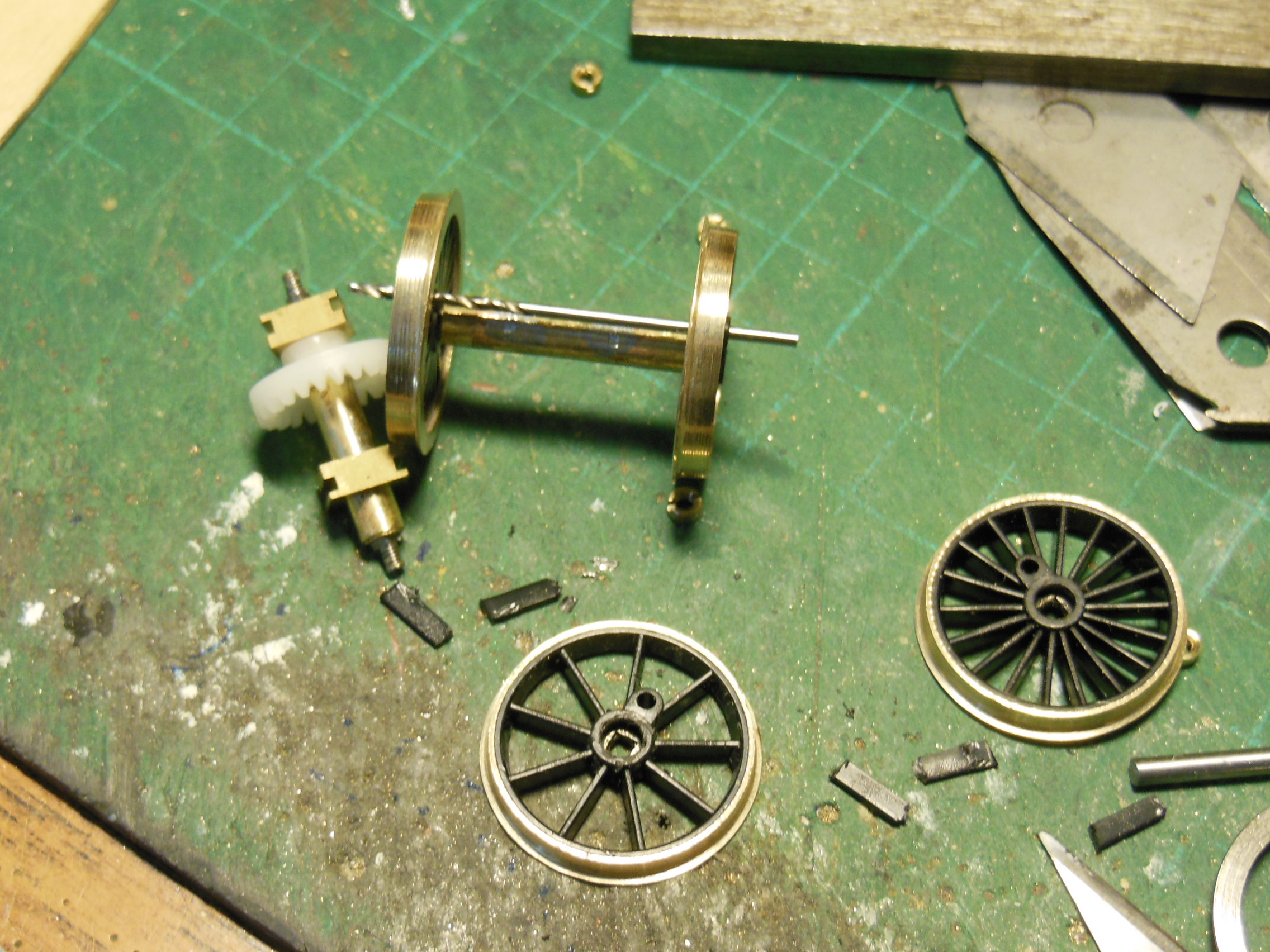

Premier écart par rapport au modèle : les roues!!
Le kit est prévu pour une loco ayant des roues de 900 mm 9rayons, qui peuvent se trouver chez Kit Zéro (comme dans la Géco), ou chez slaters. Mais pour ma version, les roues sont de 950 mm 9 rayons d'après la doc soit 21.8mm à l'échelle au lieu de 20.7.
Donc j'ai approvisionné des Romford 22mm 18 rayons, mais lors d'un essai à blanc, je me suis aperçu que les boudins affleuraient :shock: . J'ai donc usiné de nouveau bandage en laiton à 21.7mm, et là ça fonctionne mieux.
De gauche à droite les bandages initiaux, les roues bandagées non transformées, les roues munies de leurs nouveaux bandages.
Les paliers fournis dans le kit étant pour des axes 4mm, j'ai manchonné les demi axes Romford (1/8 unité bizarre )avec du tube laiton adéquat, ensuite j'ai supprimé un rayon sur deux sur les voiles de roues, ce qui fait bien neuf au final 8-)
Sur la photo le foret sert de repère pour le calage des essieux, au montage une des deux roues fera un quart de tour.
la suite au prochain épisode ;)

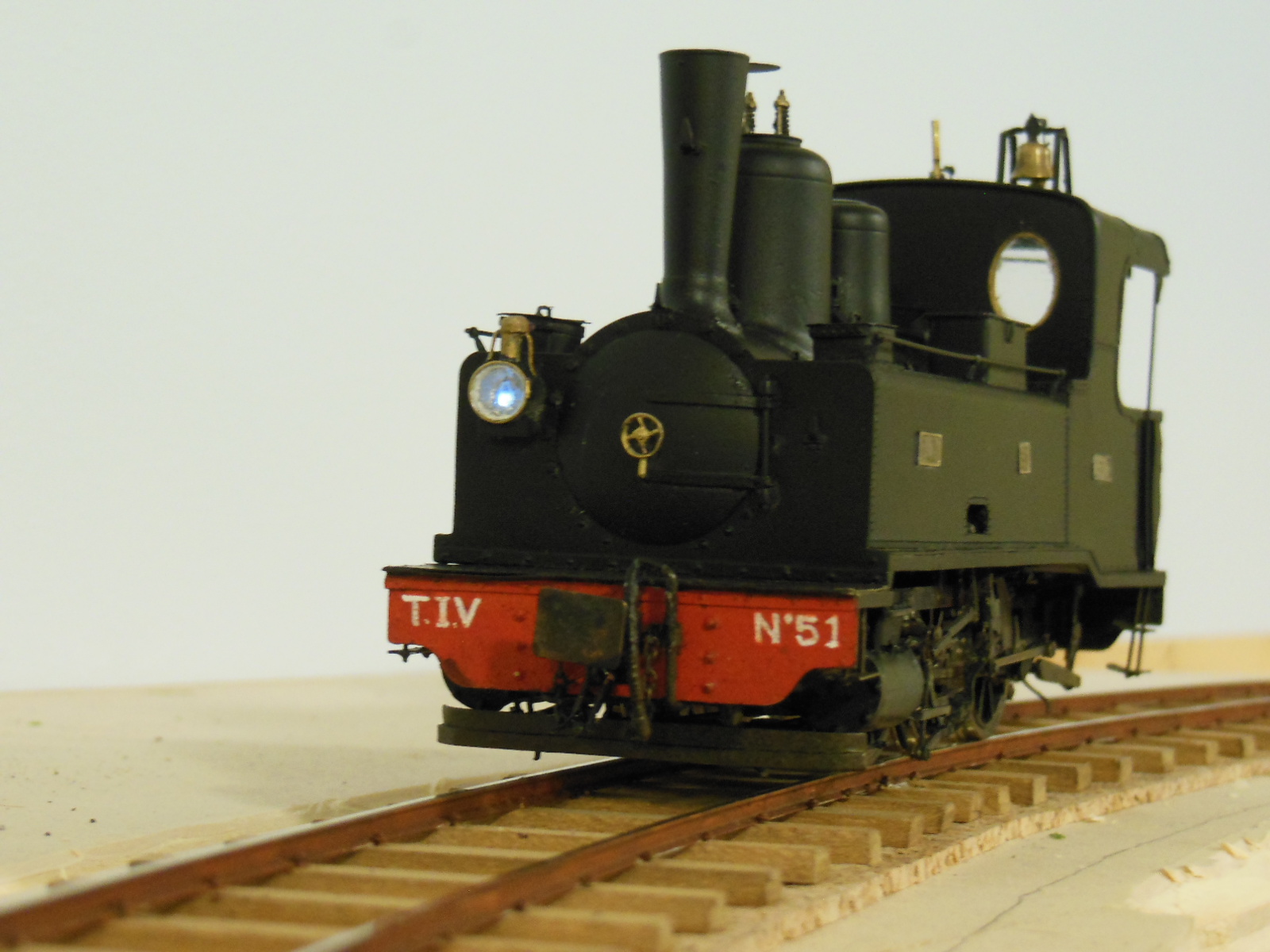

C'est ce modèle-ci que tu as en projet
0metric
Messages: 26
Enregistré le: 25 Sep 2018, 15:18
Re: Montage et transformation d'une 030 Corpet Gemme/Géco
Messagepar -Y-
11 Juin 2021, 21:24
par 0metric » 11 Juin 2021, 14:44
Presque : même foyer, mais abri reconstruit ;)

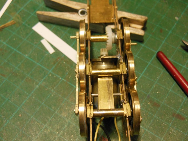

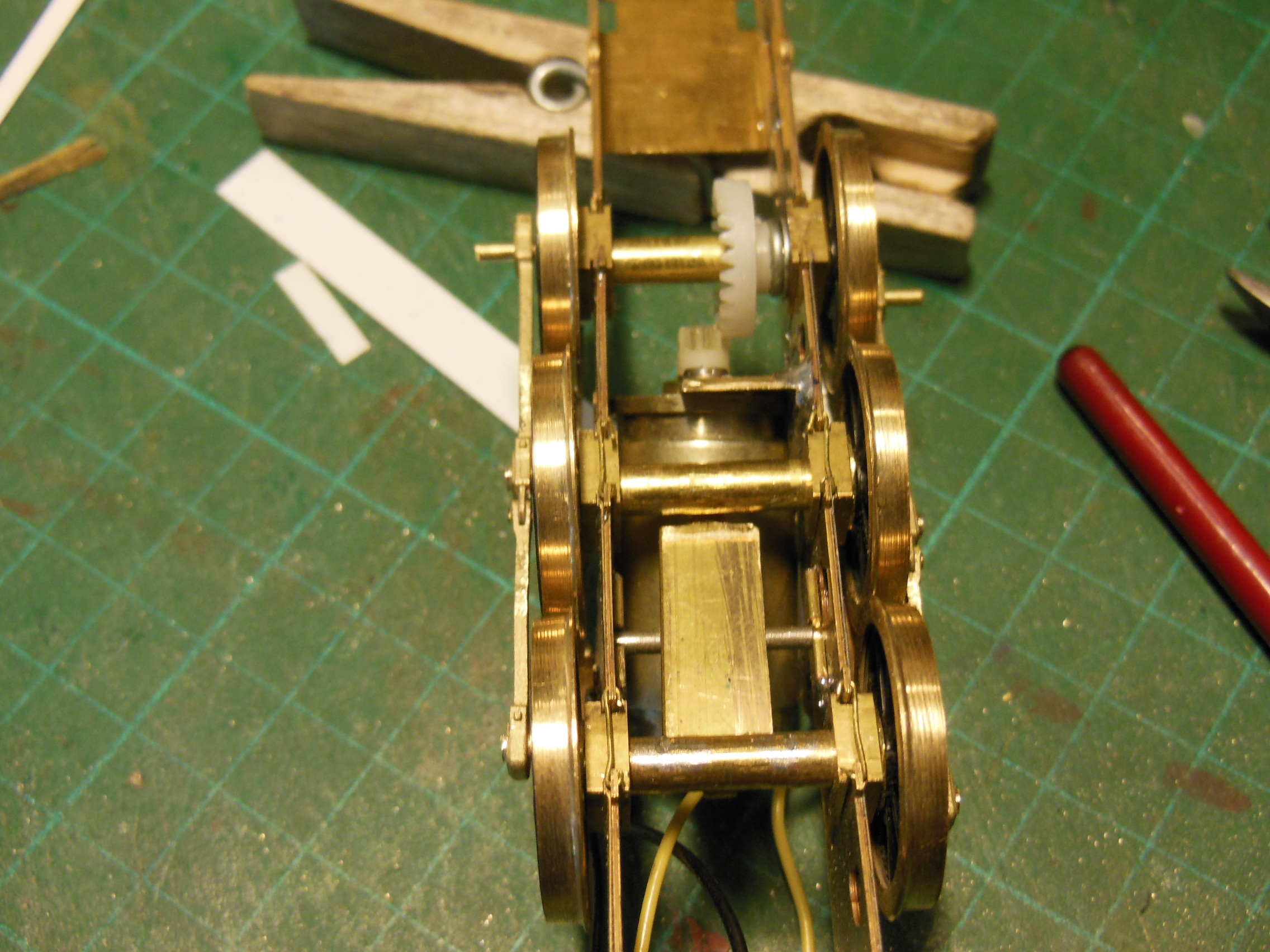

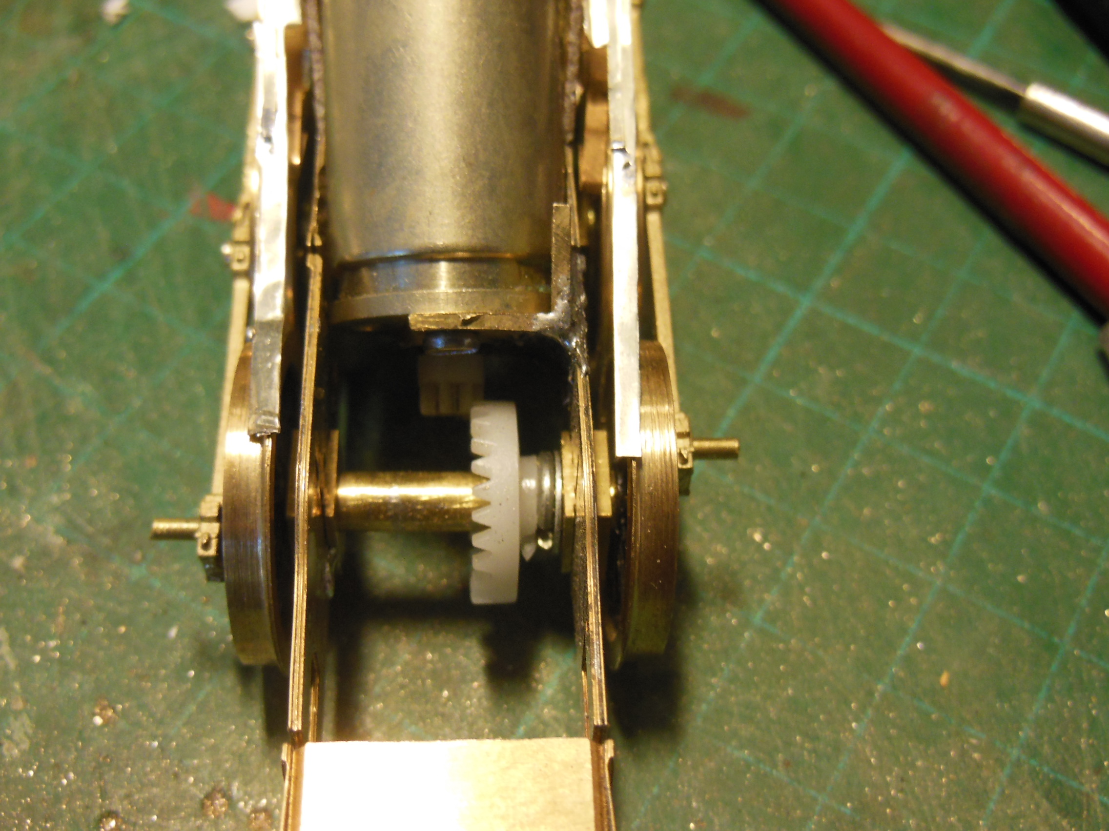

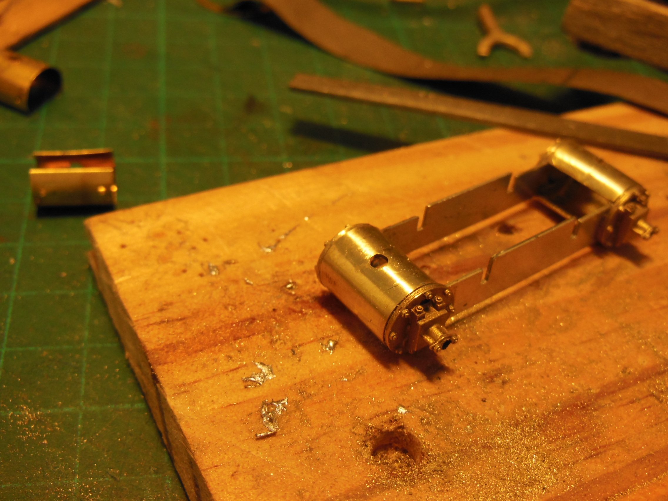

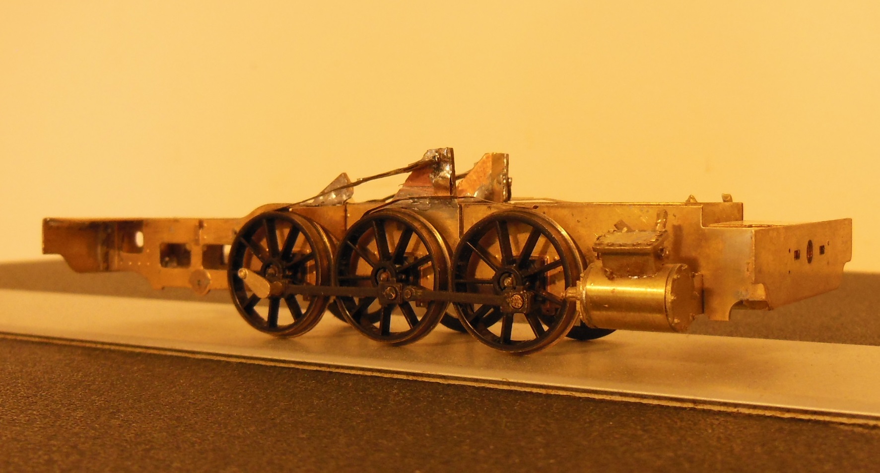

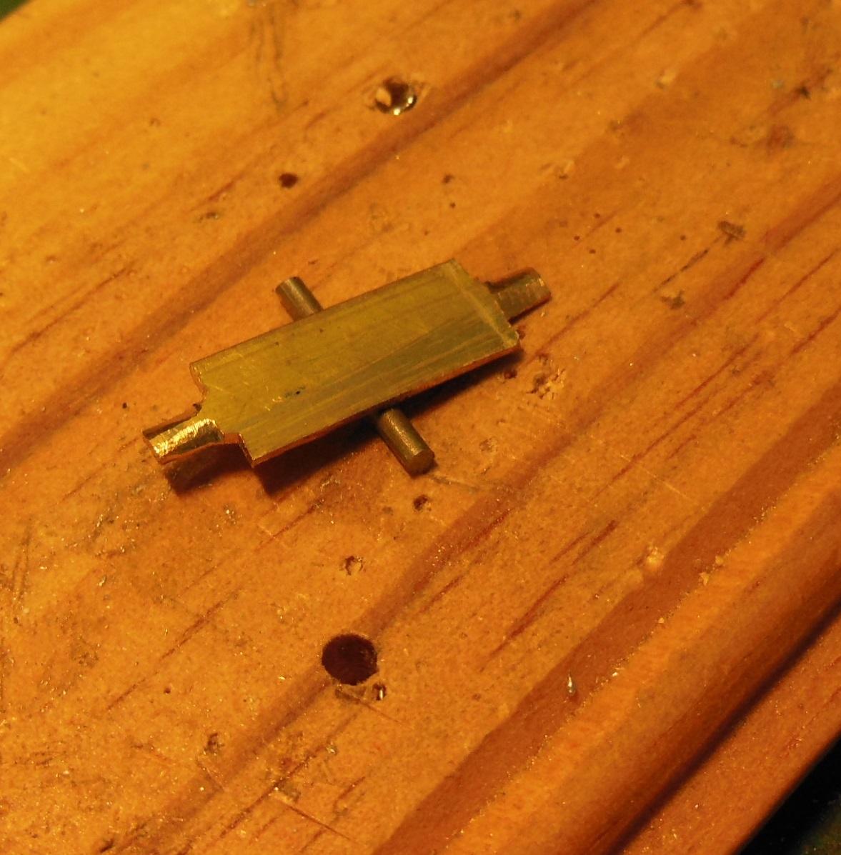

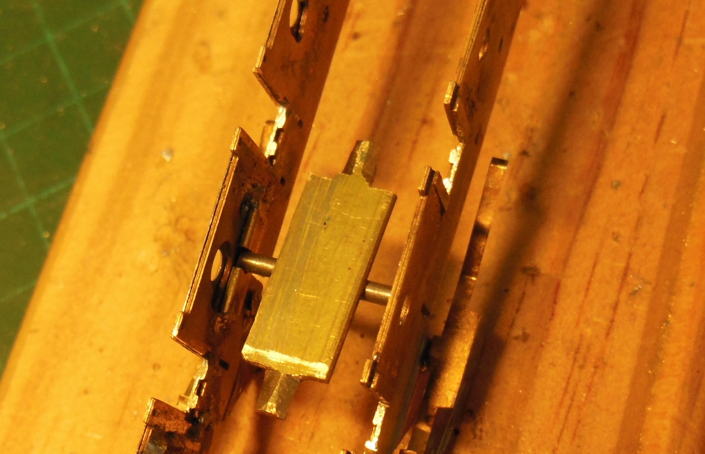

Deuxième digression par rapport à la notice, comme je souhaite réutiliser un motoréducteur en stock, au lieu de financer celui préconisé, mon essieu arrière devra être fixe. Donc pour avoir un châssis 3 points, j'ai fabriqué un balancier qui agit sur les deux essieux avants en les contraignant par le milieu.
Qui se positionne comme ceci.
et sur l'essieu arrière la position de mon motoréducteur de récup boite à bazar. Son support est sur le longeron qui supportera l'effort induit par la couronne.
Voici la vue générale :

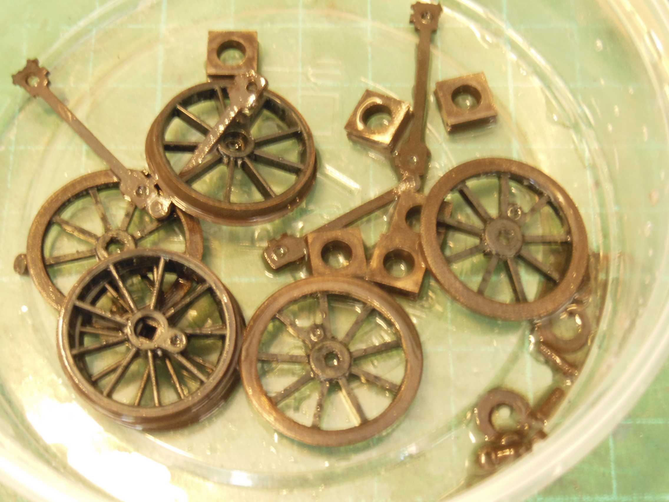

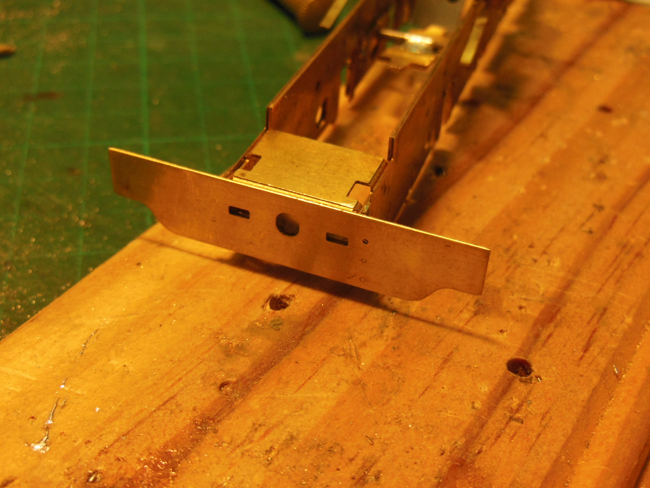

comme ça fonctionne, démontage et baignade des pièces mobiles dans la boite bleu,
Puis montage des traverses avec attelages latéraux (l'option attelage sous le tampon est également dans la boite), sont fournis également des boulons bronze pour la version nominale, mais ma version semble avoir les traverses lisses... alors j'ai remplacé dans les trous par du fil.

C'est du brunisseur classique de laiton, bleu translucide. L'idée est de ne pas devoir peindre, effectivement même après avoir nettoyage, la surface reste passivée.

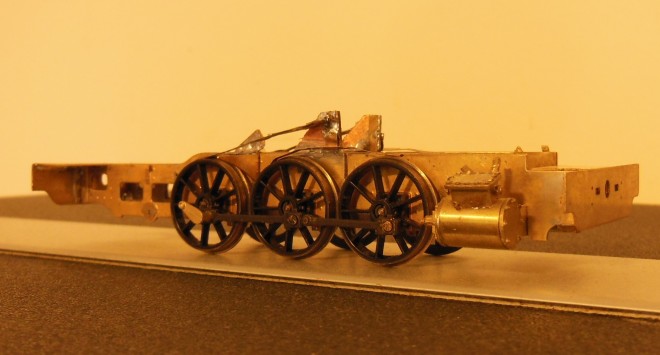

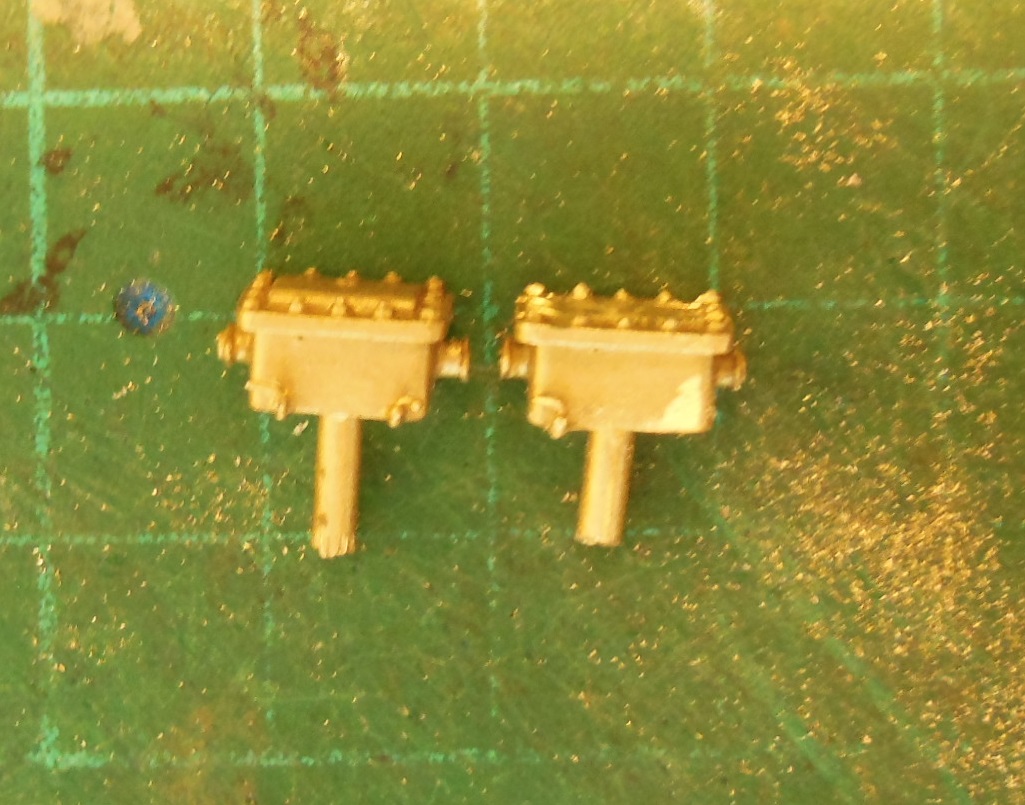

La suite, avec les modif sur les cylindres pour coller à ma version :
d'abord sur les tiroirs, suppression d'un robinet de purge; et rasage du bossage du capot
J'ai remplacé aussi les parois de cylindres par du tube lisse, les plaques d'origine ayant une plaque dans la photogravure
et mise en place provisoire sur le châssis

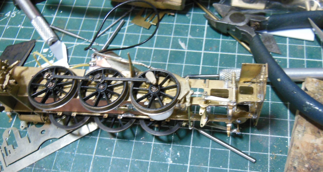

Messagepar -Y-
10 Juin 2022, 08:06
Reprise des travaux après une longue pause :siffle:

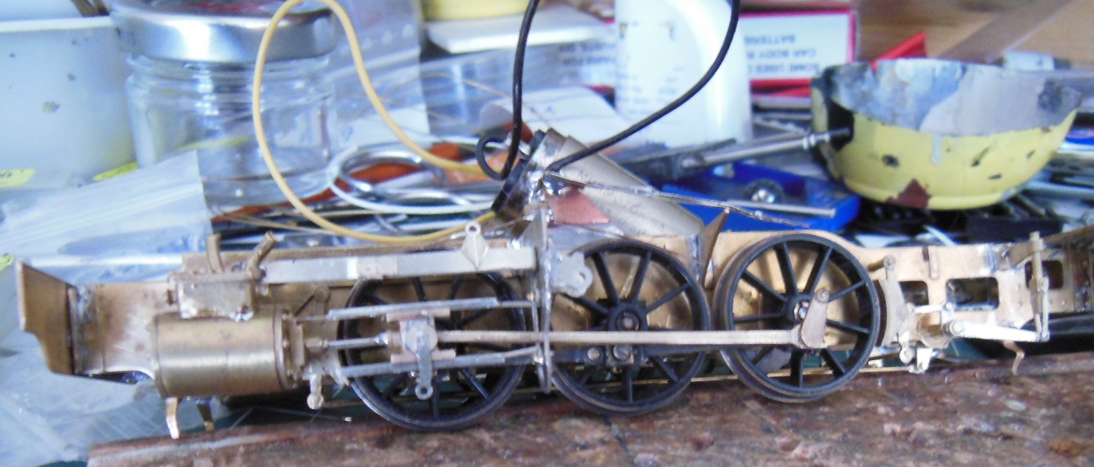

d'abord le freinage
Puis début de l'embiellage, un côté à la fois
