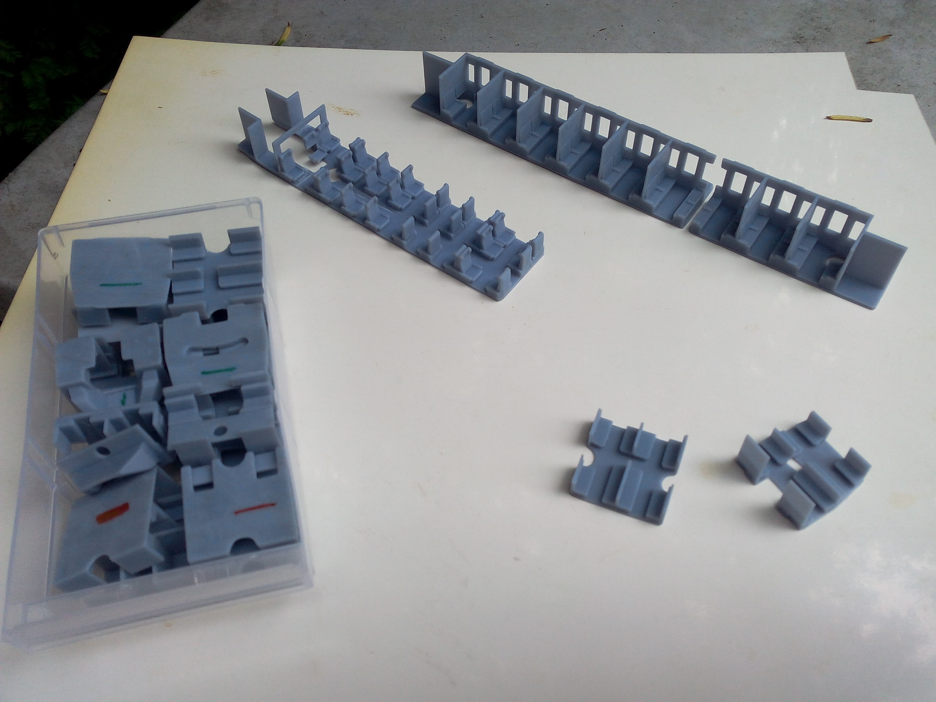

Un petit échantillon de ma modeste production :
(wagon aspirateur, A80D, cardans, soufflets en HO/HOm)
(aménagements divers dont rame RTG en HO)

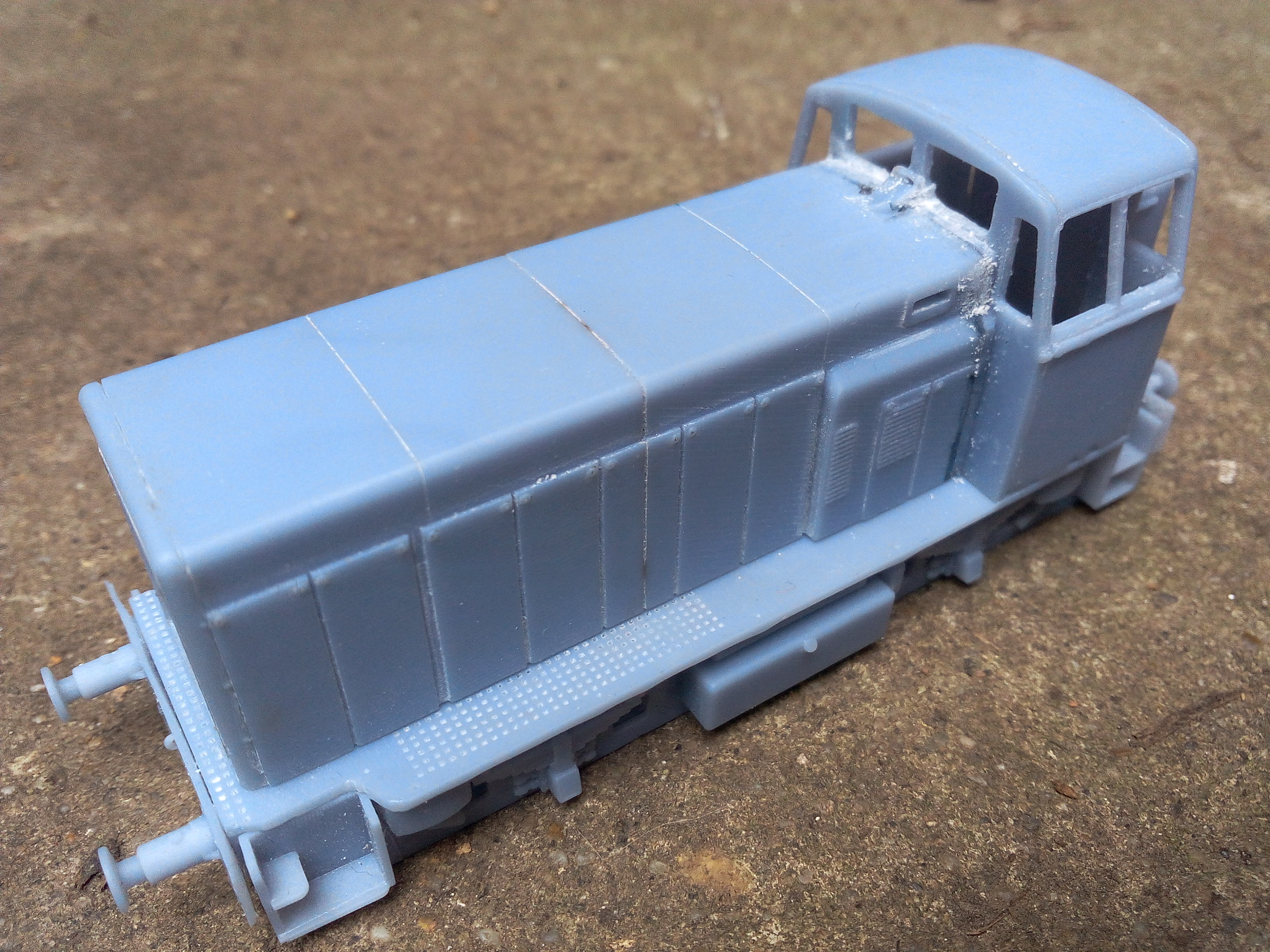

Et là, le même Y 9200 que CID en O, mais en cours d'amélioration du fait d'erreurs mineures dans le fichier d'origine, ce qui explique le blanc devant la cabine.

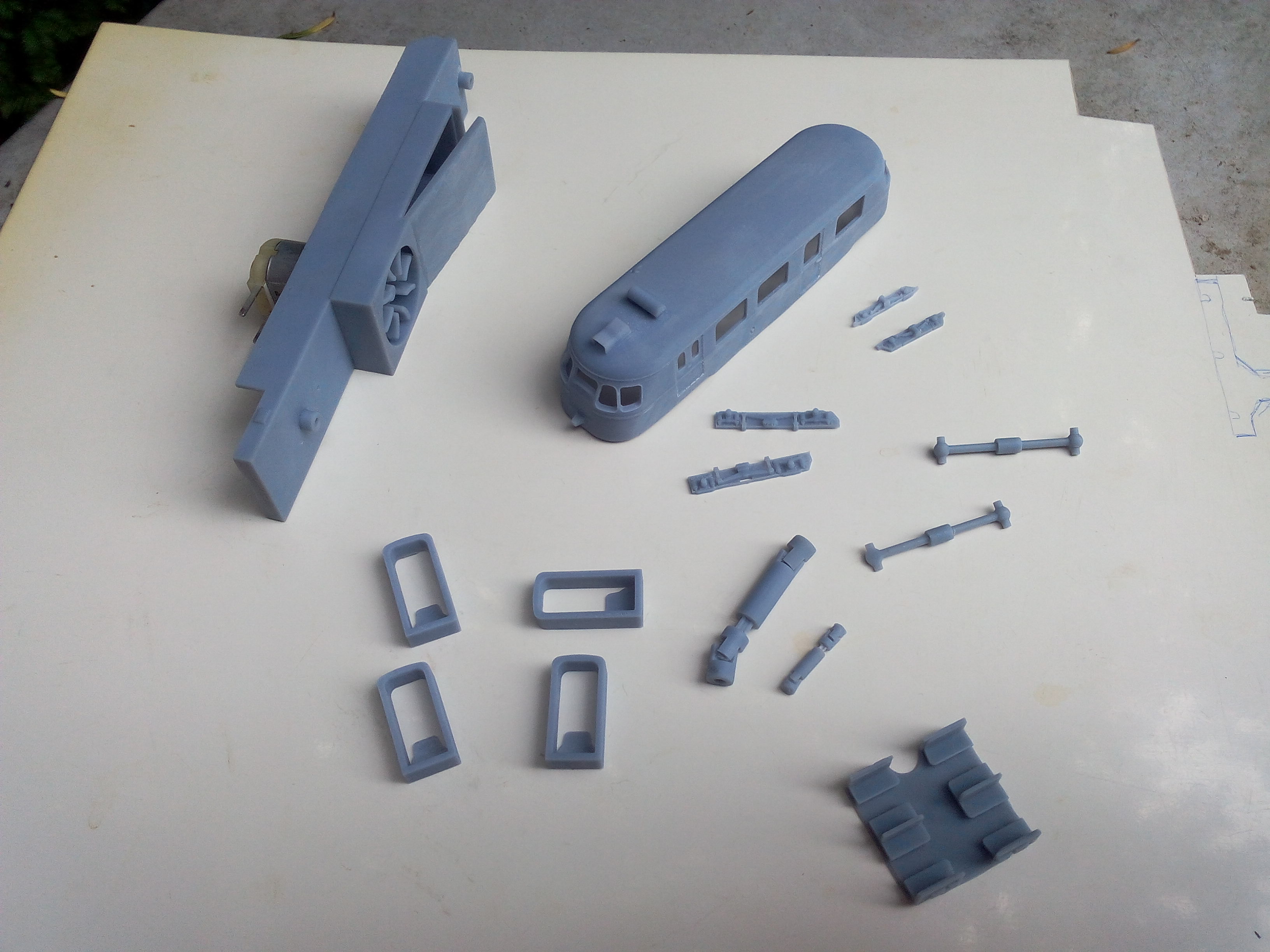

Pour moi le problème se situe au niveau de l'impression, mon premier essai s'est soldé par un échec.
C'est tout ce que j'ai obtenu, tu a une idée de ce qui c'est passé?
Les pièces étaient dans cette position:

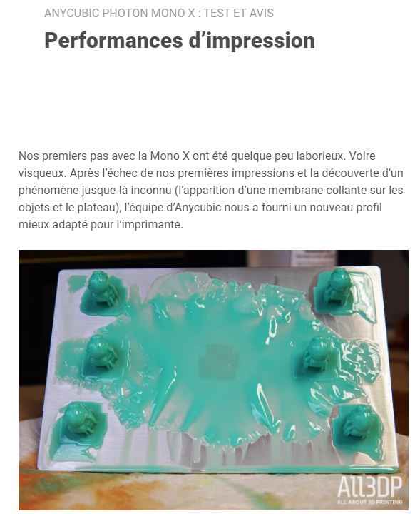

diomedea a écrit:Pour moi le problème se situe au niveau de l'impression, mon premier essai s'est soldé par un échec.
Je n'y connais rien en impression 3D, mais j'ai lu récemment un essai de l'anycubic Photon Mono X ICI où il parlent d'un phénomène qui, me semble t-il, ressemble à ton problème.
Si ça peut aider...

Oui, j'avais vu ce sujet, mais je ne pense pas que le problème de diomedea soit celui-là (il est probable que le logiciel a été corrigé en usine à ce moment-là).

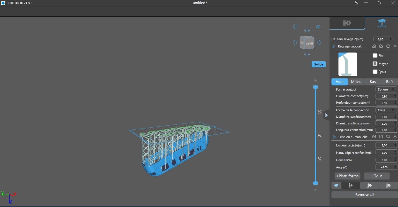

Par contre, je pense déjà à un problème de supports. Pour moi, il n'y en a pas assez.
Ensuite, ça peut venir du temps d'exposition des premières couches, de leur nombre, et du temps d'exposition des couches principales. On voit que les bases des supports ont bien tenu, donc l'adhérence du plateau est bonne et le niveau zéro a été bien réglé (avec la feuille). Ca a cassé dès le début des tiges de supports.
Voir aussi éventuellement du côté de la forme de la jonction entre base et début du support.
Je vois aussi que le bas de tes pièces est trop proche du plateau ; tu risques d'avoir des parties manquantes, ou déformées à cet endroit. Je te conseille au moins 3,5mm d'élévation.

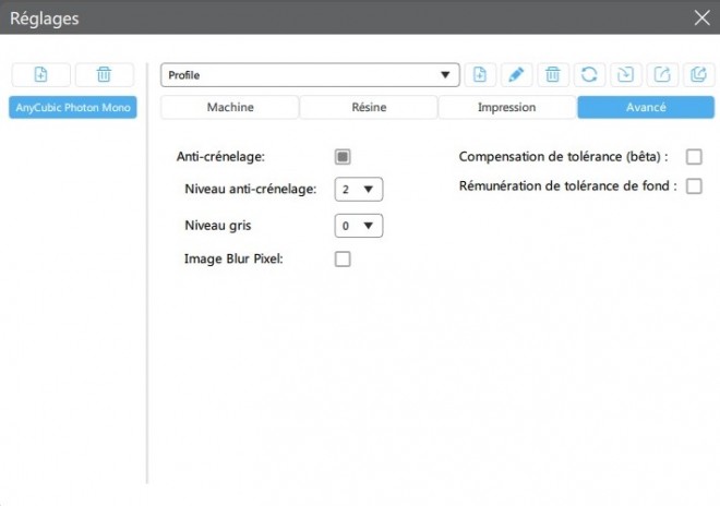

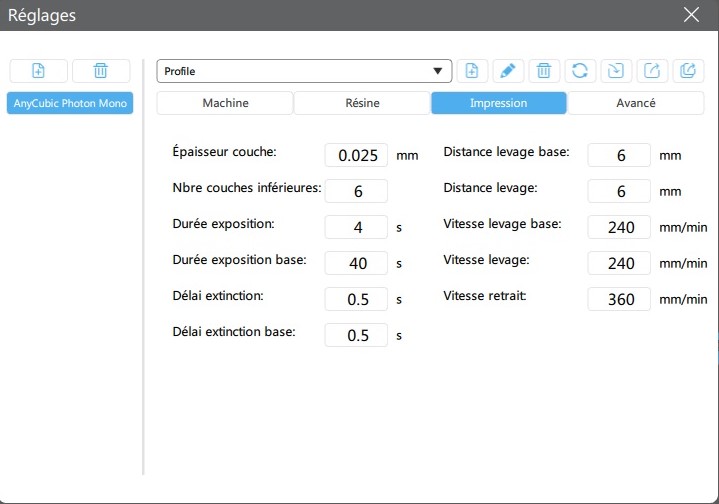

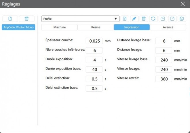

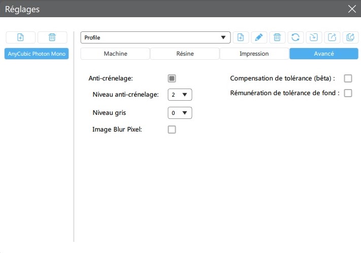

Pour aider, je donne les réglages (pas d'origine) de la mienne dans chitubox qui peuvent convenir à toute imprimante résine mono :
Et pour les supports, j'utilise la fonction automatique avec Chitubox (le logiciel Anycubic est trop difficile à utiliser pour un débutant comme moi), mais avec des réglages personnels, ici avec supports moyens :
J'utilise aussi souvent les supports fins pour des pièces légères. Les supports ne consomment pas beaucoup de résine en plus, et c'est la certitude de ne pas avoir de problèmes de déformation ou de ratage.
On peut se passer de supports pour les aménagements intérieurs dont la semelle adhère bien au plateau, et où il n'y a aucun risque de déformation, ou pour de petites pièces (mes cardans sont imprimés verticalement sans supports).
Dans tous les cas, quand ça fonctionne normalement, on doit entendre un "ploc" à chaque remontée du plateau, signe que ça adhère bien.

Voila j'ai repris la fabrication de cette locos.
Cette fois ça à marché!
Ça n'avait pas marché, parce que je n'avais pas mis assez d'attaches.
Le lavage dans l'alcool
Et séchage au UV
Et voila!
Je vais augmenter la définition, on voit bien les couches, mais déjà c'est pas mal!
