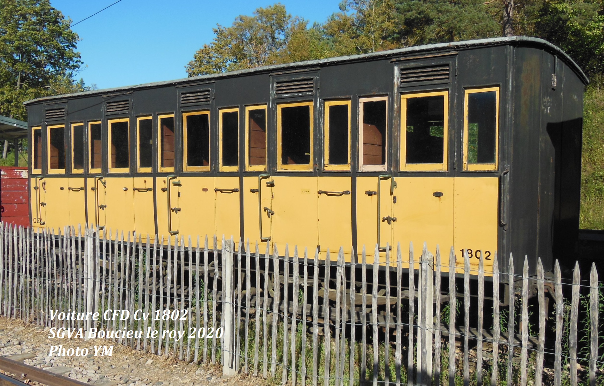

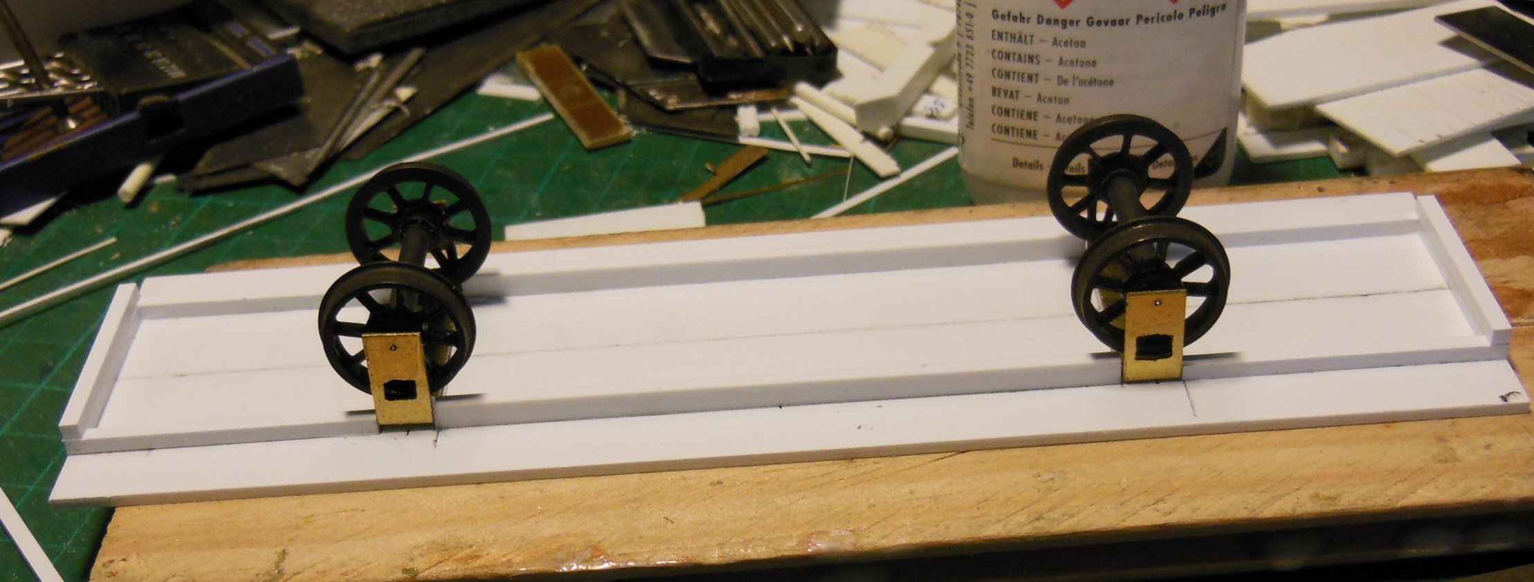

Un petit projet rapide en cours...
une voiture à essieux des CFD de 3ème classe.
10 exemplaires de ce type furent construit en 1904; 2 pour le Vivarais et 8 pour les Charentes.
Voici une photo d'un exemplaire restauré par le SGVA
En raison de l’empattement et de la piètre géométrie de ma voie j'ai opté pour un châssis points sur étriers.
La suite demain...

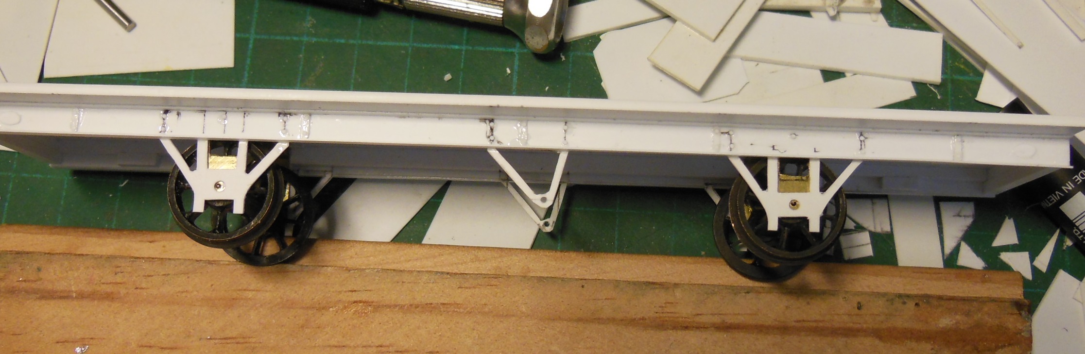

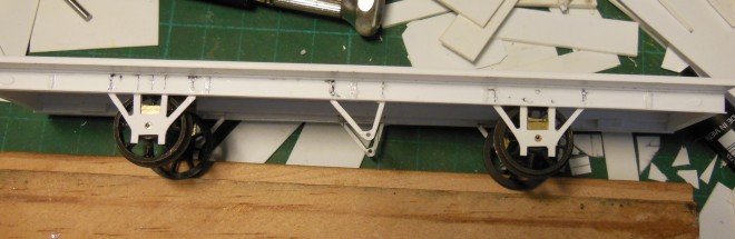

Ensuite,
pose des longerons, en deux couches pour obtenir le décalage des supports de glissières vis à vis des longerons.
Les tous au niveau des axes évitent juste le risque de contact des pointes.
Bonne journée à tous,
Yvan

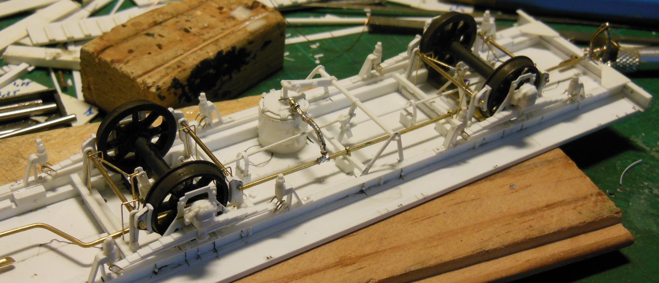

Messagepar -Y-
03 Aoû 2021, 07:51

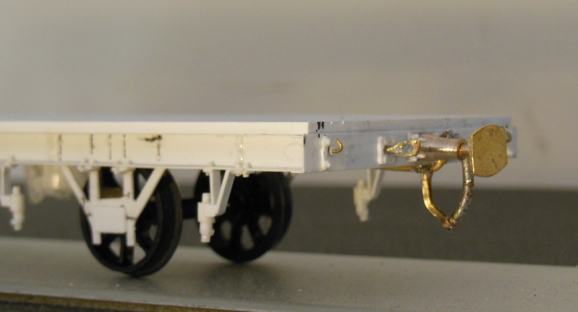

La petite avancée quotidienne, avec la pose de la marmite et les supports des suspensions
Bonne journée,
Yvan

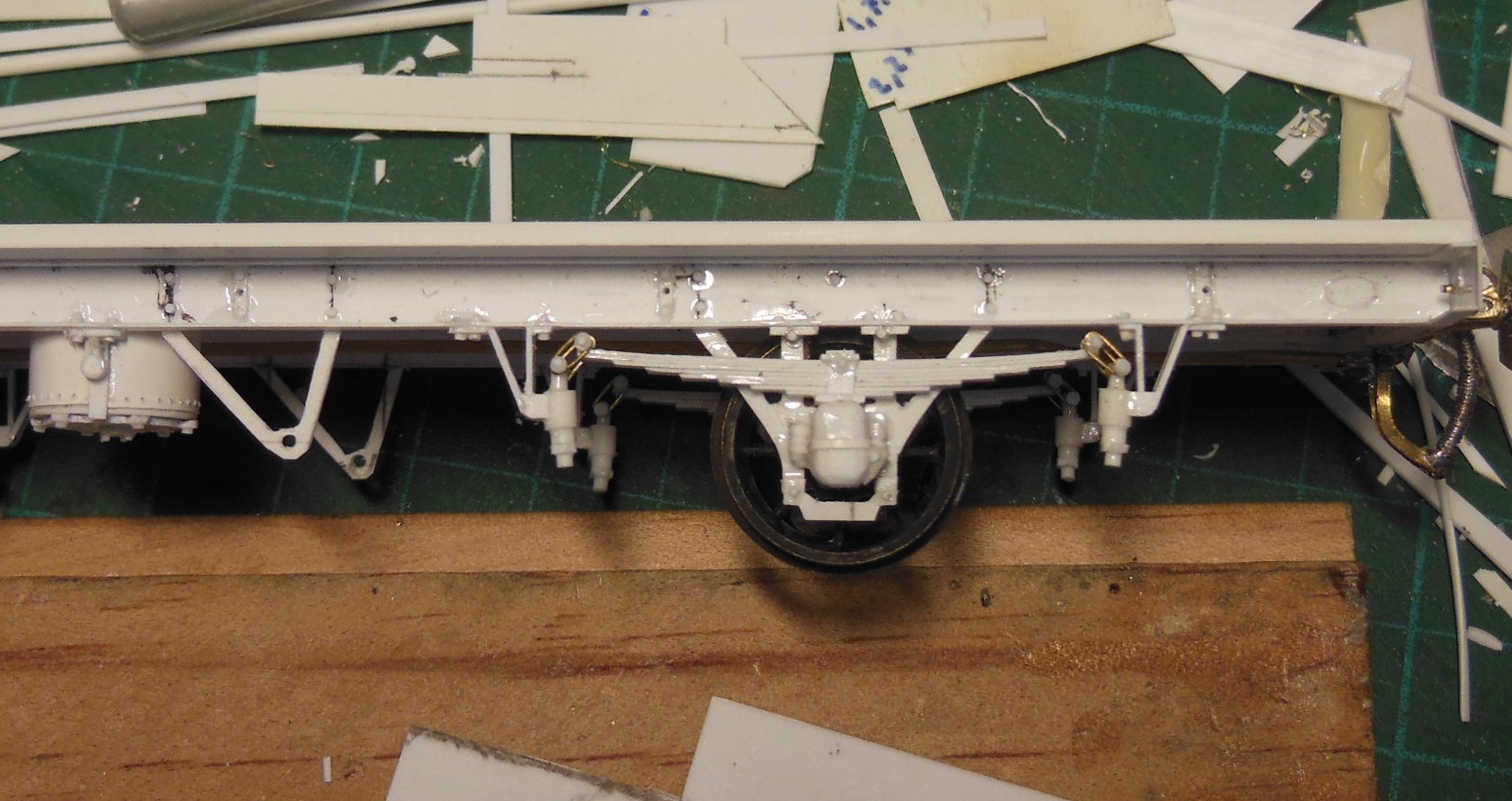

Un peu de laiton pour meubler les traverses,
puis les boites et ressorts de suspensions
Bonne journée,
Yvan

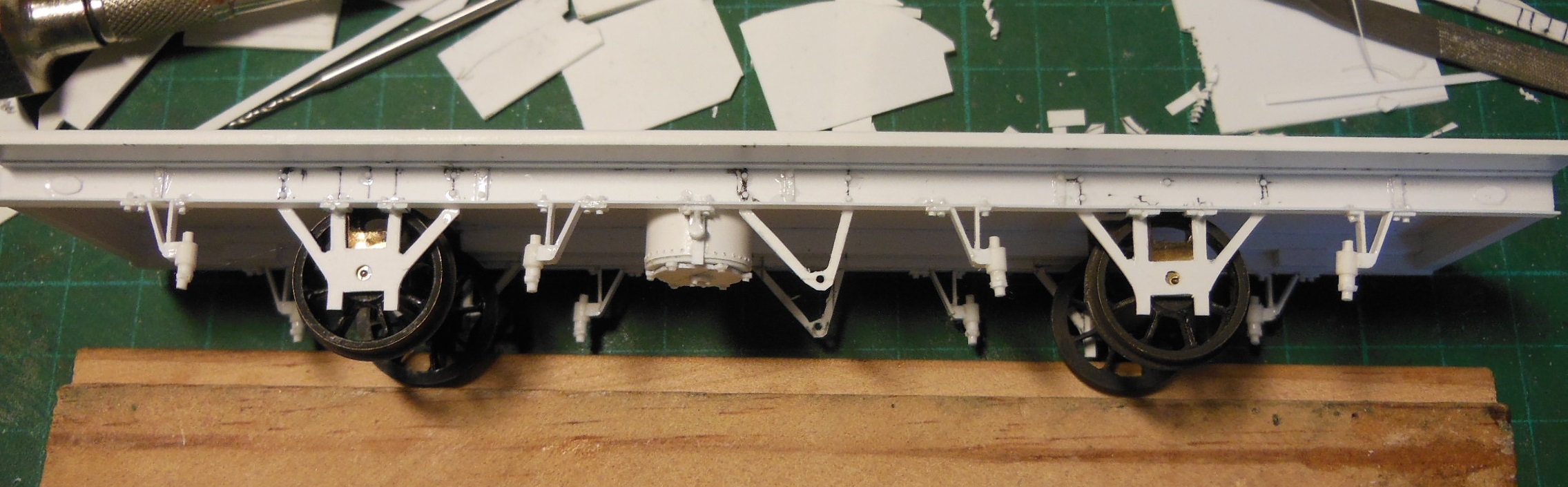

Messagepar -Y-
05 Aoû 2021, 07:55
fondunorvégien43 a écrit:il n'y a rien à dire sauf
c'est beau !
Merci beaucoup :)
La suite du châssis avec tout l'attirail lié au freinage.
Bonne journée,
Yvan

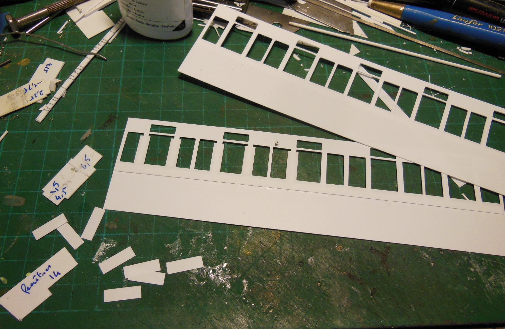

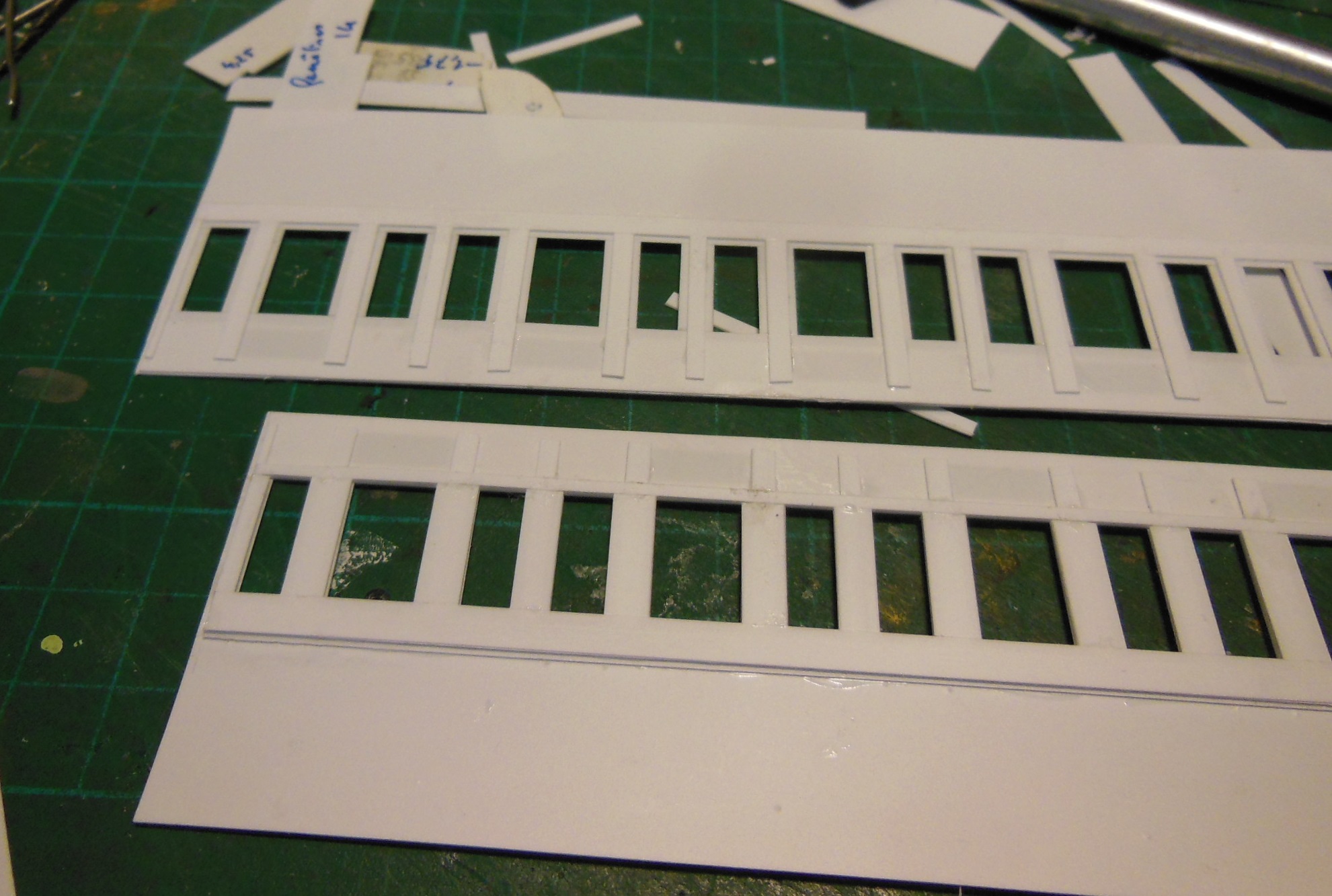

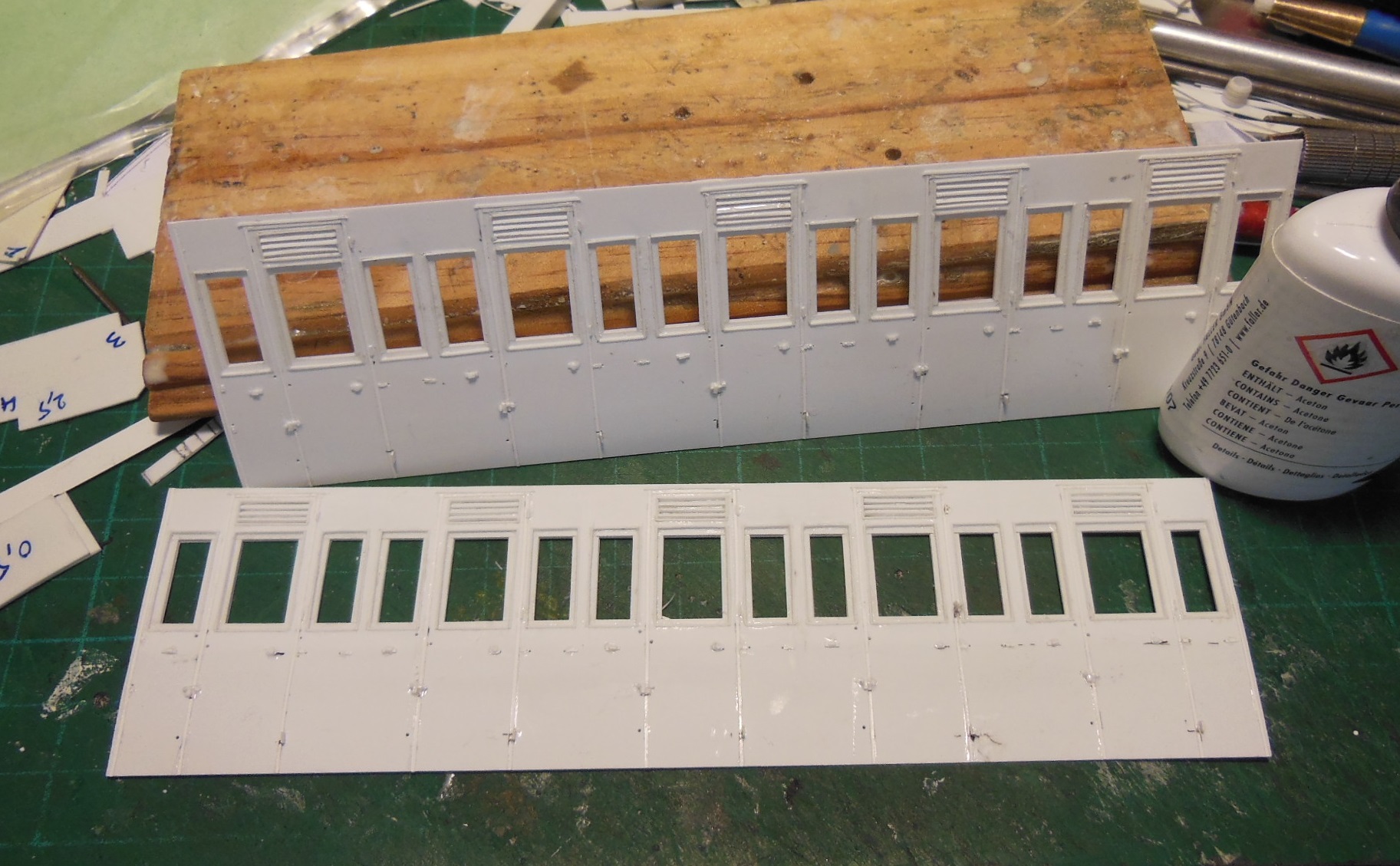

06 Aoû 2021, 08:06
Début de la construction de la caisse, les ouvertures sont découpées.
Puis côté intérieur une première doublure servira aux cadres des vitrages.
Une seconde créera un espace pour l'insertion des vitres, et une suivante représentera l'intérieur des cadres de vitrages.
Yvan

Messagepar cc6532+891
06 Aoû 2021, 14:31
Bonjour Yvan,
du travail propre :applause:
une méthode particulière ? découpe avec un gabarit, autre ?
bonne continuation
cc6532+891
Messages: 1815
Âge: 55
Localisation: YONNE
Re: Voiture CFD Série Cv 1801/1810
Messagepar -Y-
07 Aoû 2021, 08:19
Merci à vous deux,
effectivement, j'utilise beaucoup de cales gabarit pour les coupes (ex sur la 1ère photo 6 aout), et quand c'est possible, j'ajuste les coupes in situ.
Par exemple, les traverses sont un peu plus larges, et seront recoupées une fois la caisse posée sur le châssis.
Le côté extérieur des flancs, avec beaucoup de petites pièces...
Bonne journée,
Yvan
