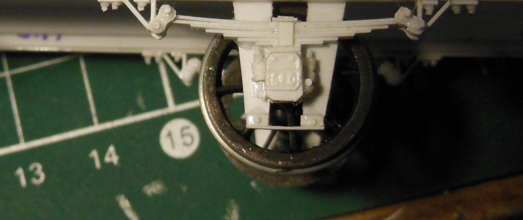

Et voici les boites et suspensions,
Tout est réalisé par une successions de pièces simples collées au fur et à mesure
les nuances vis à vis du tutoriel utilisé sont :
- une largeur de longeron de 1.75mm au lieu de 2,
- l’arrêtoir de boite différent réalisé avec une bande de 1x0.25mm,
- les longueurs de lames de 6/9/12/15/18/21/23mm (il en manque en toute rigueur, mais l'épaisseur du plastique utilisé est légèrement plus importante qu'il ne le faudrait),
- et l'adaptation du blocage des lames de suspension réalisé par deux plaques superposée.
Vue de détail sur un tombereau juste différent par le système de freinage.
et vue de détail du modèle
les liens utilisé pour les boites :
http://forums.gemme.org/index.php/topic ... 5#msg33933
et les suspensions :
http://forums.gemme.org/index.php/topic ... 5#msg34041

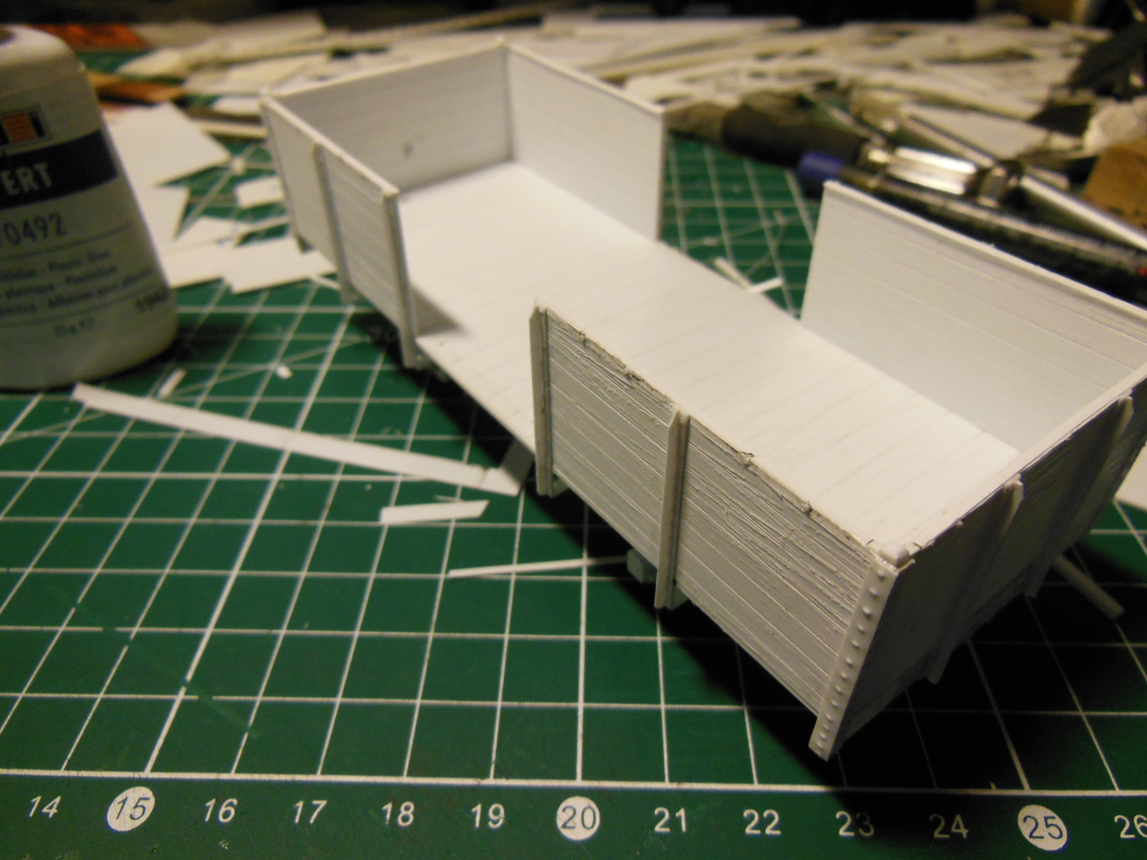

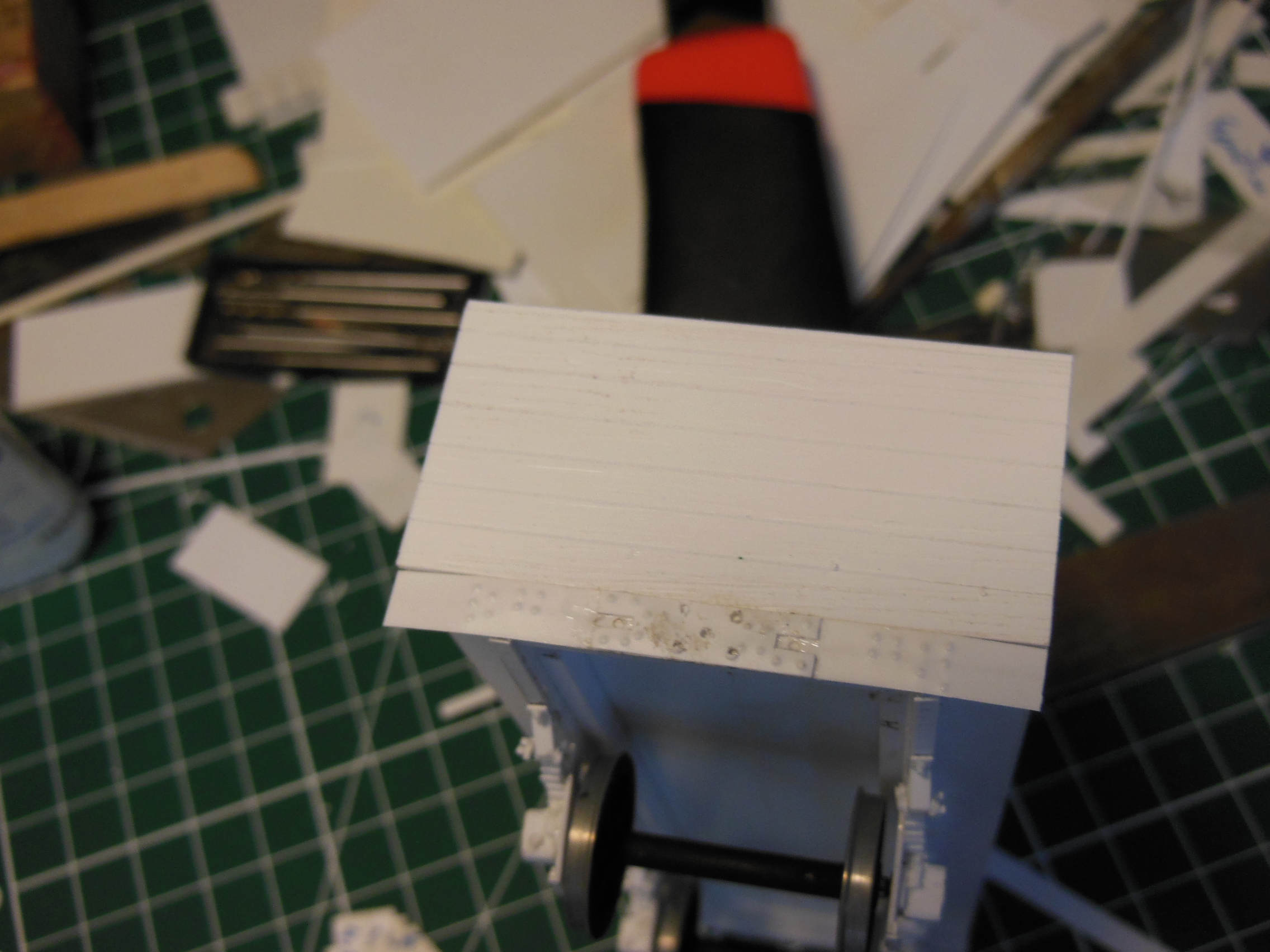

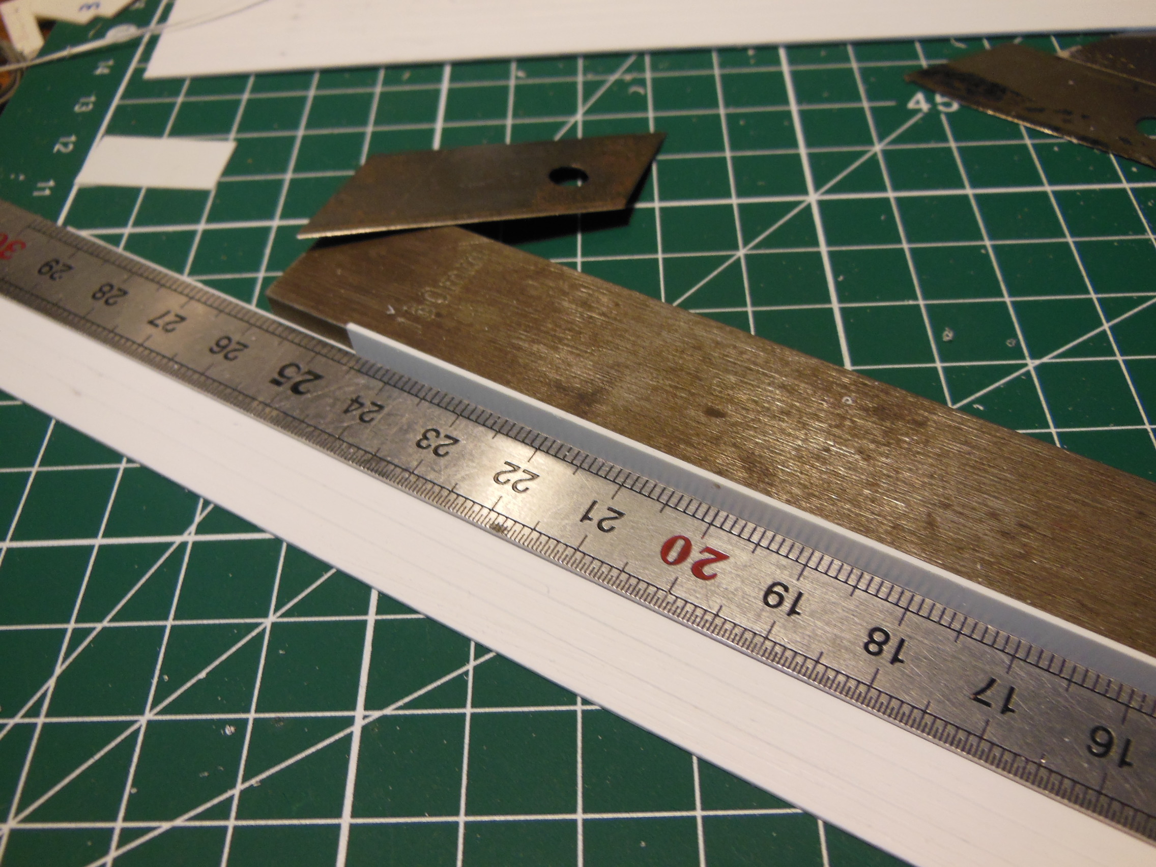

Bonsoir, début de la caisse :
les parois sont gravées des 2 côtés dans du 0.75mm les lattes à la griffe, les nervures à la mini râpe
sur le haut, l'emplacement de la cornière de rive est décaissée par raclage, l'espacement est délimité par gabarit.
Les parois sont débitées en utilisant le plancher comme mesure.
Une fois en place les traverses sont ajoutées
Demain les ferrures,
Bonne soirée,

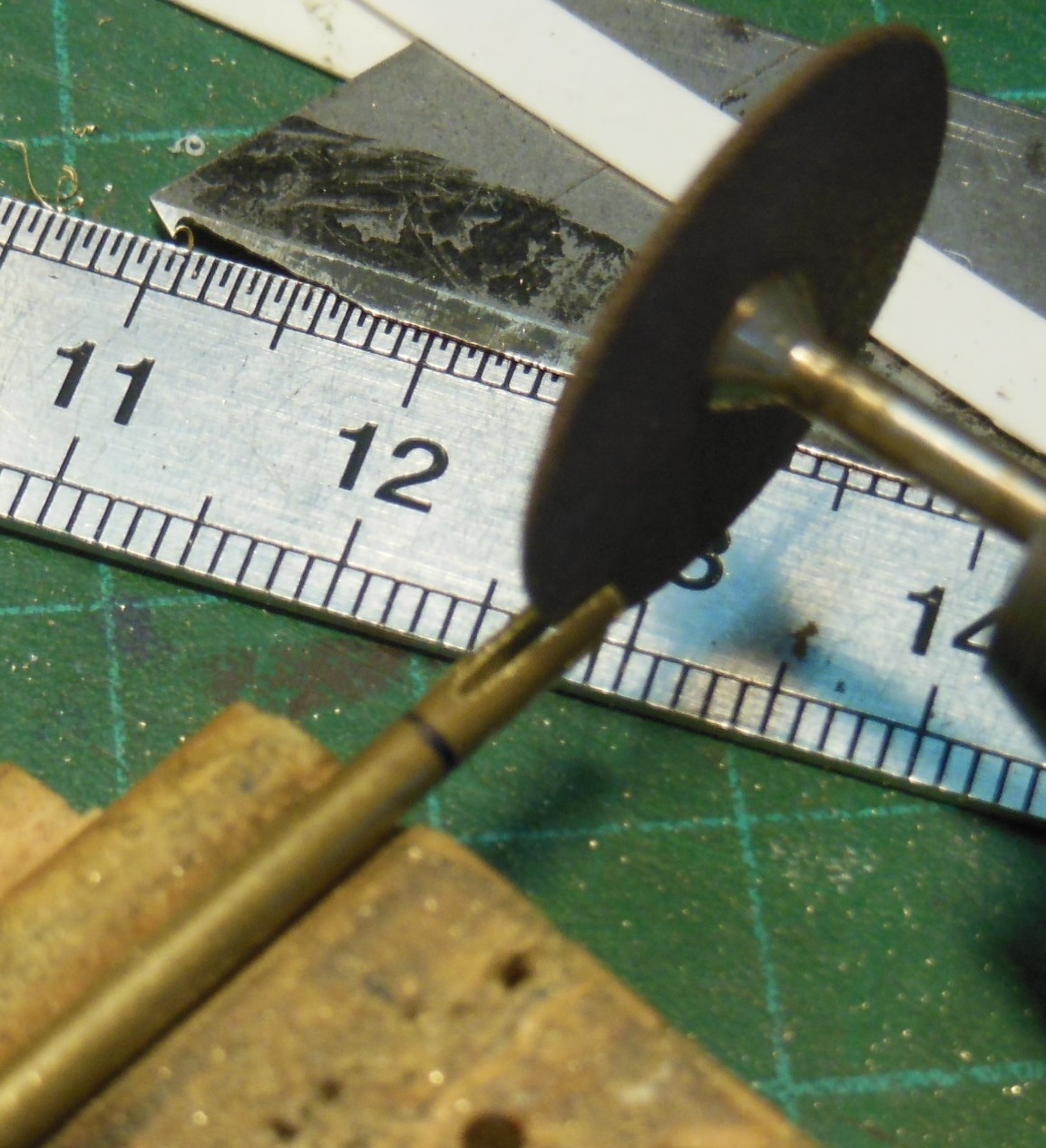

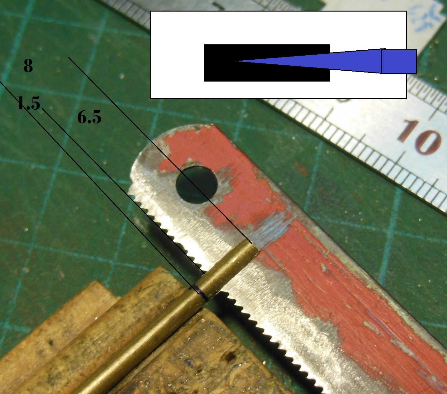

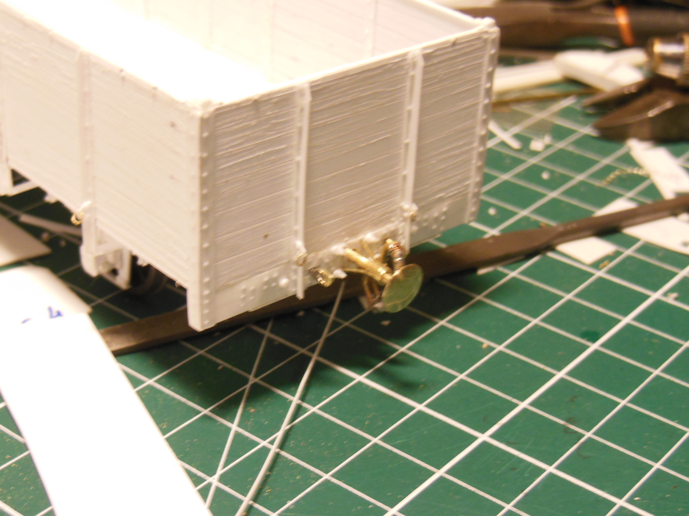

Les futs de tampons sont réalisés dans du tube laiton de 2.5mm refendu en quatre sur le bout,
Puis pour les monter "droit" un rond de l'épaisseur des boisseaux traverse le wagon, et un tube est emmanché pour pouvoir forcer jusqu'au bon positionnement.
vue du réel :
Et pose de quelques autres accastillages,
Bonne journée,

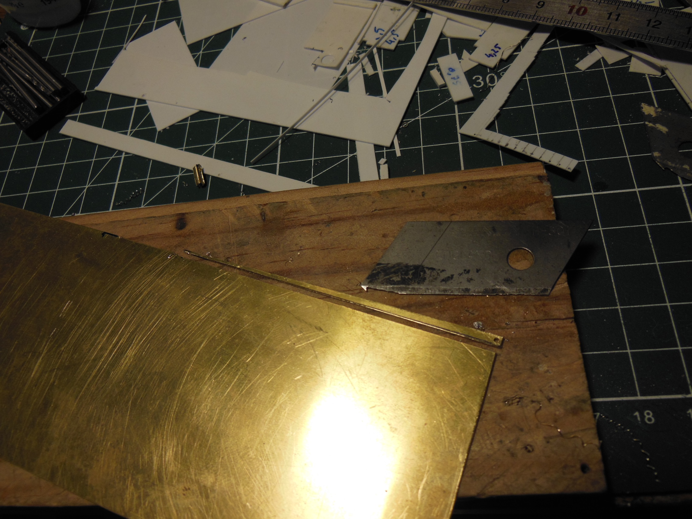

Et voici le frein, dont le levier est découpé dans une feuille laiton.
et le faitage en 1.2mm de diamètre
manque l'opération Picasso/Ripolin

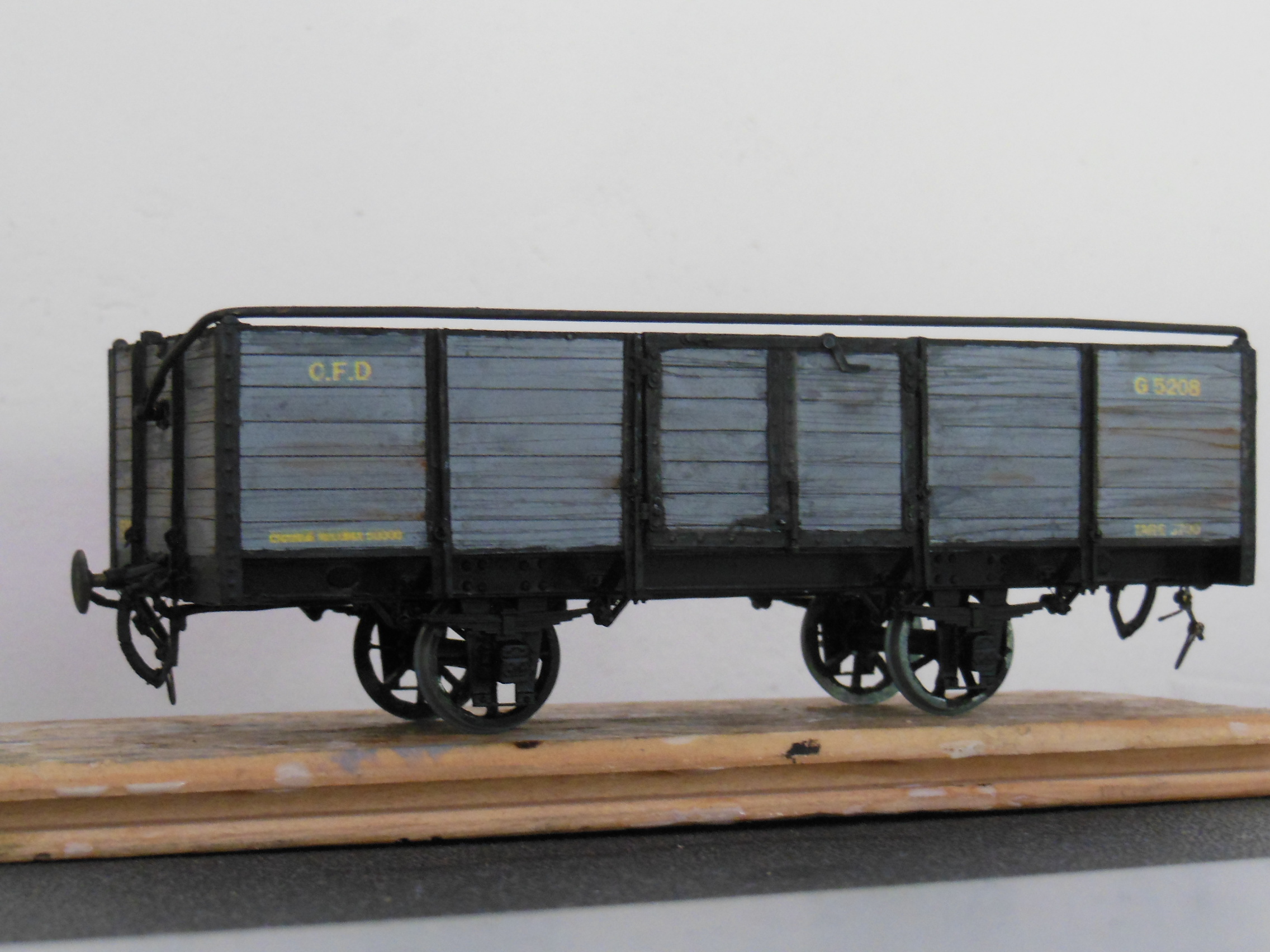

Messagepar -Y-
11 Oct 2021, 08:01
Merci FredVincent,
Et voici la couleur, dans une version plus fraîche que celle du lien du premier message,
L'intérieur :
et l'extérieur :
Avec les photos je m'aperçois qu'il reste un essieu ou les flancs de roues sont sans la couleur d'un côté :siffle:
