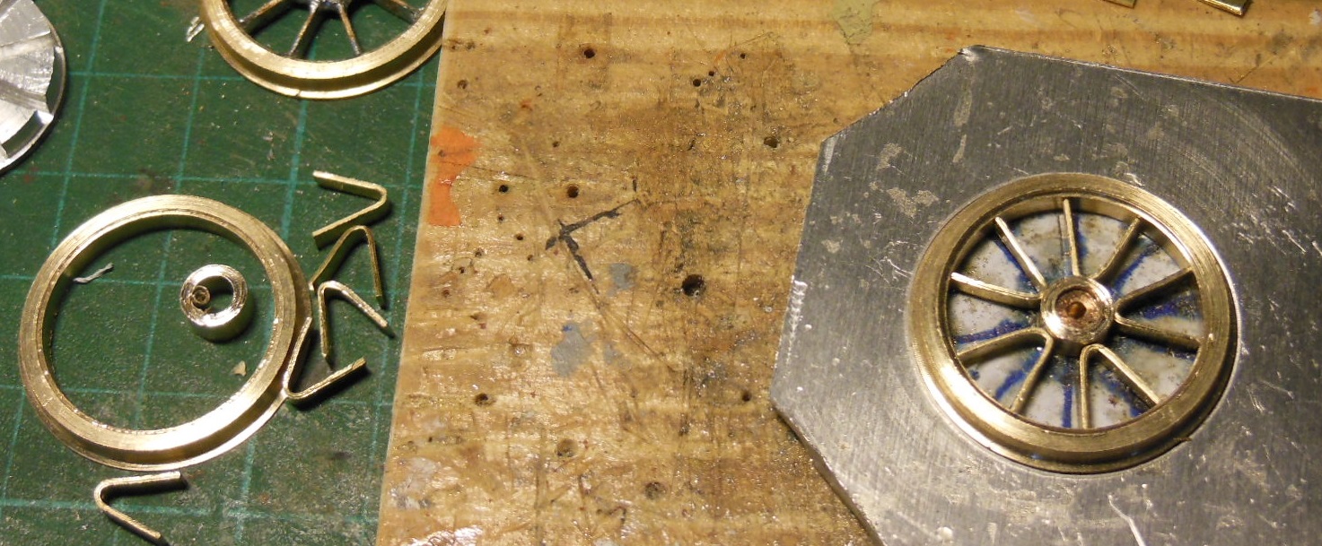

Il y a longtemps j'avais commencé le locotracteur n°62 de Lozère, je m'y suis enfin remis :ange2:
Les roues de 23mm/10rayons sont faites en tournant d'abord les bandages et les moyeux, ensuite dans une empreinte brasage des rayons, puis usinage d'un outil de reprise sur le tour, et rectification pour obtenir une bonne concentricité et les mêmes diamètres sur toutes les roues.
à suivre le châssis moteur

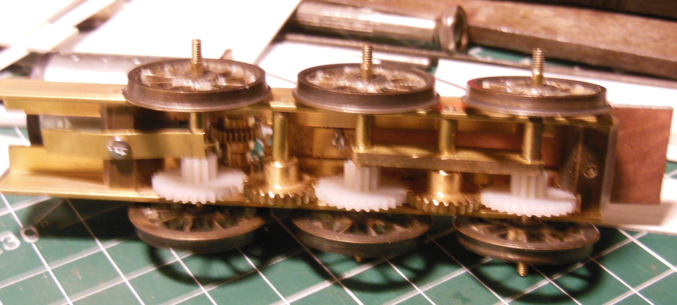

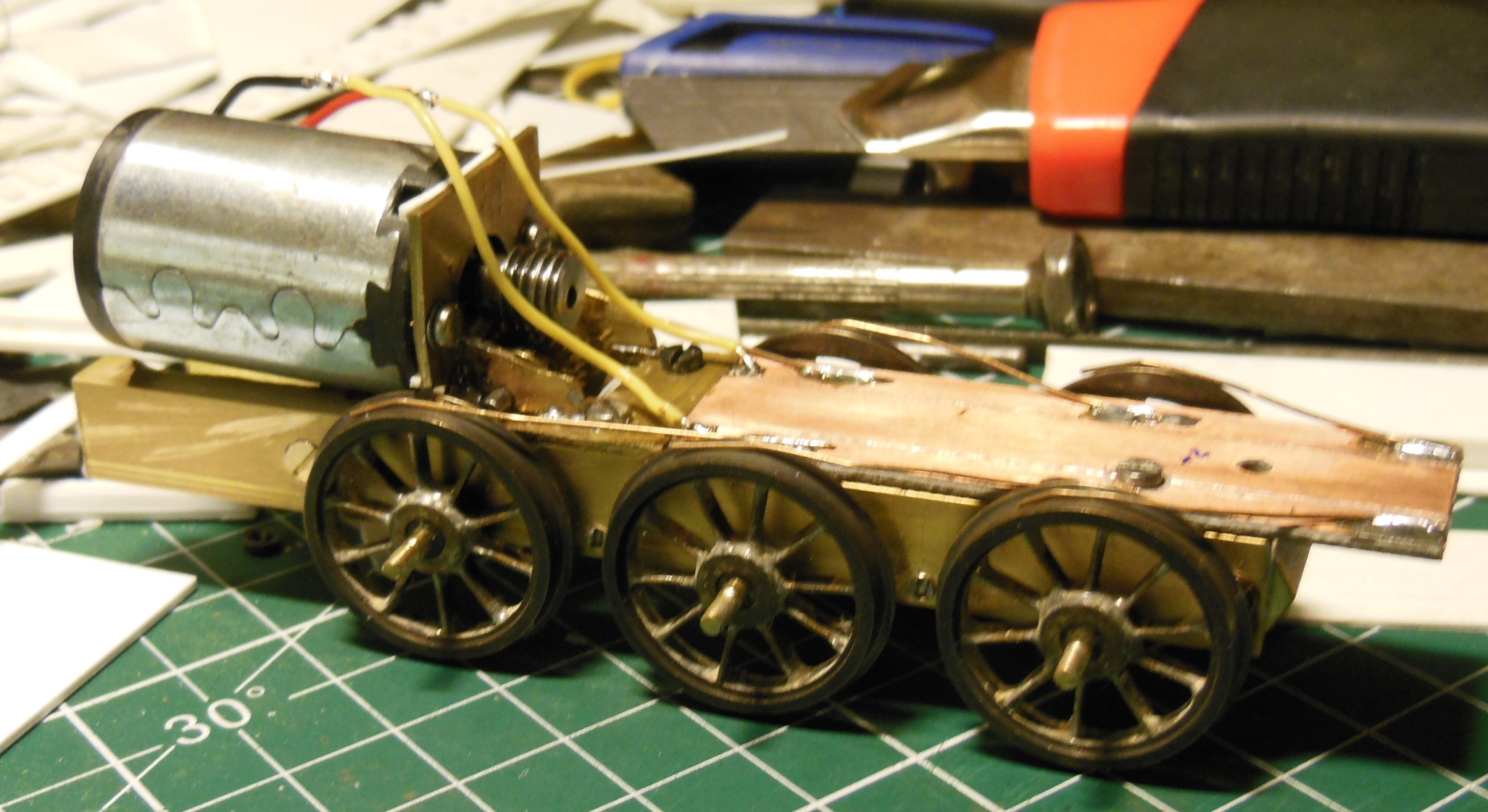

Un châssis intérieur supporte la mécanique : deux L de laiton assemblés par entretoises vissées. Dessus un L est vissé pour l'étage de réduction et la fixation du moteur
tout les essieux sont engrenés, les bielles ne seront que cosmétiques. Les deux essieux arrières sont en équilibre sur une balançoire à fourchette (pivotante sur l'axe intermédiaire) qui assure le 3 points du châssis, et le maintien de ces 2 essieux.

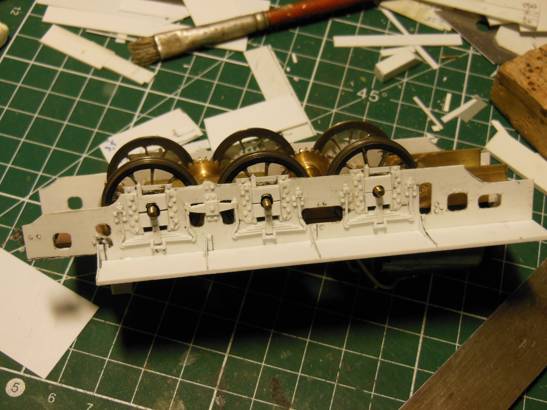

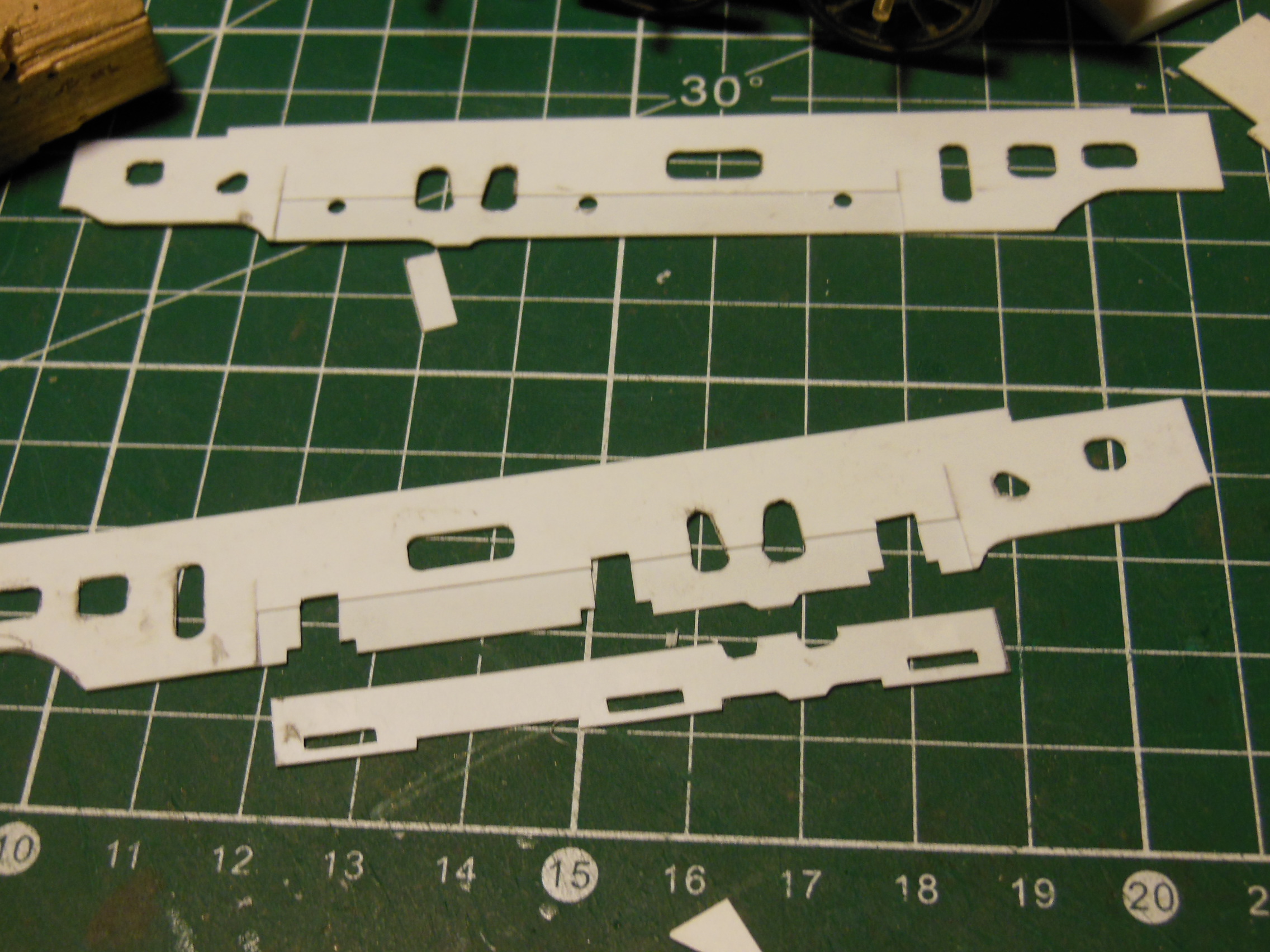

Messagepar -Y-
09 Déc 2021, 12:42

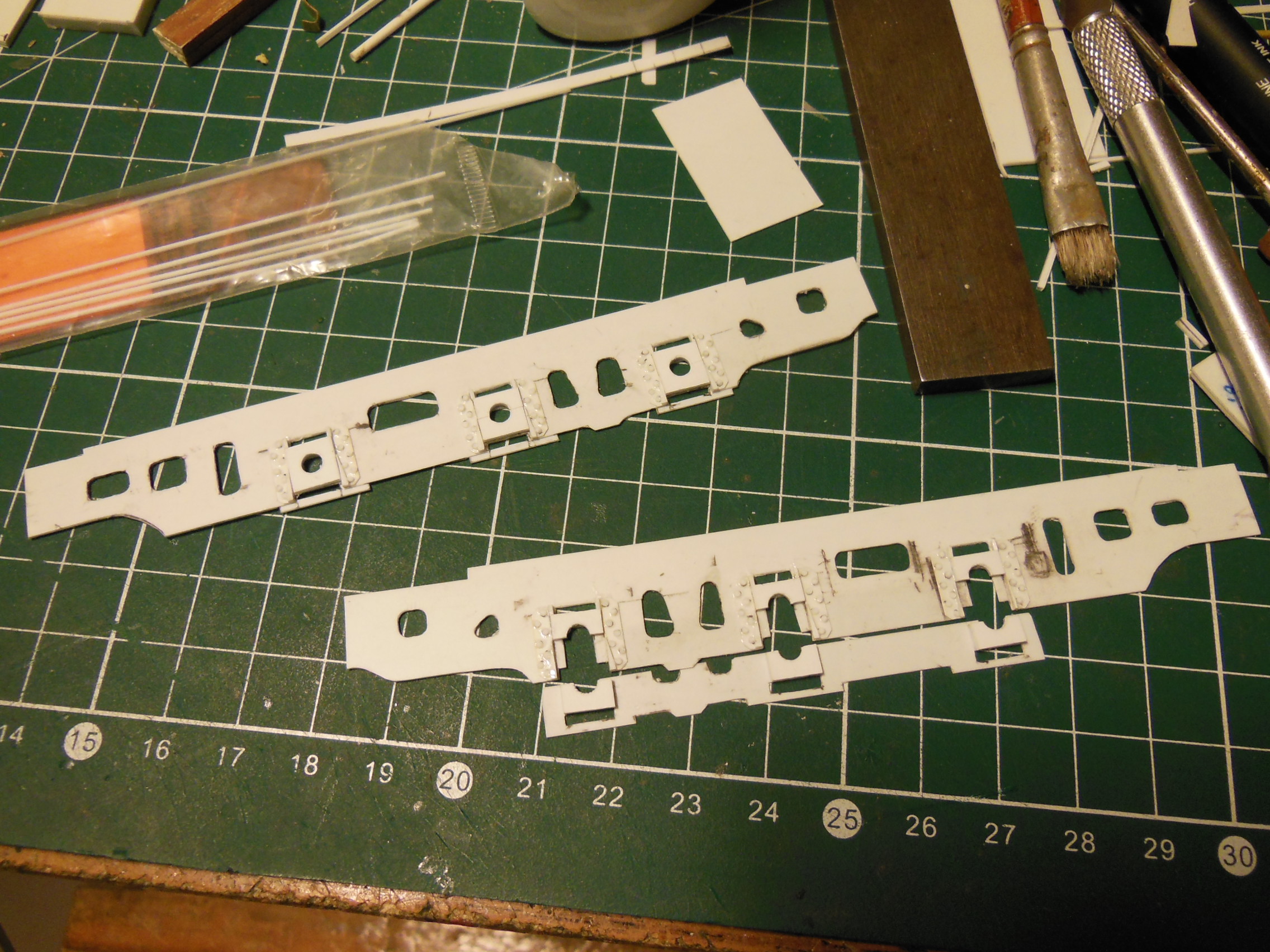

Les longerons extérieurs sont réalisés en deux feuillures d'abord ajustées avec le châssis.
Puis dans la feuillure interne, le bas est découpé à la hauteur des 1/2boites,
et le relief des boites permettra un encastrement démontable de cette partie basse pour la maintenance et la peinture.
Bonne journée,
Yvan
-Y-

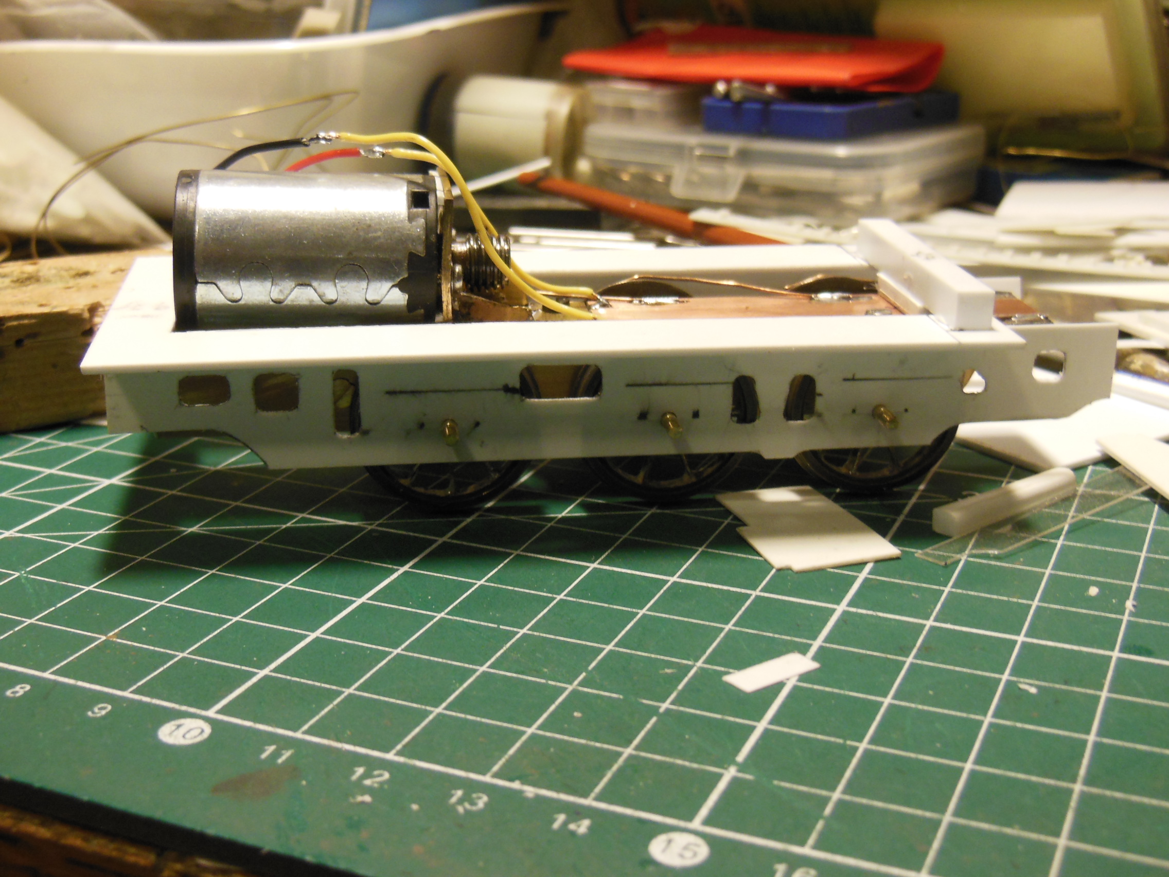

Une fois les reliefs des faces terminés, pose des longerons et des renforts sous le plancher du châssis, puis ajustage de la fixation au faux châssis : un emboitement sur l'avant, une vis à l'arrière.

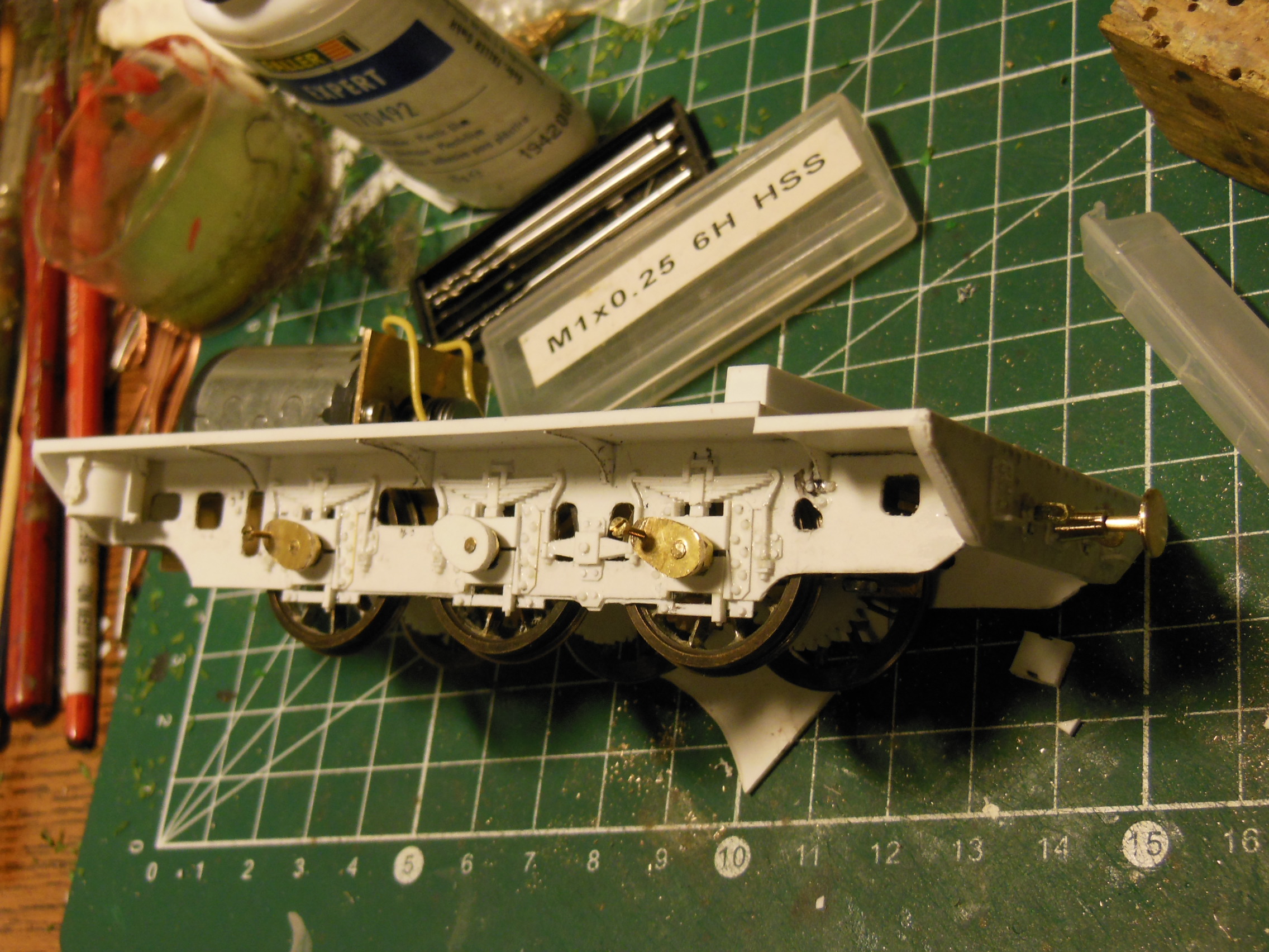

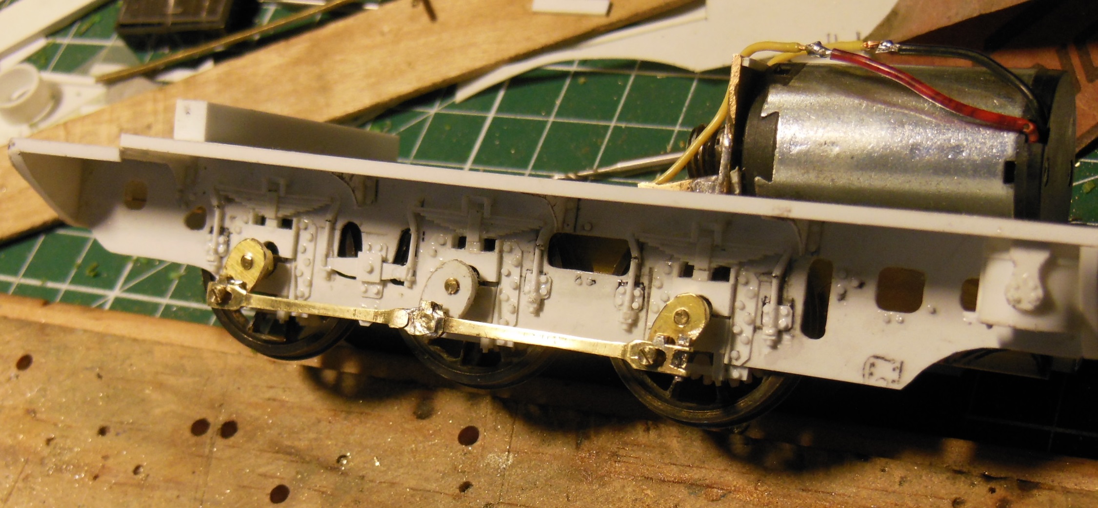

Messagepar -Y-
12 Déc 2021, 09:21
Viennent ensuite les traverses, marmites de frein, et manetons. Les bielles n'ayant qu'un rôle cosmétique ne seront fixées que sur les essieux extrêmes.
A tout hasard, il me manque et donc je recherche des vues de l'intérieur de la cabine ;)
Bonne journée,
Yvan
-Y-

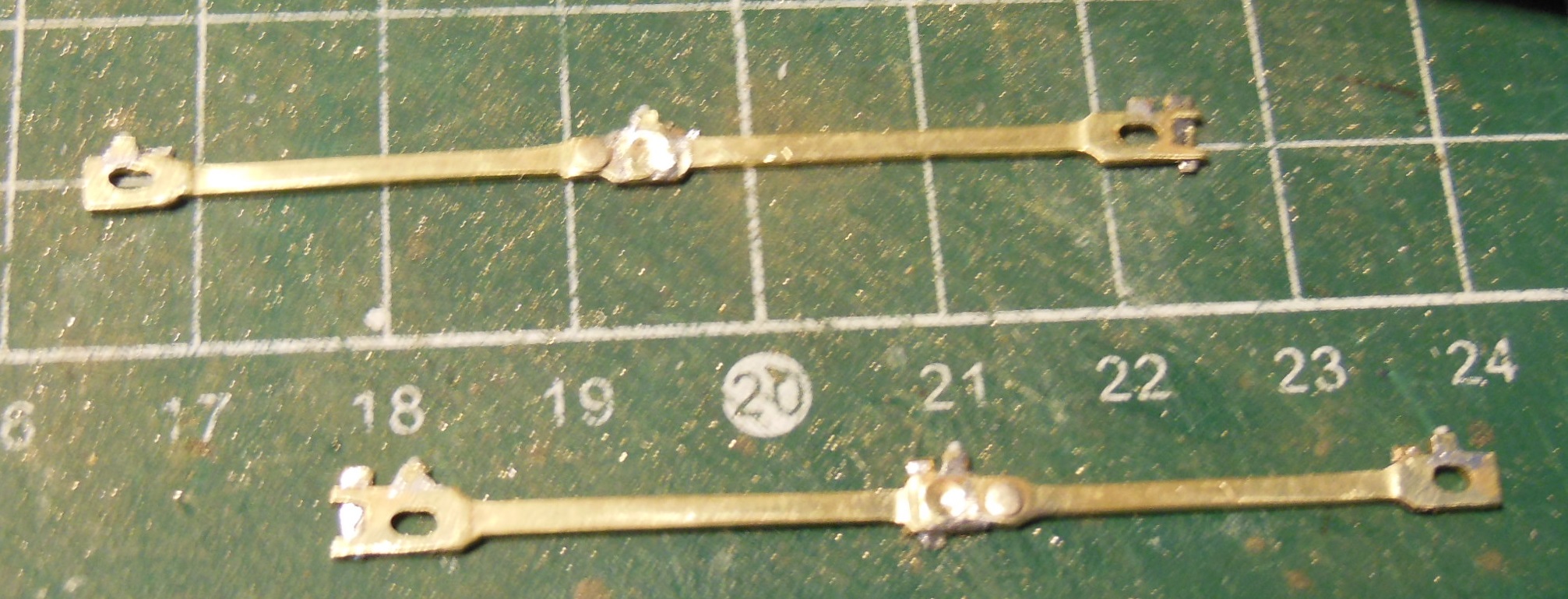

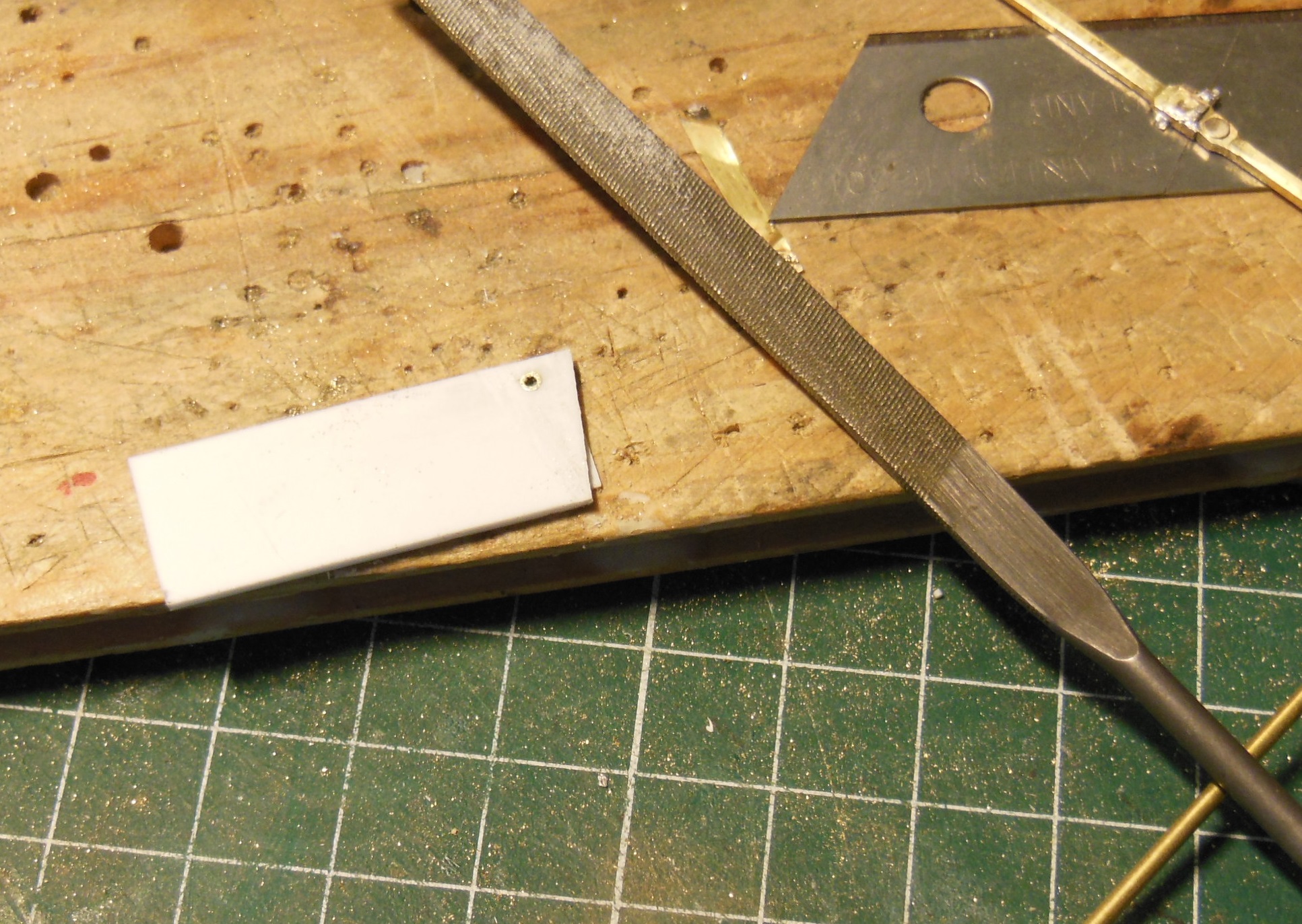

Messagepar -Y-
13 Déc 2021, 21:42

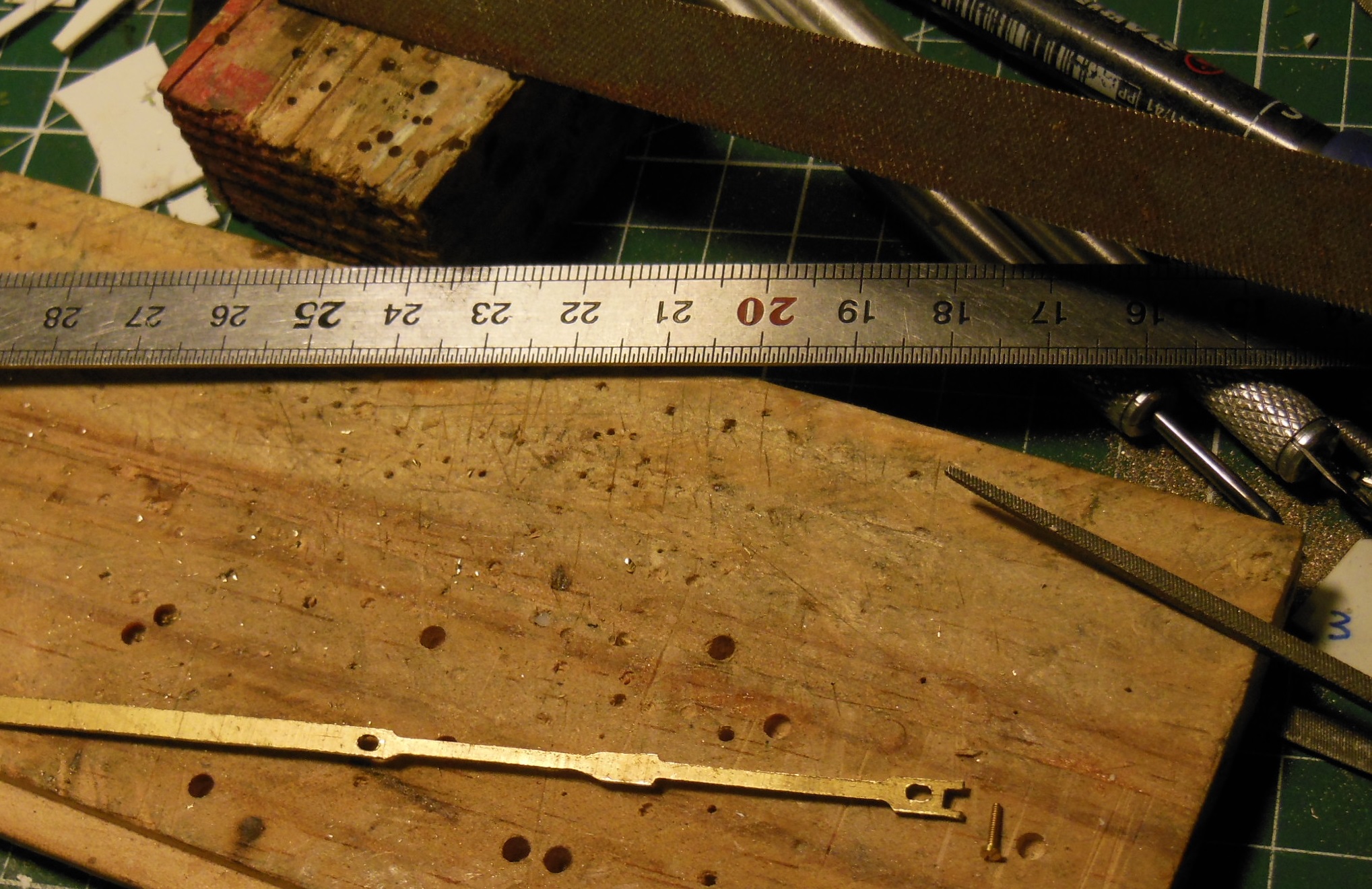

Séance scie et lime avec un peu de laiton pour les bielles...
D'abord le dégrossi
ça s'affine
Pour éviter de devoir rogner ultérieurement les marchepieds, le pivot de la biellettes est volontairement avec un relief minoré.
usinage des tubes de manetons, juste besoin de limer jusqu'à la forme,
et mise en place
Bonne soirée,
Yvan
