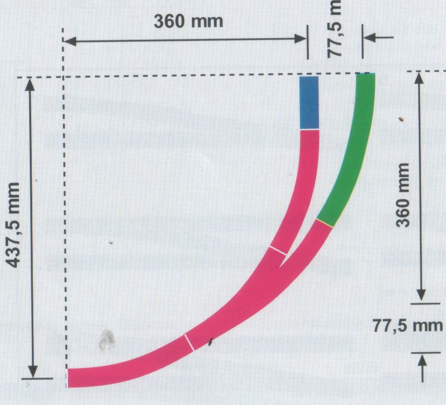

Tom a écrit:Désolé mais si tu peux faire le schéma
Je viens de scanner une page du livret fourni dans le coffret Trix des enfants et il semblerait que ma solution ne marche pas. Les deux coupons de rails que j'avais mis bout à bout ne donnent pas le bon profil parce que ma base (deux voies parallèles en R1 et R2 avec les deux aiguillages courbes tête bêche) ne correspond pas à la tienne et au final, on retrouve bien les 77,5 mm d'anthrax.
Ton problème est un peu plus compliqué que ce que je pensais.
Pascal en R16
pascal en R16
Messages: 74
Enregistré le: 10 Déc 2021, 21:16
Re: Aiguillage Trix 24671
Messagepar pascal en R16
08 Jan 2022, 21:03
Bonne année !!
pascal en R16 a écrit:Ton problème est un peu plus compliqué que ce que je pensais.
Ca, c'est peu ou prou la config à laquelle je pensais :
Sauf que ça donne bien un entraxe de 77,5 mm.
Mais si tu remplaces le rail vert (un 62230 = R2) par un rose (un 62130 = R1), ça diminue l'entraxe, mais plutôt vers 60 mm que 50.
Par contre, on peut encore resserrer l'entraxe, en descendant l'aiguillage tout en bas du schéma et avec deux R1 sur la branche directe et la branche déviée. mais là, ce serait plutôt 45 mm, ça va être un peu serré.

09 Jan 2022, 10:04
Bonjour et merci pour le temps passé à trouver la solution,
Effectivement si je descends l'aiguillage en bas avec les 2 R1, si on a 45 mm c'est parfait, je peux mettre un voie de garage le long de la deuxième voie parallèle
