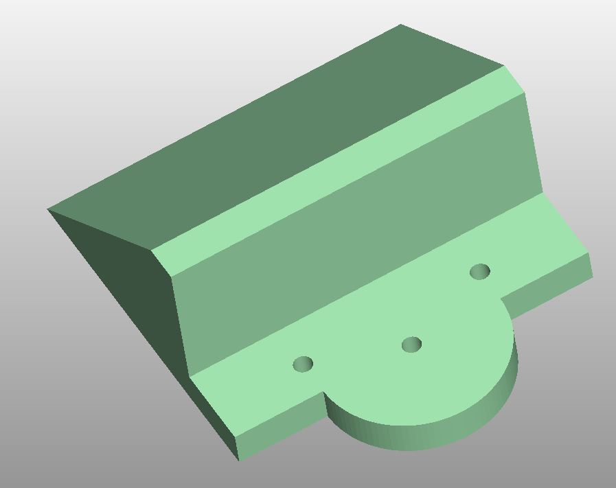

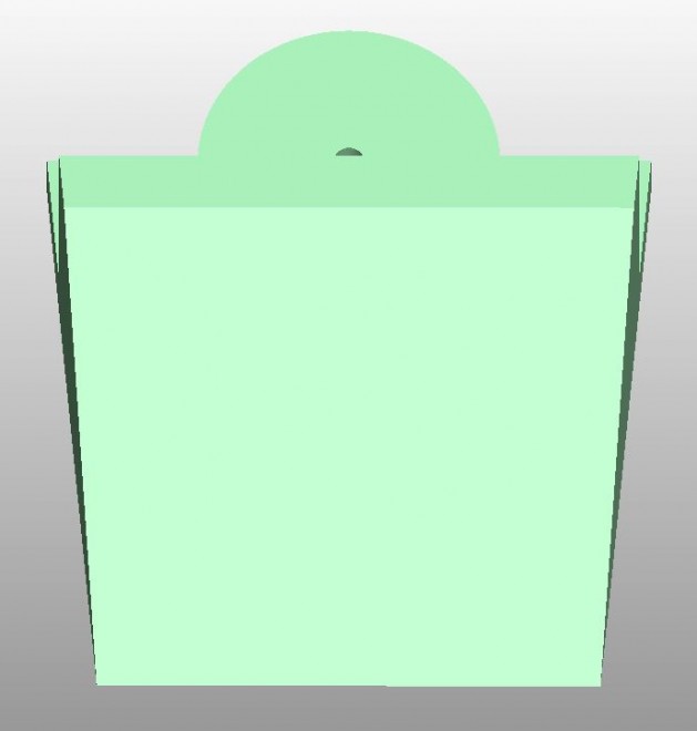

En vue de la construction de mon réseau (projet visible dans ce sujet), je prépare des essais de ballastage. Comme je vais utiliser de la feuille d'aggloméré de liège/caoutchouc comme support, je devrai découper les bords en biseau moi-même.
J'ai donc conçu des gabarits pour guider la lame d'un scalpel type X-Acto et obtenir un angle correct sans me prendre la tête. L'angle d'inclinaison choisi est celui de la norme NEM 122 (1:1,25).
Avant de lancer l'impression en 3D filament d'une première version, je vous expose les modèles afin d'avoir d'éventuelles suggestions d'amélioration.
Je partagerai les modèles ici si cela intéresse quelqu'un bien sûr.
Pour l'instant, j'ai quatre versions :
- une pour segment droit (longueur de 10cm)
- une pour intérieur de courbe avec un biseau à 5° (2cm)
- une pour extérieur de courbe sans biseau (2cm)
- une pour extérieur de courbe avec biseau à 5° (2cm)
Tous les modèles ont une profondeur qui correspond à la moitié de la largeur NEM 122 et une hauteur totale de 10mm. L'idée est donc d'utiliser le centre du lit de voie comme guide pour les placer. Des trous avec diamètre de 1mm sont prévus pour bloquer les gabarits avec des clous. Sur les segments pour courbes, un troisième trou permet d'ajuster la rotation de l'élément avant de le bloquer.

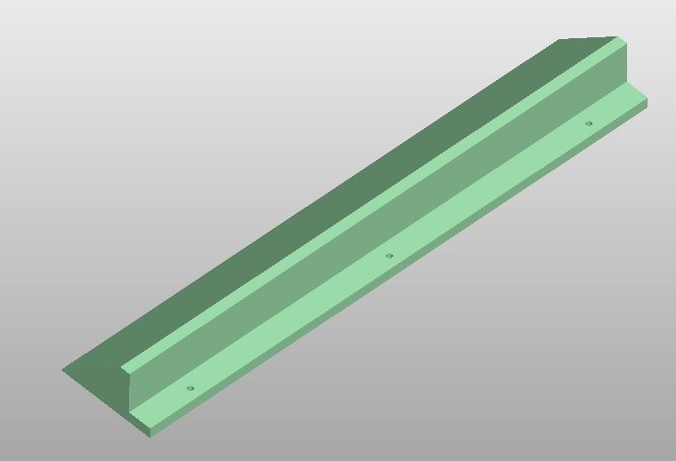

Voici le gabarit pour segment de droite.
Ensuite, voilà le modèle pour extérieur de segment de courbe sans biseau.

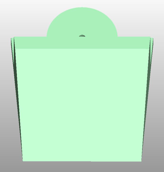

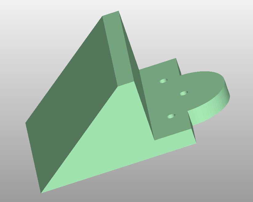

Et voici la variante pour extérieur de courbe avec biseau (vue du dessous)

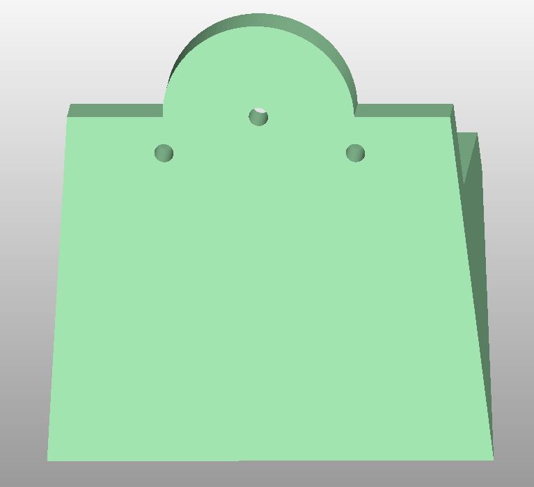

Enfin, voilà le modèle pour intérieur de segment de courbe (vue du dessus/avant).

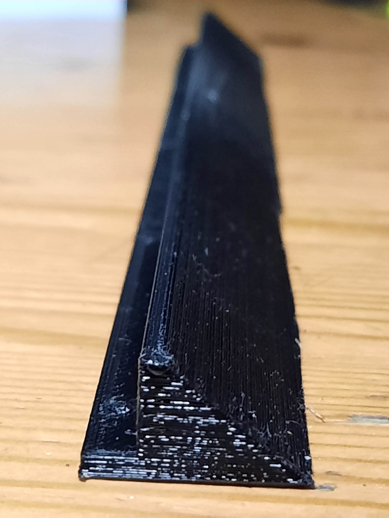

Variante droite de 24cm imprimée en vue d'essais de ballastage à venir bientôt.
