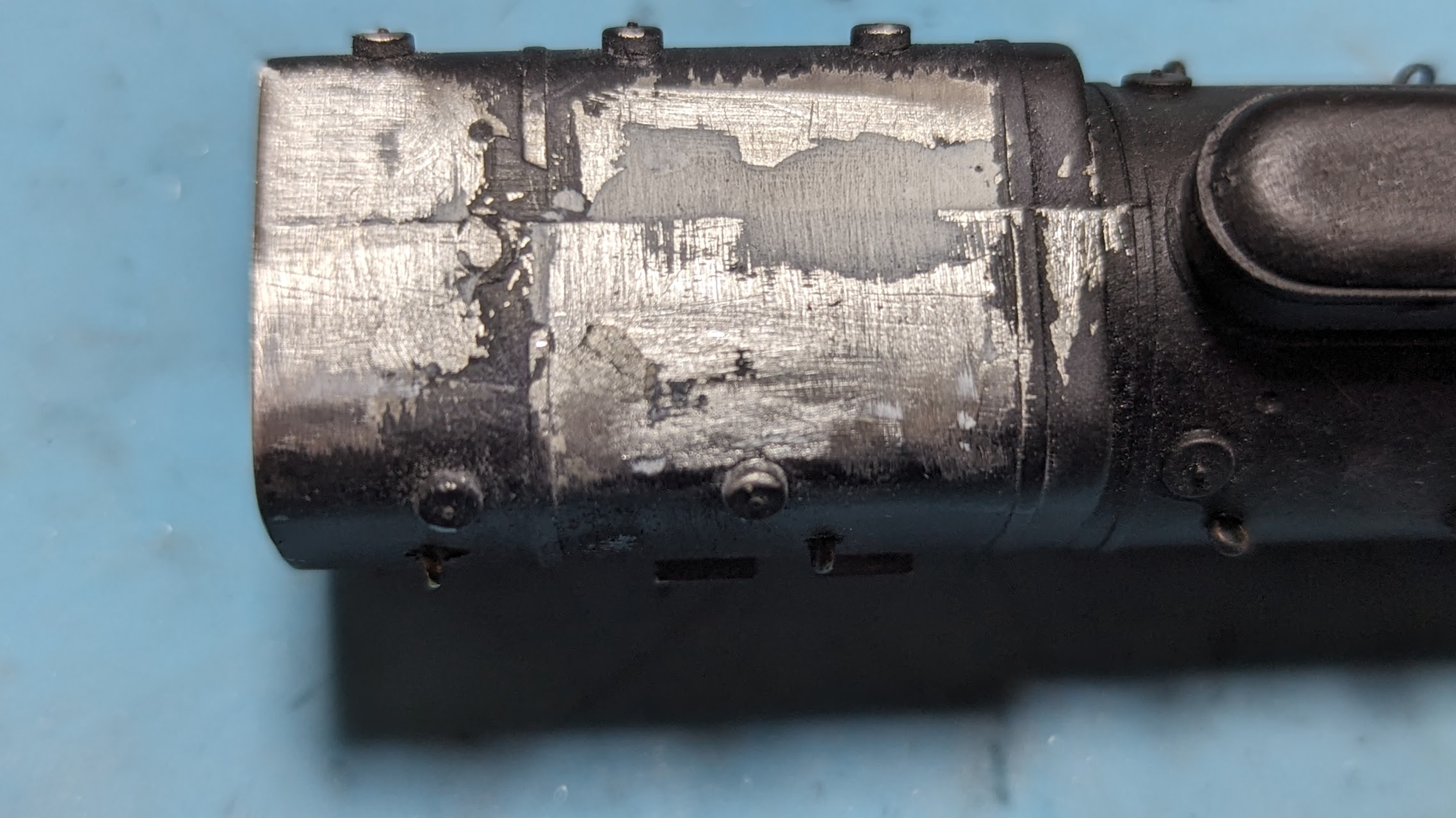

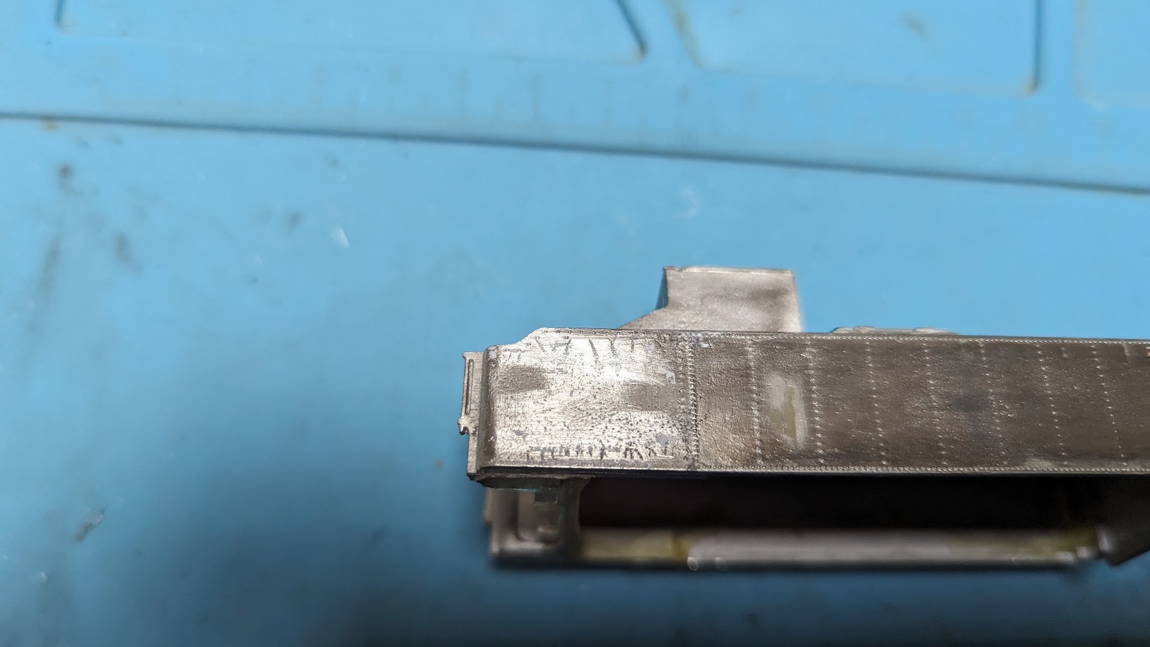

J'ai quelques kits à monter, origine DJH pour beaucoup, ainsi que les moulages, et certains ont la maladie, d'avant et maintenant d'être ce qui Iain Rice appelait poreux, à savoir avec des petits soucis de trous et de planeïté.
Ici on voit l'étant d'un flanc de tender et cela je l'ai sur tous les modèles du mémé moule. Ma grande question: comment rattraper cela ?
j'ai essayé avec le mastic AMF87 et de Tamiya blanc, ça ne tient pas.

Autre soucis: les décalages dans le moulage de la chaudière, j'essaye de rattaper au putty mais... c'est pas simple...
Essaie de décaper correctement ta caisse et ensuite de lui mettre un coup d'appret. Une fois sec, mastic devrait adhérer.

J'utilise du mastic de finition pour carrosserie automobile. Cela tient sur le plastique mais je ne sais pas pour le métal blanc

Le plus simple reste de charger à la brasure pour métal blanc à 70° et de lisser le surplus à la lime en carton et au stylo fibre de verre.

sur le métal blanc ( accastillage de bateaux au 1:50éme ) j'utilise du
" mastic de finition ferro-élastique de VOSS CHEMIE , c'est un mastic que l'on trouve en GSB et surtout chez les shipchandlers j'en ai même vu chez Weldom .
https://www.orange-marine.com/resine-et ... plast.html
ça résiste à tout , ça se ponce à sec avec de l'abrasif à l'eau mais utlisé à sec si on veut un miroir
ça résiste à l'eau , au soleil , au froid , ça se conserve bien , plusieurs mois , dans la boite bien fermée
on le trouve aussi sous la marque SOLO plast
ça n'a jamais bougé sur mes bateaux qui en voient de dur depuis vingt ou trente ans .
La marque Sintofer a sorti un produit similaire, méfiance sur le syntofer d'origine ( le gris ) qui ne résiste pas aux vibrations et se décolle en écailles car il n'est pas " ferro élastic "
