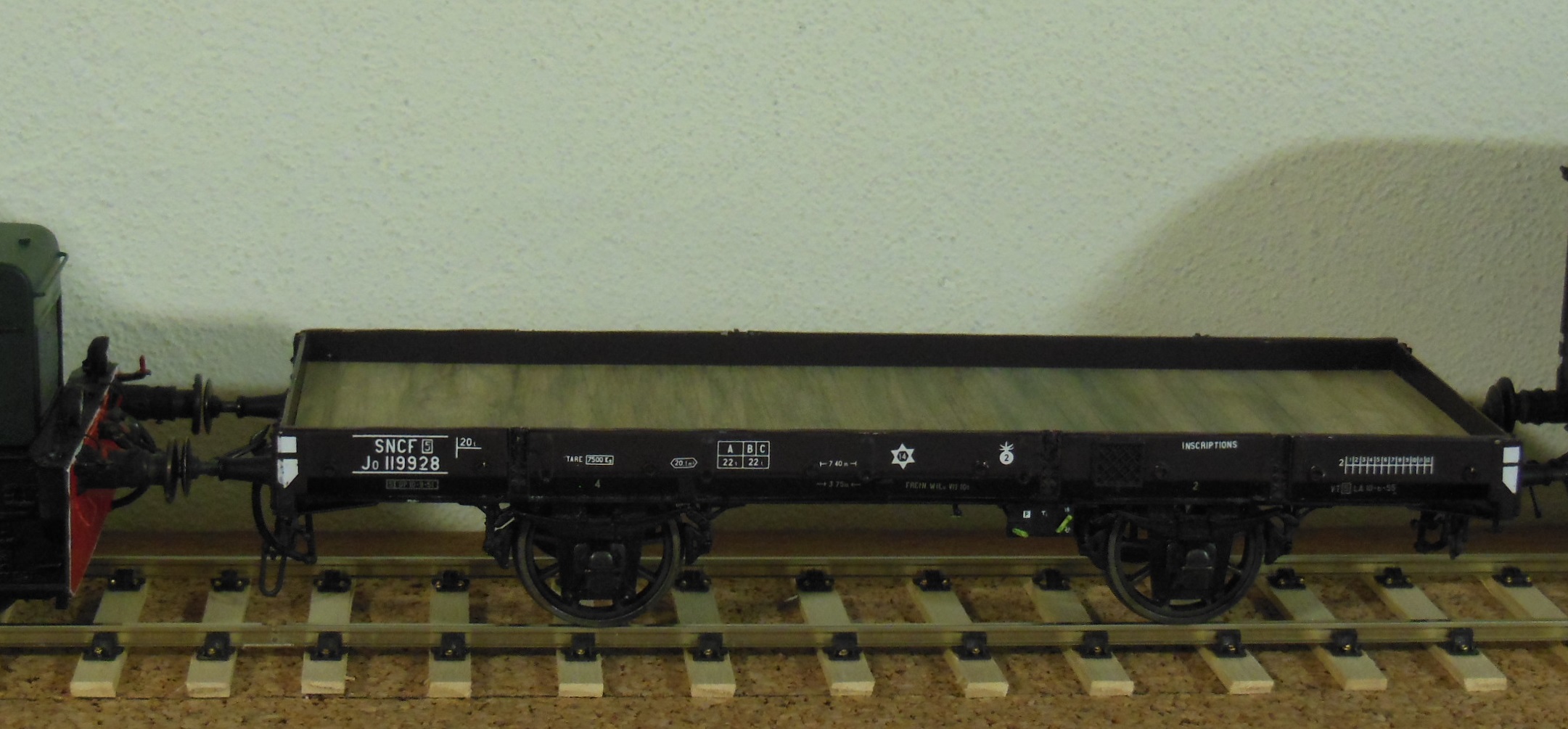

pour changer du plastique, je tente un plat PLM DJFR.
Le montage est très agréable, la notice explicite et agrémentée d'une clef usb avec photos des différentes étapes.
J'ai juste modifié :
- les triangles de frein pour mieux coller les sabots aux roues,
- le corbeaux du milieu qui sur plan et photo que j'ai trouvé sur wikiplm est d'un modèle différent de celui du kit,
- ajout des plaques identifications et constructeurs, et les retours rivetés des corbeaux non centraux.
Bonne fin d'année à toutes et tous,
Yvan

Pas de réelle difficulté, juste prendre du temps et avoir un petit chalumeau, les emboitements des pièces sont vraiment comme il faut!!
Je n'ai pas fait trop de photo des étapes intermédiaire.
La caisse est indépendante du châssis jusqu'au montage final, ce qui simplifie l'opération de couleur.
Yvan

et le voici avec le châssis et la doublure de plancher :
bon WE,
