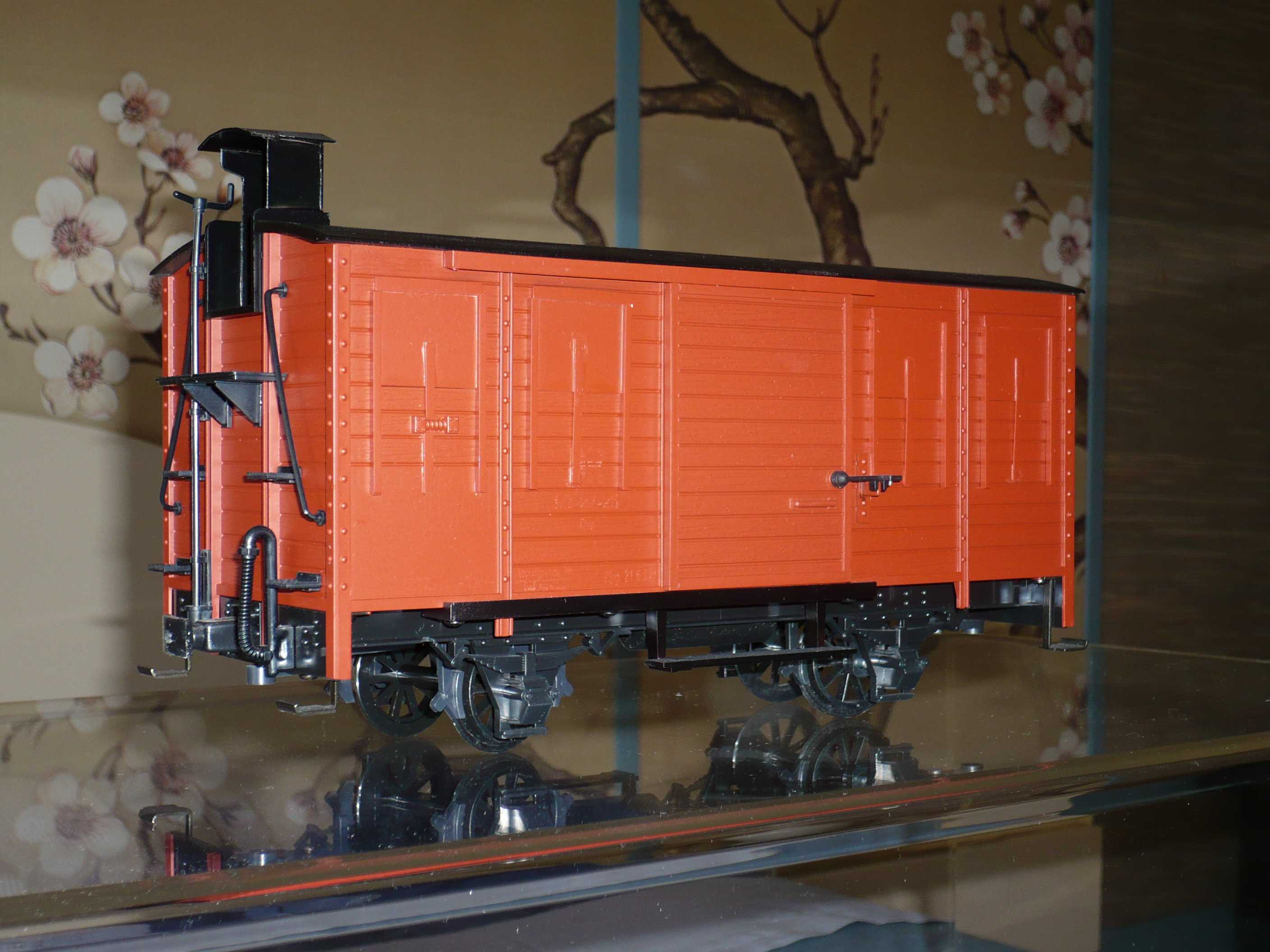

Tout d'abord, une transformation très simple. Un wagon Petolat TC : pratiquement rien de changé sauf des voets d'aération collés fermés, des tirants rajoutés au châssis et un coup de peinture à la bombe :
La seule vraie non conformité c'est que la porte ouvre dans le mauvais sens !
Ce wagon sera ultèrieurement amélioré (patine, tampons et attelages fonctionnels notamment) mais c'était un début encourageant.

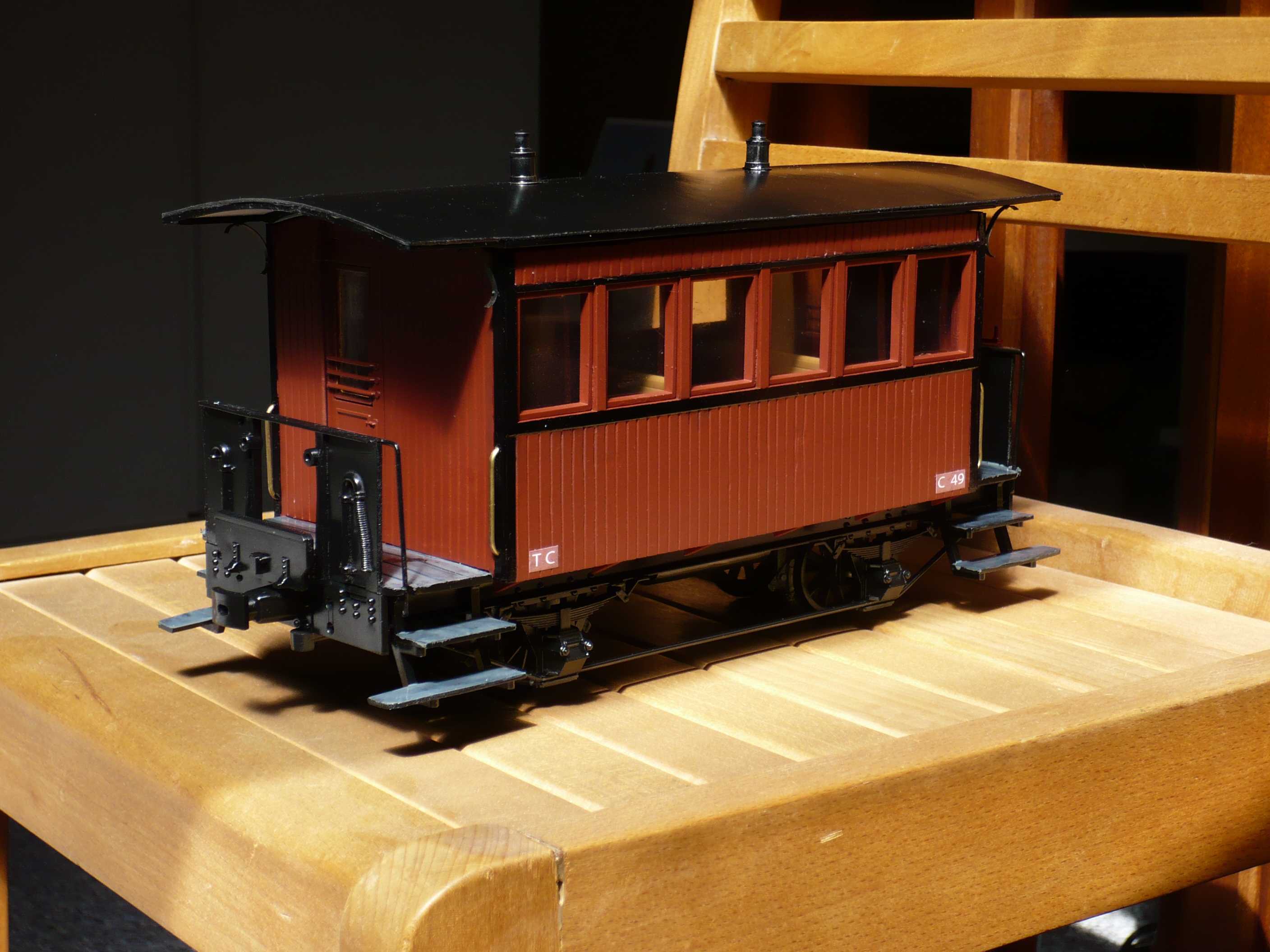

Un peu plus complexe : Une voiture TC réalisée sur la base d'une voiture allemande. Les principaux changements ont concerné la suppression des aérateurs de baies et la modification du toit :
Des améliorations sont encore possibles (marchepieds à raccourcir, patine, tampons et attelages à rendre fonctionnels, portes)

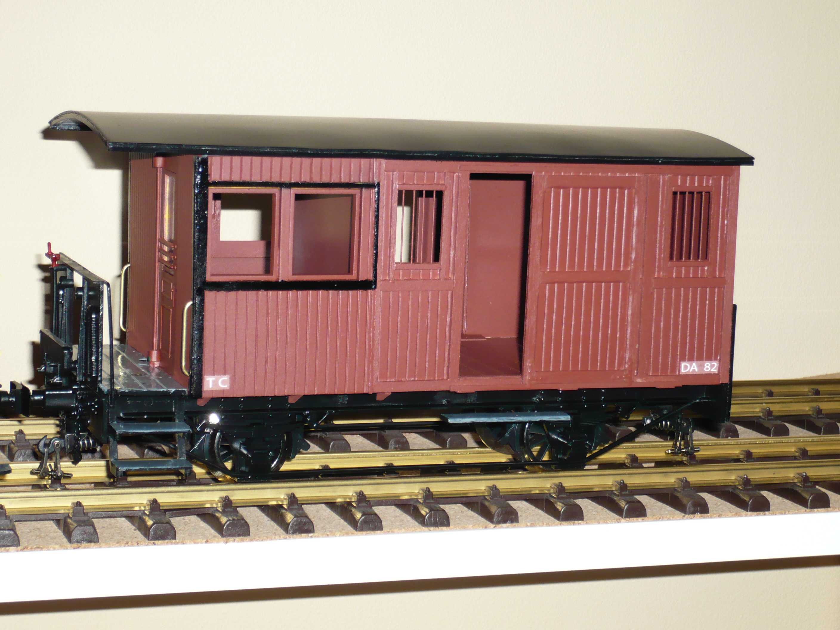

Encore plus difficile, mais très faisable : une voiture mixte-fourgon des TC :
Sur le cliché, elle a déjà son attelage fonctionnel et ses marchepieds raccourcis. Il lui manque encore les supports de toiture caractéristiques des TC (rajoutés depuis), une patine et des tampons fonctionnels. La porte pourra également être modifiée.

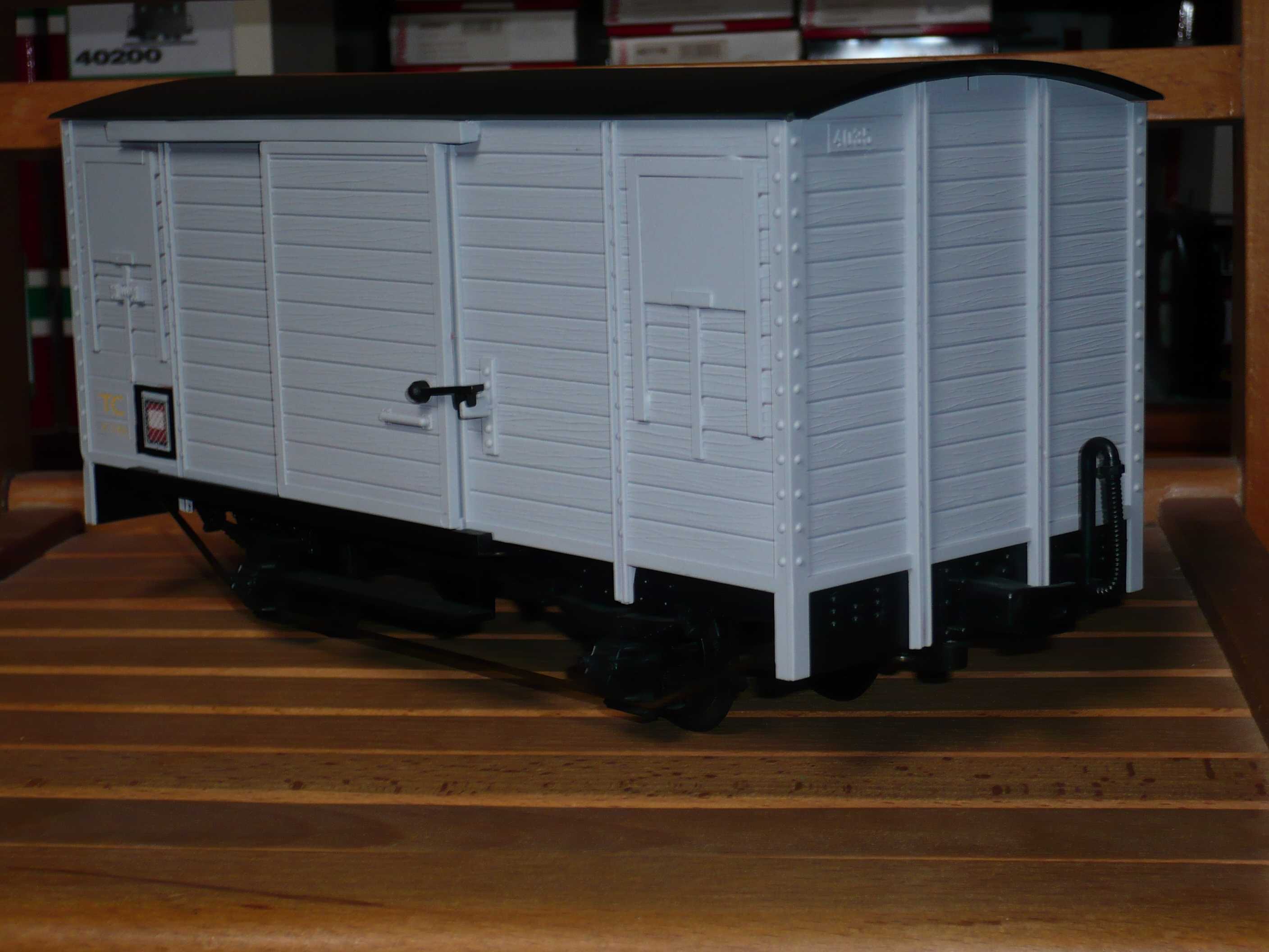

Pour le POC, j'ai commencé par un wagon couvert simple :
Là encore rien de difficile. Seule la cabine de frein et les volets d'aération fermés ont été rajoutés au modèle LGB. Seules véritables non-conformités : le frein se trouve sur la droite du freineur alors qu'il est à gauche et la tige du frein est surmontée d'une roue disposée à plat au lieu d'une tige classique recourbée.

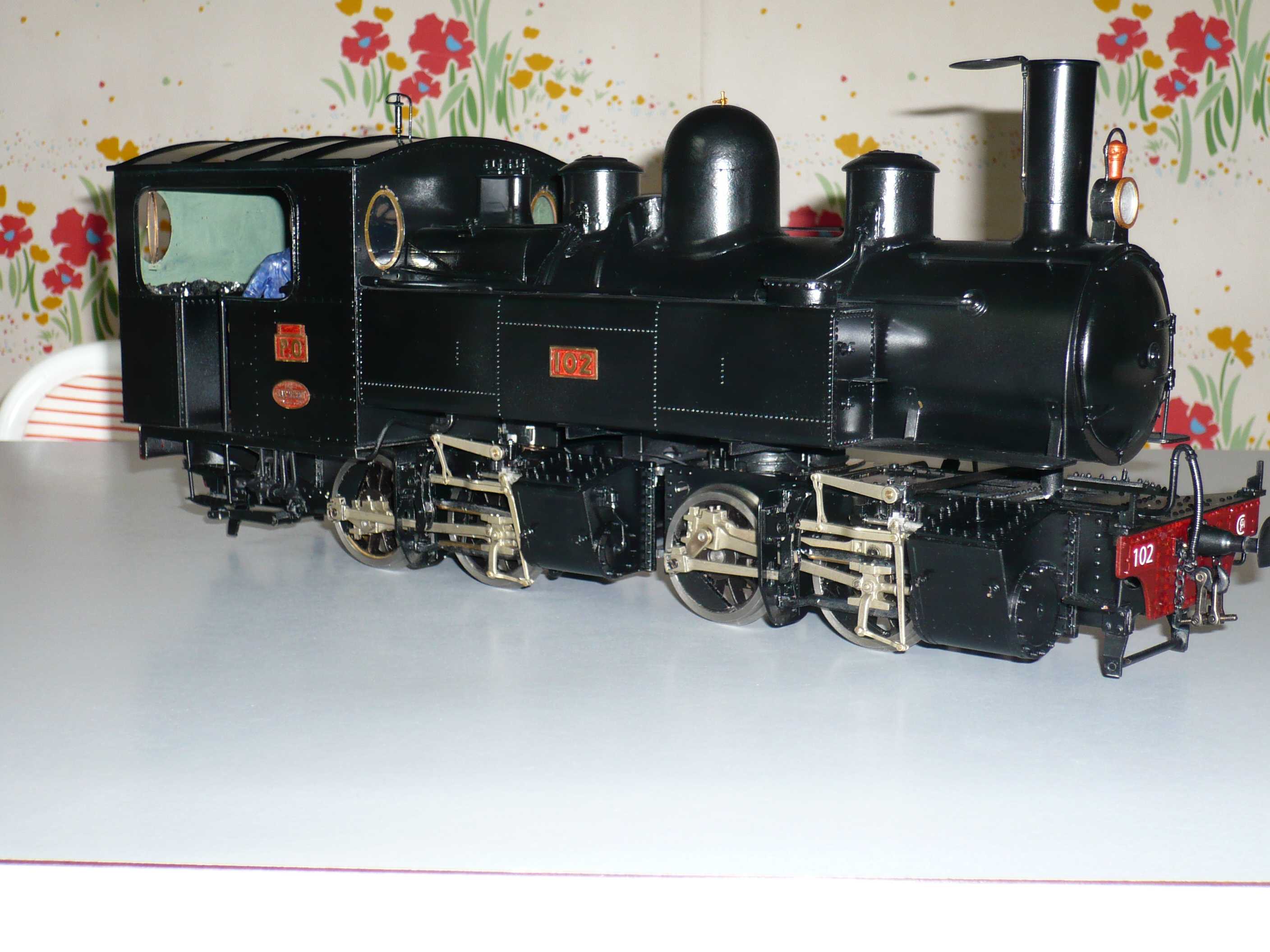

Et puis, un miracle s'est produit : j'ai pu acquérir une Mallet POC à la suite du décés de son malheureux propriétaire. Le montage n'était pas achevé car l'un des moteurs était trop faible et chauffait. Je les ai remplacés tous les deux et terminé le montage. Voila :
Evidemment avec une telle présence (elle fait 6 kg et est équipée d'un décodeur son) mes premiers modèles paraissent bien ternes. Ils seront donc améliorés.

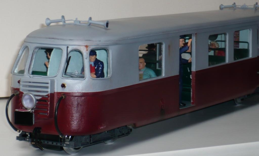

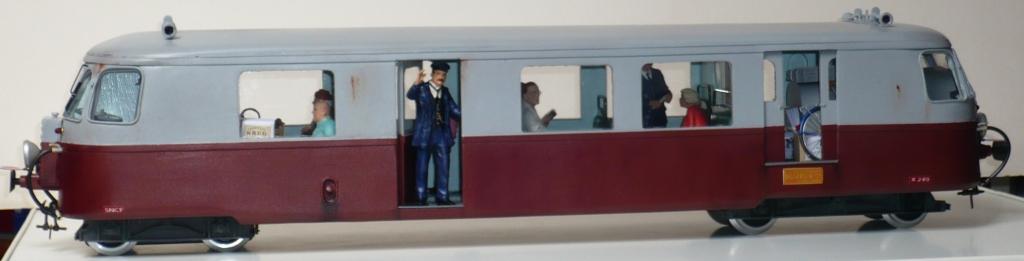

J'avais une caisse de Billard APOCOPA qui attendait dans un coin.
Après la Mallet GECOMODEL, c'était son tour.
Pas question de faire simple comme ma toute première réalisation :
qui m'avait tout de même permis de tester certaines améliorations (tampon fonctionnel) ou astuces (trompes réalisées en "tournant" de simples vis à plaques de placoplatre.
Non, il fallait une réalisation à la hauteur de la Mallet. Ca a donné ça :
Une version gris et rouge avec toutes portes fonctionelles, et mécanismes simples permettant de faire sortir le chef de train ou une voyageuse quand la porte droite ou gauche s'ouvre, et de faire disparaitre ou apparaitre l'un ou l'autre des deux conducteurs selon le sens de marche.
Cordialement. JLS
