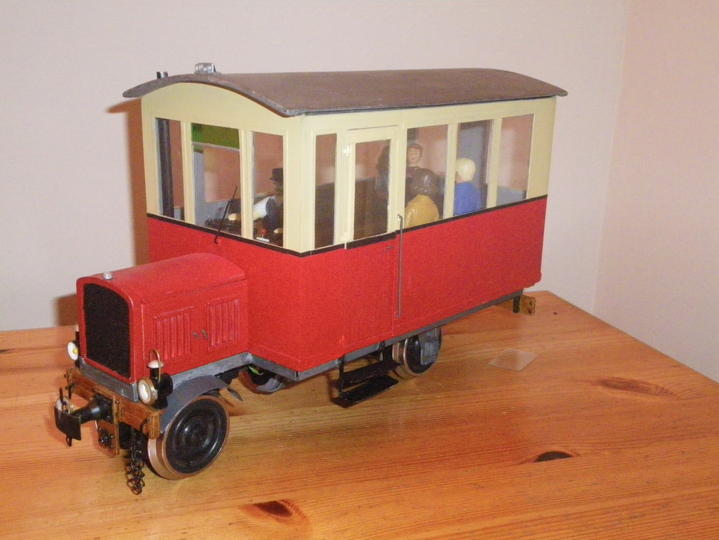

@ la demande de jean-luc j'ouvre içi un petit fil sur la construction de mon De Dion
Bon j'ai un peu de boulot en ce moment mais ce sera fait sous peu
pour rappel......construction intégrale...............;;châssis laiton soudé,caisse en plasticard,aménagement intérieur en bois (balsa et triplex)motorisation LGB(on en trouve de semblable chez PIKO et avantage on sait obtenir facilement des pièces détachées ..................lanternes perso,traverses de choc en bois????tampons fonctionnels(vous aurez quelques surprises)

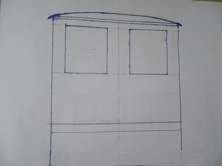

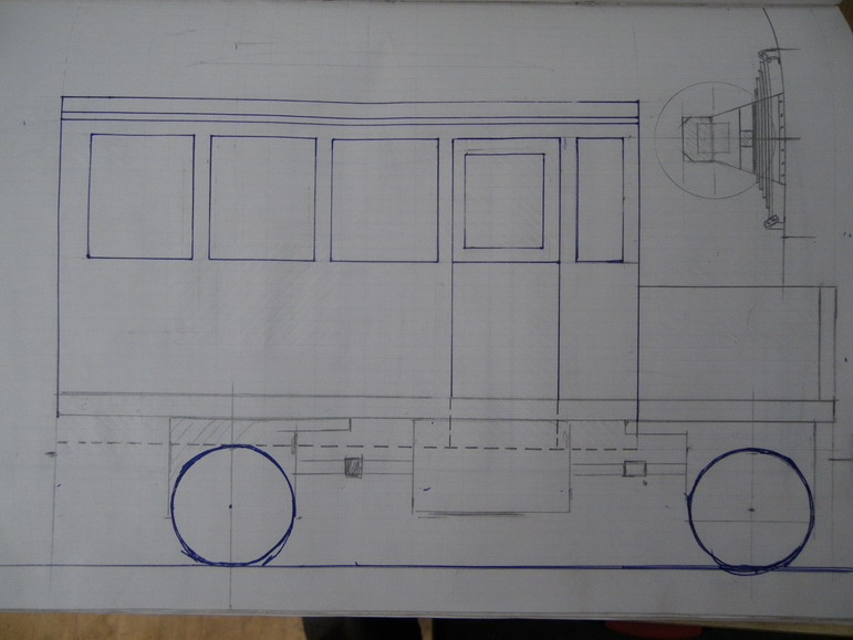

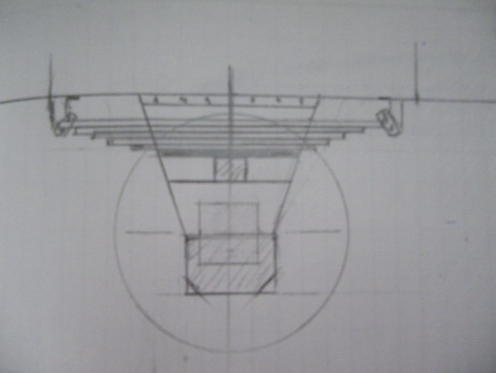

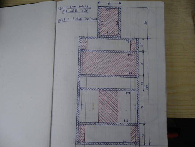

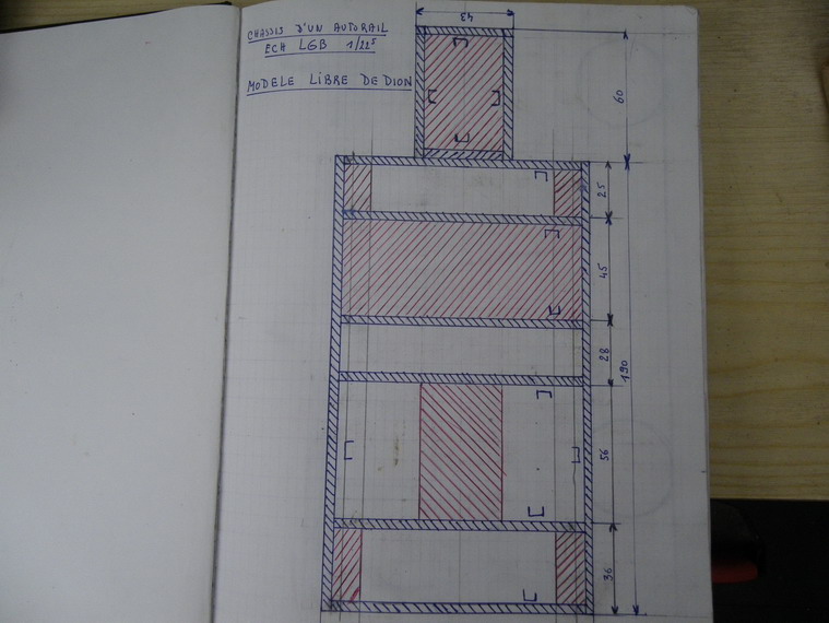

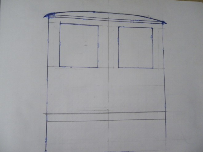

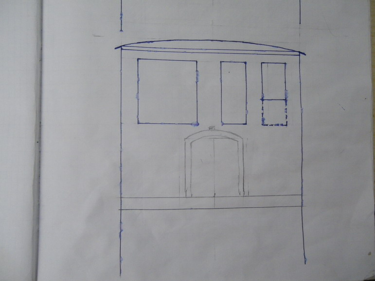

bon commençons par le début............je dessine un croquis de ce que je veux construire,ensuite je réalise le plan et je suis.............n'est pas mon maître :mdr2:
le châssis en laiton(les photos suivront)
la caisse,de côté,devant et derrière
dessin de la future palaque de garde et du ressort
voilà c'est tout pour le moment(qu'elle dit la voix)
prochain épisode les dessous.................... :rhaaa: j'enlève le bas
Bonne vision

Pas besoin de DAO pour faire du bon travail : un double décimètre et un cahier d'écolier suffisent ! :cool:
Cordialement. JLS
jeanluc4343
Messages: 1546
Re: Comment j'ai construit mon De Dion en IIm
Messagepar arthur
05 Oct 2011, 19:52
C'est vrai mais les croquis me donnent l'idée de base et je m'adapte en respectant quand même des mesures précises(pour le IIM par ex,la largeur est importante de même que la hauteur(faut penser aux tunnels :mdr2: )
