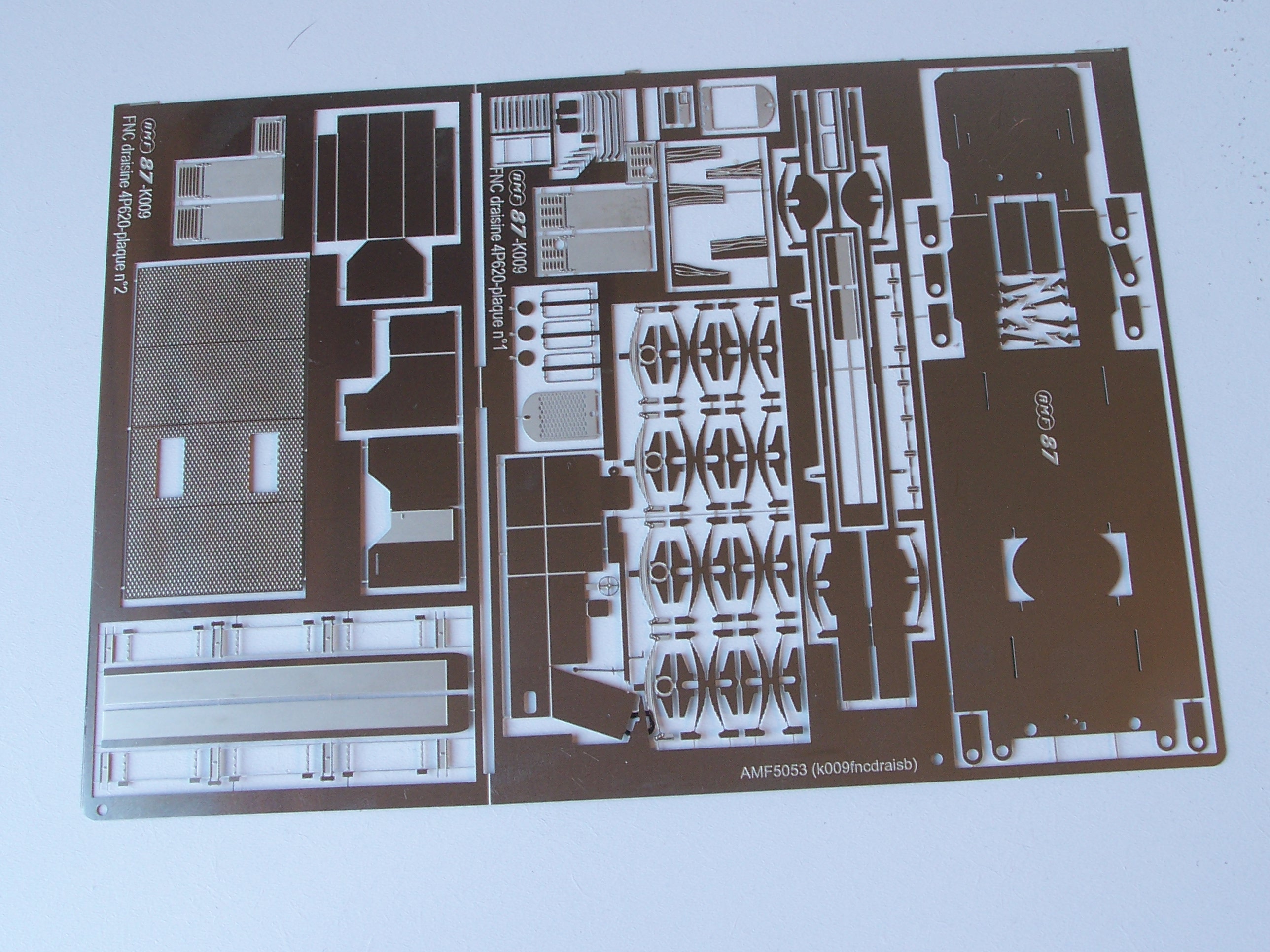

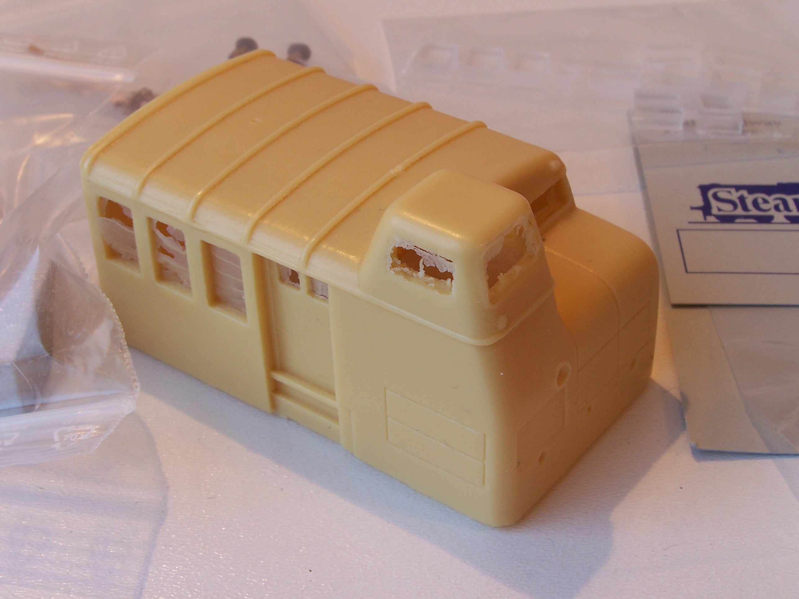

Commençons comme d'habitude à décortiquer le contenu du kit.
Deux belles planches de maillechort de 0.3 mm :

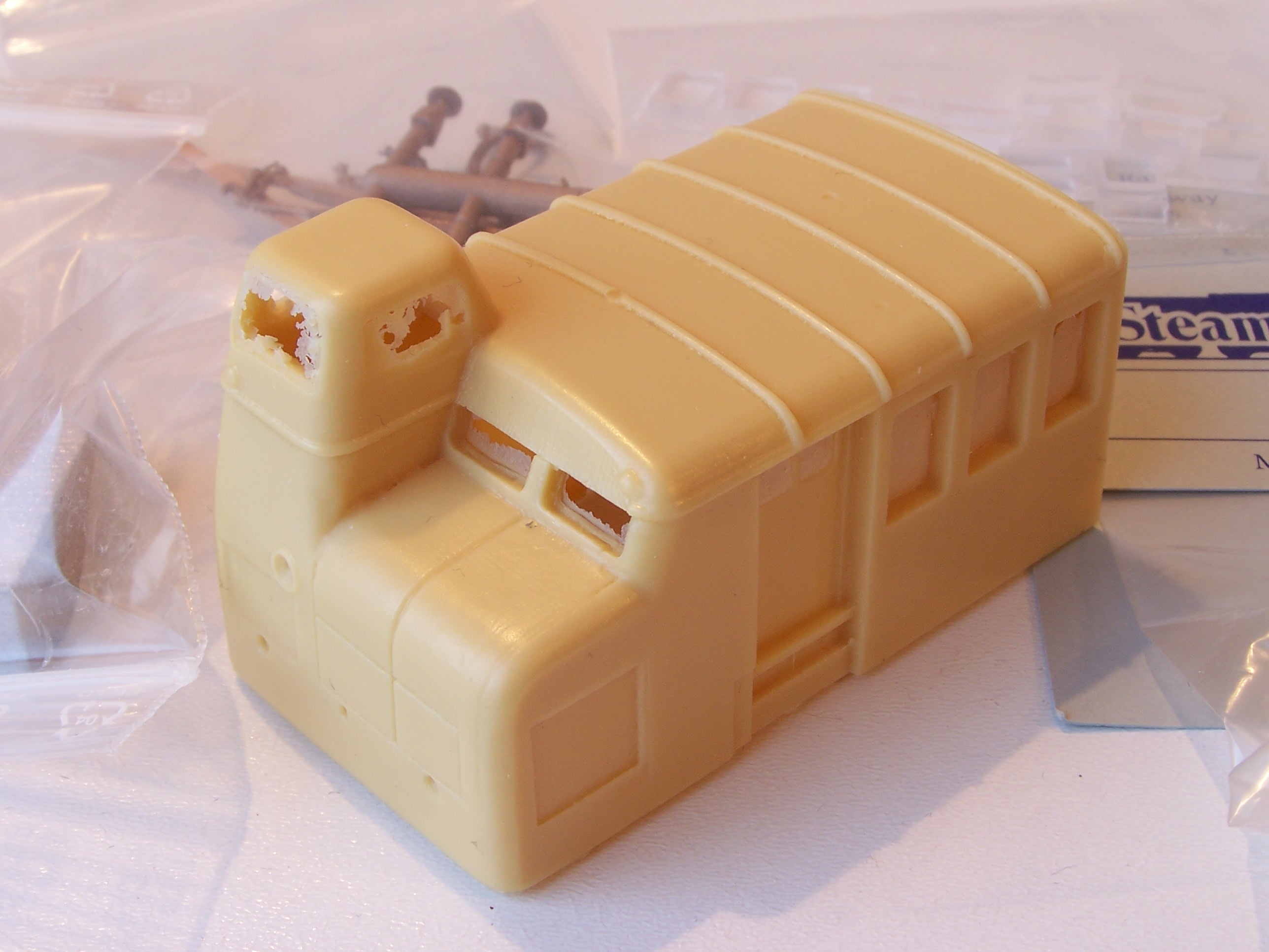

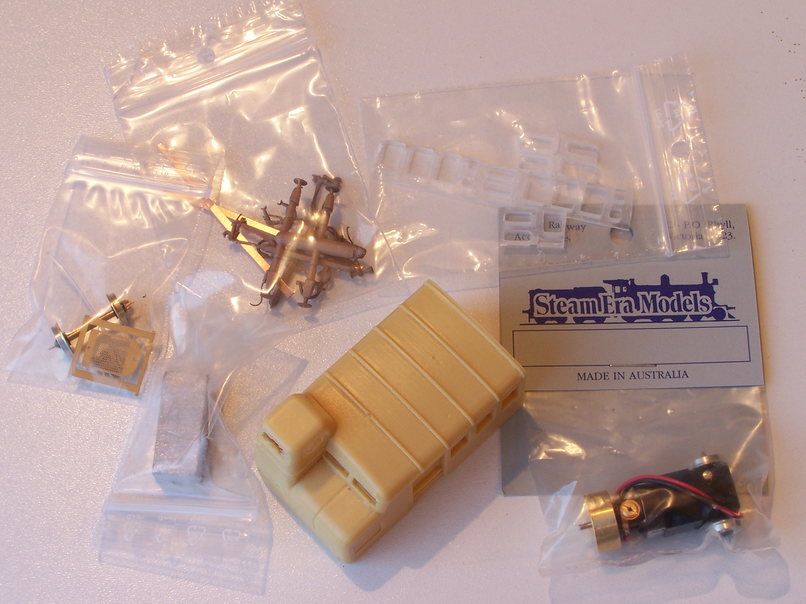

Une caisse en résine, quelques pièces de fonderie et en décolletage, une motorisation SEM Black Bug (au moins c'est fiable), un essieu et quelques bidouilles :

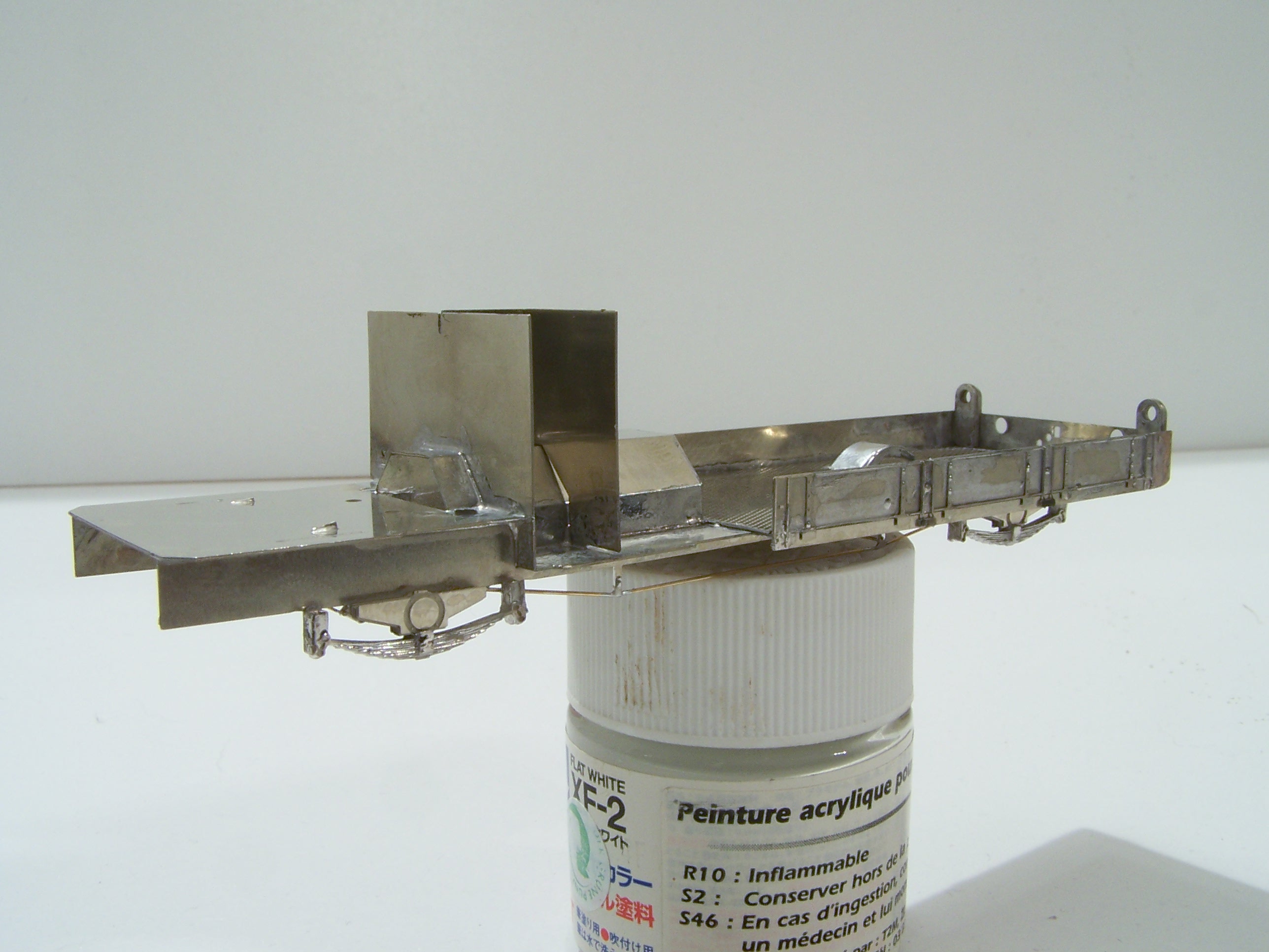

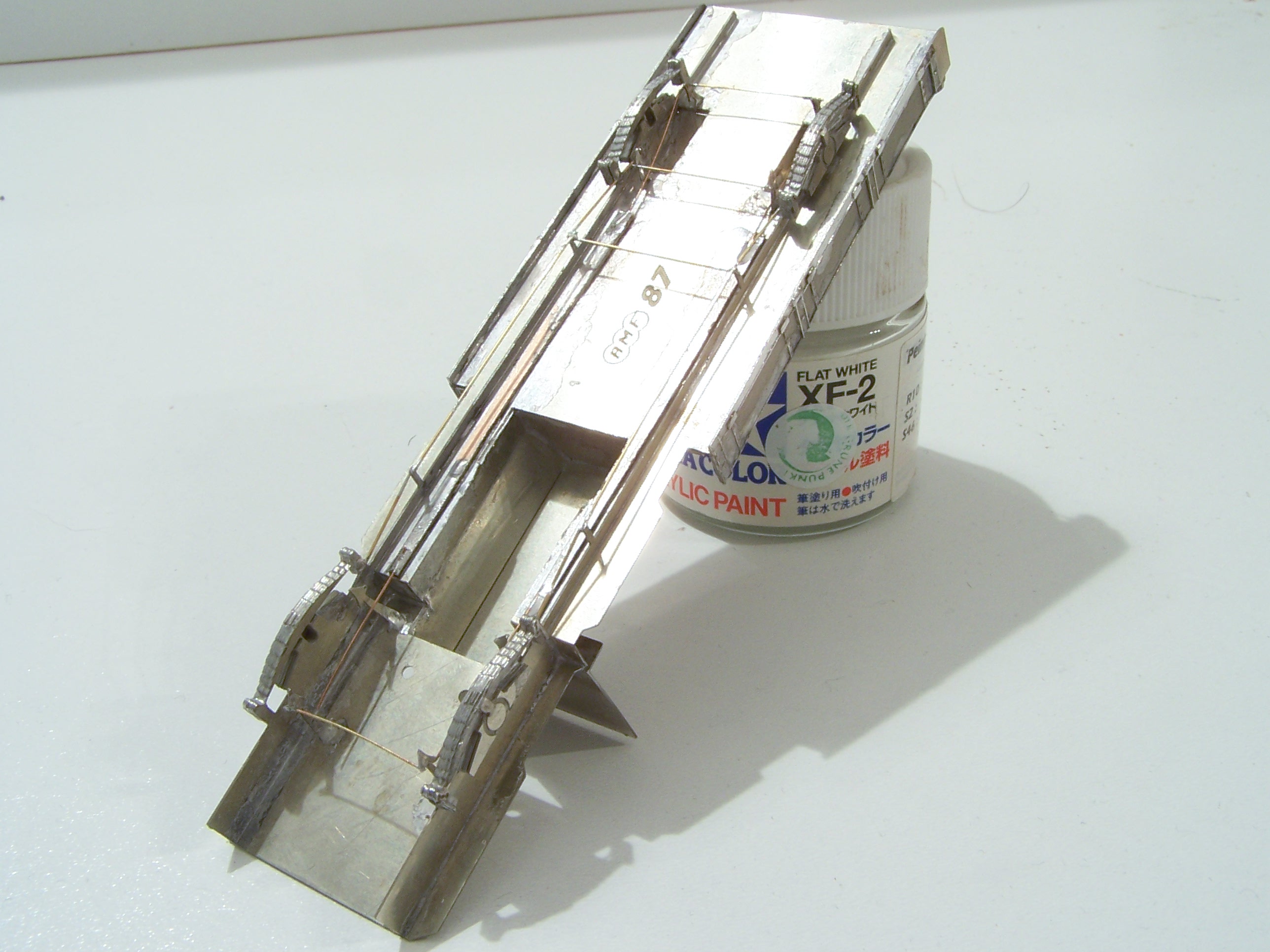

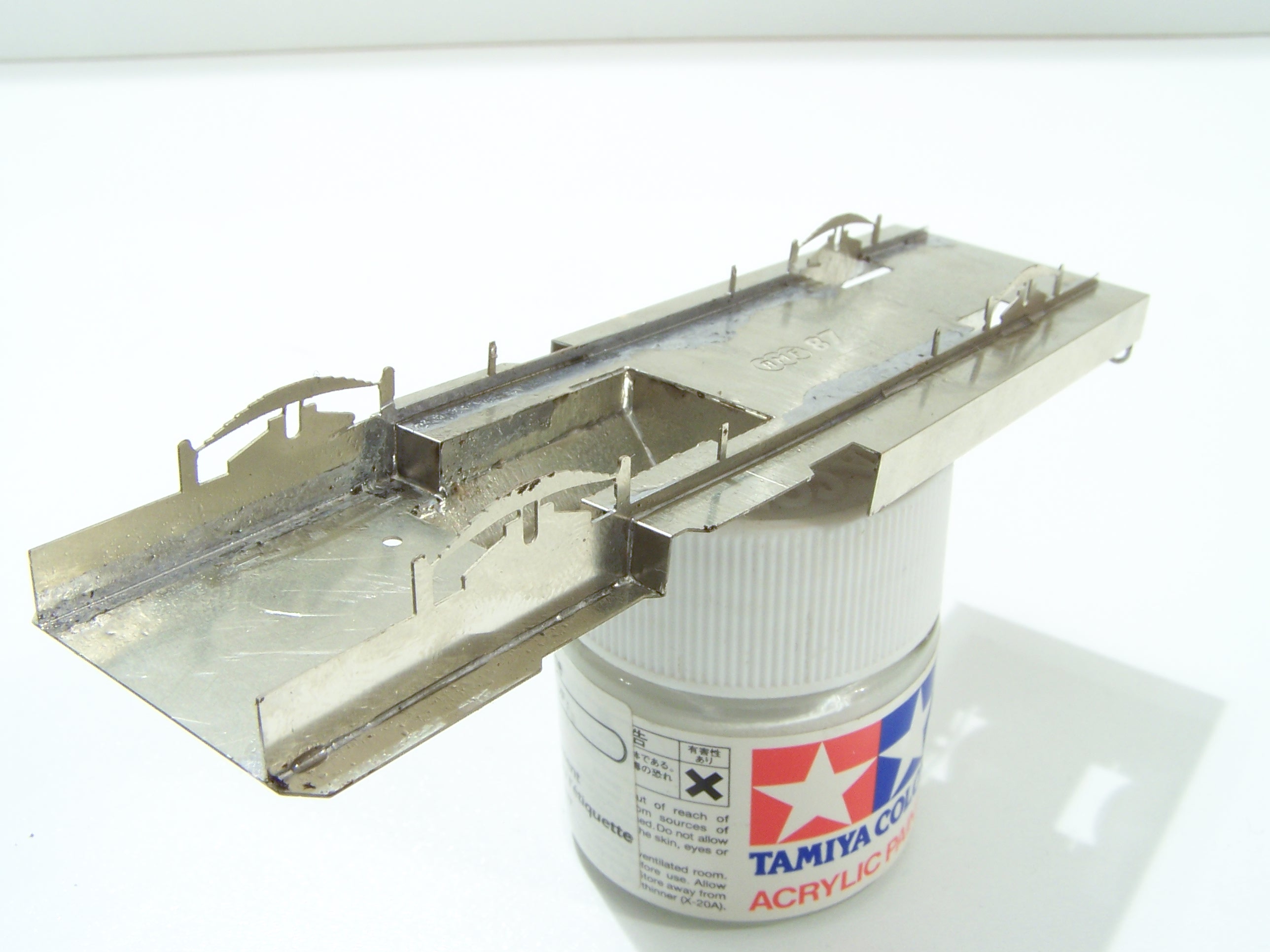

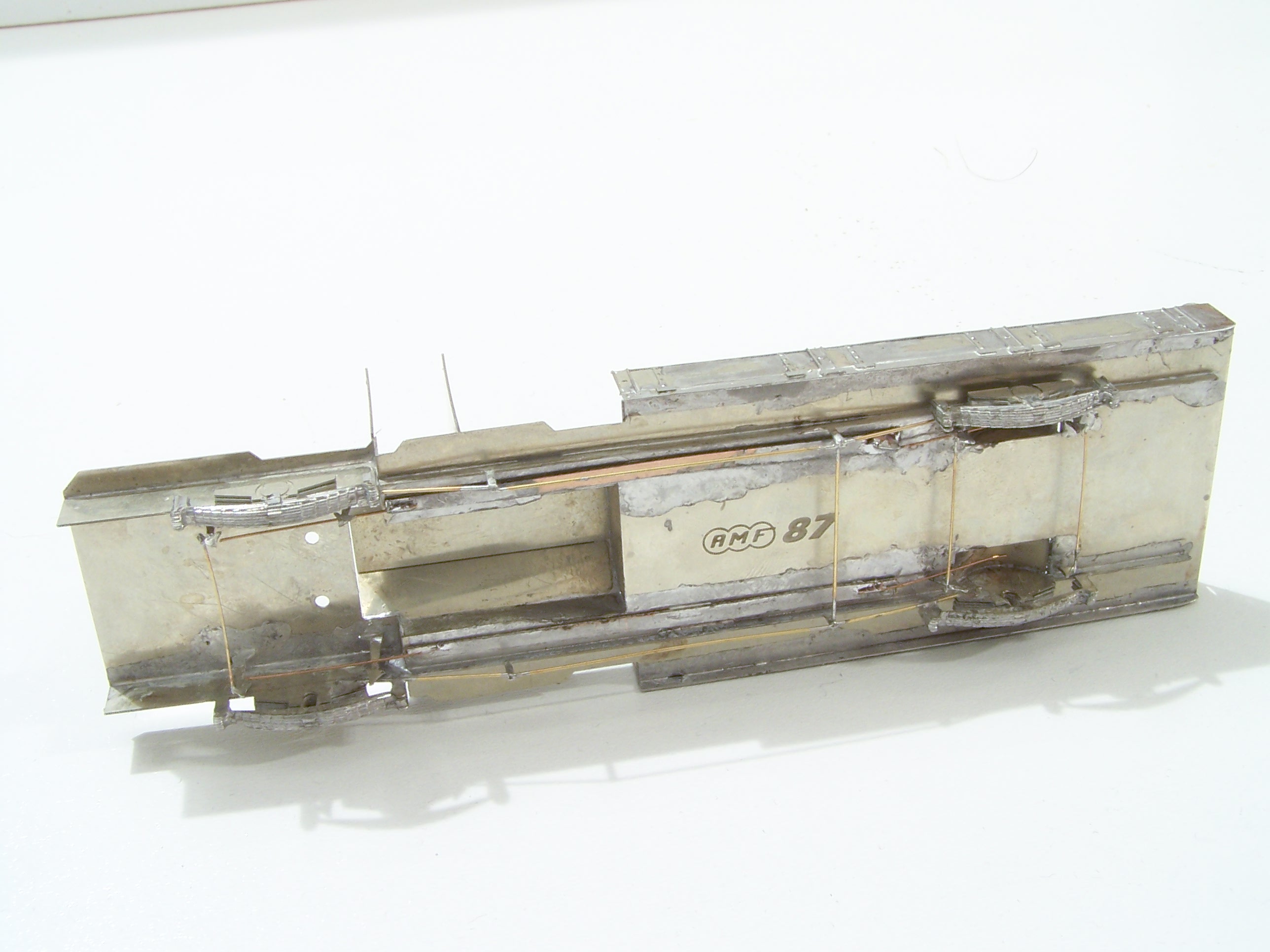

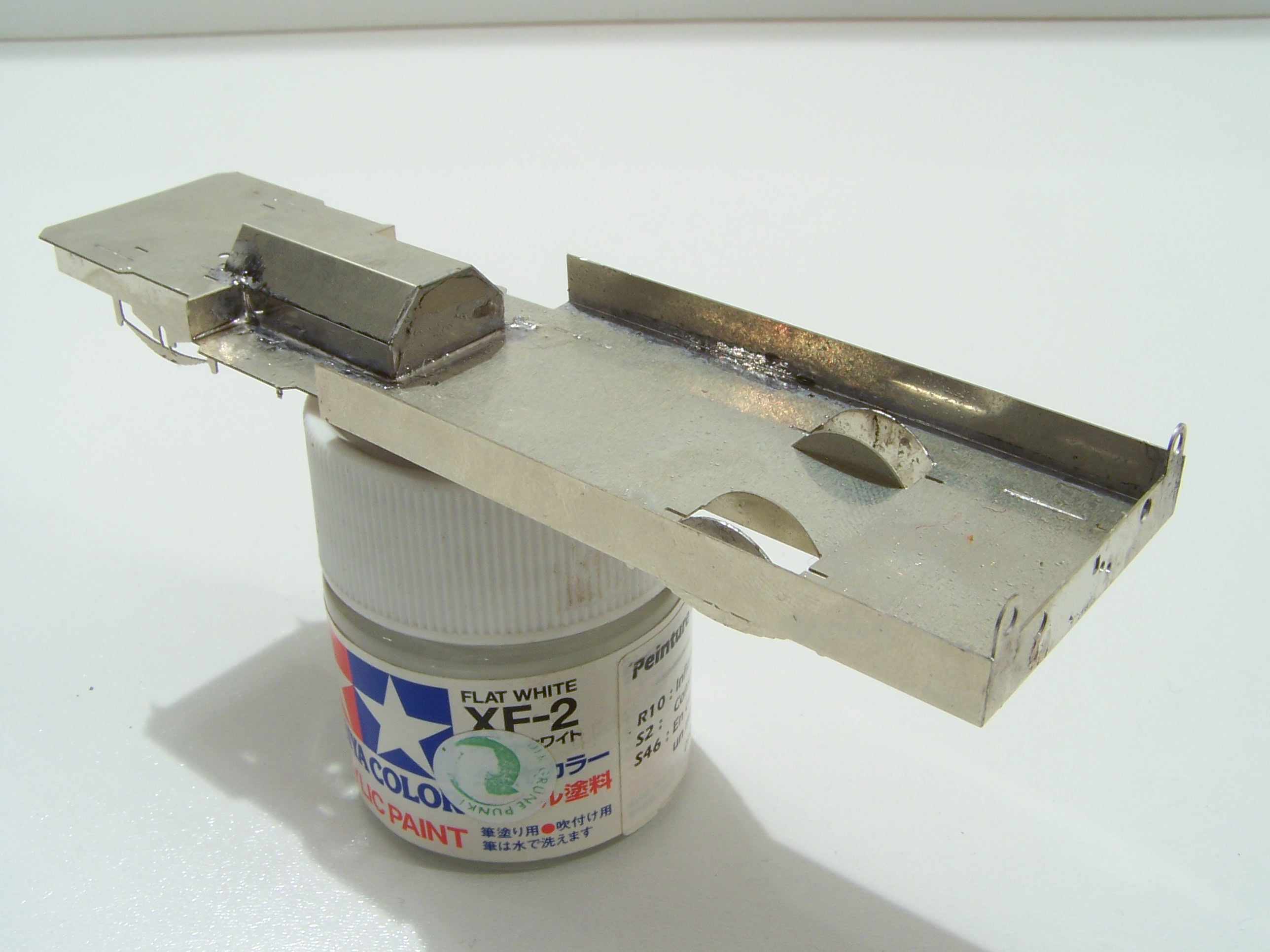

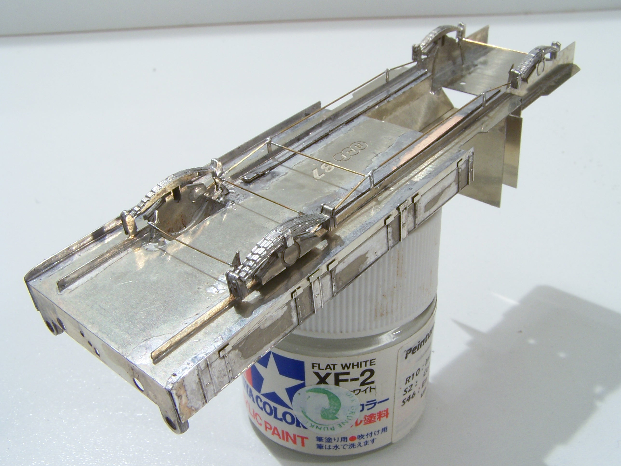

Aller hop, le châssis. Il est vite monté, avec quelques pliages et quelques soudures. Rien de bien sorcier, il suffit de suivre la notice mais les pièces se placent naturellement et de façon trés logique.
On pose les cloisons intérieures :
Après l'ajout des suspensions, des sabots de freins et des tirants de châssis (attention à bien plier et souder les suspensions bien droite, pour pas que le modèle n'en patisse.) :
Voilà, le châssis est terminé. Un après-midi devrait suffir à un amateur soigneux.

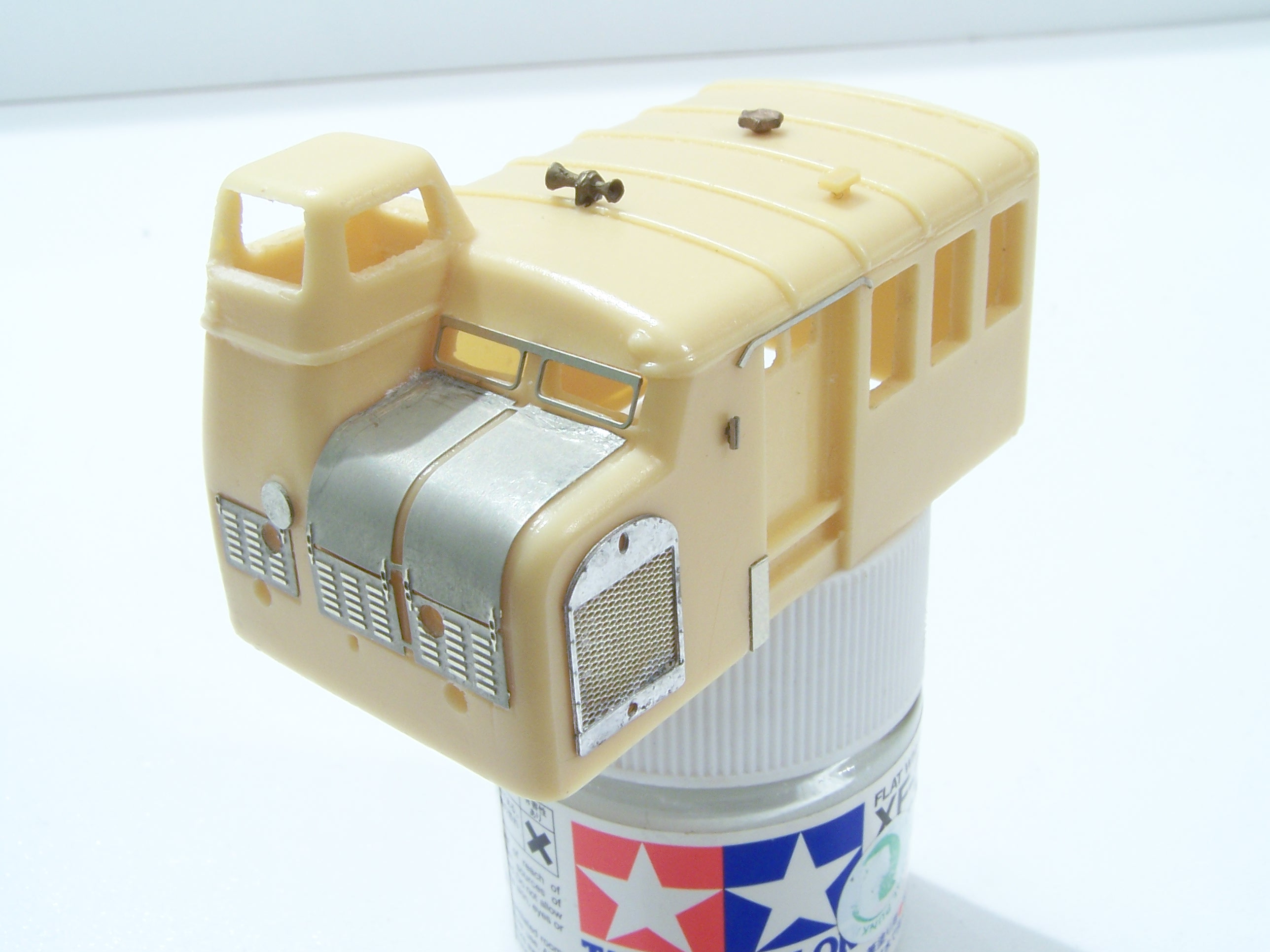

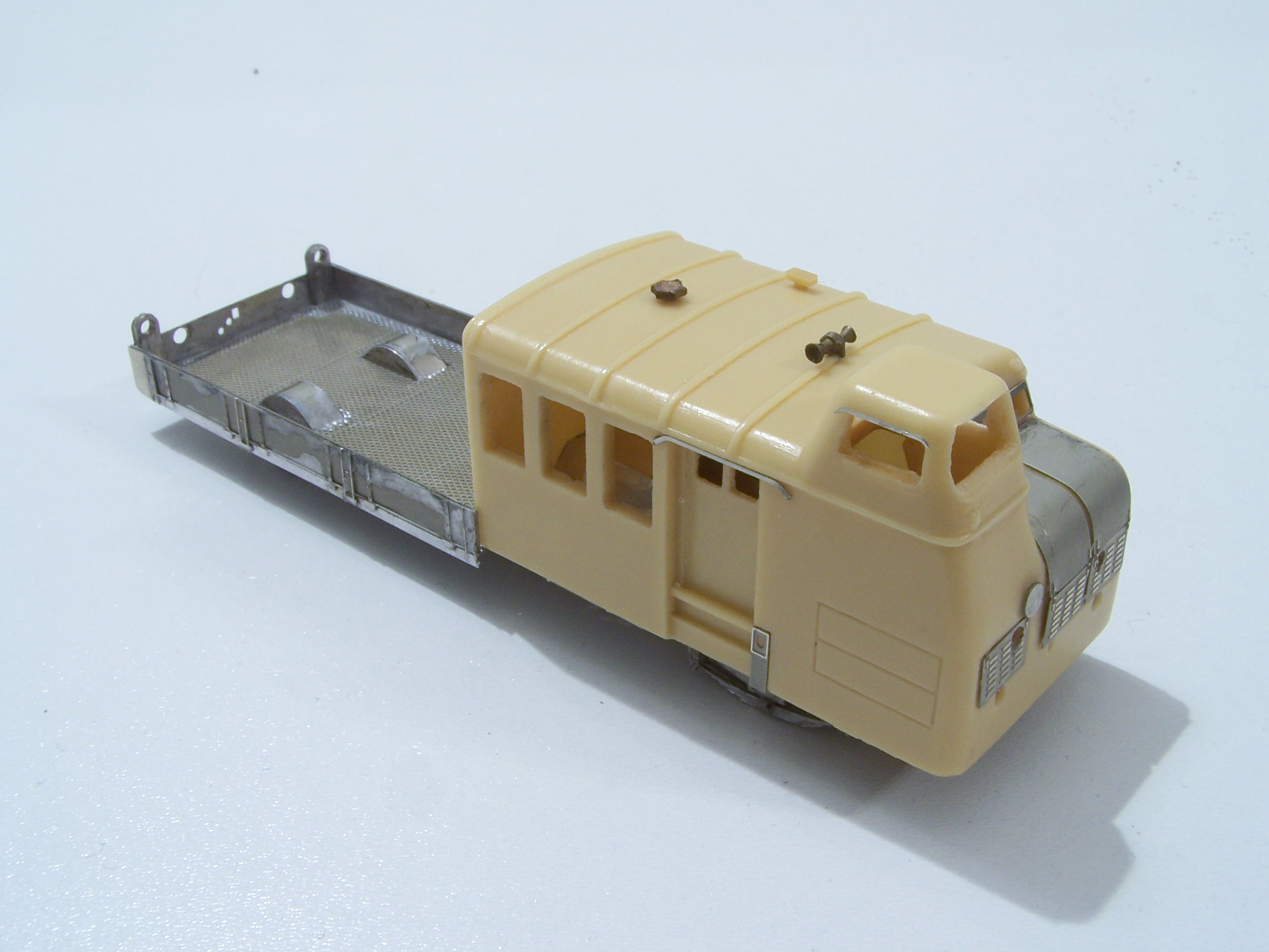

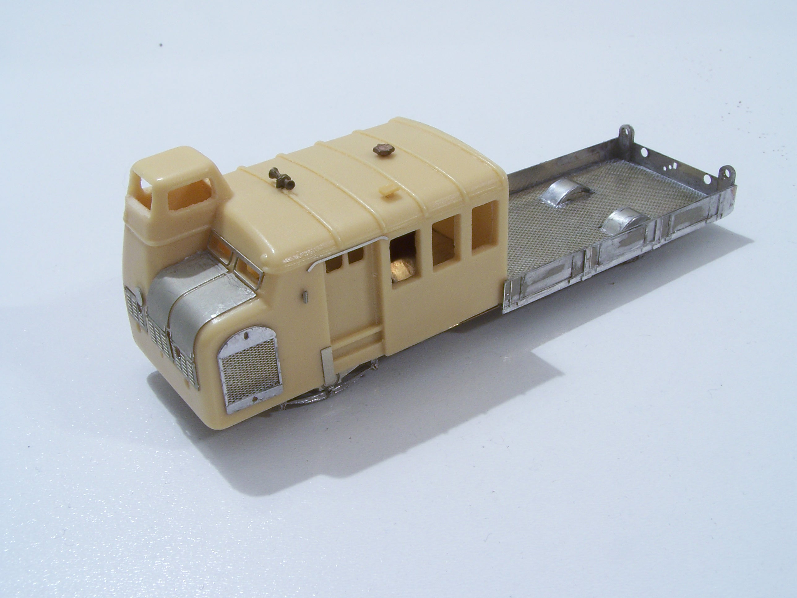

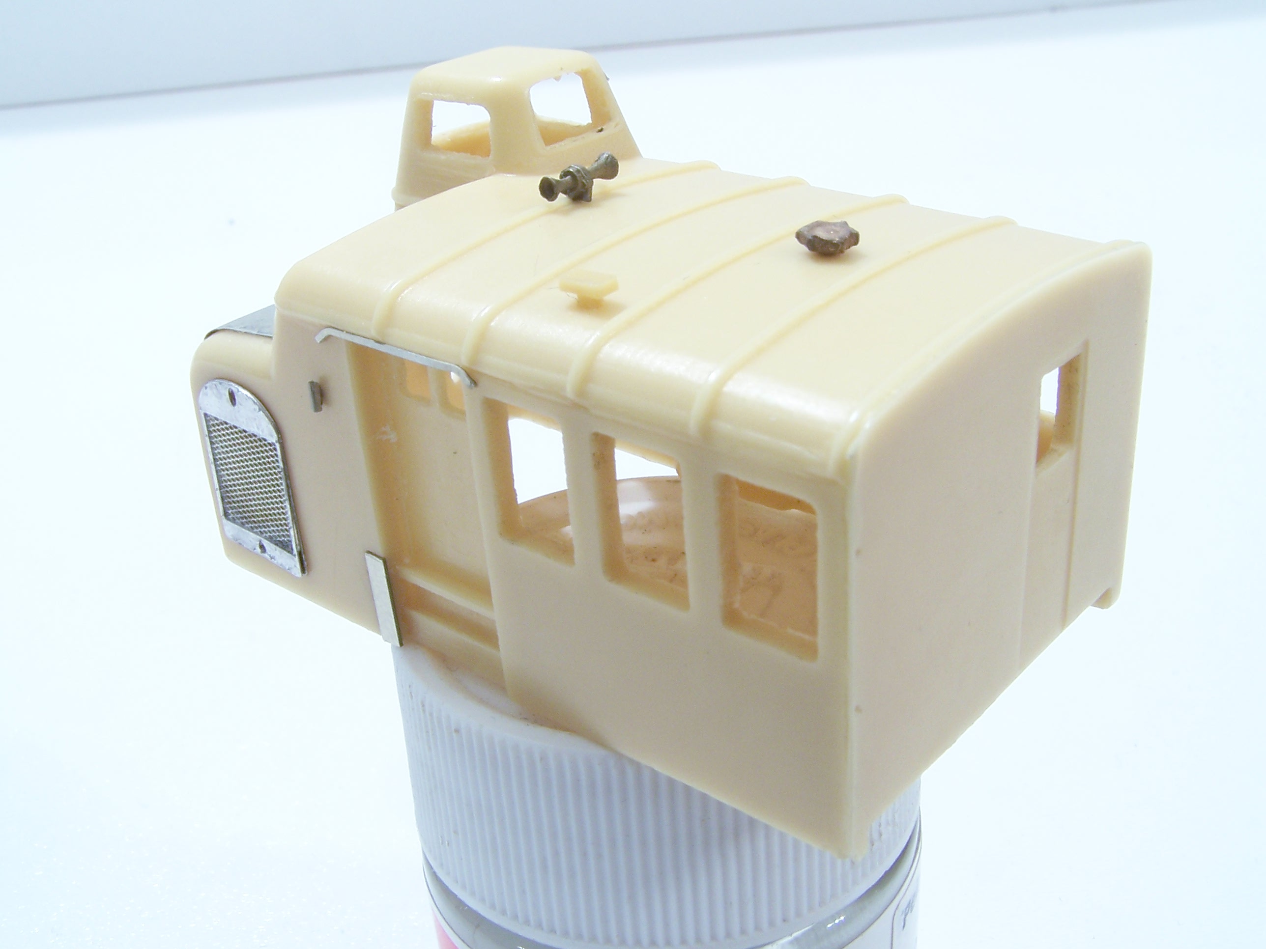

La caisse. Le plus gros du travail (comme sur toutes les pièces en résine) est l'ébavurage. Il faut faire ça soigneusement et vérifier les ouvertures avec les vitrages fournis. Ne pas hésiter à faire plusieurs montages à blanc pour bien vérifier.
Encore un après-midi et on arrive à ça :
Et pour le plaisir :

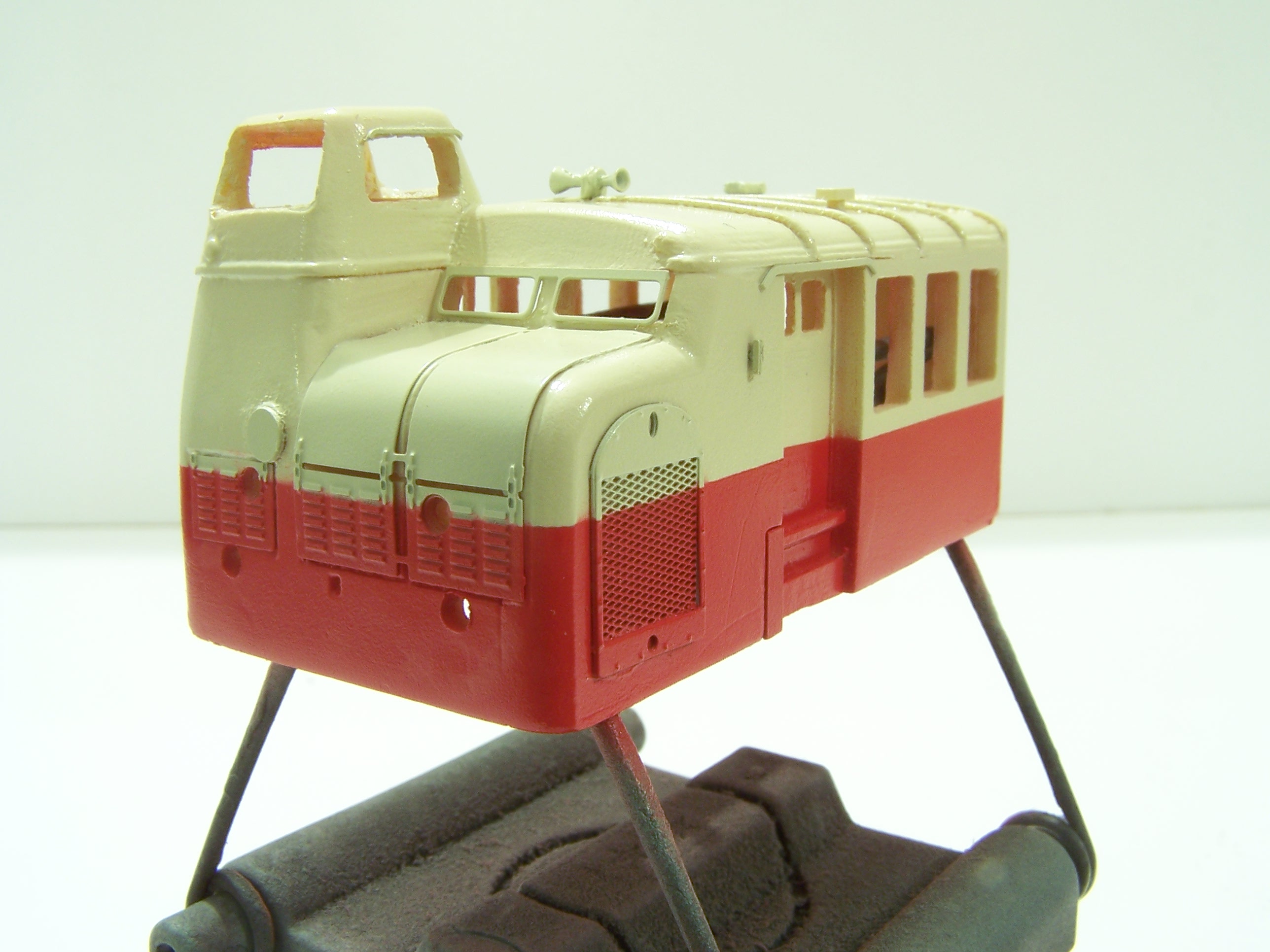

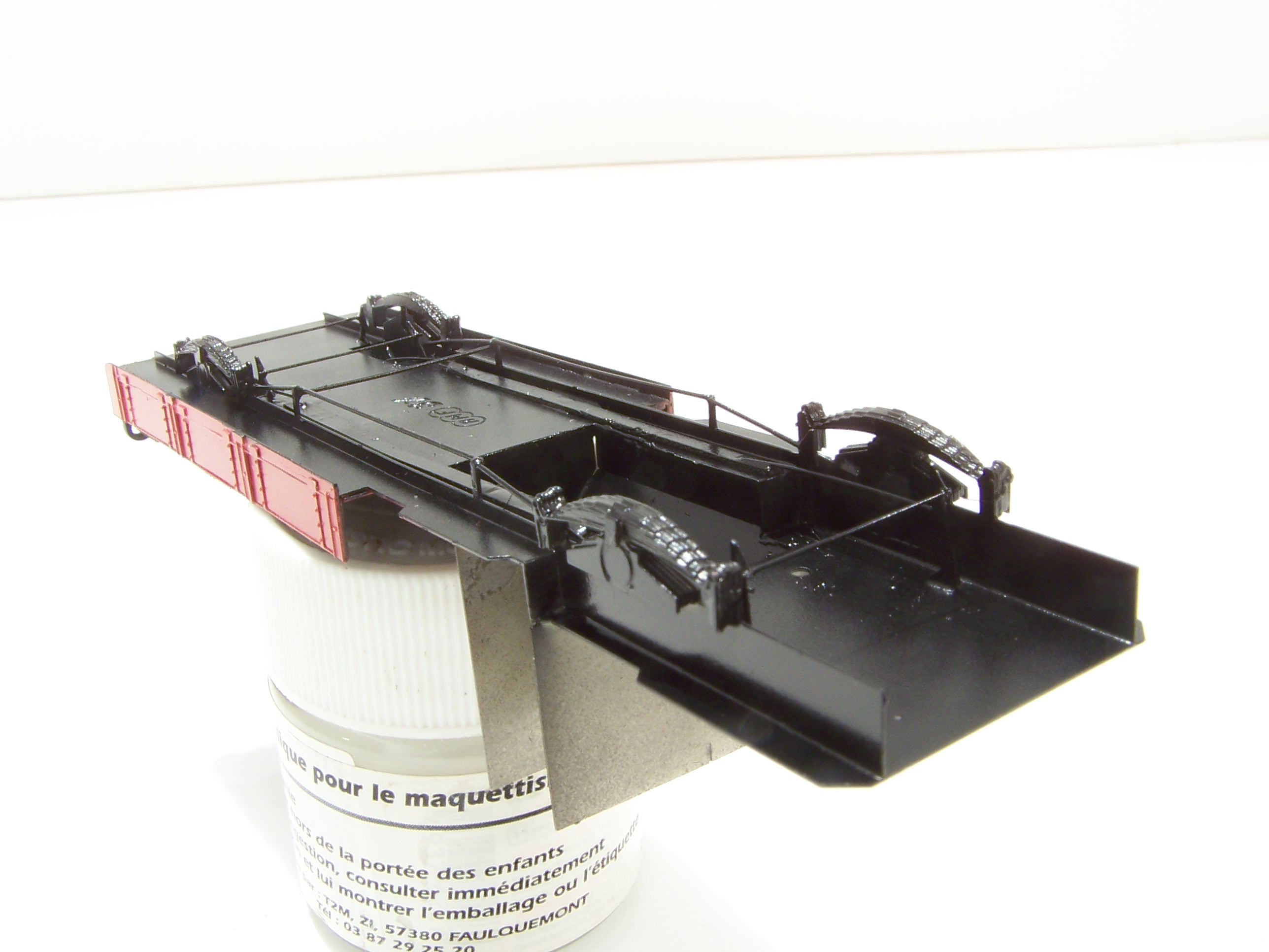

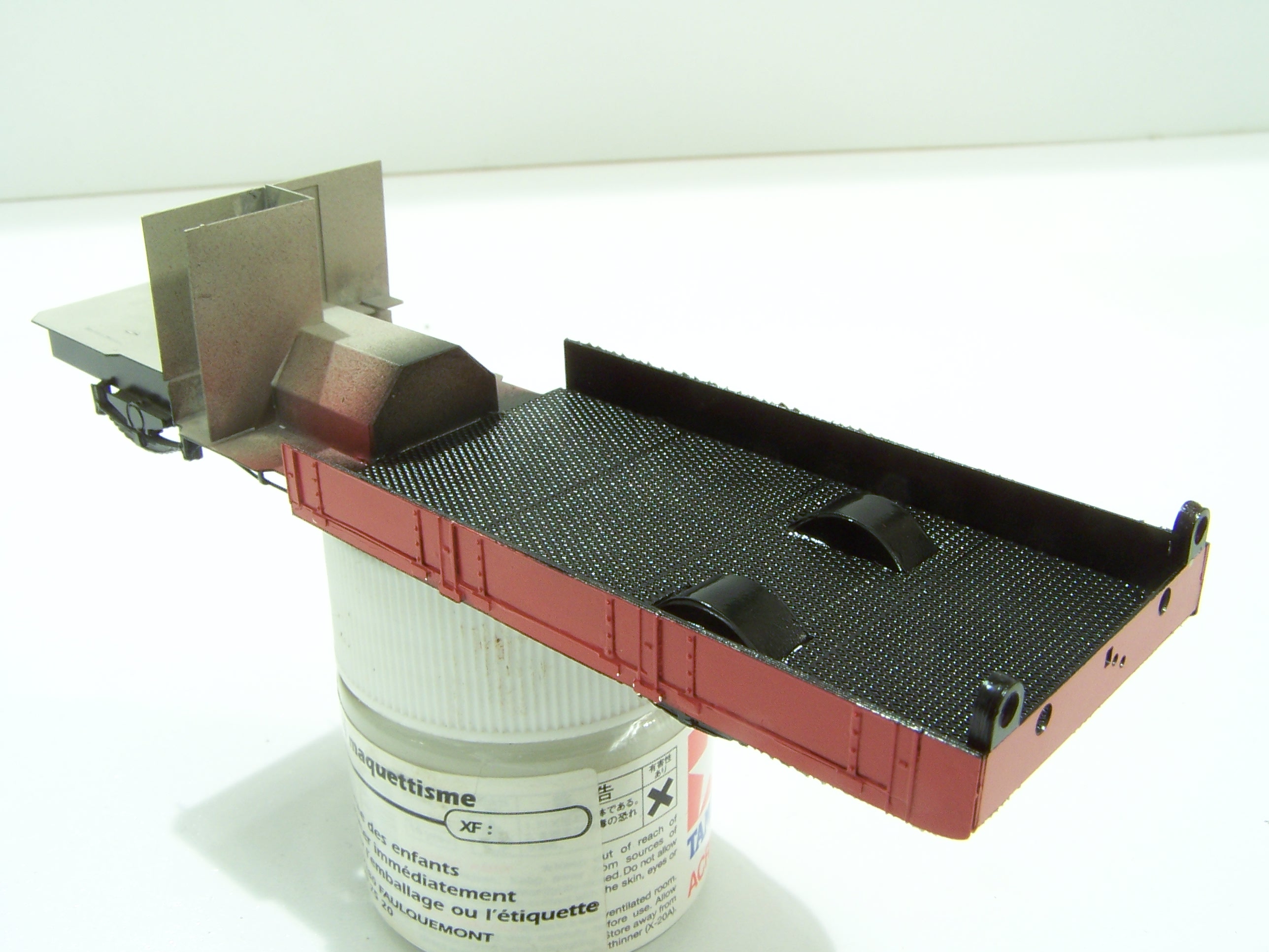

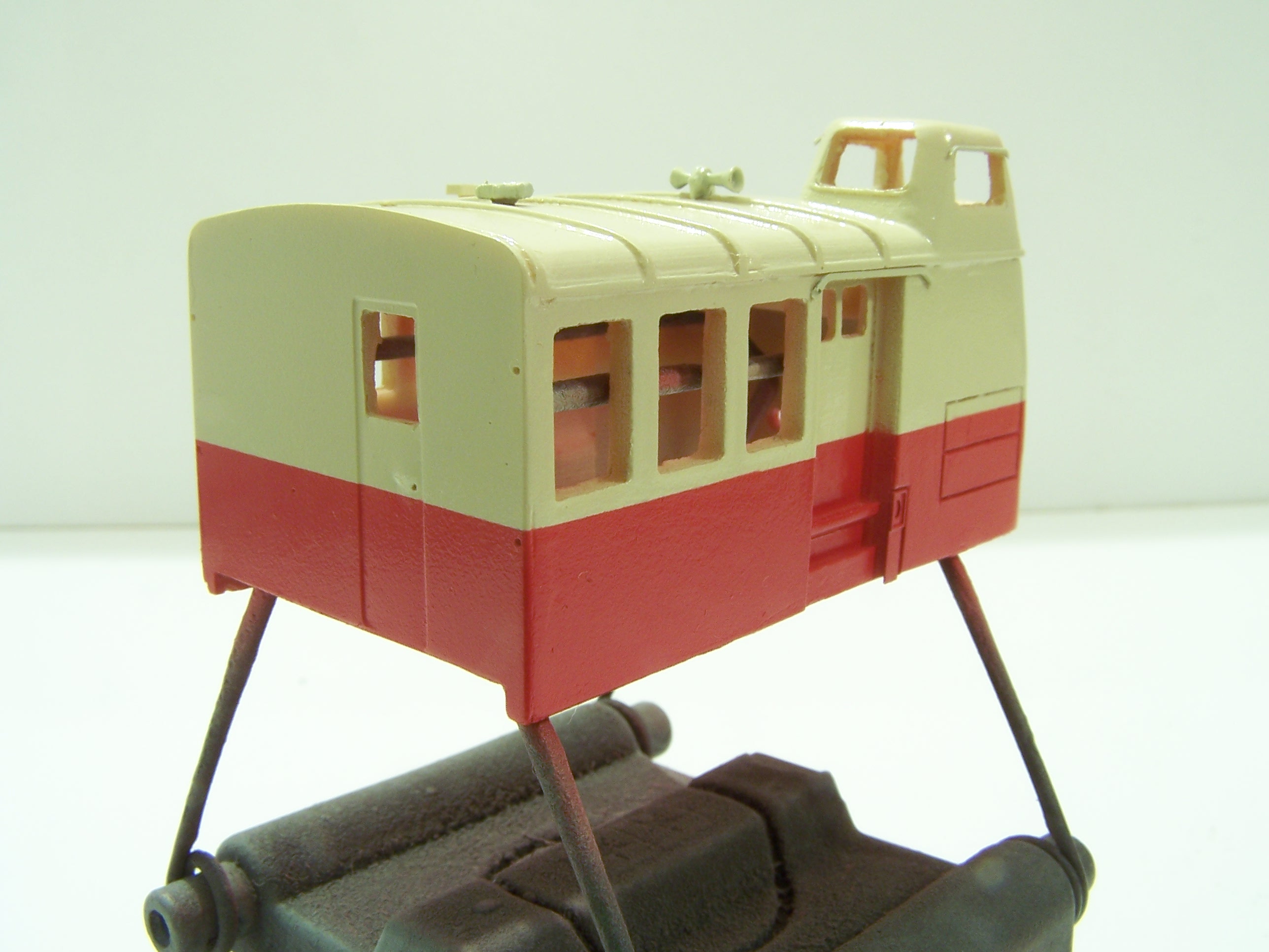

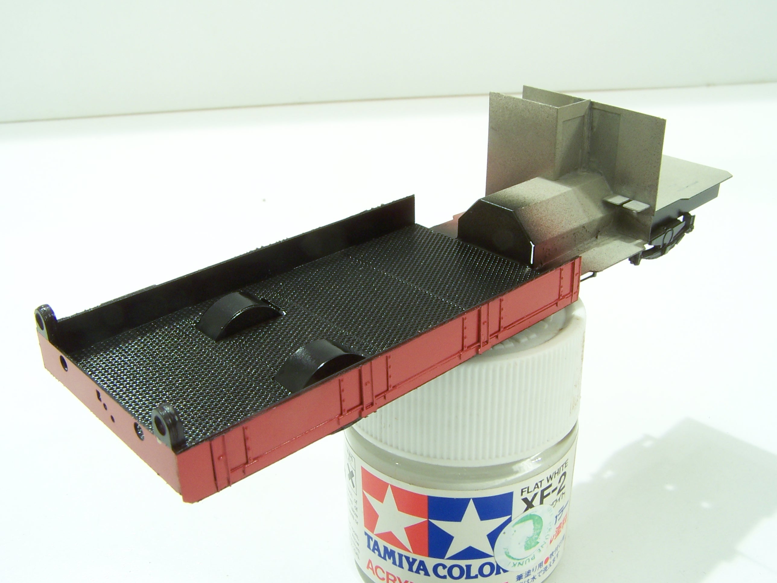

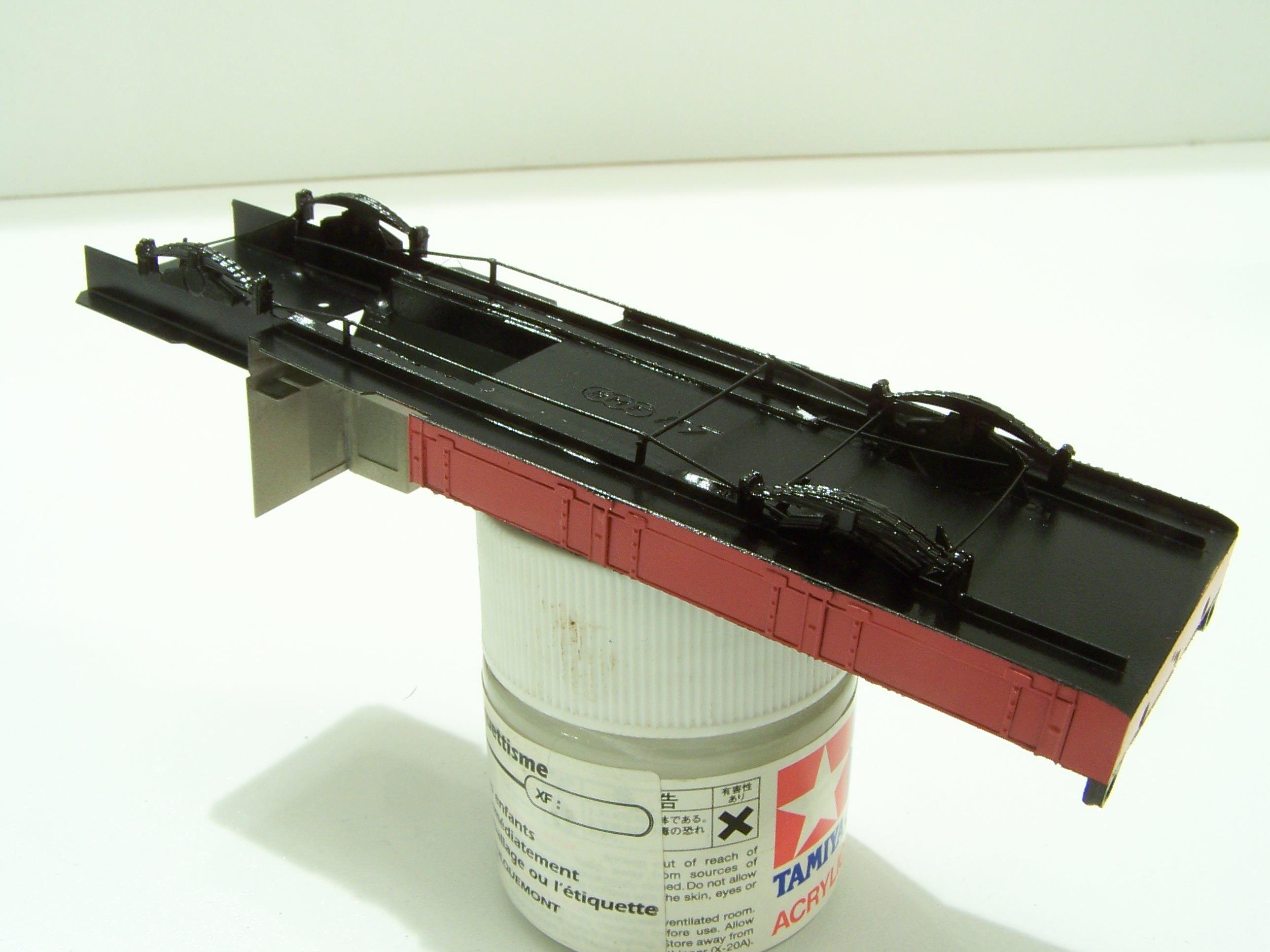

Après un copieux dégraissage à la lessive Saint Marc et un passage au four pour sécher le tout (30 minutes à 50°), j'applique une couche de primer phosphatant Railcolor sur l'ensemble.
Puis la livrée bicolore pour la caisse, d'abord, le crême autorail, masquage à la bande Tmiya, puis le rouge autorail et quand on enlève le masque :
Ainsi que le châssis, d'abord le rouge sur les cotés de la caisse, on masque puis le noir :
Voilà c'est tout pour aujourd'hui :dodo:
