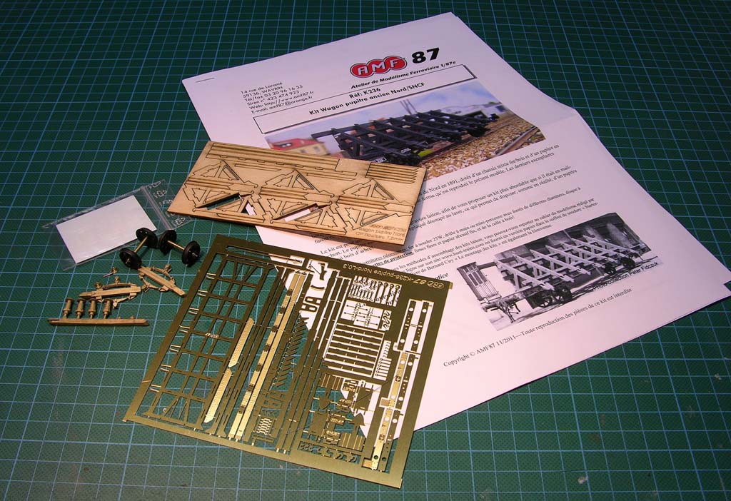

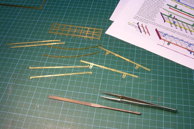

Voila un petit wagon au profil sympa et qui donnera une touche d'originalité sur les réseaux. Comme je travaille sur plusieurs fronts en même temps il me fallait un truc rapide et qui n'encombre pas l'établi pendant des semaines. A l'ouverture de l'emballage, on découvre une plaque de laiton, une plaque de contre plaqué découpée laser pour le pupitre, les essieux, la fonderie et tout ce qu'il faut pour réaliser le kit. Superbe, exactement ce qu'il me faut pour dégourdir le fer à souder, un kit de "5mn" pil poile pour une journée pluviale.
Photo AMF87

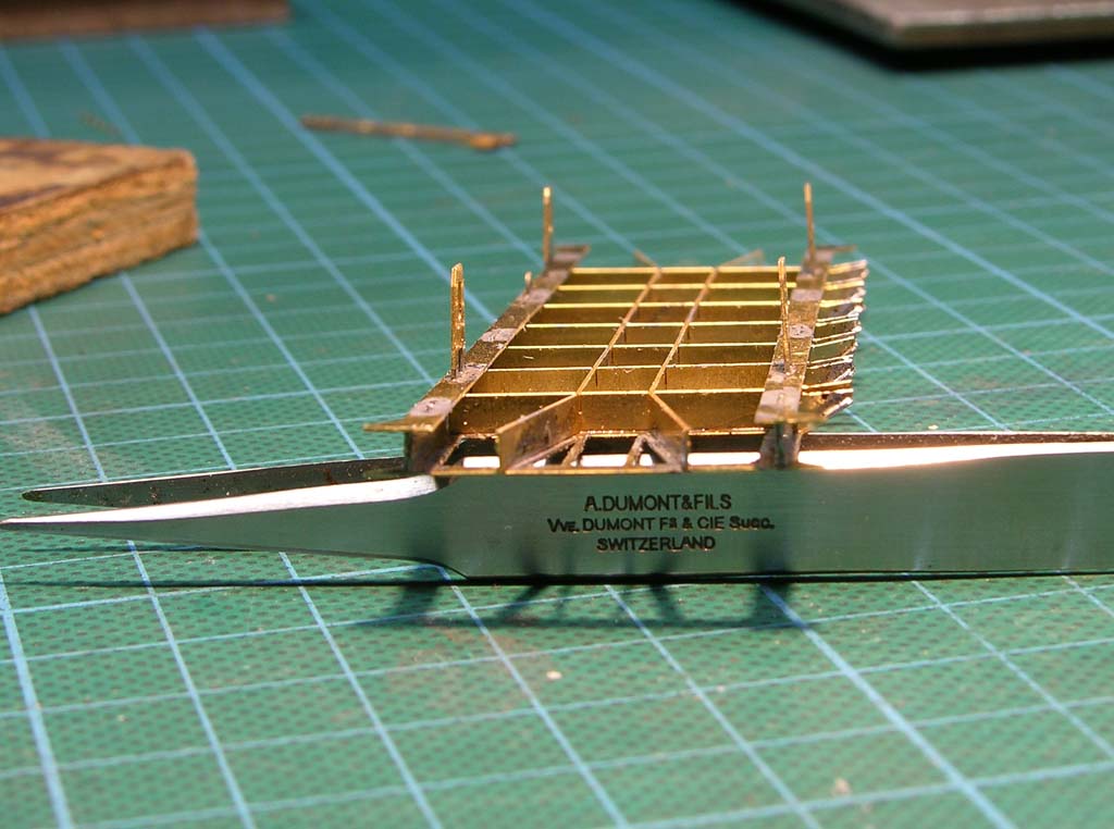

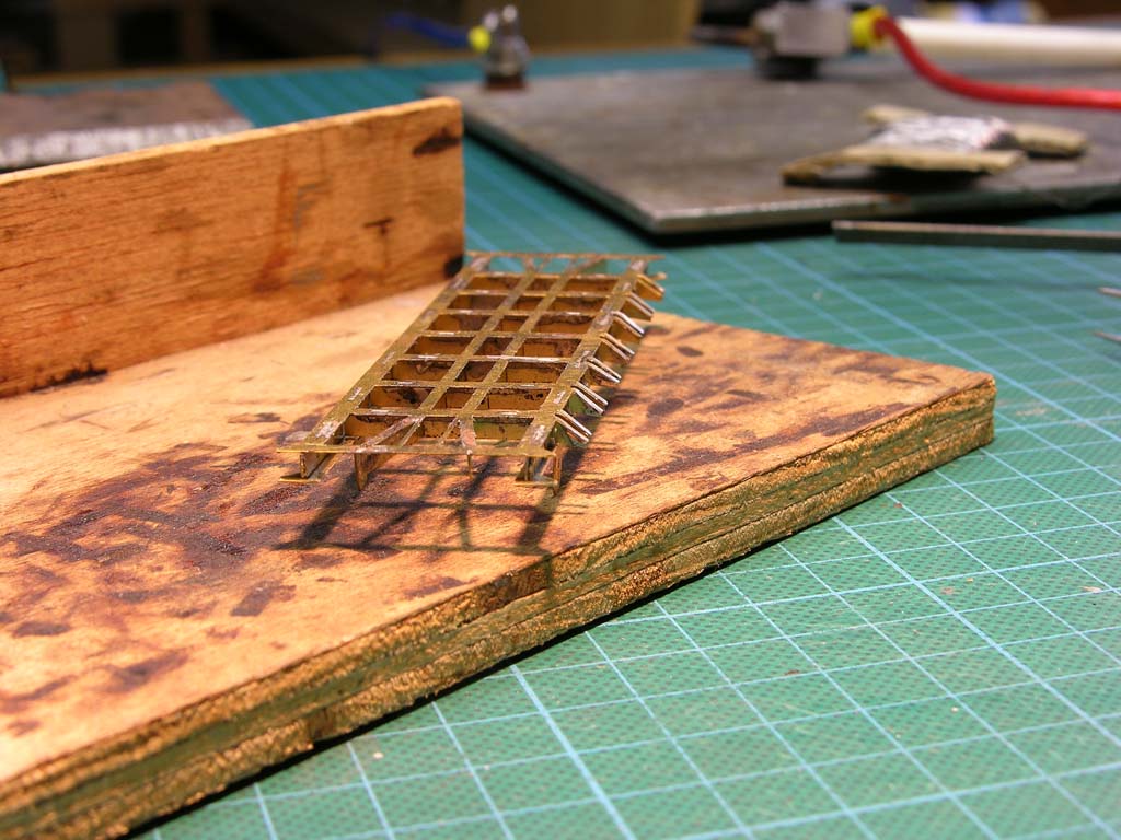

Premiers égrappages

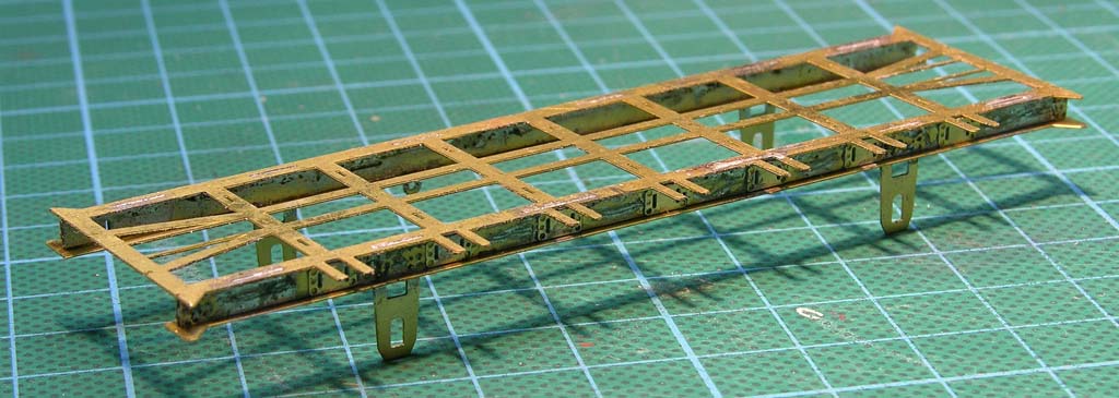

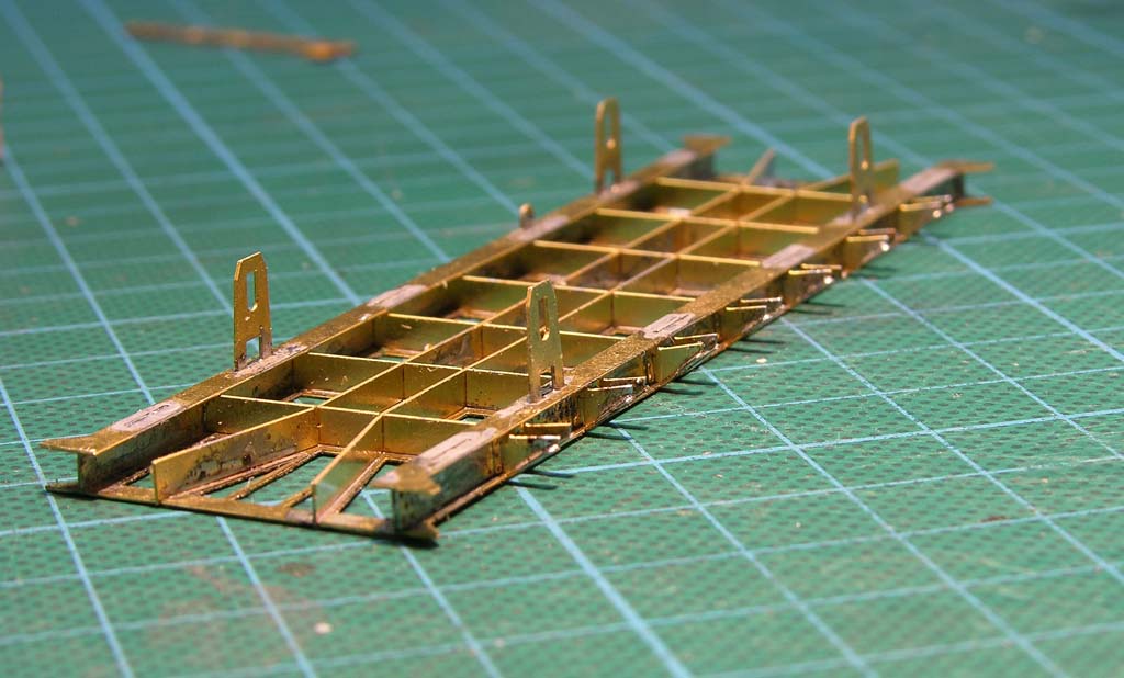

et hop c'est parti, brasure des pièces du châssis, bien repérer les différentes pièces qui ne sont pas tout à fait identiques des 2 cotés du fait de la présence d'un frein à main et des corneaux supports du pupitre.

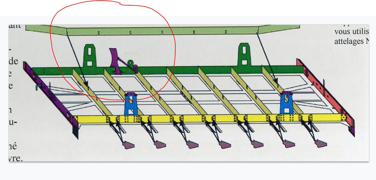

Il y a d'ailleurs une inversion dans l'image de la notice par rapport à la réalité,
Le tout doit être bien d'équerre naturellement et plan. Je me sert toujours d'un marbre pour vérifier que le châssis n'est pas de guingois soit une plaque de verre soit la plaque en inox qui me sert de masse pour la Sre.

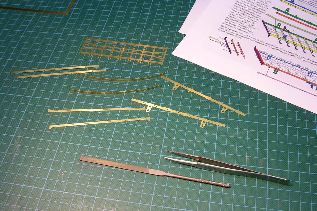

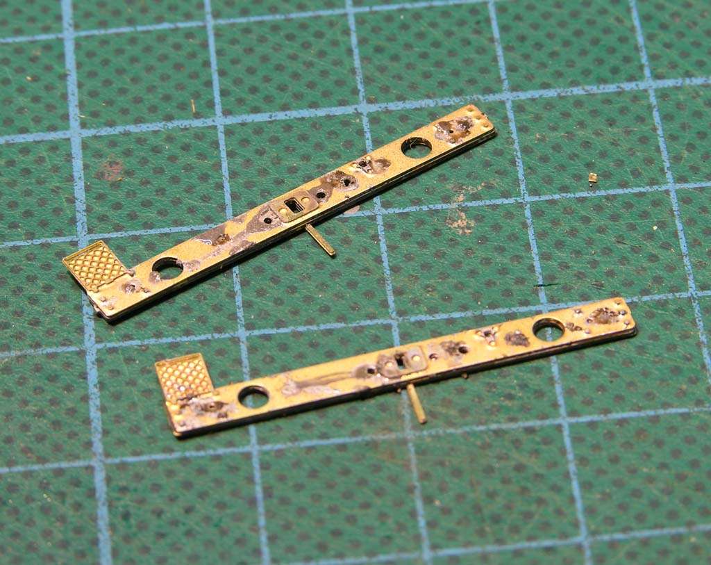

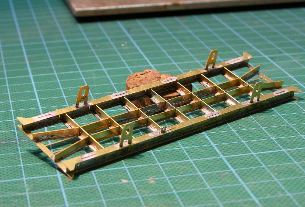

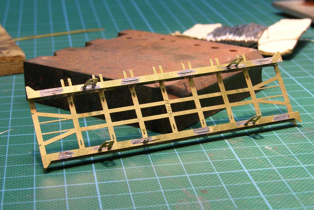

On continue avec la pose des renforts de châssis qui s'emboitent sans problèmes.

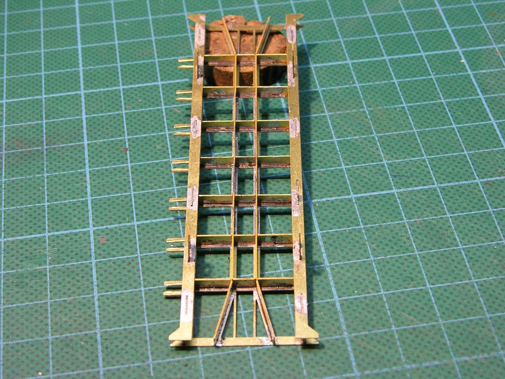

La pose des corbeaux de supports de pupitre, il fallait bien une petite difficulté dans ce kit. C'est un peut enquiquinant à mettre en place, il faut bien suivre la gravure et faire attention à tout bien aligner.

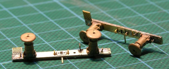

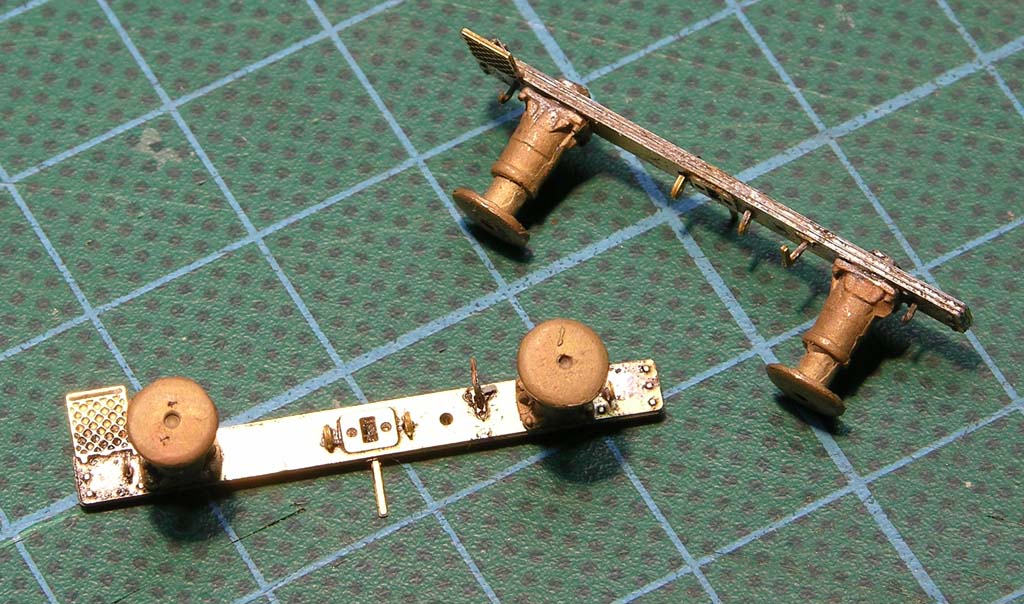

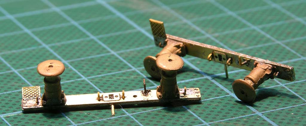

J'aime bien ne pas suivre exactement une notice. Je monte mes traverses de choc et je les équipes hors châssis.
