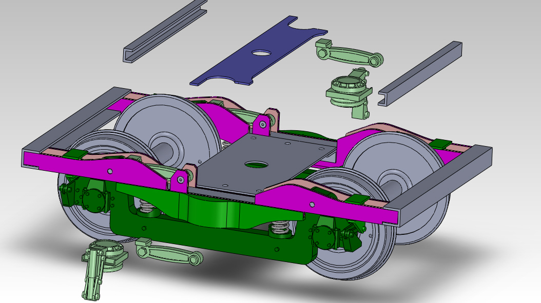

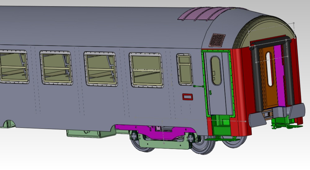

Pour mon 1er post, je vous présente mon projet actuellement en cours : la réalisation de 4 voitures couchettes UIC B9C9x en construction intégrale en laiton.
Je ne reprends pas tout depuis le début mais le projet est déjà assez avancé puisque j'en suis au stade des devis de fonderie.
La conception est faite grâce à SOLIDWORKS ce qui permet d'avoir une idée assez précise ... Bien sûr, comme je l'ai écrit ailleurs, pour l'instant tout cela n'est pour que virtuel, octets et autres pixels.

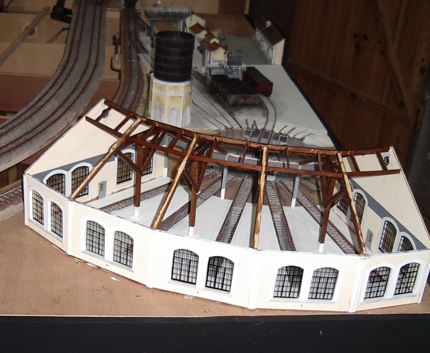

mesdames et messieurs sachez que François est le concepteur constructeur d'une incroyable rotonde échelle zéro développée sur le forum de la Pravda.
François, il faut sonner le rappel des maîtres de cette échelle comme HMC, 2B ou Met 43.

A vue de pif, sur tes captures d'écran, si chaque couleur est associées à une pièce, tu va avoir un sacré paquet de morceaux à assembler!
Par contre, vu la tronche de certaine parties, (vert pâle sur le dessin du bogie) ce ne sera pas que de la photo-découpe. Comment envisages-tu de réaliser ces pièces?

ceciflo48 a écrit:...sachez que François est le concepteur constructeur d'une incroyable rotonde échelle zéro développée sur le forum de la Pravda...
Superbe réalisation,dont je me suis largement inspiré pour réaliser la mienne, en H0, mais beaucoup moins "incroyable"

joseph a écrit:...!
Bonsoir Joseph,

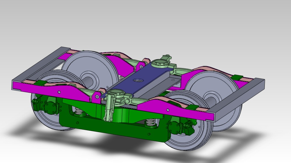

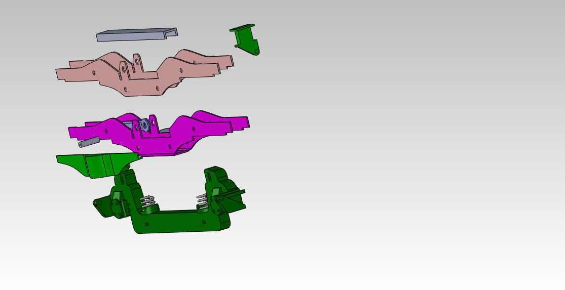

bien vu ! Ce sont surtout des pièces en découpe chimique. Je n'ai pas encore terminé l'assemblage "à plat" pour la réalisation des typons mais ça avance...
Je vais faire sous-traiter par "CHIMIC-METAL" qui m'avait fait toutes les découpes de la rotonde.
Sur le bogie, il y aura de la fonderie (pièces en tons verts sur le schéma sous traitée par Benoit SEMBLAT) pour :
- les balanciers;
- la tôle basse des longerons (avec le fameux arrondi)
- le bloc "suspension secondaire"
- les biellettes longitudinales
- le support "haut" des biellettes transversales.
Bref encore beaucoup de travail...

tu vas dire que je chipote, mais si c'est du zéro, c'est quand même visible: la pièce vert foncé qui comprend les boites d'essieu est en réalité constituée de deux tôles parallèles il me semble (à vérifier tout de même). A cette échelle, ça serait plus joli d'avoir ce détail. ;)
En même temps, je dis ça mais c'est pas moi qui me farci le boulot... :ange:
