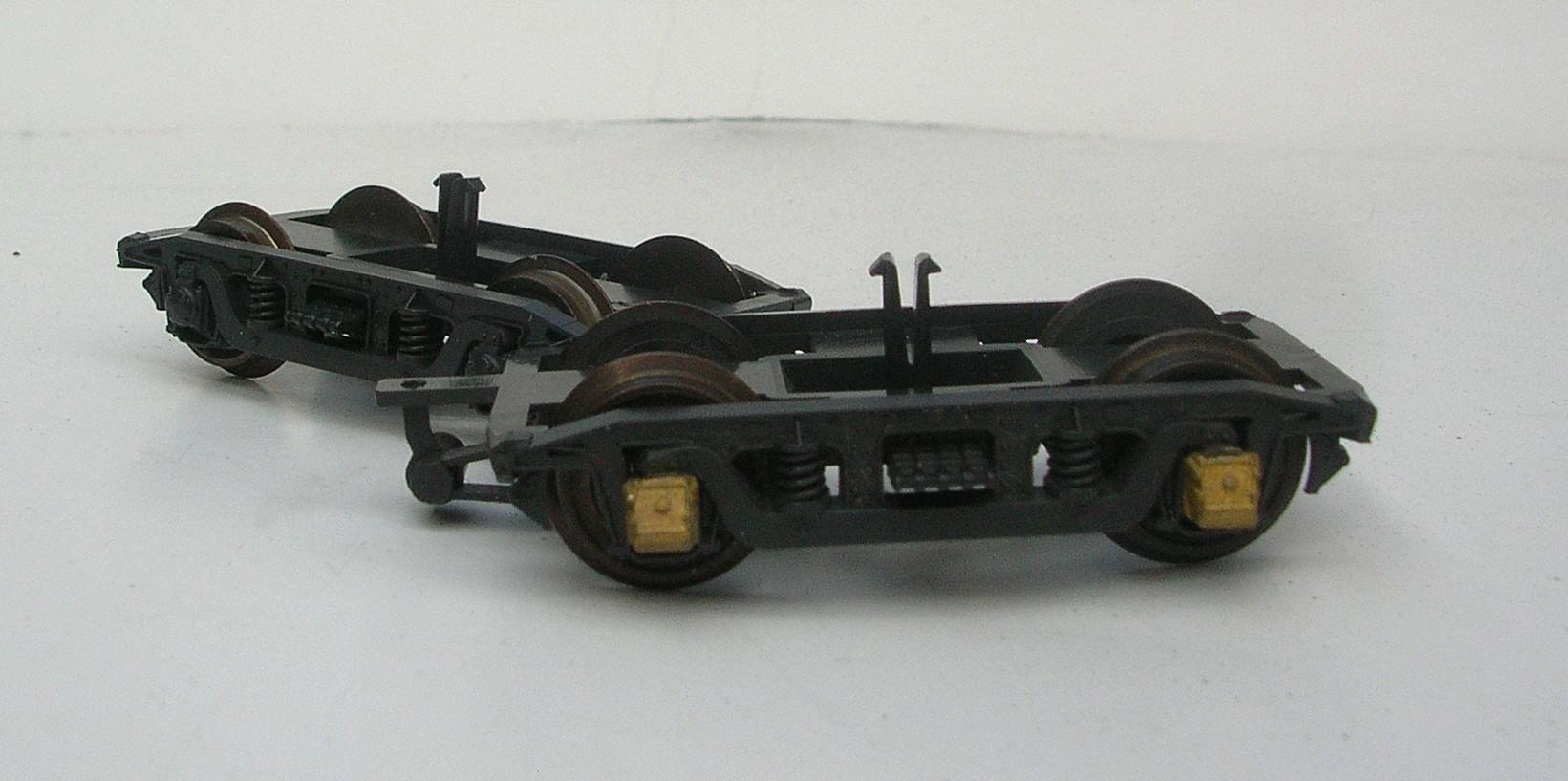

La suite:
Bricolage des bogies du fourgon avec remplacement des boites d'essieu:

Une question Olivier : d'où viennent les boîtes à huile que tu as posées sur les bogies ?
