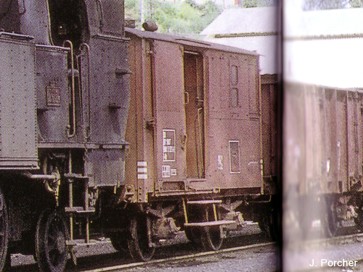

A la fondation de la SNCF ou après guerre, je ne sais, quelques exemplaires ont émigré vers d'autres régions et en particulier vers la région 4, puisqu'ils sont visibles à Capdenac, Ussel ou Laqueuille dans le années 60.
En marquages ép.III :

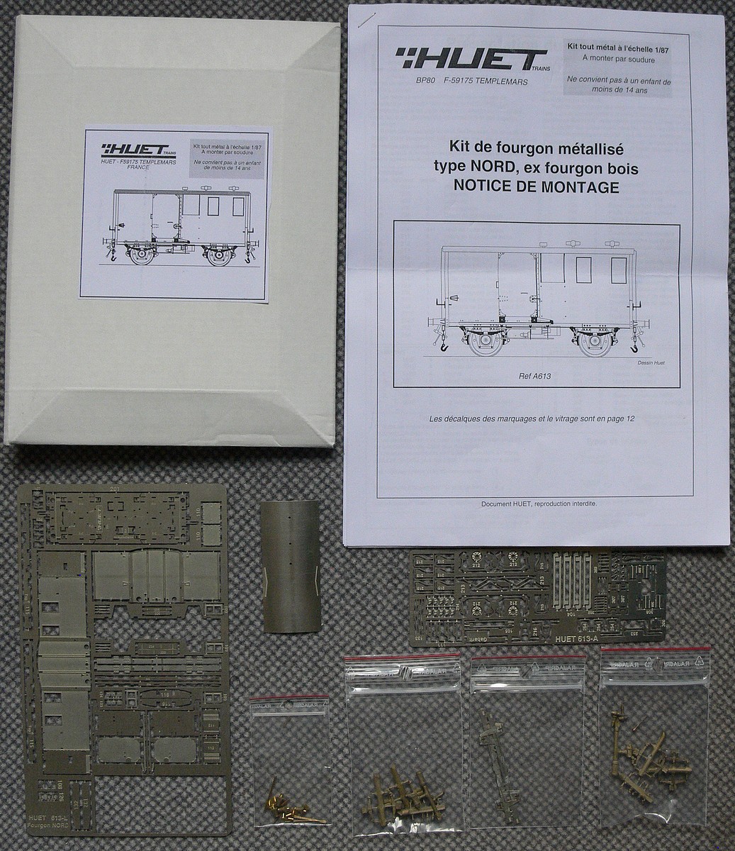

C'est le montage de ce kit que je vais essayer de décrire pour tous ceux qui possèdent un exemplaire dormant dans leur tiroir... :mrgreen:
Excellente présentation du kit, avec une gravure très fine. Bref un classique chez Huet :

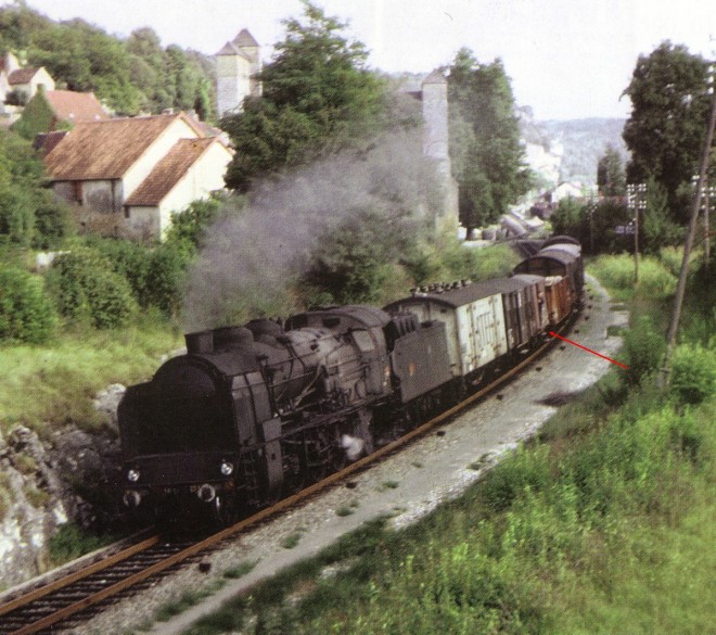

Tout à fait Éric, je n'en veux pour preuve que cette photo datant de 1963 :

popol32 a écrit:Tout à fait Éric, je n'en veux pour preuve que cette photo datant de 1963 :
Superbe photo ! Toute la nostalgie du temps où les "trains de marchandises" n'étaient pas encore passés par le laminoir de l'UIC et où chaque wagon était un poème ! :coeur1:

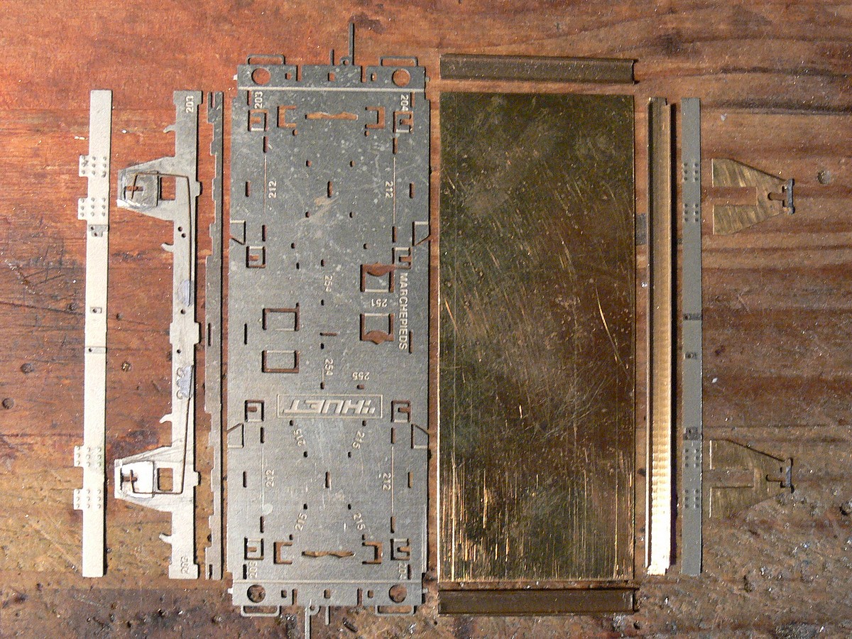

Ayant 2 fourgons à monter, un ép.III et un UIC, j'ai décidé de faire 2 châssis différents.
L'un sera une émanation directe du kit, car j'ai besoin d'un attelage Nem au moins d'un coté, et l'autre sera mitonné à ma sauce, car c'est mon vice... :ange:
Démarrage : à gauche le kit tout bête et à droite le début de mon bidouillage :

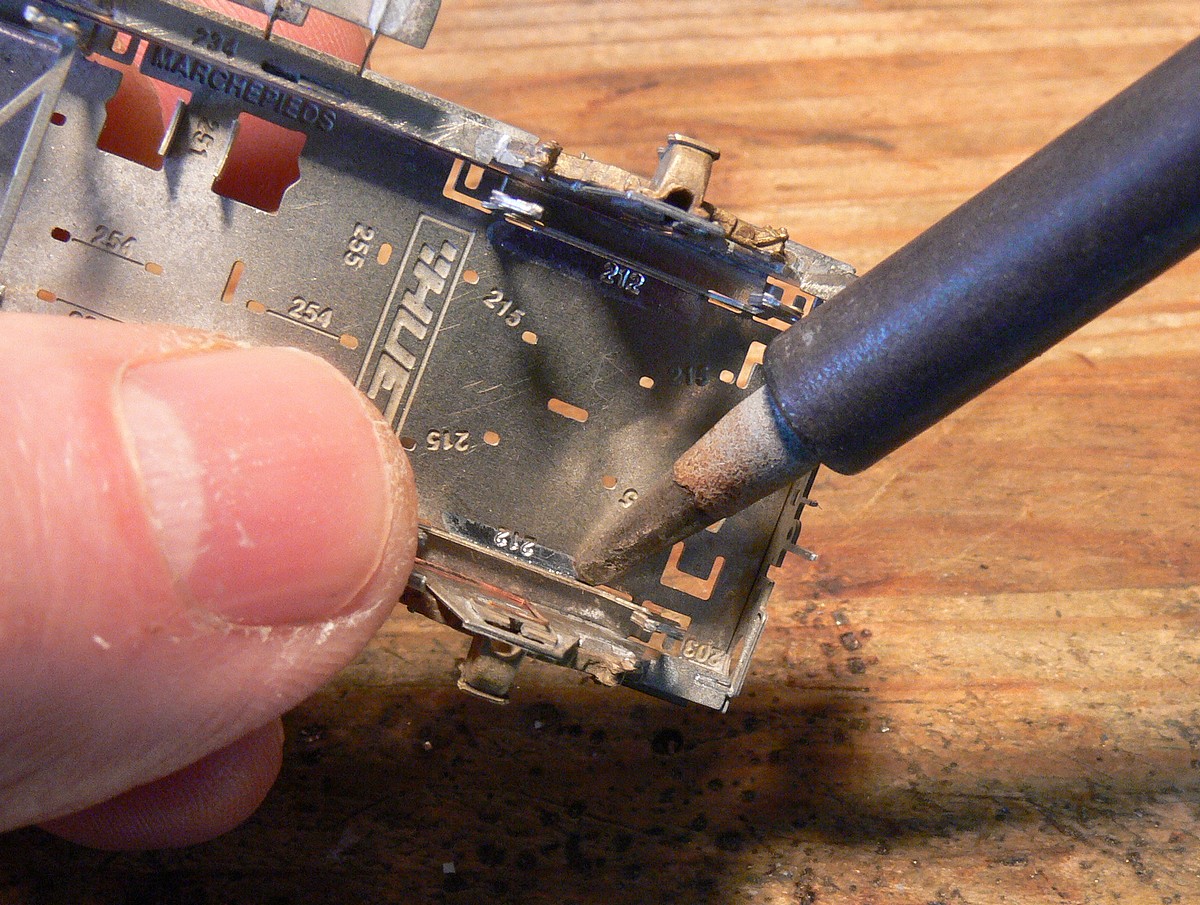

Commençons par le montage du kit.
Celui-ci n'appelle aucun commentaire particulier, les dessins et les explications de la notice sont clairs et il suffit donc de la suivre.
La numérotation facilite les choses pour le débutant, mais personnellement m'agace profondément, car même peints, les numéros se voient comme un nez au milieu de la figure...
Petit bémol, le montage des marchepieds n'est pas très aisé à mon goût, et d'autre part les emplacements pour souder les pièces sont assez larges, ce qui laisse moult interstices à remplir de soudure.
Cela montre que la conception du kit est bien antérieure au dessin assisté par ordinateur !

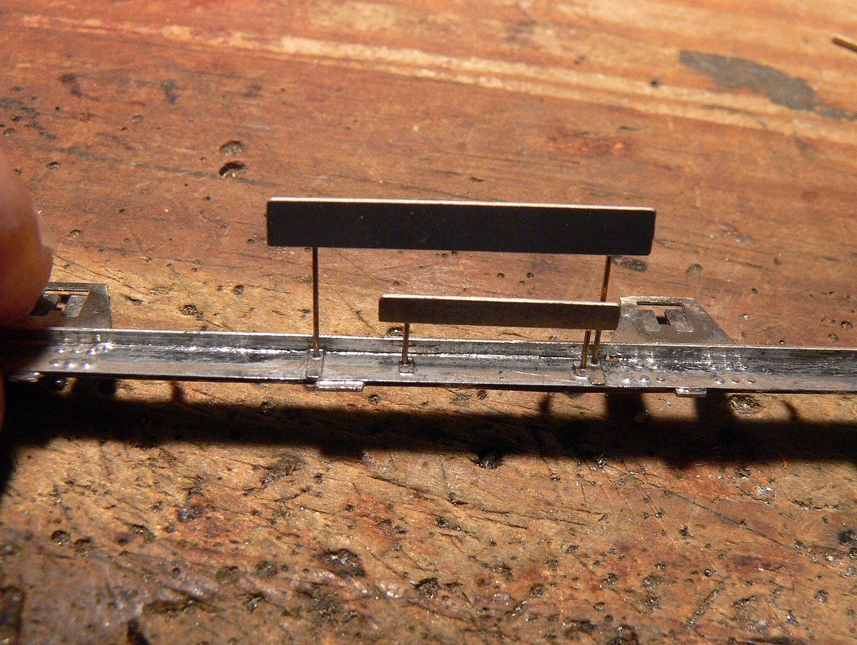

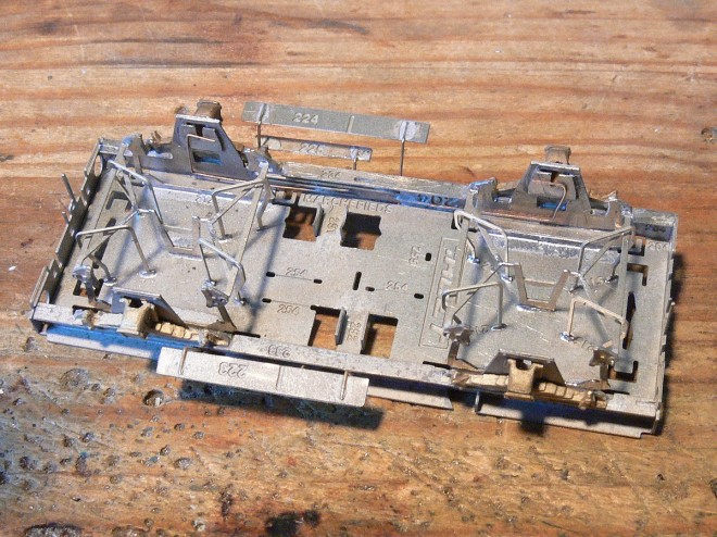

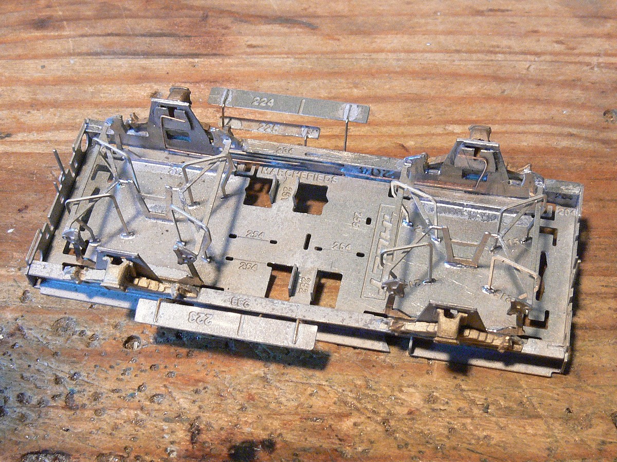

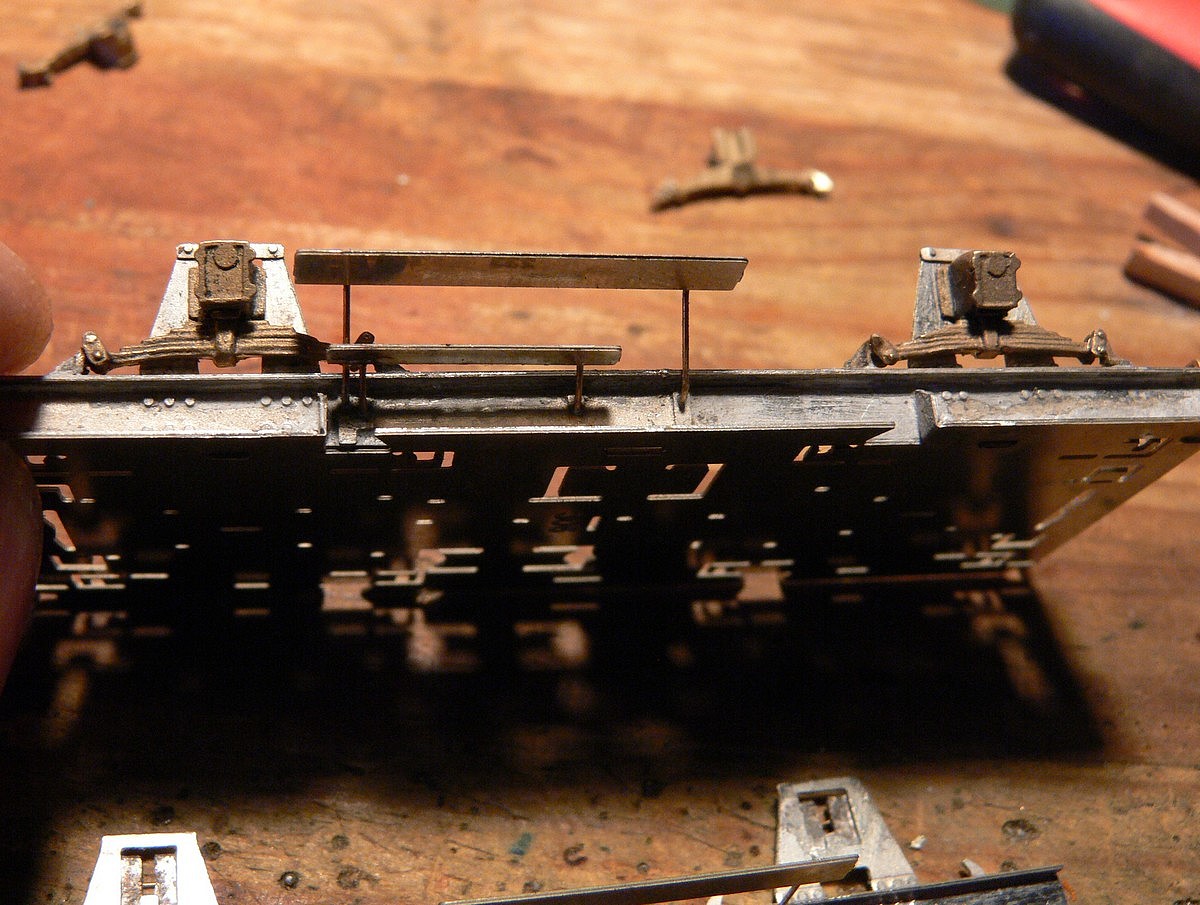

Montage des longerons et des combinés boites/ressorts sur la platine :

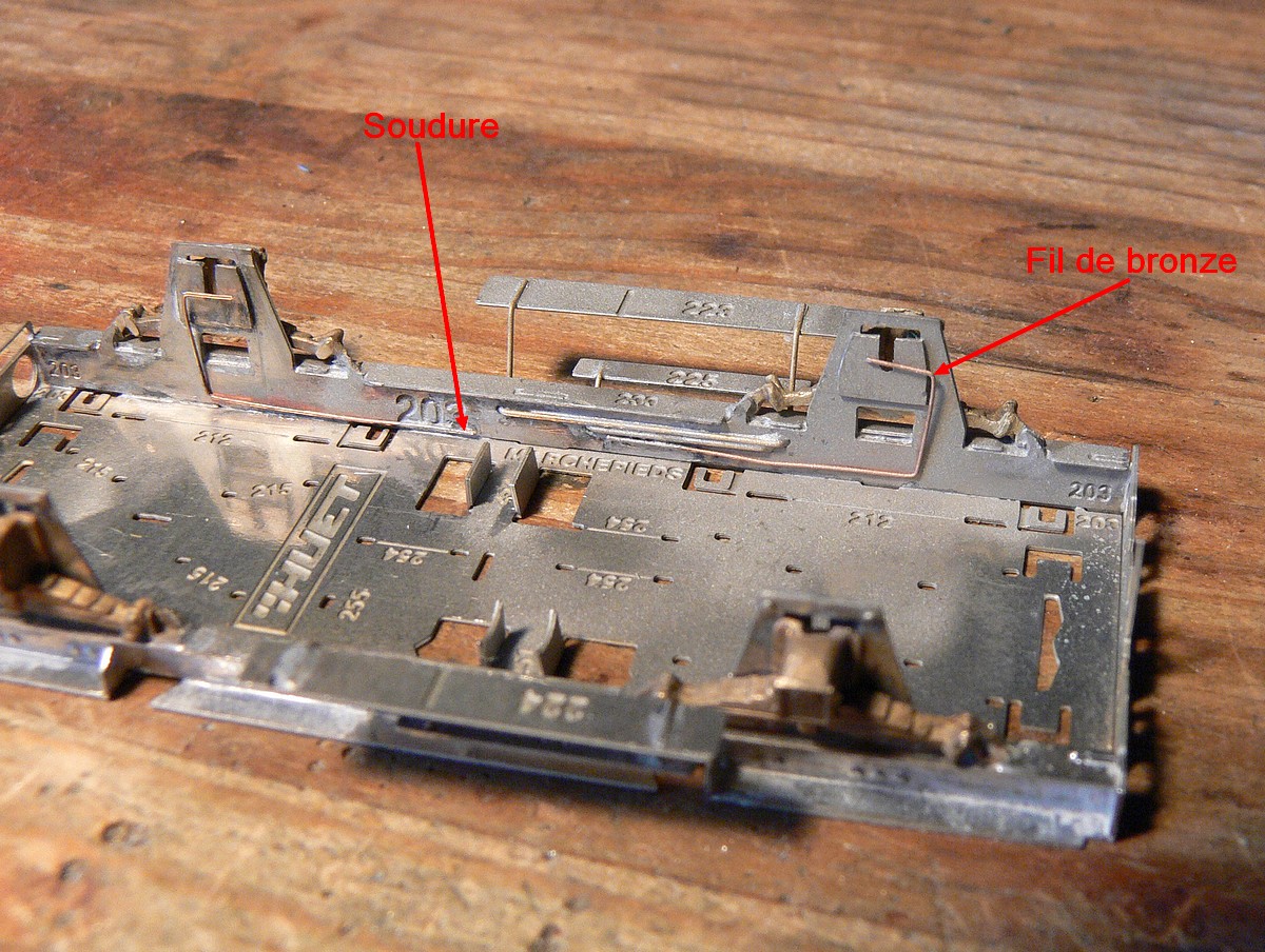

Ce que j'ai bien aimé, c'est l'apparition de nouvelles suspensions à l'aide d'un fil de bronze, dont le fonctionnement semble très doux : il faudra voir à l'usage...
Après le montage du système de frein, on a la base du châssis du fourgon :
