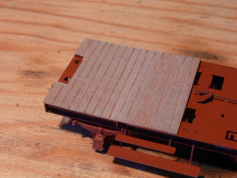

En attendant de recevoir de la part de G. Huet les essieux qui vont bien, j'ai peindu la première petite bestiole.
Le primaire d'apprêt en premier lieu :
Le fichier joint 00.jpg n’est plus disponible.
Puis la teinte UIC et les marquages :
Le fichier joint 01.jpg n’est plus disponible.

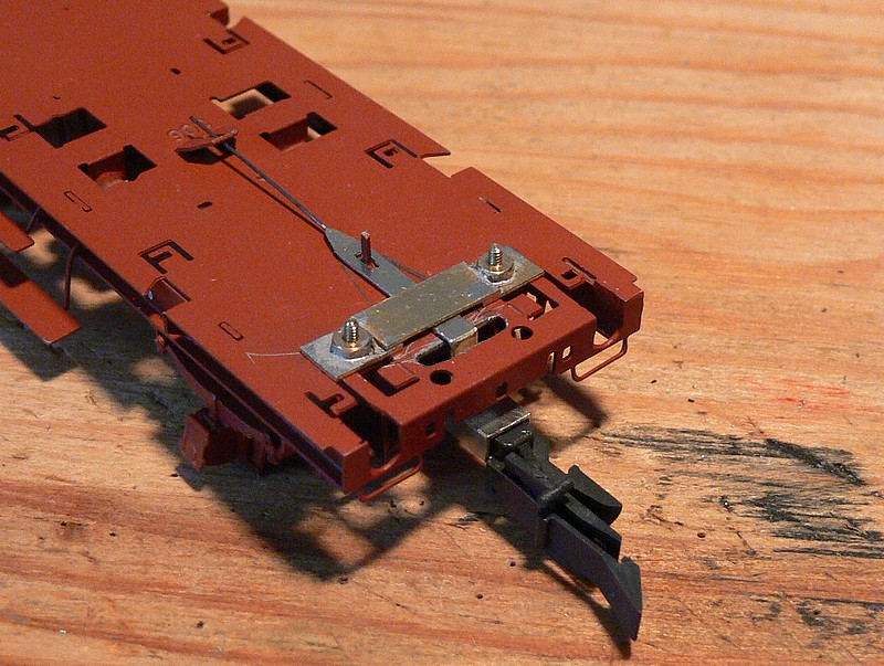

J'ai finalement ajouté une bride démontable pour le boitier NEM, dont le ressort de rappel est confectionné à l'aide d'une corde à piano de 0,3 mm :
Et hop un petit plancher, en attendant de le voir sur ses roues !
