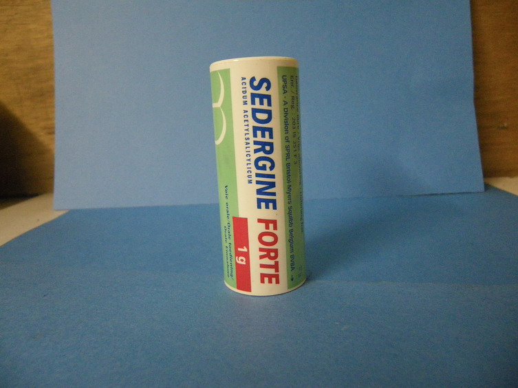

Bonjour le Basque ;) ,la cuve est une récup de kit Faller(j'ai une grande boîte à brol :siffle: )mais on peut faire avec ceci..............c'est juste et j'ai du découper léger..............léger
pub non payée :ange2: et cerise c'est la bonne mesure intérieure (diamètre 30 mm),reste à couper à la bonne hauteur...........un petit schéma pour les intéressés
A plus :shock:

par Le Basque
De l'autre coté de la frontière nous avons aussi des tubes de ce genre. Merci pour l'idée !
