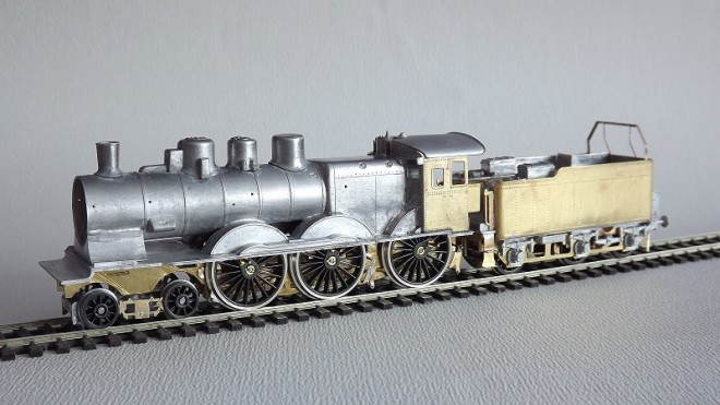

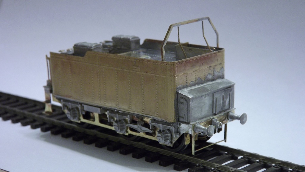

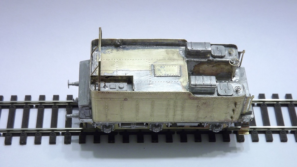

DJH Model loco propose les deux versions des cette locomotive, avec tender 22A et 35B. Je vous propose de vous montrer mon premier montage d'un kit DHJ, soit la 1-230 K avec tender 22A, 1èresous série. J'ai débuté par le tender, non pas par facilité mais simplement parce qu'il est en laiton et que je n'avais pas le nécessaire de soudure pour métal blanc.

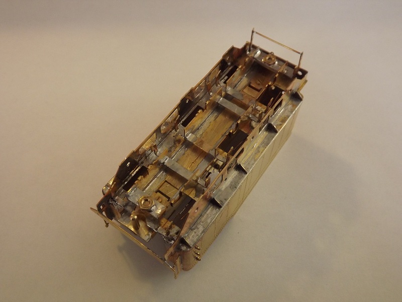

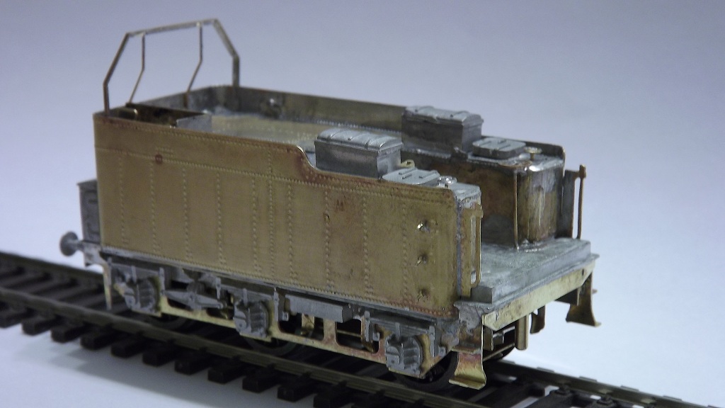

Le montage se fait sans difficulté, vraiment. Tout se monte en suivant la notice avec toutefois une petit modification. Je compte faire une machine dans sa version année 50/60 et donc j'ai ajouté le TIA non prévue dans le kit. J'ai également refait l'arceau de gabarit en cornière (micro-modèle) car celle d'origine est trop basse de 5mm (ck croquis J-Gillot).
Voilà pour l'instant mon montage :
J'ai rendu le châssis démontable en perçant à deux point pour y montrer un système vis écrou. Ceci afin de pourvoir y placer un décodeur(dans la caisse à eau).
Remarquez le TIA et sa tôle de protection. Peu de photo exploitable d'un 22A attelé à une 1-230 K, j'ai donc calqué sur les 22A (identique en tout point) attelés aux 1-230 B.
Voilà pour l'instant, j'ai encore deux trois bricoles à faire comme les mains courantes derrière le tender, support de lanternes, porte fanion marche-pied au niveau du coffre ...et un chargement charbon. Viendra ensuite le montage de la locomotive :cool:

Fil qui s'annonce passionnant et qui tient ses promesses dès le début!! Bravo Greg!
Le montage de ton tender est parfait!!!! les détails comme le TIA et sa tôle font tout le réalisme du modèle fini. Très chouette! :cool: :cool:
La suite!!!!

Re: 1-230 K EST - Kit DJH MODEL LOCO
Messagepar Boxpock
28 Jan 2013, 00:09
Merci Olivier, je suis très d'arriver à ton niveau. Le montage est correcte, tout est d'équerre mais la soudure au métal blanc, faut encore un peu d'entraînement, je n'ai pas encore trouvé la bonne température. Je suis à 180° et la soudure fait encore de petit pâté , ne file pas correctement par moment, malgré un bon passage de flux + le nettoyage/brossage des pièces au préalable (j'arrive à lisser mais en chauffant un bon moment et avec un apport en flux pour MB). Je vais faire un autre essai sur des chute jusqu'à 200° pour voir (à 180° le MB ne fond pas du tout :cool: ). Cependant ces T° me paraissent assez élevées. Mais bon, malgré cela j'ai un travail propre, sur les photos, on voit bien où l'étain a filé grâce au flux, ça n'y parait pas mais la couche est infime et ce n'est pas empâté :mrgreen: Mais un e bonne chose pour souder le MB dessus.
La locomotive s'annonce bien je pense :cool: J'espère avoir un résultat aussi propre (ou tout du moins le plus proche) que sur tes kits (voir ta 231A :coeur1: )

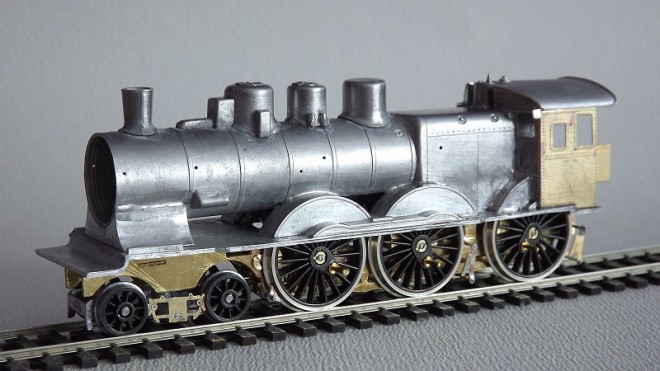

Messagepar Boxpock
30 Jan 2013, 15:41

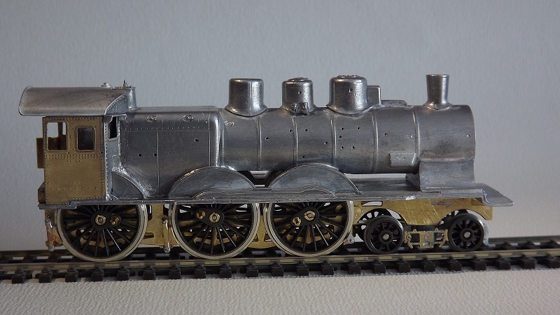

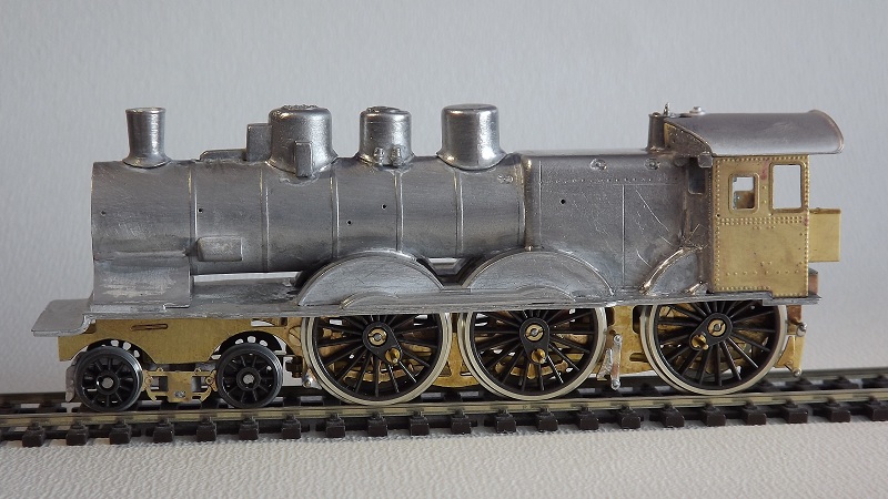

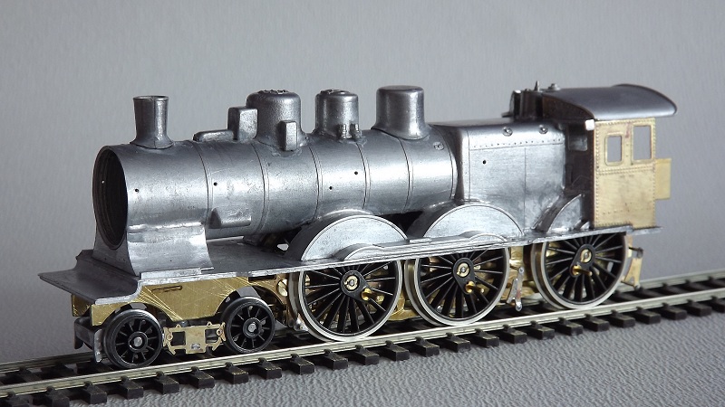

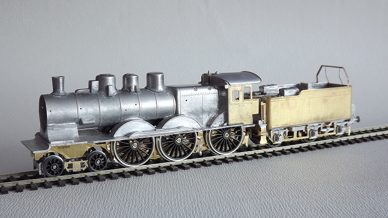

Voici le stade où j'en suis sur le kit pour l'instant. Le tender est fini à 95%, j'ai commencer la loco. Le châssis est la chaudière sont montés dans en gros. Je dois commander des pistons de prise de courant (ou en faire avec du fil de bronze, ça j'ai) pour le châssis, ça me bloque pour monter l'embiellage. LA chaudière et le tablier sont monté, maintenant, ce sont les détail et toute la tubulure à faire :cool:
Sur les photos, avec la macro, cela donne l'impression que les soudures sont empâtées mais ce n'est que la différence de couleur entre cette soudure et le métal blanc qui fait ça. Elles sont bien lisses :cool: Par contre j'ai des différences de côtes assez importante sur diverses pièces, ainsi le couvre-roue collés à la cabine m'ont donné du fil à retordre :(
Messagepar Challenger60
02 Fév 2013, 17:12
Eh bien!!! :shock: Nickel le montage de la structure de la loco!!!!!Tu disposes maintenant d'une base impeccable pour la suite du montage!
Une petite règle pour les tuyauteries et mains courantes: les mains courantes en maillechort dressé et les tuyauterie en fil de laiton recuit (juste porté au rouge avec une flamme)
Il me semble aussi qu'il faut faire attention à un point que l'on rencontre souvent sur les kits ML: les cylindres sont solidaires du chassis (pièces en MB qui s'enquillent dans les longerons) mais la représentation du dessus de cylindre est sur le tablier, donc:
-il faut faire attention que le bas de cylindre plaque bien contre le tablier lorsque chassis et superstructure sont assemblés
-il faut bien positionner les dessus de cylindre sur le tablier pour qu'il soit bien en face du bas de cylindre qui vient avec le chassis
La suite!!!!!! :applause:

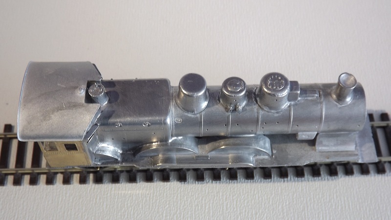

Messagepar Boxpock
02 Fév 2013, 19:26
Et oui Olivier, J'ai bien avancé depuis, la chaudière est fournie de toute ses pièces. Je n'ai plus qu'à faire les tubulures :D . Cependant, j'hésite à monter l'ACFI RM sur cette version car comme dis la 230K125 était (sui je suis bien J. Gillot) pourvu d'un réchauffeur. Si non et bien il y aura entorse à la réalité car je poserai les plaque fournies avec le kit.
Pour les cylindres, oui j'ai bien vu l'astuce :cool: .....
Ensuite je m'attaquerai à la mécanique :siffle:
Boxpock

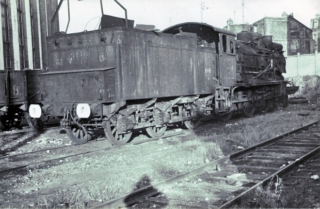

Messagepar ymarly
03 Fév 2013, 12:56
Ca peux peut être aider ...
230K195 en AA à Noisy le Sec (photo schnabel, collection YM)
Yves
Modifié en dernier par Rodolphe le 03 Fév 2013, 14:24, modifié 1 fois.
Raison: Image mise en ligne sur le serveur. Merci d'utiliser si possible les pièces jointes ou la galerie.
ymarly
Messages: 16
Âge: 60
Enregistré le: 05 Aoû 2012, 23:17
Messagepar Boxpock
03 Fév 2013, 15:13
Merci Yves pour cette photo inédite :cool: On peut remarquer que ce tender possède un modèle de tampons, inédit lui aussi, il n'est ni EST (enfin je crios) ni OCEM. Par contre je remarque que les 22A des 1-230K n'ont pas les mêmes montages que les 1-230B. Il n'y a ni mains montoires sur le coffre ni marche-pieds sous celui-ci.
Enfin, on voit un point éclairci, le TIA et sa tôle de protection :cool: Vu de derrière, c'est pas banal.
