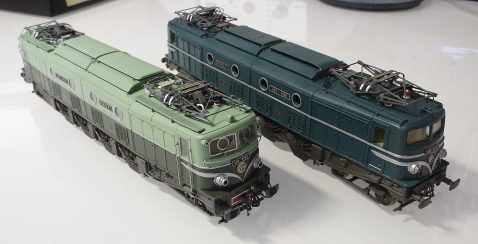

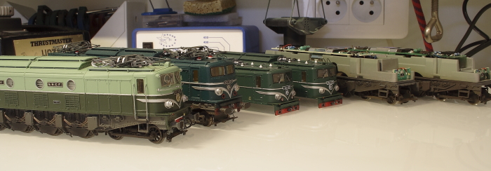

Bonjour à tous, quelques nouvelles du chantier 2D2 :
La 9104 (ex 9109) est presque terminée, manque la fibre optique dans les phares, le tonnage et une patine légère
La 9128 (ex 9135 jouef) doit être équipée cet après midi de leds et d'essuie vitres
La 9109 et la 9105 attendent leurs plaques puis une patine, les châssis sont finis depuis un moment
A plus :D

La 9100 en version d'origine, c'est sur base Roco?? :shock: En tout cas belle cavalerie. Si tu peux nous en dire plus sur les travaux effectués....! :cool:
