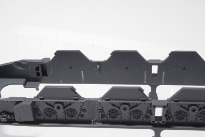

2. Remise des flancs (plastiques) du châssis à 5 sablières et modification des différentes conduites pour les rendre plus conformes,

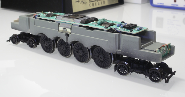

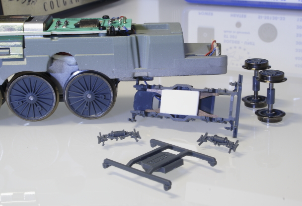

Phase 1 : c'est la partie de loin la plus simple, il suffit de démonter complètement la machine afin de n'avoir plus en main que le châssis métallique équipé de ses 2 bogies.
A ce stade il faut à laide d'un tournevis fin, ôter les barres de retour de courant. Afin d'assurer le maintien des essieux, j'ai remplacé ces pièces par de la CP (ép : 1 mm) qui est simplement enserrée dans le bogie.
Après cela, il suffit de peindre le tout en noir, mat pour ce qui me concerne avec un vernis satiné. Et voilà pour l'étape 1.

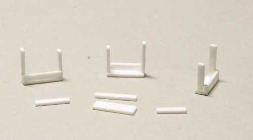

Les marchepieds Roco n'étant pas conforme à la version d'origine, j'en ai donc confectionné avec des profilés Evergreen ref 124 et 122.
La ref 124 sert de base au marchepied : 6 mm de longueur
La ref 122 constitue les montants qui mesurent respectivement 4 mm et 5 mm de long, mais également la contremarche du marchepied d'une longueur de 6 mm. L'ajustement de la longueur des montants se fera lors du montage sur le châssis. Je n'ai rien inventé cette méthode et tirée de VF N°58 (modif des 2D2 5500 Jouef). Prochaine étape, confection et mise en place des sablières manquantes. A plus :coucou:

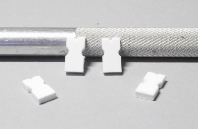

Ce soir confection des coffres de sablières et préparation du châssis. Pour cela il faut araser l'extérieur du châssis de manière à pouvoir coller les coffres et araser à l'intérieur l'excroissance qui sert à maintenir ce qui représente le système de freins afin de pouvoir y positionner les conduites des sablières comme nous le verrons par la suite . Sur la photo ci-après, cette excroissance n'est pas encore enlevée.
Pour la confection des coffres, j'ai utilisé le profilé Evergreen n°168 qui est juste à la bonne largeur pour recevoir les caches des coffres. La longueur de coupe est de 9mm. Il faut diminuer l'épaisseur du profilé de manière à obtenir une épaisseur totale; y compris châssis; de 3 mm.
Il faut également réaliser les encoches latérales avec une lime ronde et l'encoche supérieure avec une lime triangulaire.
