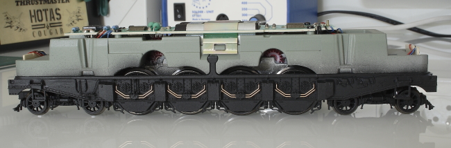

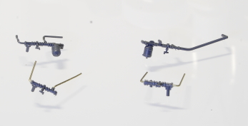

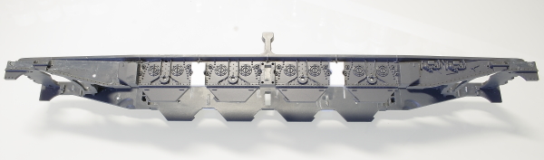

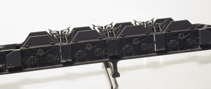

Suite des opérations : collage des coffres, mise en place des sorties de sablières et modifications des conduites.
Après avoir arasé la partie basse de la cornière rivetée du châssis, les coffres sont collés et ajustés en longueur en prenant exemple sur le coffre central. Il faut également arasé toutes les conduites sur la partie droite et gauche de chaque flan de châssis.
Pour les sorties des sablières et les habillages des coffres, il faut se procurer les références suivantes chez Roco :
4 x ref 123104 : sorties des sablières
4 x ref 123106 : habillages.
Pour les sorties des sablières il convient de diminuer leur épaisseur afin de pouvoir les coller à l'intérieur du chassis, avant à droite, après à gauche.
N'ayant que des photos et pas de plan précis j'ai représenté au mieux les conduites figurant sur les machines d'origine en partant des pièces existantes, avant en haut, après en bas.
Voilà tout est prêt, demain assemblage des différents éléments, apprêt, mise en peinture noire, remontage ,patine et le châssis est terminé.

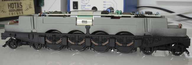

Messagepar raiden
28 Juil 2013, 16:13
Voilà, le châssis est terminé, reste la patine.
Place maintenant à la caisse ...

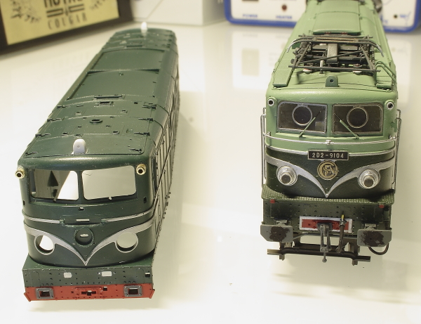

Phase 3 :

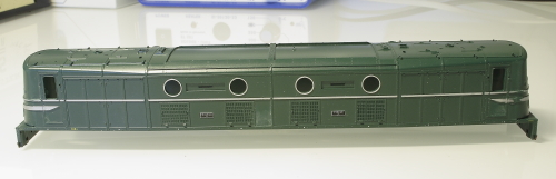

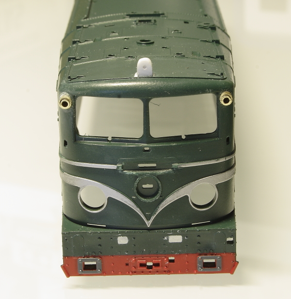

Sur la caisse il faut tout d'abord araser sur les faces latérales :
les poignées de portes qui sont sur la bande alu pour une version d'origine,
la plaque recevant le nom du dépôt, sachant que sur des photos, certaines machines ont cette plaque et d'autres pas,
le joint provenant du moule entre les faces latérales et les faces frontales.
Sur les faces frontales, araser le contour de la plaque recevant le numéro de la machine, celle-ci sera remplacée par des plaques interfer. Il faut également boucher les trous recevant les coffres contenant les perches de mise à la terre. Pour les optiques, j'ai alésé avec un foret de 2.5 mm les trous existant. Du tube laiton de 2.5 mm et de longueur 4 mm vient figuré les phares. Il faut faire ressortir le tube de 1 mm.
Reste maintenant le plus délicat le perçage des fanaux, j'ai bien essayé de faire en vain :mur: un gabarit de perçage sans succès. Il faut se lancer et avoir le compas dans l'œil :gne: ...
Je vais donc en rester là pour aujourd'hui
A plus :dodo:

Messagepar manette-z
28 Juil 2013, 23:05
Ça avance bien :cool: . Pour ce genre de perçage difficile, mes expériences malheureuses m'ont fait oublier les gabarits. Je marque l'emplacement précis avec la pointe d'un couteau, puis perce ensuite à 0,5mm. J'agrandis le trou avec des forets de taille croissante. Cela permet de se récupérer en cas de décentrage (pointe d'une lime ronde). J'ai aussi pris des forets et mini perceuse de qualité honnête (avec réglage fin de la vitesse), ça aide. Au pire, un profilé EVG et de la cyano, puis on recommence :ange2: . Sur une zone torturée comme le pavillon de cette batteuse, faut pouvoir rester calme.

Messagepar raiden
29 Juil 2013, 16:45
Ok PK204, c'est bien noté. Je ne suis pas très fort :bof: en histoire ferroviaire . A défault de 6500, ce sera donc peu être les 7100 que Manette-z nous réserve pour la rentrée. ;)

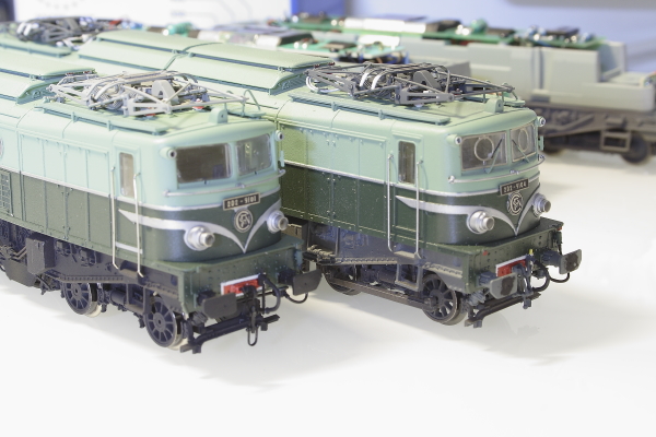

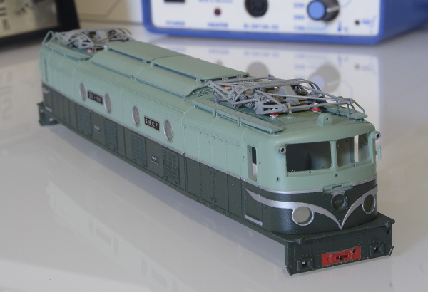

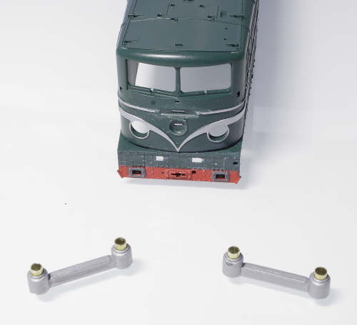

Revenons sur la face avant de la machine. Le perçage des fanaux s'est effectué en utilisant la méthode préconisée par Manette-z, c'est d'ailleurs comme cela que j'avais procédé pour la 9104.
Les fanaux sont constitué de tubes laiton de 2 mm x 4 mm (longueur) dans lesquels viennent se coller des tubes laiton de 1,5mm x 3 mm (longueur). Les premiers sont collées à la cyano en s'assurant bien que ceux-ci sont axés en y insérant un foret qui permet de vérifier leur bon positionnement. Il faut les ajuster en longueur de manière à ce que le tube sorte de la caisse de 3 mm sur sa partie la plus visible. Ensuite, il faut coller à la Microcristal klear les tubes de 1,5 mm qui dépassent des tubes précédent de 0,5 mm.
Le capot cachant les avertisseur est réalisé en profilé EVG (cf VF n°58).
Voilà, reste à réaliser les portes drapeau, dans des chutes de grappes de photo-découpe, qui équipent chacune des faces et ensuite place à l'aérographe .... :bave: enfin ...
J'ai utilisé un apprêt de finition Mrs Surfacer 1000 et ensuite la caisse a été intégralement peinte en couleur Alu ( Alclad 2 Lacquers ALC-106). De toutes les peintures alu que j'ai utilisé, ce sont celles de cette gamme qui à mon sens donne un rendu inégalable. Après un masquage de la partie supérieure, vient le vert 306 (Railcolor P107) et enfin le vert 314 (Railcolor P151). D'après l'ouvrage de D REDOUTEY, les lanterneaux qui étaient à l'origine en gris tourterelle 805 ont été très vite repeint en vert 314, j'ai révisé mon histoire :mrgreen: . C'est cette version que j'ai choisi de reproduire. Les équipements de toiture ainsi que les pantographes sont en gris 804 (Railcolor P146).

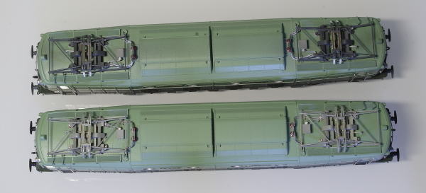

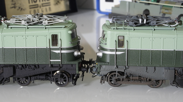

Messagepar raiden
03 Aoû 2013, 18:37
Bonsoir à tous,

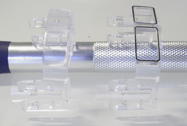

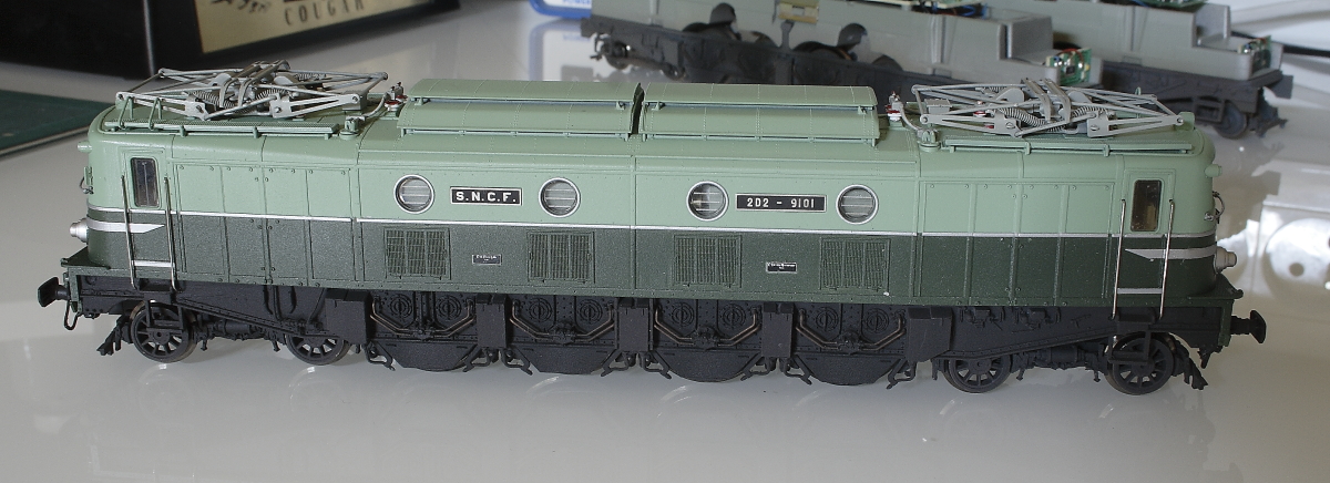

Le chantier se termine, les vitrages sont prêts. Le bande noire figurant le joint a été supprimée et les vitrages polis. Il ne reste plus qu'un set interfer contenant pour les hublots et les encadrements de fenêtres pour terminer complètement la machine. Je surveille :gne: le facteur ...
En attendant voilà quelques vues ...
Le chantier est donc en stand-by jusqu'à la réception du set manquant. Cela dit, j'ai sur le feu 2 autres 9100 en époque 4 qu'il faut que je termine :mrgreen: (peinture de la caisse, plaques interfer, patine.... )
A plus :coucou:

Messagepar Ferro
03 Aoû 2013, 19:06
Superbe boulot :cool: et surtout admirable, mais comment se fait-il qu'on ne peut pas agrandir les photos en cliquant dessus, en particulier la dernière, on ne peut pas ainsi se rendre compte de la qualité du travail réalisé, dommage... :H2:
Ferro
Messages: 1976
Âge: 45
Re: La 9100 en VO ou presque ...
Messagepar raiden
03 Aoû 2013, 19:28
Merci et désolé Ferro21000, je ne sais pas comment on procède sur le forum pour que la photo soit agrandie, donc voilà la même plus grande ...
