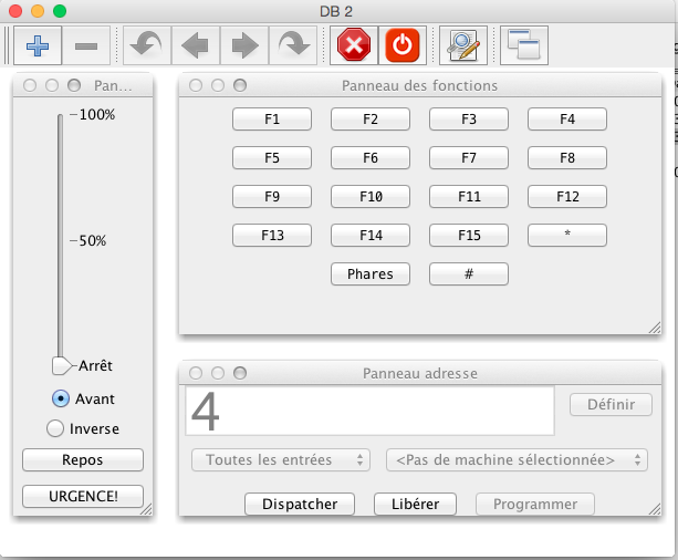

Même sur le régulateur ils ne s'affichent pas forcent tous justement.
Messages: 23828
Re: Engine Driver
Messagepar telec
13 Déc 2014, 22:21
Quelque soit la machine que je met sur la voie de programmation, voila ce que j'obtiens quand j'ouvre le régulateur
C'est pour ça que je disait que j'avais tout les boutons a chaque fois.

C'est la configuration par défaut. Modifiable dans les paramètres pour l'affichage ou non des fonctions non définies.

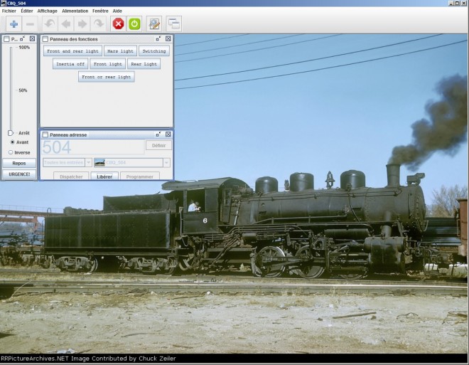

Pour confirmer les propos de Rodolphe
Image du régulateur de ma 504.
L'image est celle de volet "Multimédia". Les boutons sont ceux que j'ai programmé. En anglais, c'est une machine US :ange2:
