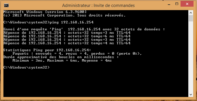

Je voulais être sûr que la liaison entre la DR 5000 et mon PC à travers un adaptateur RJ 45 vers USB était établie.
Voici l'adaptateur :
J'ai choisi la bonne vieille méthode du "ping" sur l'adresse IP 192.168.16.254 de la centrale:
Il faut bien sûr que le PC soit en réseau avec le routeur de la DR 5000..
