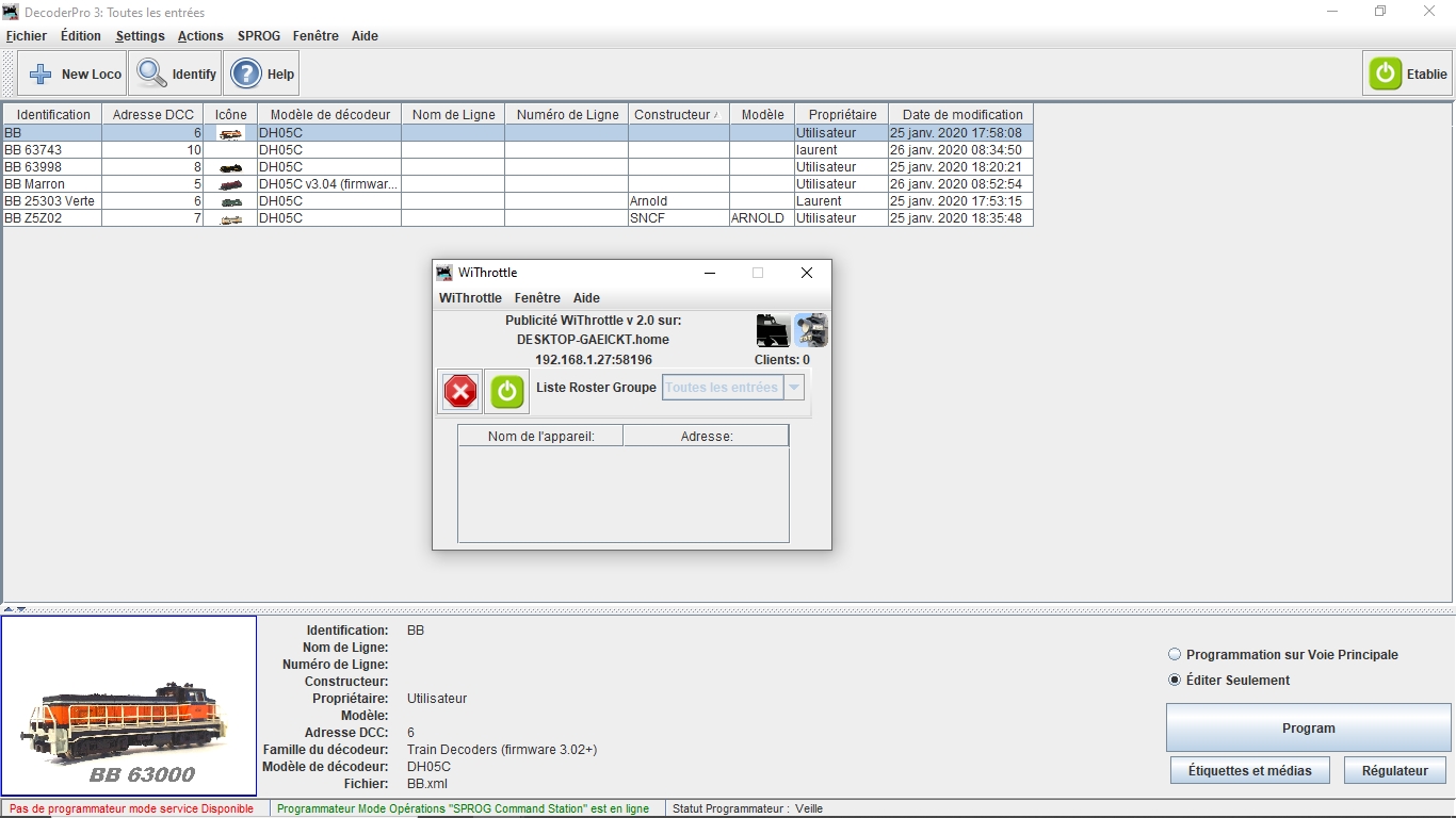

Bonjour Wingeur,
Question peut-être un peu basique, mais sait-on jamais : ton interface WiThrottle indique qu'elle utilise le port 58196. Ton application Engine Driver est-elle bien configurée pour se connecter sur 192.168.1.27 via le port 58196 ?
Si oui alors il y a soit un problème avec ton réseau local, soit c'est que le port en question est déjà utilisé par une autre application sur ton PC. Tu peux alors tenter de remettre le port par défaut (12090) dans les paramètres JMRI (Edition > Paramètres > WiThrottle > Réseau) puis sauvegarder et tenter à nouveau de te connecter.

Maintenant, c'est la même chose pour moi, alors que tout fonctionnait parfaitement. C'est sans doute à la suite d'une mise à jour qui s'est révélée désastreuse : je suis sur un PC 32 bits et je suis bloqué pour les mises à jour de Java. J'ai donc dû remettre une version 4,26 qui fonctionne, mis à part Withrottle.
Je remarque que sur le téléphone l'Ip est compatible et qu'il appelle bien l'IP et le numéro de port configuré sur le serveur Withrottle. Par contre, le smartphone appelle avec avec un numéro de port à chaque fois différent...

Problème réglé.
Je me suis aperçu que Avast gratuit avait installé un pare-feu lors d'une mise à jour. Ce pare-feu bloquait les échanges entre Withrottle et Engine Driver.
Un peu de paramétrage et c'est reparti.
Moralité : faire attention à ce que font les mises à jour en arrière-plan !
