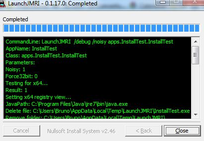

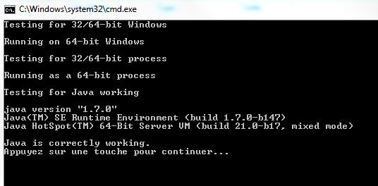

Au fait as-tu essayé le programme de test: InstallTest.bat que l'on trouve dans le répertoire JMRI?
A+,
Bruno

Re: Decoder pro ne fonctionne plus
Messagepar Bruno
17 Nov 2013, 13:36
Ca teste si java est installé correctement, puis ca donne une log de l'execution du programme. Donc si il y a un un pb ca devrait le dire.
Voilà ce que j obtiens:
et
ainsi qu une autre log sous CMD
A+,
Bruno
