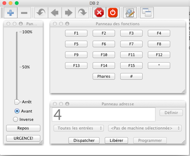

Quelque soit la machine que je met sur la voie de programmation, voila ce que j'obtiens quand j'ouvre le régulateur
C'est pour ça que je disait que j'avais tout les boutons a chaque fois.

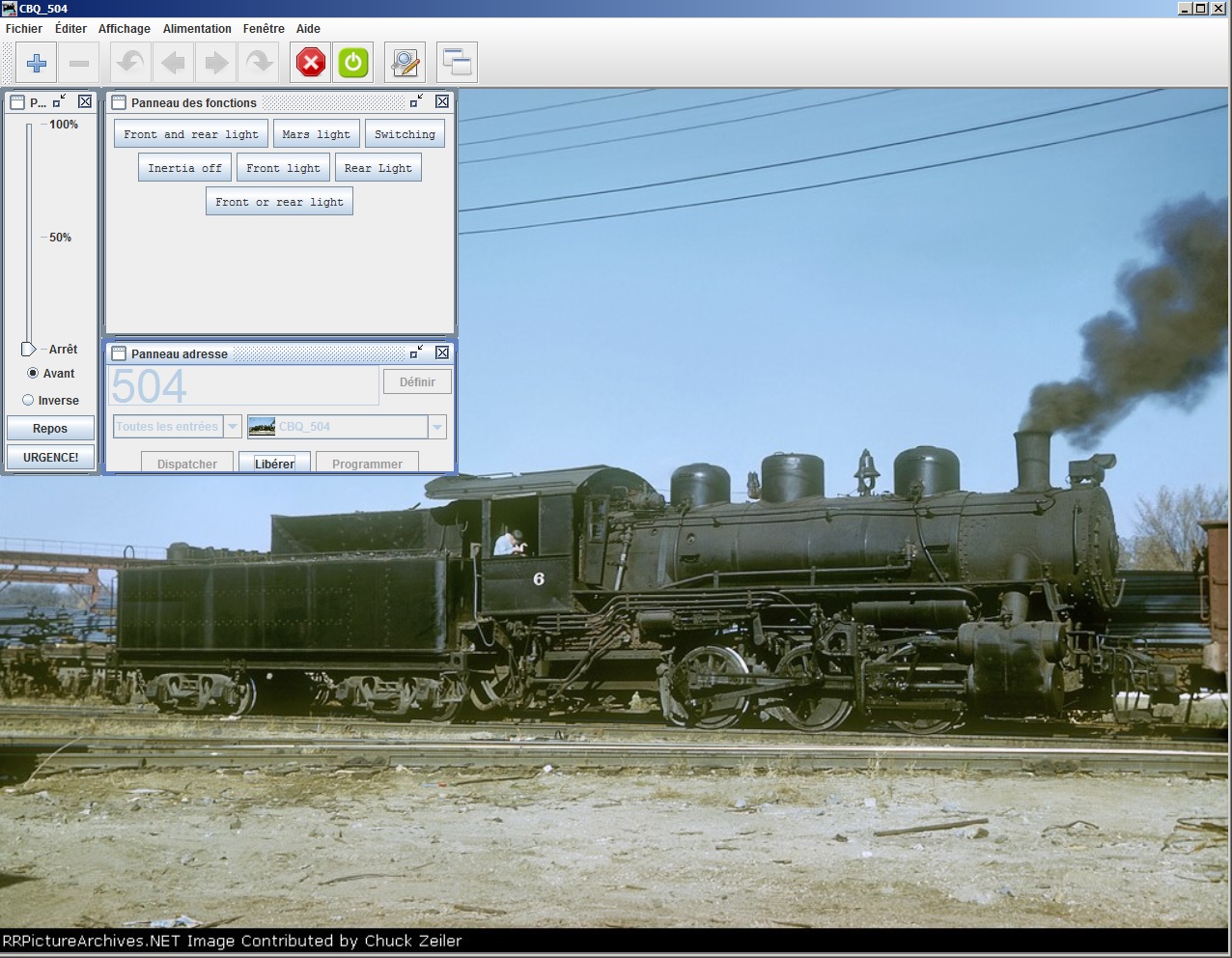

C'est la configuration par défaut. Modifiable dans les paramètres pour l'affichage ou non des fonctions non définies.

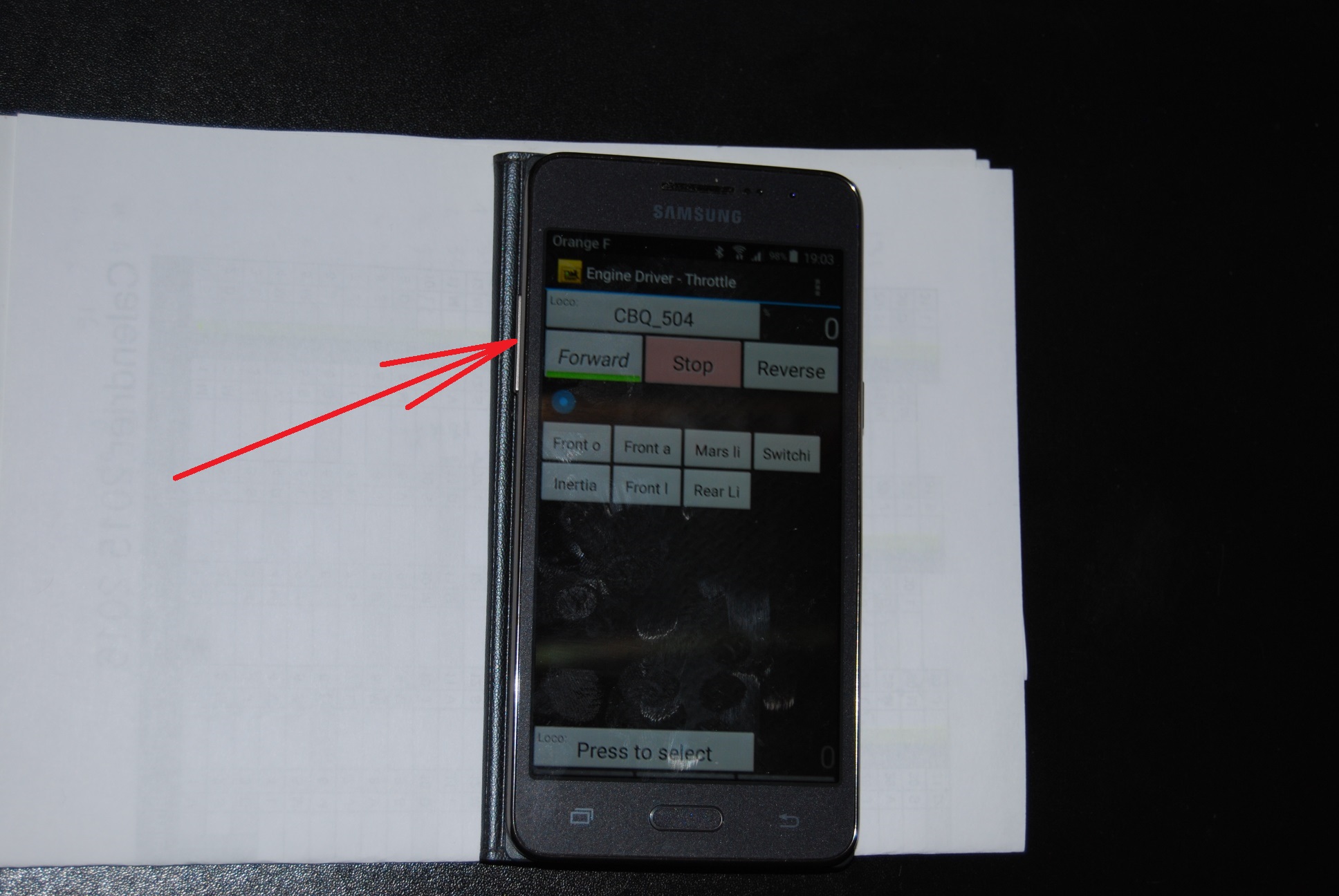

Image du régulateur de ma 504.
L'image est celle de volet "Multimédia". Les boutons sont ceux que j'ai programmé. En anglais, c'est une machine US :ange2:
Messages: 5956
Re: Engine Driver
02 Nov 2015, 21:03
J'ai fait une "découverte" sur Engine Driver qui me réconcilie un peu avec le pilotage par smartphone ;)
Le principal grief que j'ai avec ce système, c'est l'obligation de porter les yeux sur le smartphone pour modifier la vitesse de l'engin. En manœuvre, ça devient vite très désagréable.
Par hasard, j'ai essayé les boutons de volume sur le coté gauche du smartphone. Lla ou il y a la flèche sur la photo.
Et oh bonheur, ils permettent de monter et descendre les crans de marche comme pour le volume dans une conversation téléphonique.
Si comme moi, vous tenez le smartphone de la main gauche, monter ou descendre les crans de marche avec le pouce est très pratique.
