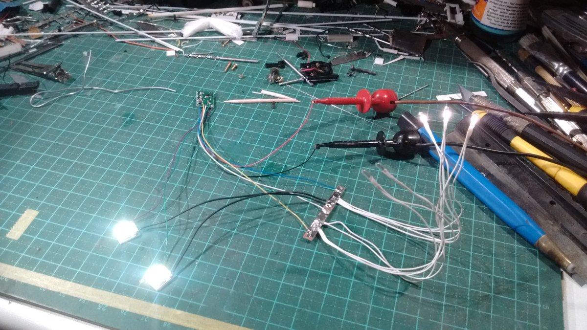

franchement j'y croyais pas, me demandant comment un décodeur moteur pouvait être reconnu uniquement avec qlq lampes branchées, et voila le résultat en photo :!:
j'ai retiré la gaine de protection autour du décodeur
je vais brancher d'autres charges sur les autres sorties pour finaliser le test...

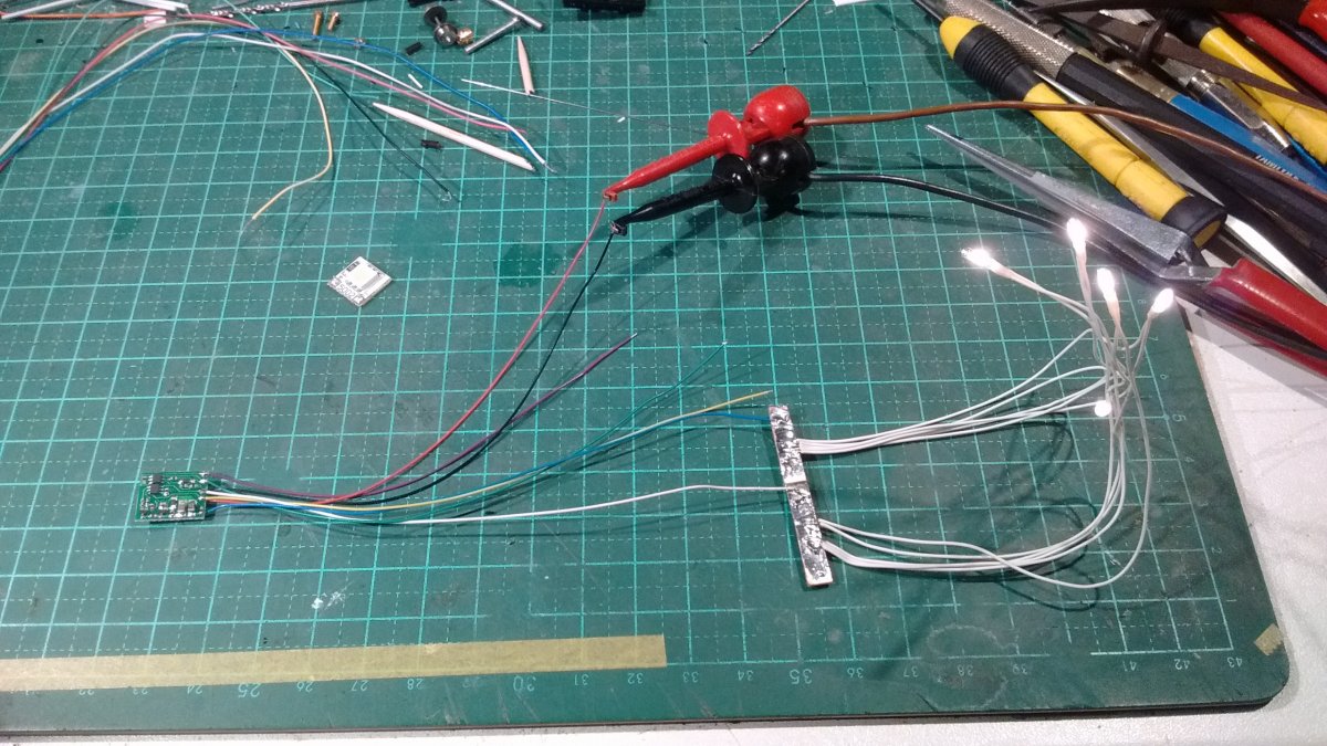

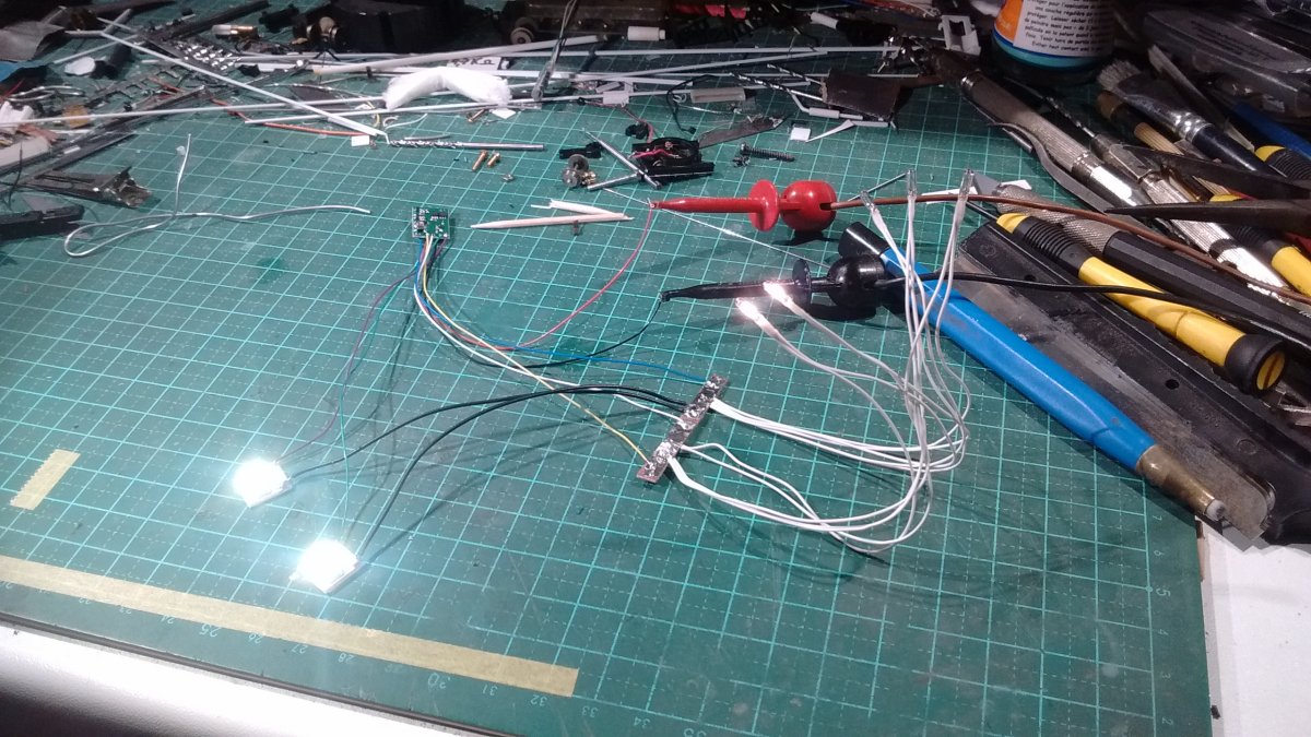

ceci dit, 10 mns plus tard, et j'ai soudé a la sauvage et testé les autres fonctions du Laisdcc:
Fo avant + F1 et F2
Fo arriere + F1 et F2
je veux simplement un décodeur de fonctions qui fonctionne, et pour l'instant, il fait le job :mrgreen:

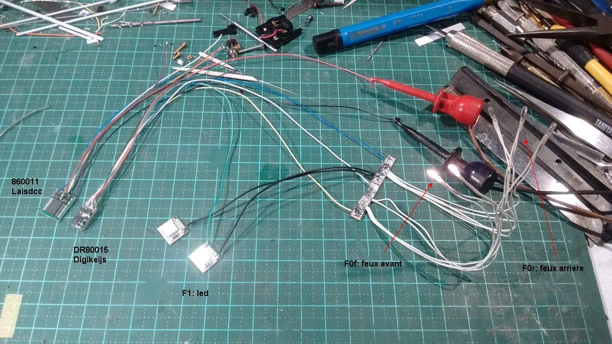

enfin des bonnes nouvelles pour le DR80015 ... mais pas du fabricant qui n'a toujours pas répondu après 8 jours :diable2:
j'ai donc rebranché le décodeur avec 2 lampes pour les feux avant (blanc), 3 lampes pour les feux arrière (rouge) et une led pour F1 (vert)
toujours pareils, aucune reconnaissance par le couple JMRI-Sprog :pleure:

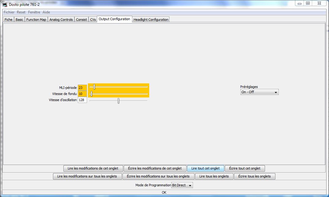

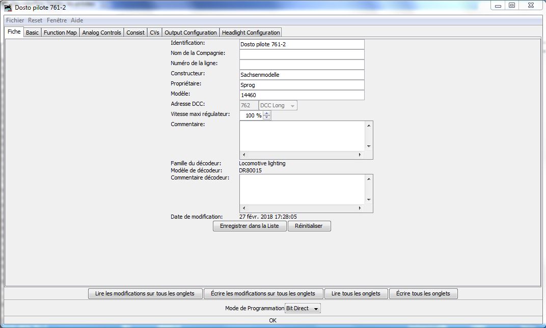

et voila les masque après qlq ajustements
le masque principal: nom, type de décodeur, etc...

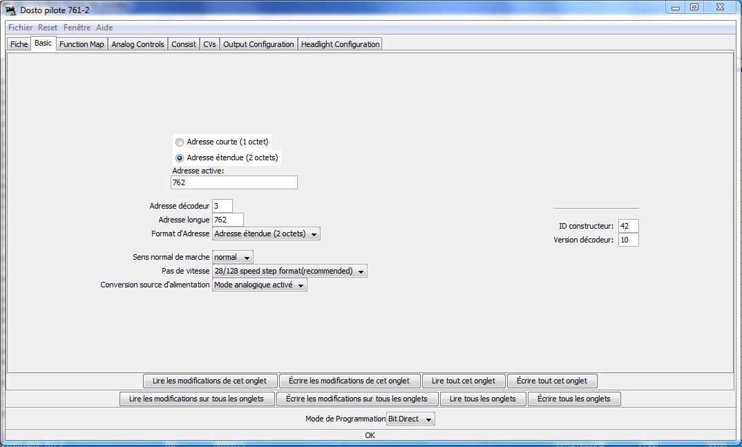

la fiche basic: adresse, etc...

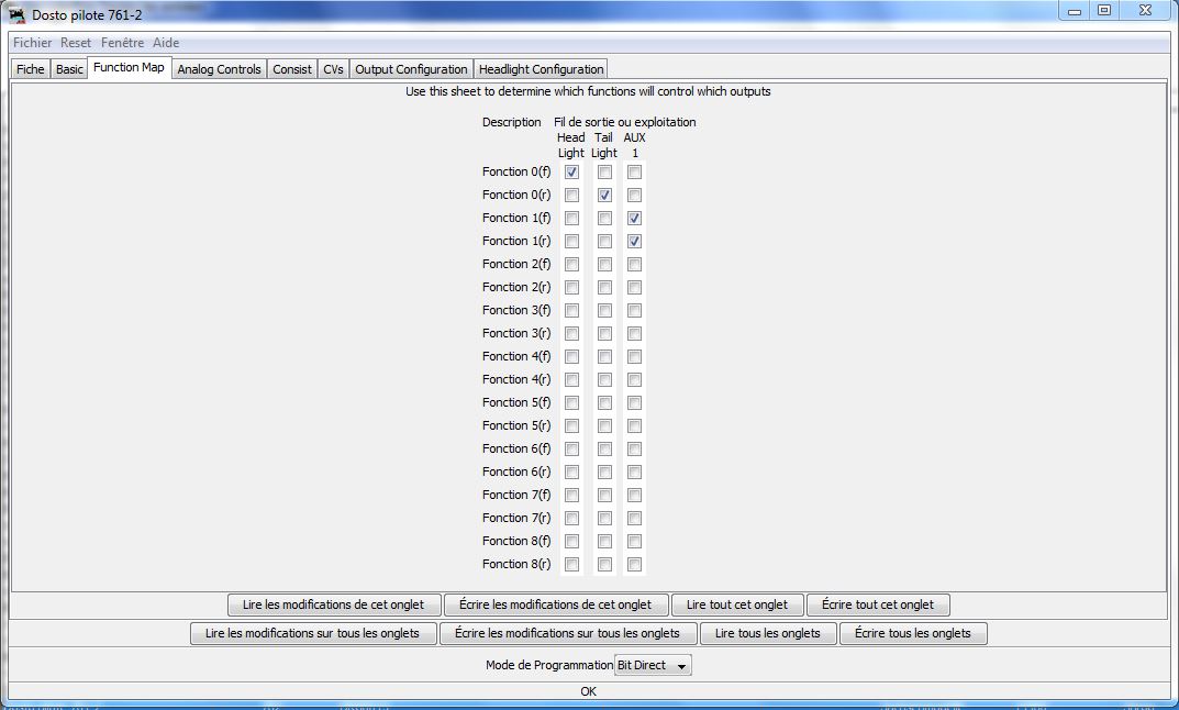

la fiche mapping: laissé tel quel avec F1 pour les 2 sens
la fiche avec le type de pré réglages des sorties:

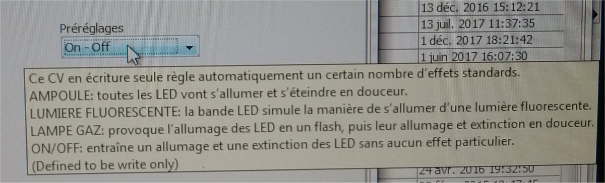

en approchant la souris sur "Préréglages" vous découvrez furtivement 4 possibilités ;)
j'ai utilisé le "On/Off" pour l'instant (par défaut sur "Ampoule")

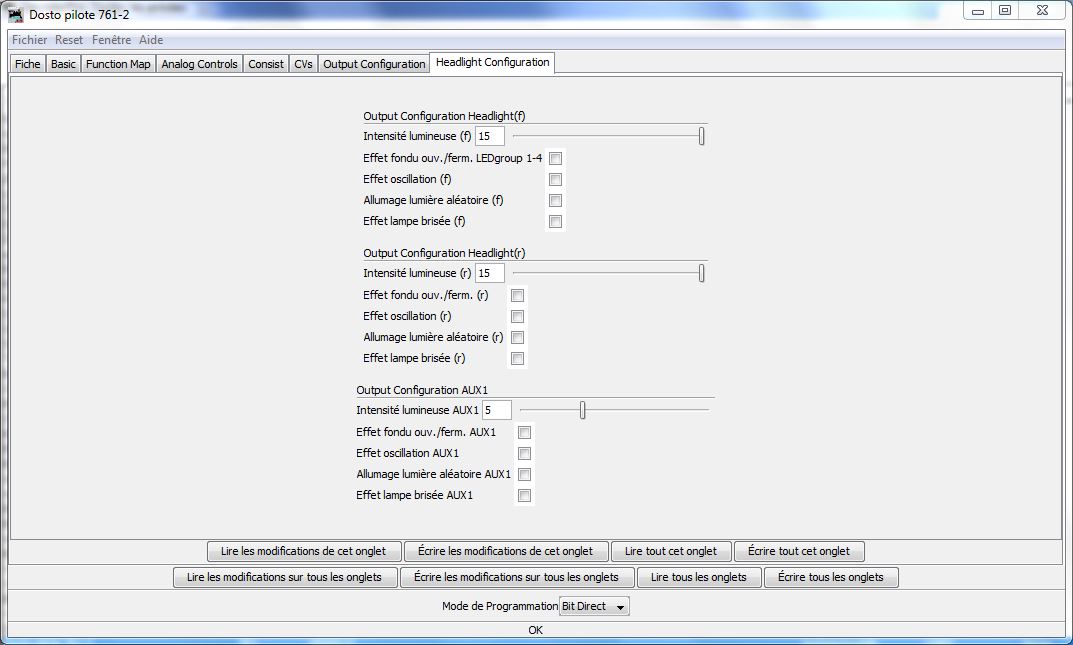

la fiche configuration indépendante de chaque sortie
j'ai désactivé les effets de fondu pour F0f avant et F0r arrière, et baissé la luminosité de Aux1 à 5 (15 par défaut)
j'ai donc actuellement les faux blanc (F0f) et rouge (F0r) qui s'allume, s'éteigne ou bascule sans délais (clic-clac) idem pour le futur éclairage des compartiments, a voir pour comment j'adapterais par la suite une fois tout installé :cool:
c'est vrai que par rapport au Laisdcc, les réglages possibles sont largement plus évolués :yin

et une p'tite photo de test en court ...
