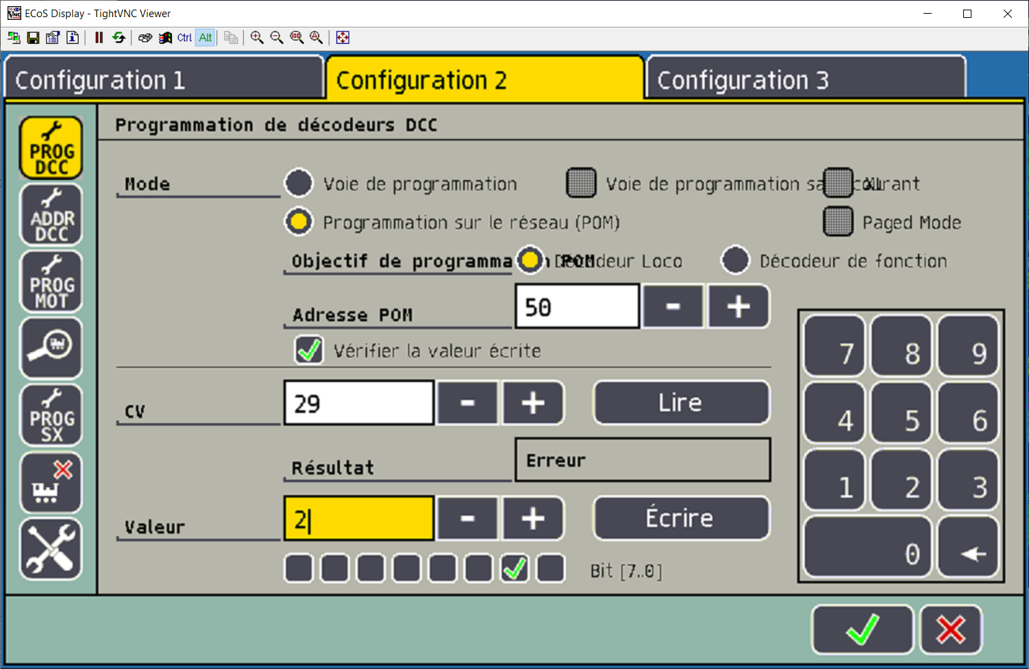

Pour l'ECoS aussi, si tu es RailCom + elle affiche "OK", dans le cas contraire elle met "Erreur", je n'ai pas fait le test sur la DR5000 car celle-ci ne commande que mes accessoires, si non c'est le rail de programmation, donc aucun intérêt.
Ce que je veux dire, c'est que le résultat est totalement dépendant du matériel et des logiciels que tu utilises.
Avec RailCom activé
RailCom désactivé
