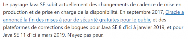

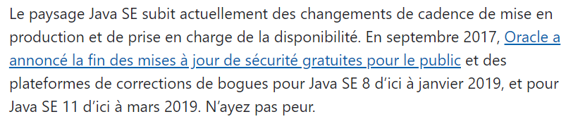

Ta crainte des mises à jour n'est pas fondée, bien au contraire, si tu vas lire ce lien, tu te rendras compte que si java est maintenant mise à jour gratuitement, c'est grâce à AZUL.
