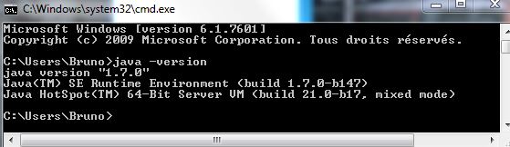

Bon, ouvre une fenêtre "DOS". (programme: cmd.exe)
Tape: java -version puis Entrée
Qu'obtiens-tu?
Si tu n'as pas l'équivalent de ci-dessous, réinstalle Java avec l'exécutable que tu as téléchargé l'autre jour.
Tu peux laisser les répertoires par defaut: mon Java est dans programme files (x86) malgré mon 64 bits et tout fonctionne correctement.
Refait le test java -version...
