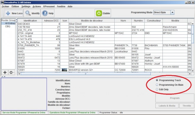

J'ai fais la mise à jour depuis le site boutique train, mais quand je veux utiliser ce logiciel, il n'y a plus le choix pour voie de programmation comme dans la version antérieure, mon pc tourne sous xp pro, ai-je oublié quelque chose ? j'utilise un sprog 2.

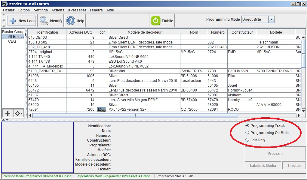

Dans l'ovale rouge, tu as tout ce qu'il te faut ;)

je n'ai pas ce choix la sur ma version je n'ai que les deux autres, et ce qui est écris en bas a gauche de ton image chez moi c'est en rouge.
