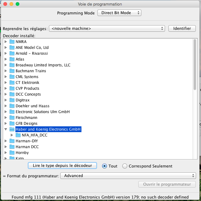

J’ai voulu programmer une nouvelle loco donc j’ouvre decoderpro puis voie de programmation et lire le décodeur.
Si j’ai bien compris la traduction de la phrase en bas de la fenêtre (merci traducteur google) il peux pas définir le modèle puisse apparemment il a trouvé la marque ???

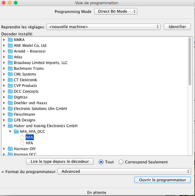

J’ai donc pris celui qu’il me recommande.

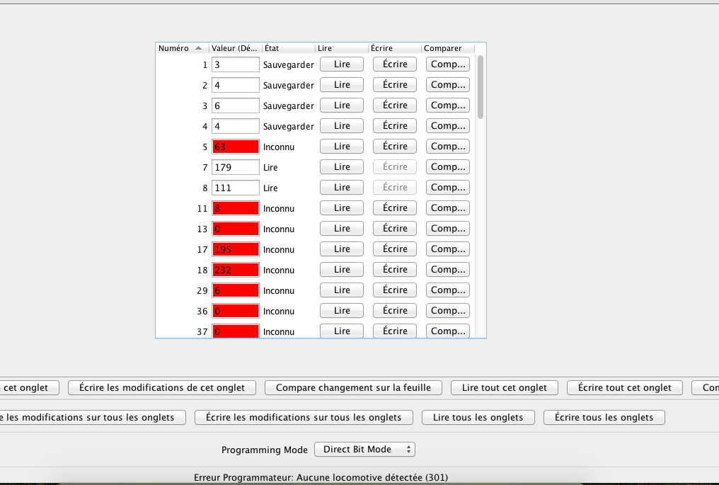

J’ai ouvert le programmateur, enregistré ma machine puis j’ai été dans CVs et j’ai fait lire tout les CVs jusque là pas de soucis il m’a lu tout les CVs, puis j’ai fait écrire tout les CVs et c’est la que ça vas plus, car sur plusieurs CVs il me marque erreur programmateur : aucune locomotive détectée (301)
Ensuite j’ouvre nouveau régulateur, je sélection ma loco, j’allume les feux et là pas de feux arrières dans aucun sens mais les feux avant oui…Je précise que les feux arrière fonctionnais avant que je la mette sur la voie de programmation…

Si tu as lu puis écrit les CVs sans modifier les valeurs, il n'y aurait normalement pas eu la moindre différence.
Le problème d'une écriture ratée est due soit au fait que le CV n'existe pas sur le décodeur (et que donc, c'est plutôt une autre définition de décodeur que tu aurais dû utiliser), soit que le contact voie de programmation / loco n'est pas bon.
Pour revenir au projet de base, tu peux toujours faire un reset de ta machine après avoir sauvegardé les CVs lus.

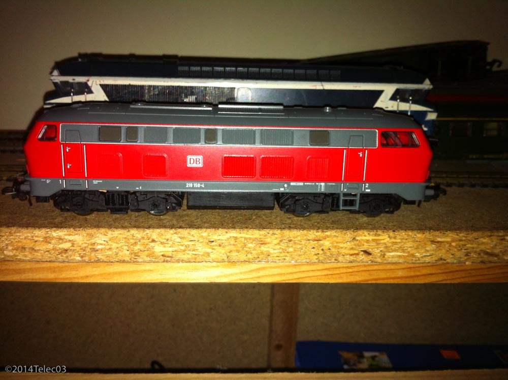

Oui le décodeur est d'origine dans la loco, elle fait partie d'un kit de démarrage Roco.
Je ne connais pas l'identité de la loco,
Petite photo de la loco
Cordialement.
Thierry

Suivant la période, c'est différentes marques de décodeurs que Roco utilise dans ses sets de démarrage.
