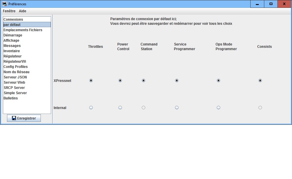

Je ne pense donc pas que ça viennent de la. JMRI est stable sur cet OS.
Par contre as tu regarder ce volet dans celui des "Préférences" :?:
Après, il faut que ta voie de programmation soit bien propre ainsi que ta machine.

C'est bien la vue par défaut que j'ai.
En début de lecture il va chercher le Cv29 puis indique un défaut de transmission entre le PC et la centrale.
Par contre, faut-il une installation quelconque sur le PC pour la prise en charge de la LI101F ou du LZV100 ?
